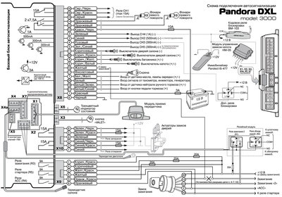

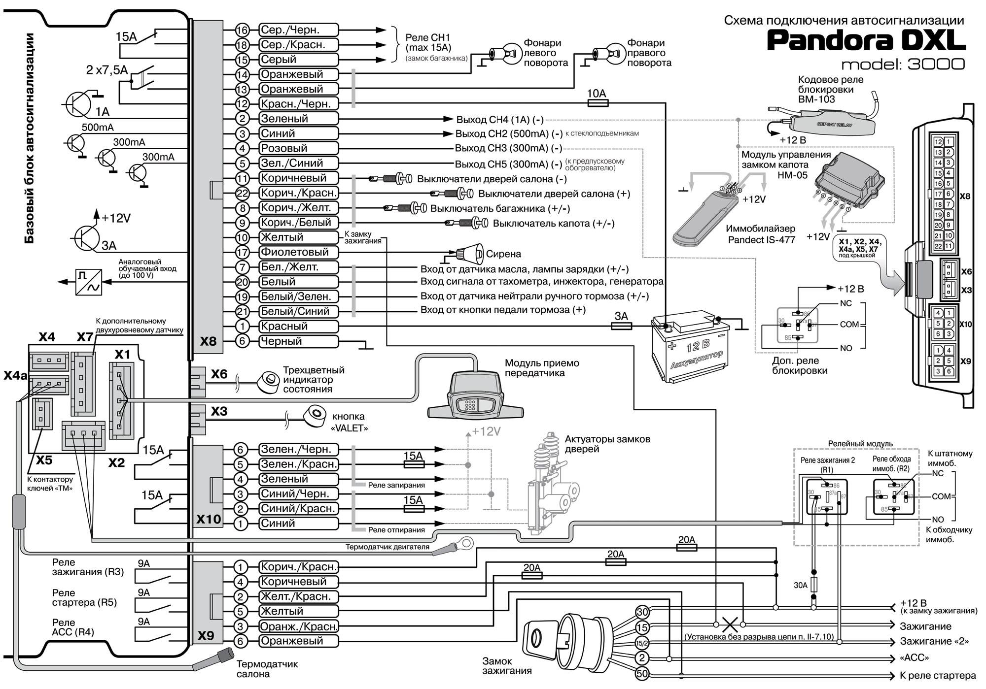

Комментарий к файлу: Схема подключения Pandora DXL 3000
Обсуждение автосигнализации Pandora DXL 3000
