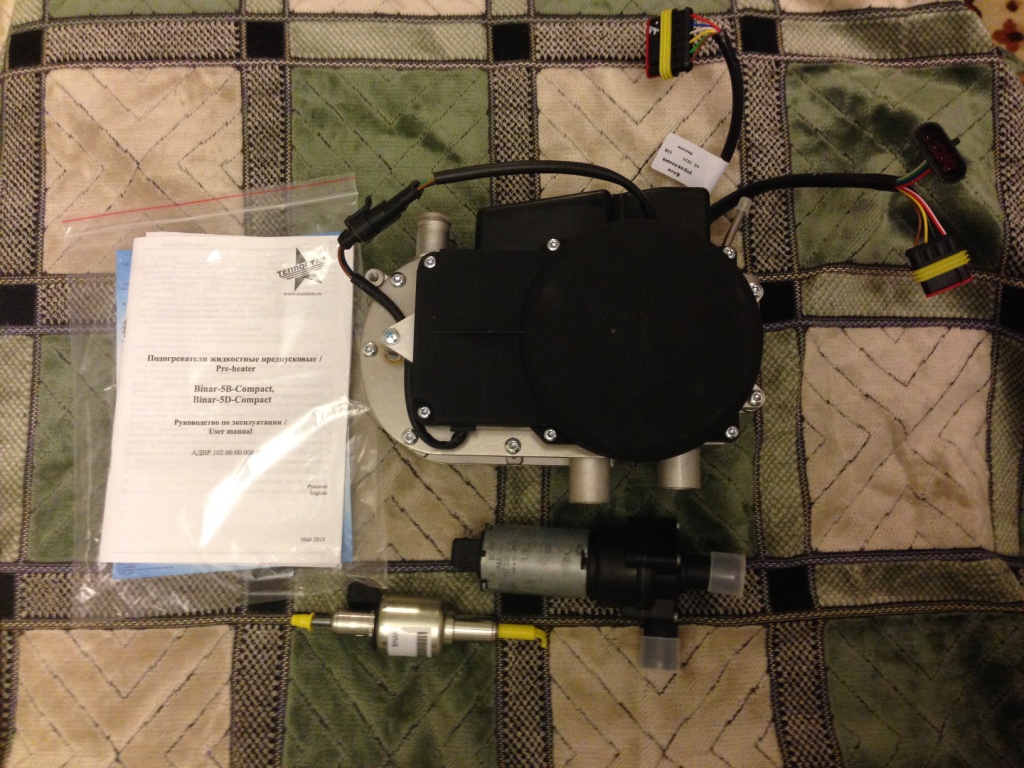

Итак. Забрал вчера машину после установки подогревателя. Рассказываю впечатления. :)
В магазине был куплен Бинар 5Б за 18 т.р. Его размеры можно оценить на фото. Помпа идет у него фирмы Бош, а топливный насос какой-то итальянский. Название фирмы не помню.
Отдал я машину на установку в один из рекомендованных магазином автосервисов. Стоимость установки 10 т.р.
Обещал мастер сделать за день. Но, наверное, я невезучий какой-то. Не получилось у него сделать быстро! Заняло два дня.
До этого на Поло седан он еще не ставил подогреватели, ну и столкнулся со сложностями.
Во-первых, нашел лишь единственное место, куда можно его было воткнуть - под левой фарой. Сказал, пришлось снимать бампер.
Топливный насос установил в бак, а значит снимал заднее сиденье. Топливопроводную трубку вроде как проложил по днищем.
Проблема возникла с тем, что в системе охлаждения образовалась после установки воздушная пробка, которую ему никак не удавалось выгнать.
Провозился из-за этого дольше на день.
Пультик управления прилепил на двусторонний скотч на панель слева от руля. Его с места водителя и не видно, т.к. левая спица руля закрывает. А при настройке нужно руль чуть повернуть и тогда открывается вид на пульт.
Да, еще по совету в магазине купил за 200 руб. нулевой фильтр, который надели на воздухозаборник Бинара. Сказали, что без него пыль попадет внутрь и повредит крыльчатку какую-то.
Итог:
Центральной кнопкой на пульте запускается, продувается минуты полторы-две. И потом выходит на рабочий режим.
Попробовал настроить таймер. Их там три можно выставить. Утром вышел и понаблюдал как он сам запустился. Работает! Гудит так забавно...как турбина у самолета. :)
На экране пульта можно посмотреть температуру двигателя и напряжение в сети (в вольтах).
Эффект от подогревателя явно есть! За 20 минут (я выставил минимально возможное время прогрева) сейчас мотор прогревается до 80-ти градусов. Потом заводишь двигатель и из печки дует теплый воздух и довольно быстро (через несколько минут) он становится горячим. Но на улице еще не холодно. Минус у нас совсем небольшой. Посмотрим как будет дальше. :)
Вот, еще размышляю нужно ли покупать дополнительный блок GSM... Стоит он 5,8 т.р. и можно по звонку на него запускать подогреватель.

Как мастер пробку выгонял,не рассказал? Мне когда ставили,тоже с пробкой провозились долго,но за день уложились.Забрал авто,поехал сразу домой 130км... Еду,еду,смотрю за температурой,и чето она 90держит,а было то раньше 86. Решил тормознуть на заправке в Огоньках. Открыл капот а там уровень в бачке ниже нижней риски на 4см. Купил дистилята,долил. Дома опять уровень снизился еще чуть,долил уже концентрата. А Вы,bob007,доливали антифриз?
