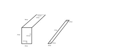

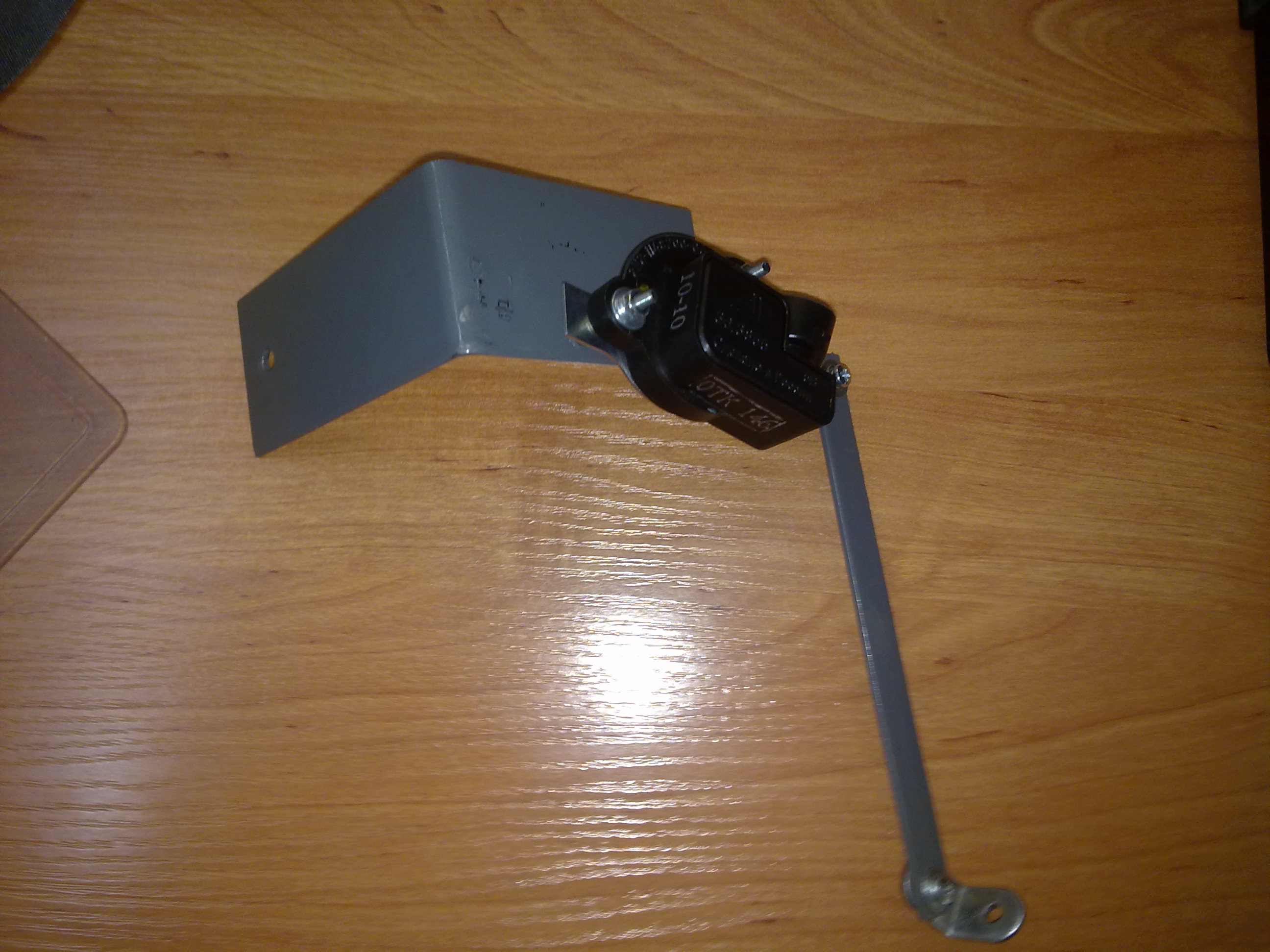

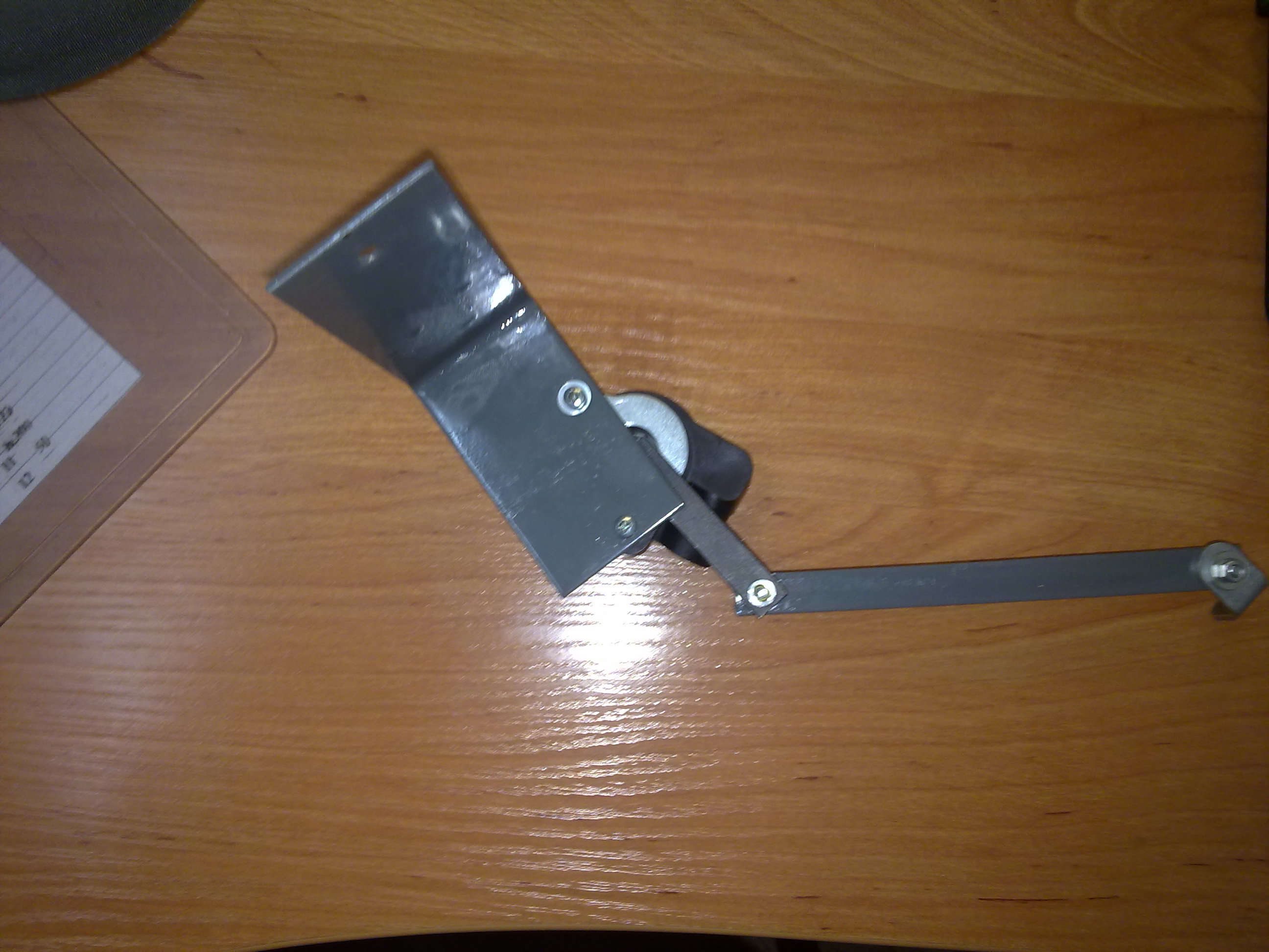

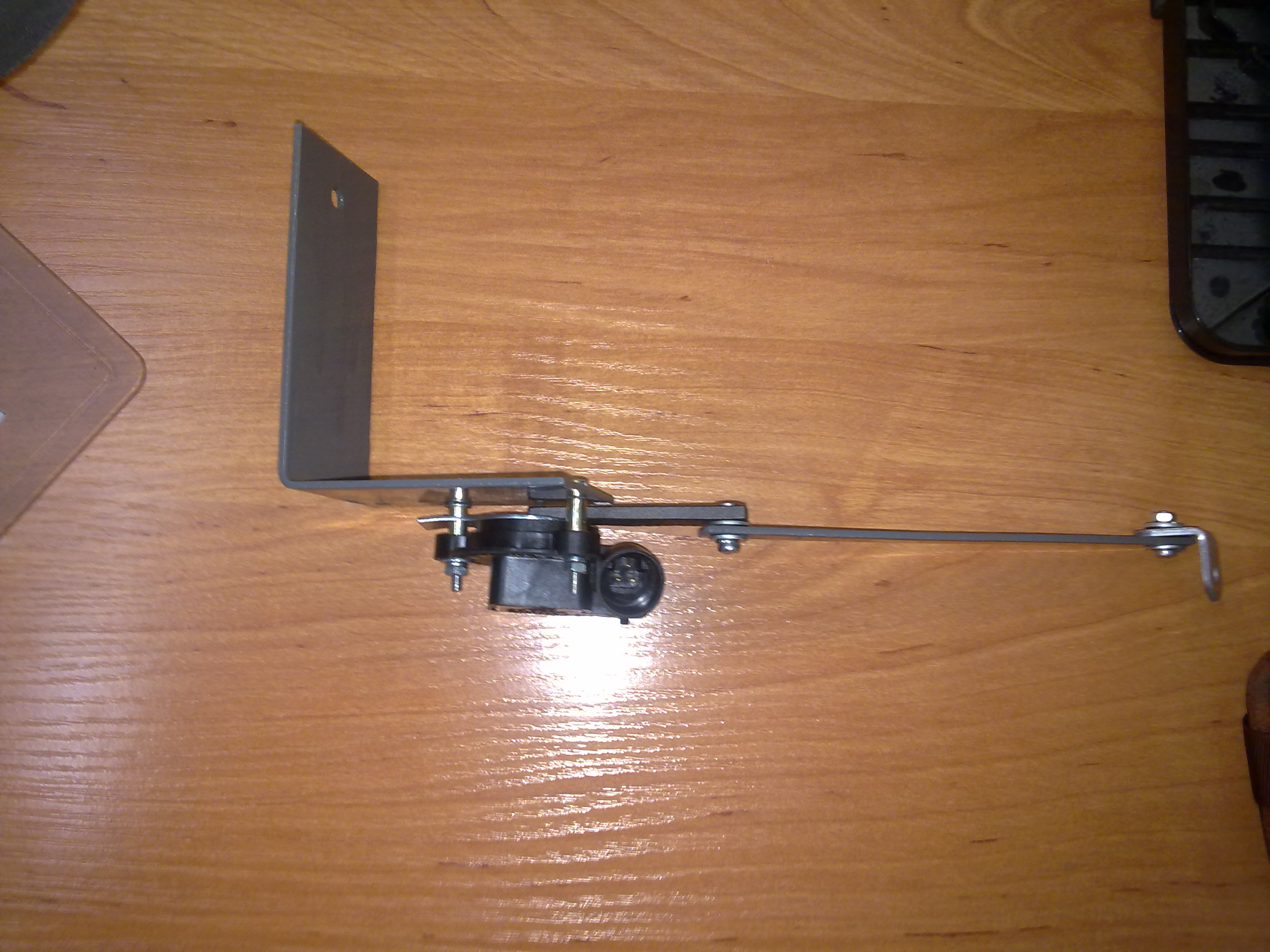

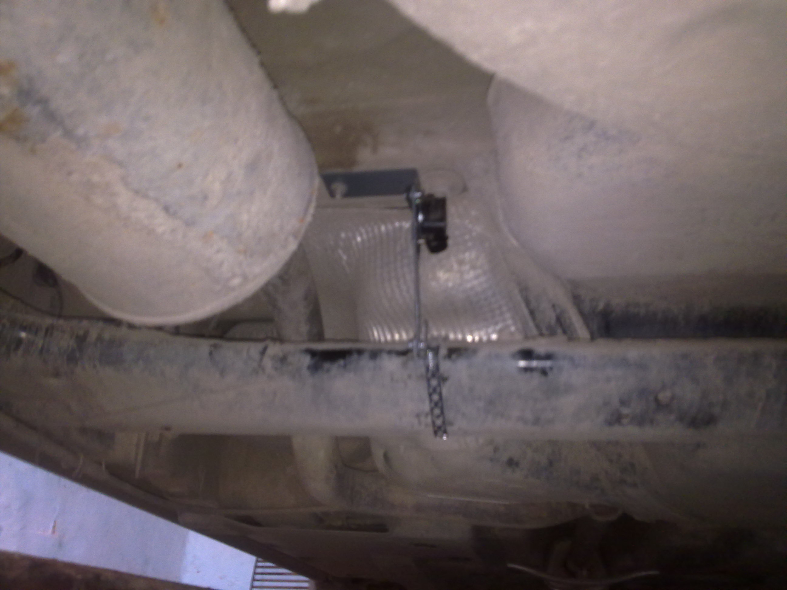

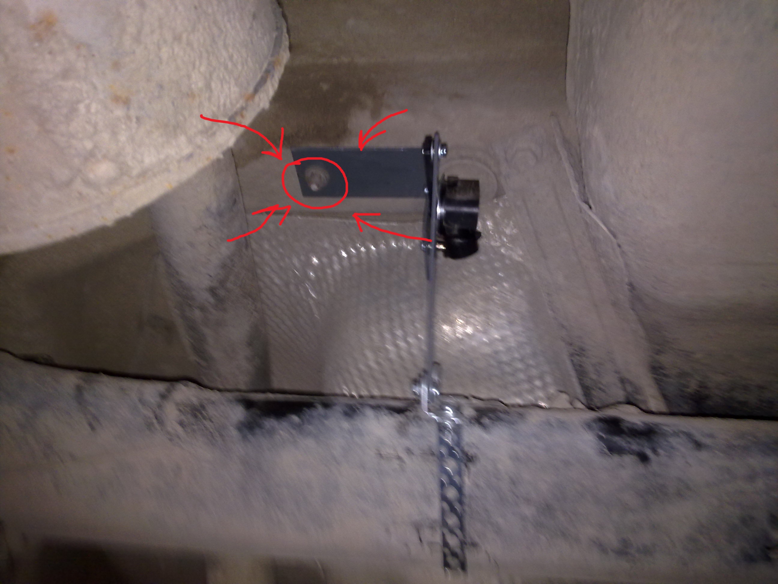

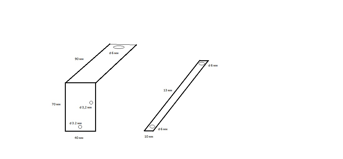

Сегодня поставил автокорректор СИЛИЧ " Зенит", но еще не подключал. Установка заняла 30 мин., все просто, но пришлось изготовить крепление и более длинное звено колена. Корректор крепил к кузову, там каким-то чудесным образом оказалась шпилька с резьбой диаметром 5,5 мм.(на фото красным цветом помечена). Колено прикрепил к задней балке на перфорированную пластину. Прошу прощения за качество фото- делал на телефон.

Здарова, когда собираешься подключать ?! Интересует, ты расчитал ход подвески для силича в крайние положения ?Тоже сегодня примерял, так перекидывал колеса за одно посмотрел куда можно прилепить.
