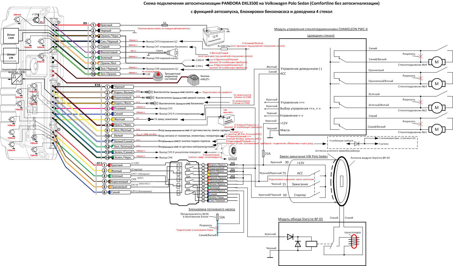

Составил схему подключения автосигнализации Pandora DXL3500 на Volkswagen Polo Sedan (Comfortline без автосигнализации) с функцией автозапуска, блокировки бензонасоса и доводчика 4 стекол.
Схема составлена на основе обсуждения темы Установка сигнализации своими руками, на основе типовой схемы подключения DXL 3500 и на основе схем подключения обходчика и доводчика стекол.
Не решил вопрос: можно ли управлять двигателями подъема стекол и можно ли подключаться между кнопкой и двигателем подъема стекол? (кто знает - жду ответа!)
Прошу заценить и если есть ошибки - отписаться в этой теме! Внесу исправления если что!

sheme_dxl3500_vw_polo_sedan.jpg [ 713.21 КБ | Просмотров: 19909 ]

Я буквально вчера сам рисовал такую же схему, только для Pandora 3210.
В общем то сигналки похожие, только у меня без автозапуска...
Есть некоторые неясности и расхождения с моими понятиями:
1. Во первых подключения практически все удобнее сделать на у блока управления электронникой, точнее в жгутах отходящих от его 2х разъемов, вчера по ELSA смотрел схемы все необходимые цепи туда подведены, зачищай провода подматывайся, изолируй и все!
2. Подключение к аварийке это в разъеме T73a/28 контакт, бело голубой провод, за блоком управления электронникой.
3. Выход от кнопки педали тормоза T73a/43 красно черный.
4. А вот сейчас самый главный вопрос: по какому проводу управлять ц.з.? у меня хайлайн со штатной сигой. Возмоджны 2 варианта подключения: А. Это по конке внутри салона на ручке вод. двери. T73a/25 корич.-зеленый. через резистор 1 кОм.
В. Вариант это T73a/24 Желт.-зеленый. через резистор 180 Ом от "личинки" вод. двери.
Меня смущает то что при А варианте штатная сигналка не будет включаться, и не известно будет ли засыпать электронника при таком закрытии, следовательно больший ток саморазряда.
При варианте В при закрывании от Pandora все будет прекрасно, штатная сига встанет на охрану замигает штатный светодиод. Но при открытии же будет происходить следующее: Во первых я не уверен что откроются все двери, потому как электронника уснет, и если даже все откроется, то если не вставить ключ в замок зажигания через 15с заорет штатная сигналка.
5. У поло имеется 3 разновидности кан шин: Кан-комфорт, Кан-привод, кан-диагност. На моем поло стоит концевик капота, так вот существует мнение что по кан-комфорт его видно, а по кан-привод (не видно)
К какой подключаться?
Позже выложу свою схему подключения.
Зарегистрирован: 26 фев 2012, 21:02
Сообщения: 15
По поводу 4го пункта есть конечно вариант закрывание подключить через личинку, а открывание от кнопки внутри салона... только вот надо попробовать для начала как это будет работать, надо сесть в машину попросить кого нибудь закрыть машину ключем и аккуратненько, не шевелясь чтоб не сработал датчик движения открыть машину изнутри кнопкой.

1.Сегодня снял блок управления бортовой сети (держится на двух защелках снизу) и к белому и черному разъемам действительно стало легче подлезть и даже подпаяться. Подпаял Белый (10) провод к контакту 49 белого разъема - сигнал генератора, Бело-синий (11) подпаял к контакту 49 черного разъема - педаль тормоза.
Однако автозапуск так и не заработал, при попытке запуска на брелок приходит мигающий сигнал (P) о не поднятом ручнике, хотя сам ручник поднят и его контакт подключен к комбинации приборов. Иной раз машина заводится но сразу же глохнет. Так кто этот сигнал должен поддерживаться по кану, не пойму почему выходит сигнал (P) - кто-нибудь подскажите что не так я подключил?
Подключения следующие:
Схема паралельная,
Желтый провод (7) к замку зажигания (черный) - зажигание
Бело-желтый (9) к комбинации приборов (зелено-черный) - лампа давления масла
Белый (10) к белому разъему блока управления контакт 49 (синий) - генератор
Бело-синий (11) к черному разъему блока управления контакт 43 (черно-красный) - педаль тормоза
Бело-зеленый (12) к комбинации приборов (коричнево-черный) - ручник
что я подключил не так?
2.Центральный замок на Comfortline заработал - Желто-зеленый провод - провод открывания через резистор 200 Ом, провод закрывания напряму к желто-зеленому.
Обновил схему подключения.
Помогите с автозапуском разобраться! :cry:

Итак автозапуск наконец-таки заработал!
Обновил схему! (см. выше)
Подключения:
Схема силовых проводов параллельная,
Бело-синий (11) к черному разъему блока управления контакт 43 (черно-красный) - педаль тормоза - не подключал, если у Вас АКПП - можете подключить
Бело-зеленый (12) к комбинации приборов (коричнево-черный) - ручник - подключаем через диод (катодом к ручнику)
Сига arbaiten - гуд! 113_

Педаль тормоза является дополнительной зоной охраны при нажатии на которую на заведенноя автозапуском двигателе он глохнет, я бы подключил, (хотя бы к выходу на стоп сигналы)
