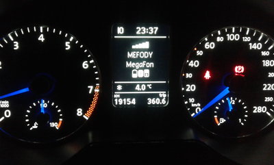

Установил сегодня громкую связь.Доволен.Руки свободны.Звук отличный.Голосовой набор.
Спасибо огромное Wowik[c@$peR] за труды bt
Громкая связь в Polo sedan!!!
20121118_233938.jpg [ 552.81 КБ | Просмотров: 8182 ]
