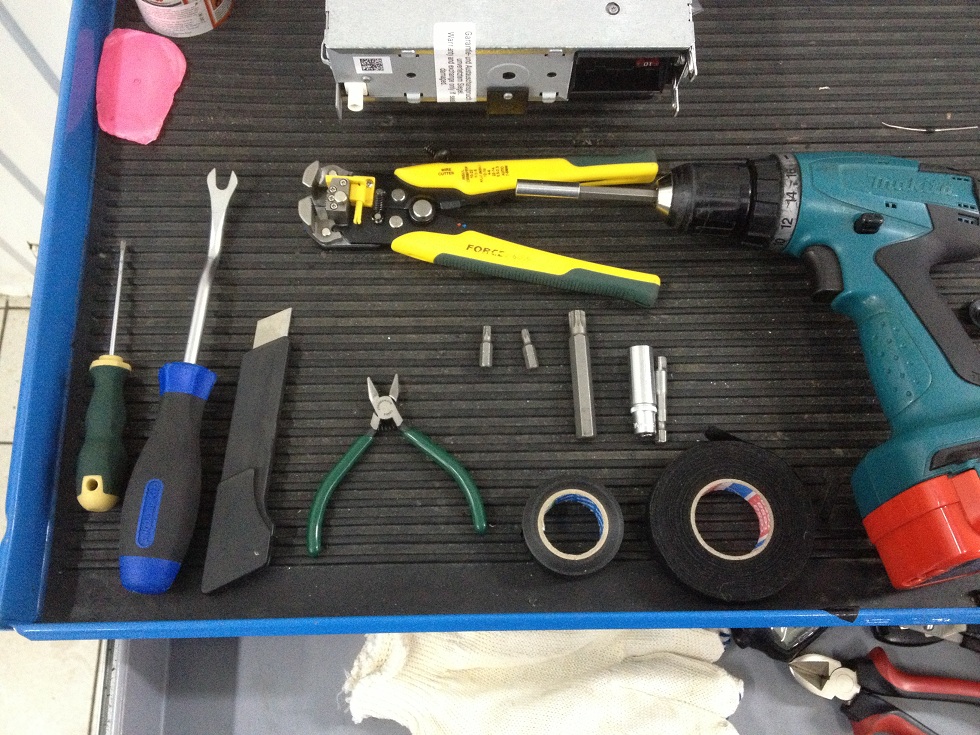

Всем доброго времени суток. Занимаюсь установкой допа уже давно. Вот решил выложить подробный фотоотчет по установке сигнализации на поло седан с целью выдать побольше информации для тех кто хочет сам ставить себе сигу. Итак ставим шер хан логикар 3 (выбор сигналки никак не связан с рекламой или рекомендацией, просто так захотел клиент) со встроеным кан модулем. Машина поло седан, комфорт, акпп.
Заранее извиняюсь за плохое качество некоторых фото

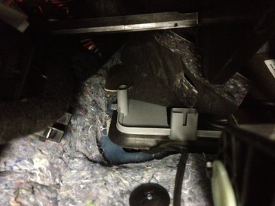

Фотоотчет установки сигнализации на поло седан
1.JPG [ 241.59 КБ | Просмотров: 39595 ]
2.JPG [ 328.56 КБ | Просмотров: 39595 ]

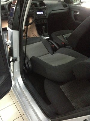

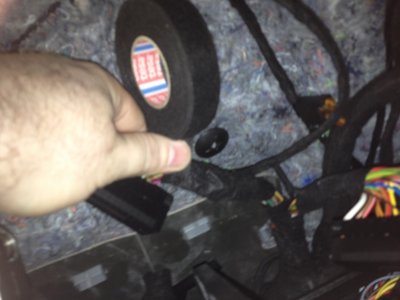

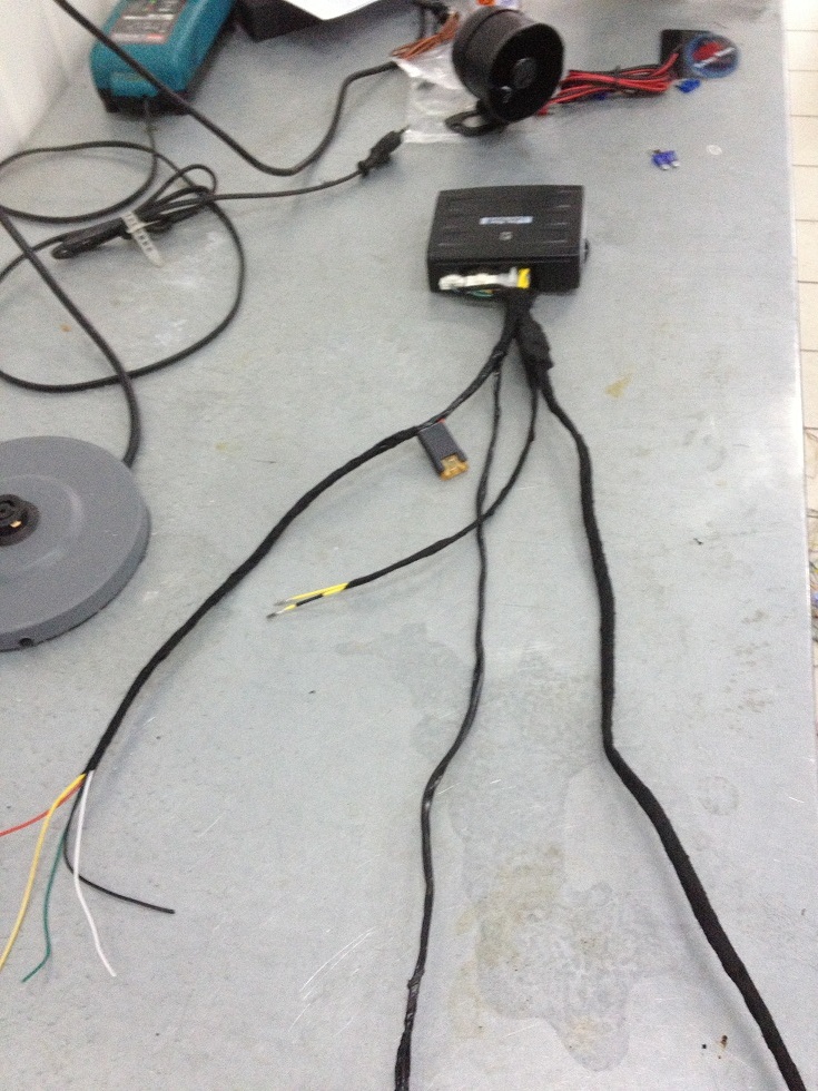

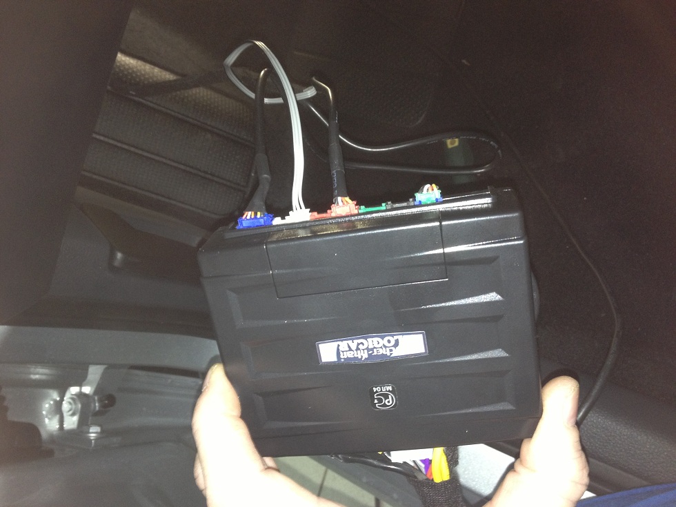

сначала сматываем базовый блок
3.JPG [ 270.03 КБ | Просмотров: 39595 ]
Зарегистрирован: 13 фев 2013, 23:37
Сообщения: 57
Откуда: Moskov
Поблагодарили: 46 раз.

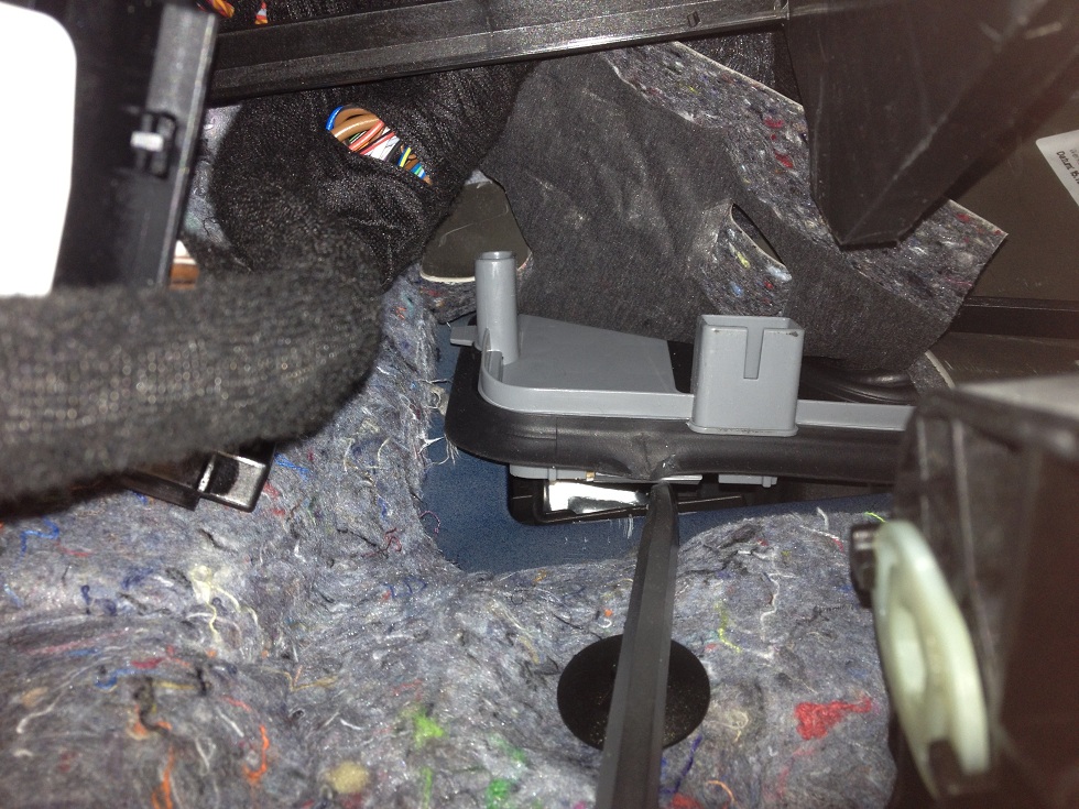

разбираем панели
Комментарий к файлу: для начала сматываем базовый блок
3.JPG [ 270.03 КБ | Просмотров: 39584 ]

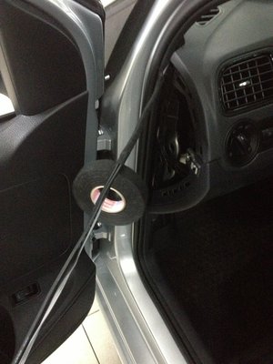

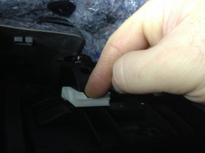

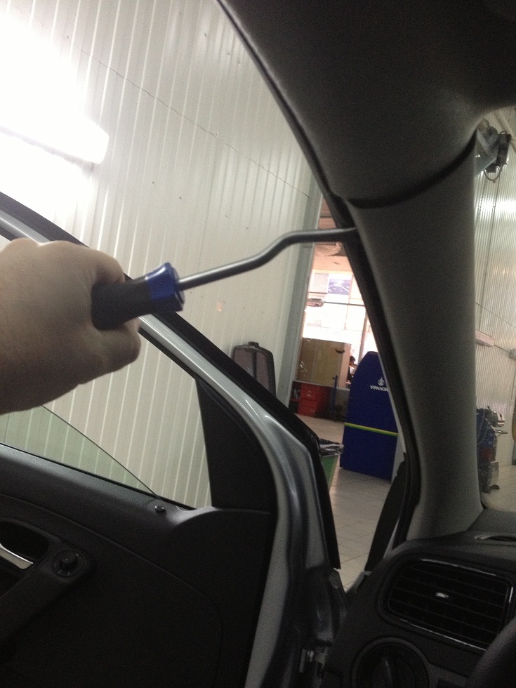

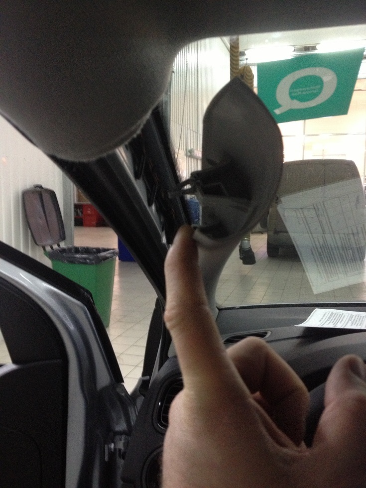

Комментарий к файлу: снимаем обивку стойки для этого сверху подеваем за край ответкой немного отгибаем и отверткой выдавливаем скобы
4.JPG [ 199.56 КБ | Просмотров: 39584 ]

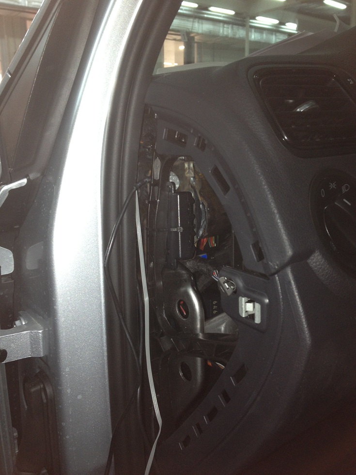

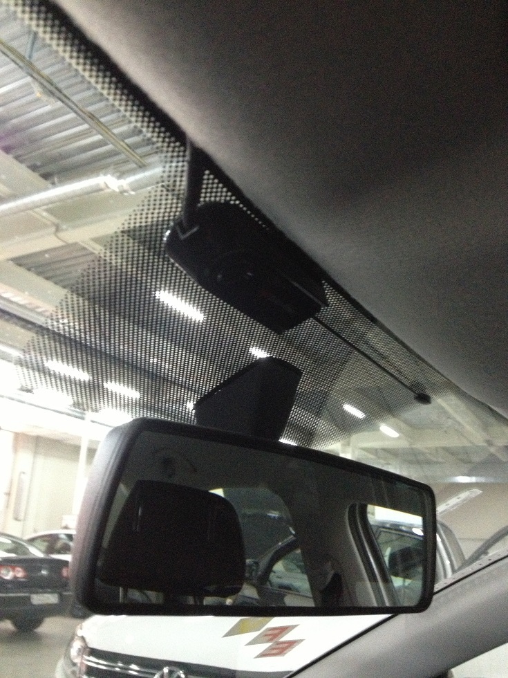

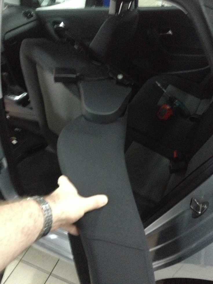

Комментарий к файлу: клеим антену ( не желательно клеить на железо . оптимально будет на ветровое стекло)
6.JPG [ 298.19 КБ | Просмотров: 39584 ]

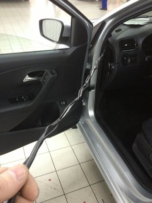

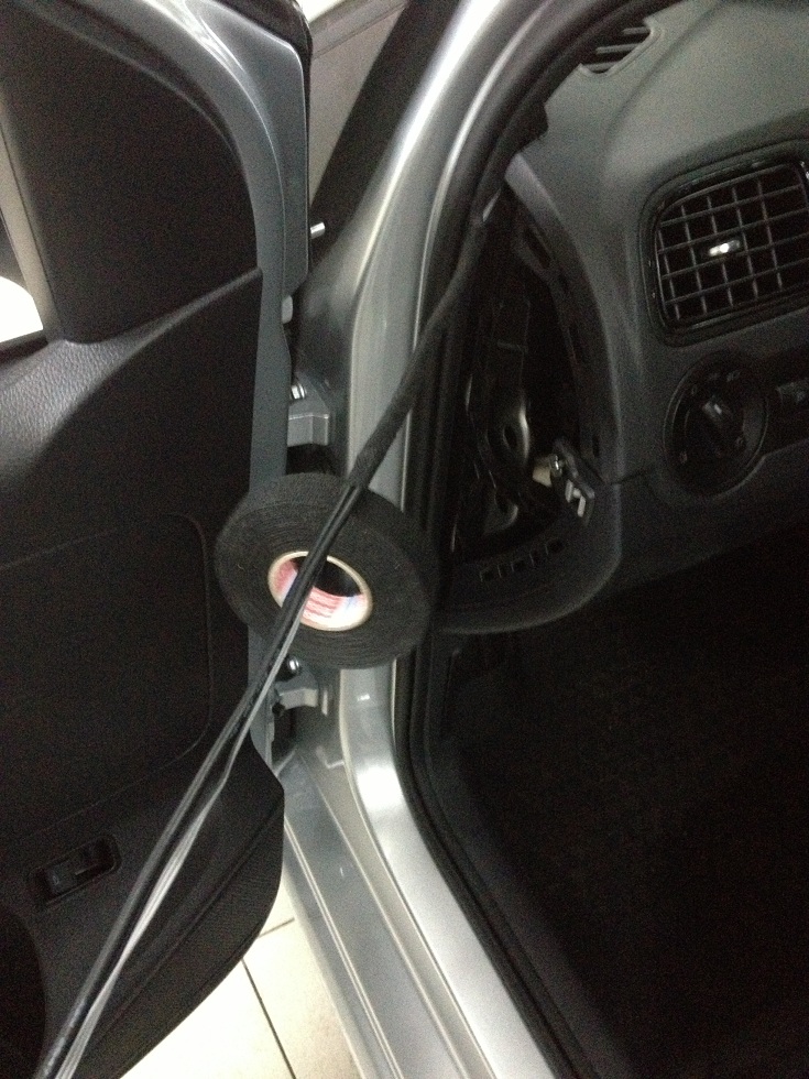

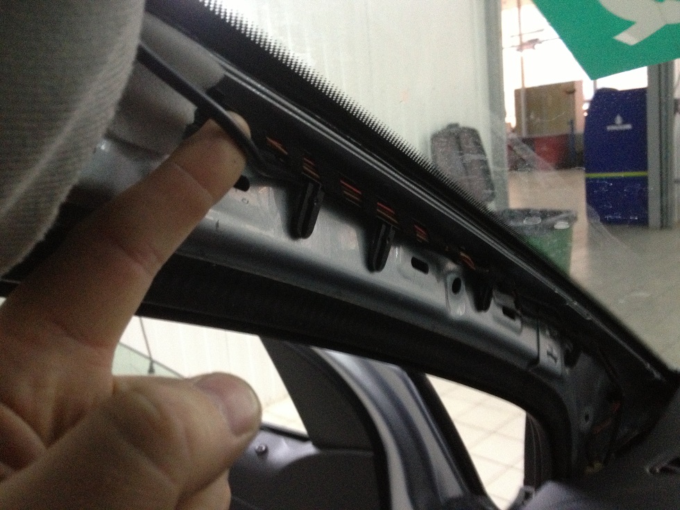

Комментарий к файлу: провод антены прокладываем под штатным жгутом проводки на боковой стойке ветрового стекла
7.JPG [ 252.67 КБ | Просмотров: 39584 ]

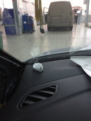

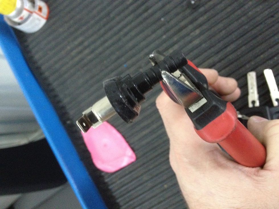

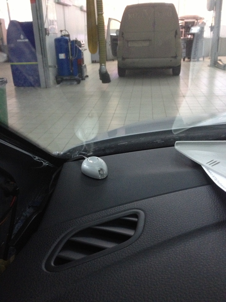

Комментарий к файлу: в данной сигналке сид и валет объеденены в одном корпусе. клеем сидовалет в углу торпедо
8.JPG [ 247.67 КБ | Просмотров: 39584 ]

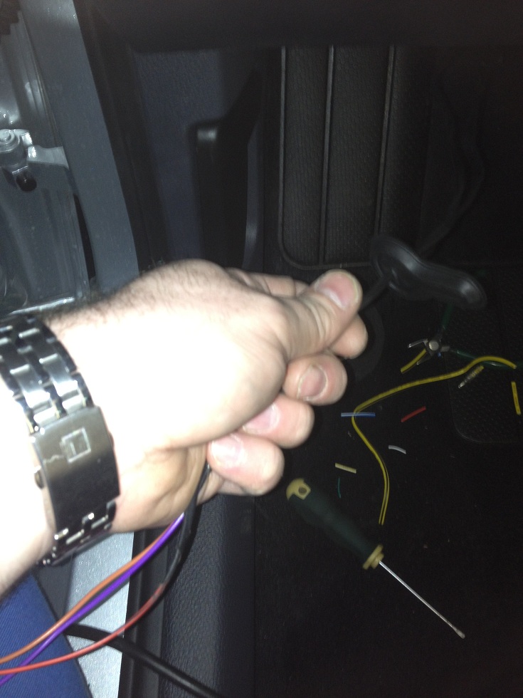

Комментарий к файлу: отверткой акуратно подеваем торцевую заглушку торпедо и снимаем ее. крепим там датчик удара
9.JPG [ 194.99 КБ | Просмотров: 39584 ]

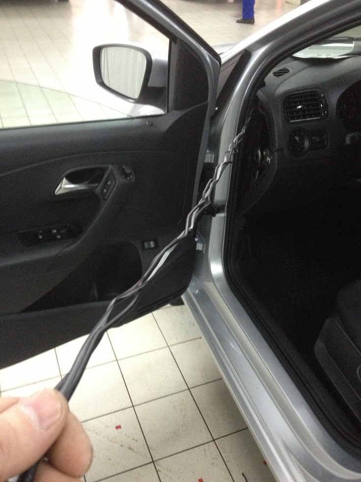

Комментарий к файлу: вытягиваем провода
10.JPG [ 245.95 КБ | Просмотров: 39584 ]
Комментарий к файлу: и скручиваем изолентой

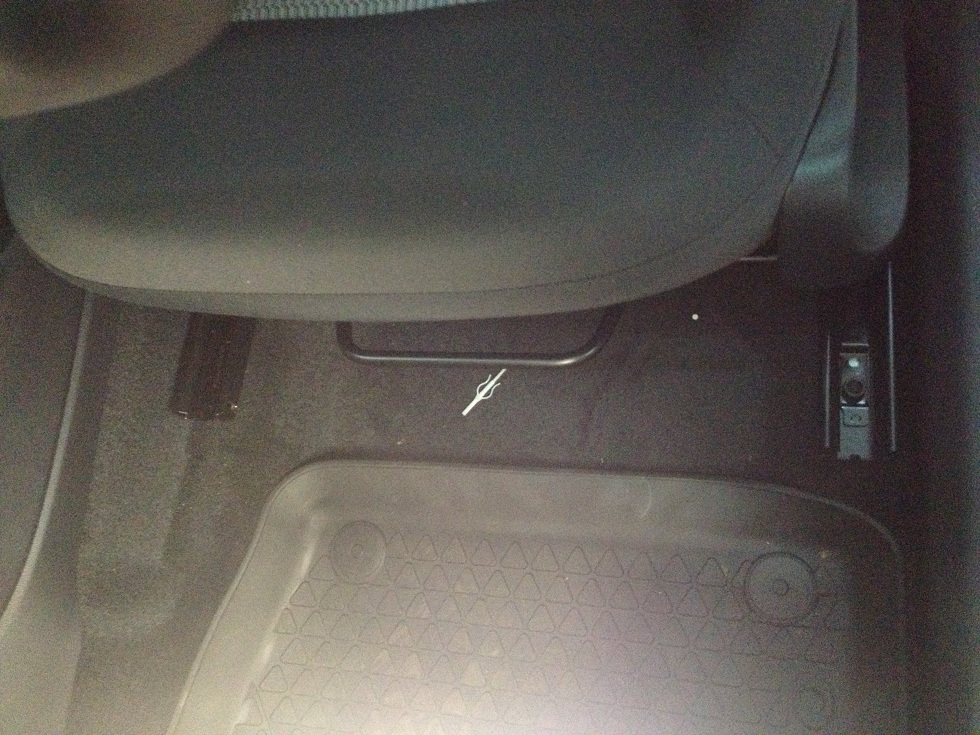

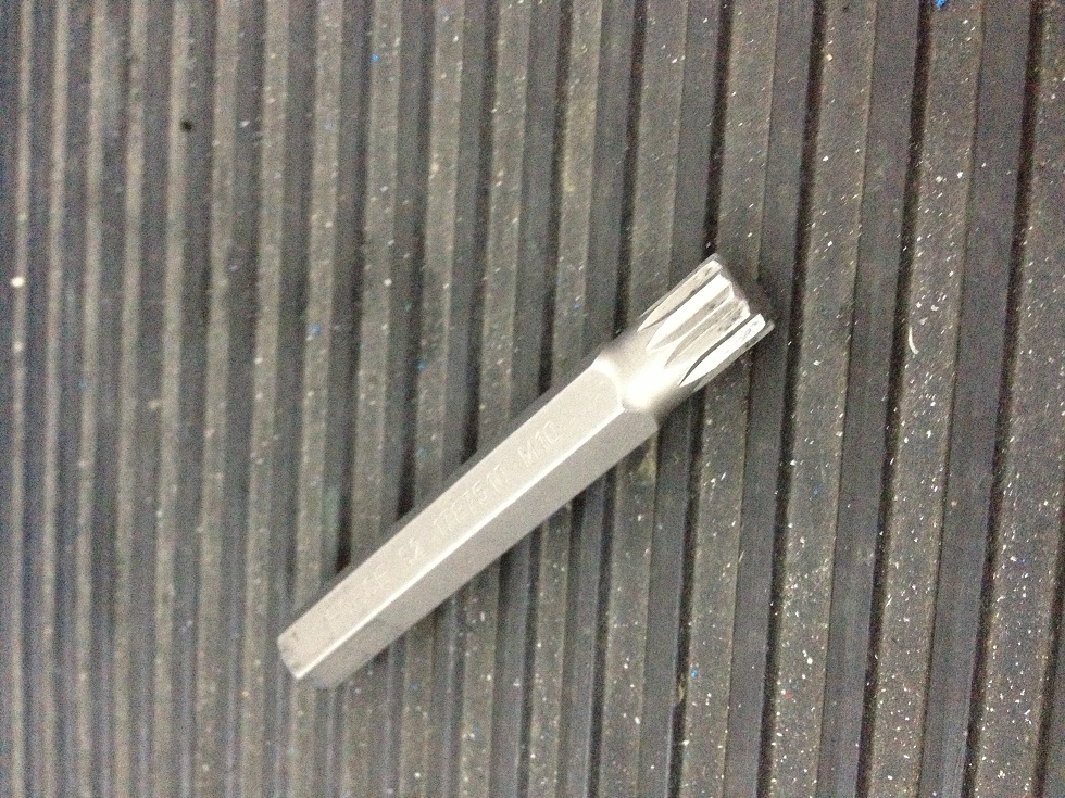

Комментарий к файлу: для удобного доступа к бортсети снимаем сидение. для этого звездой на 10 откручиваем четыре болта
14.JPG [ 366.46 КБ | Просмотров: 39584 ]
Комментарий к файлу: сдвигаем сидение назад и откручиваем пердние болты
12.JPG [ 303.28 КБ | Просмотров: 39584 ]

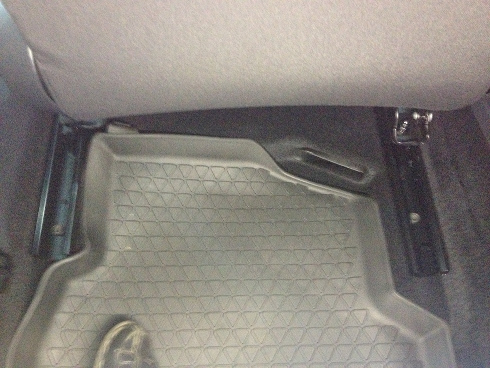

Комментарий к файлу: затем сдвигаем сидение до конца вперед и откручиваем задние болты
13.JPG [ 313.04 КБ | Просмотров: 39584 ]

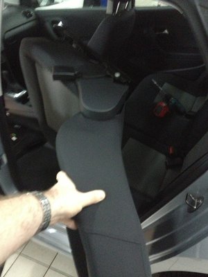

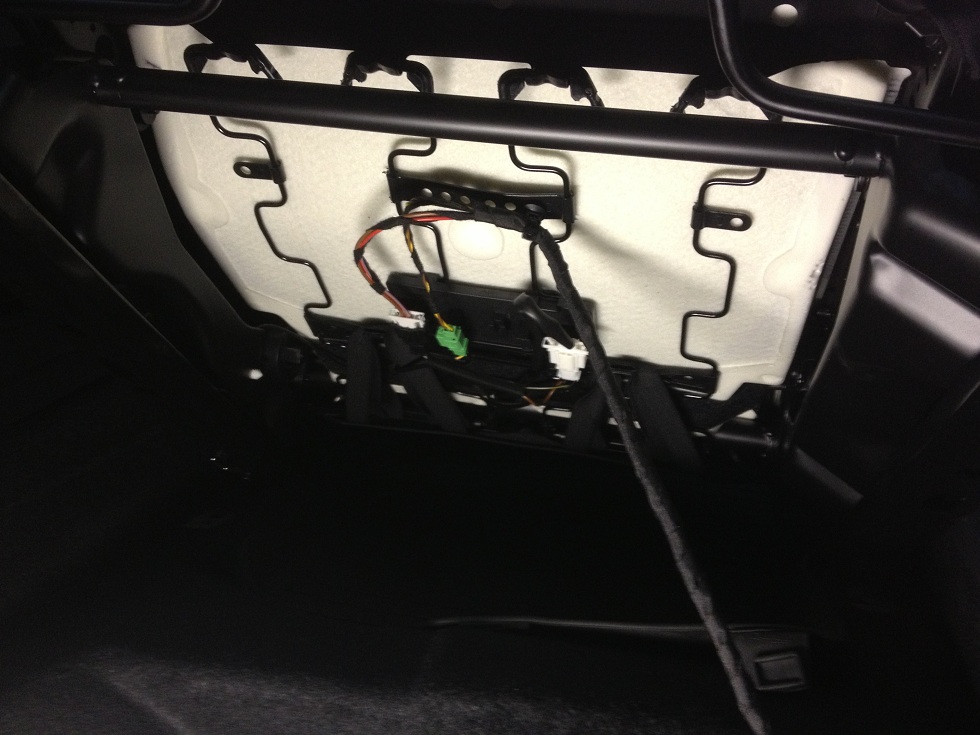

Комментарий к файлу: откидываем спинку до конца вниз
16.JPG [ 309.73 КБ | Просмотров: 39584 ]
17.JPG [ 296.23 КБ | Просмотров: 39584 ]

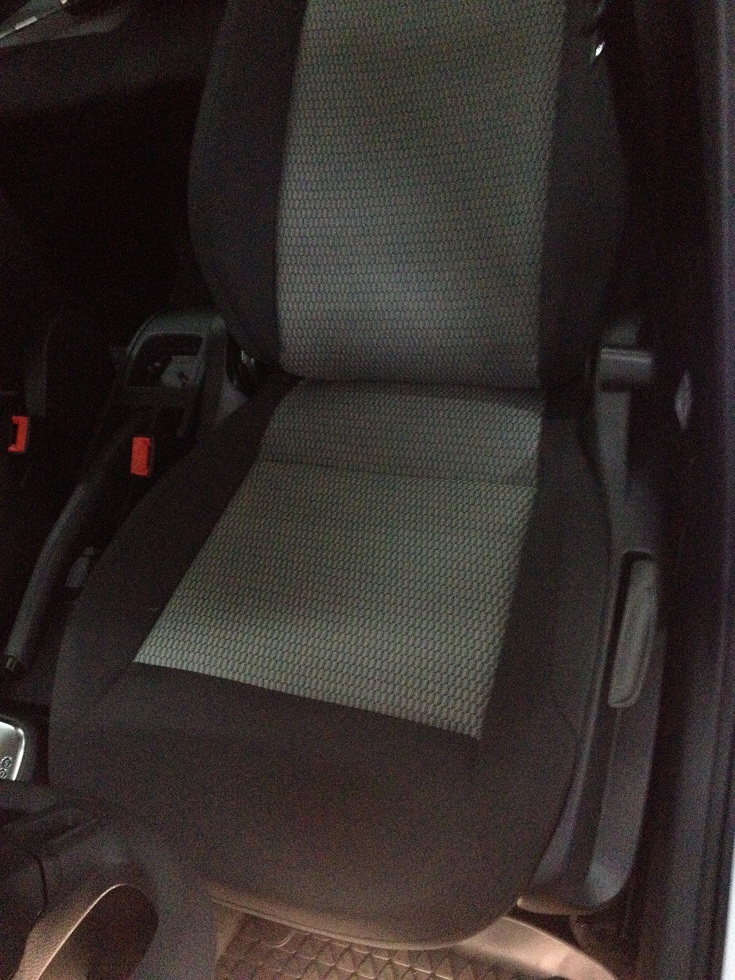

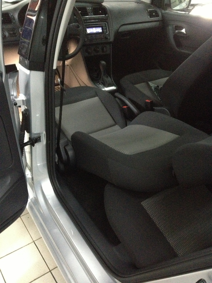

Комментарий к файлу: ставим сидение боком и акуратно извлекаем
18.JPG [ 265.93 КБ | Просмотров: 39584 ]

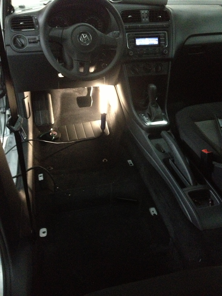

ложимся спиной на пол головой в сторону педалей
Комментарий к файлу: ложимся спиной на пол головой в сторону педалей
19.JPG [ 258.99 КБ | Просмотров: 39564 ]

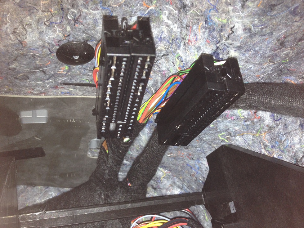

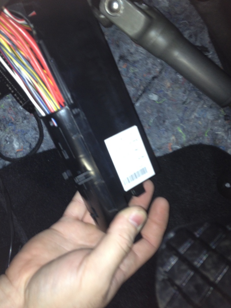

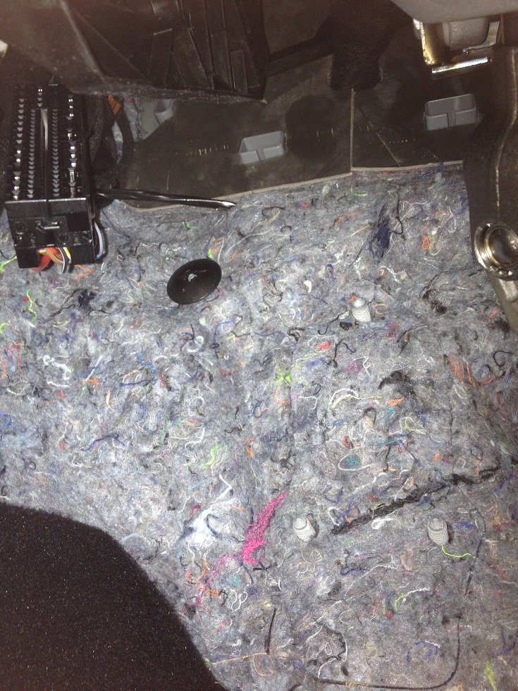

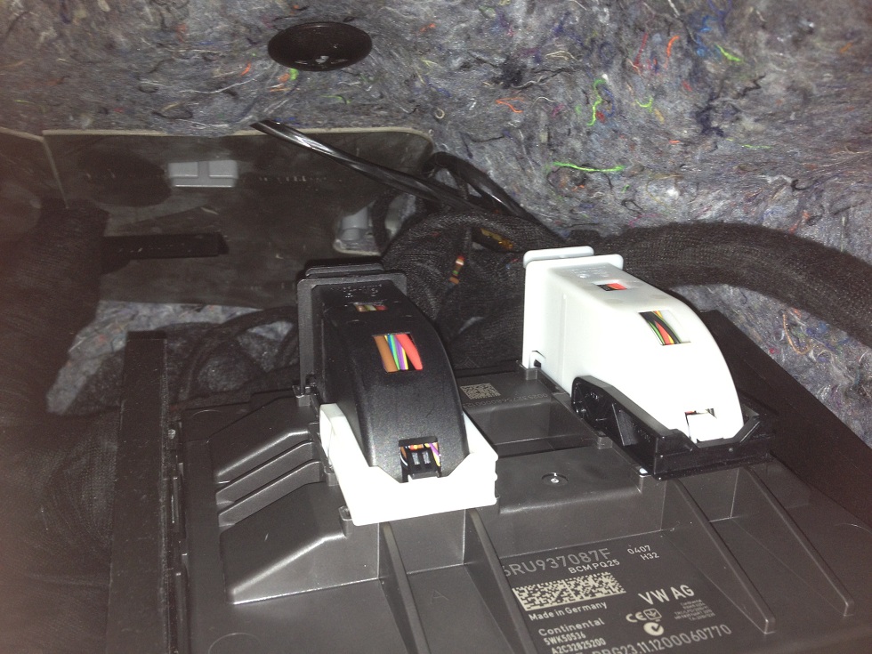

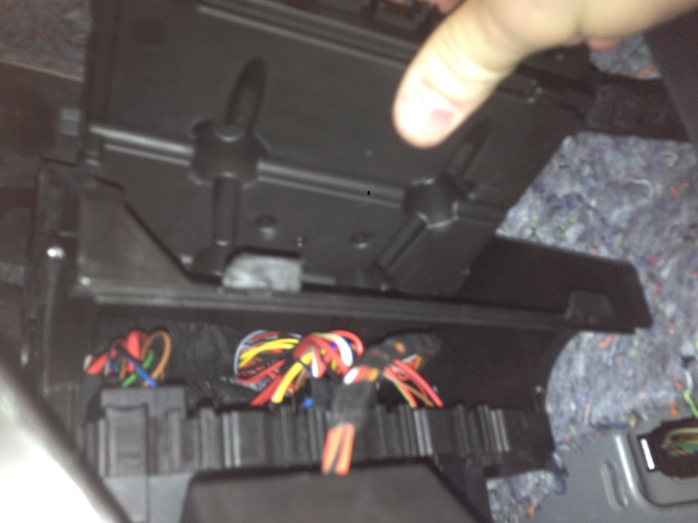

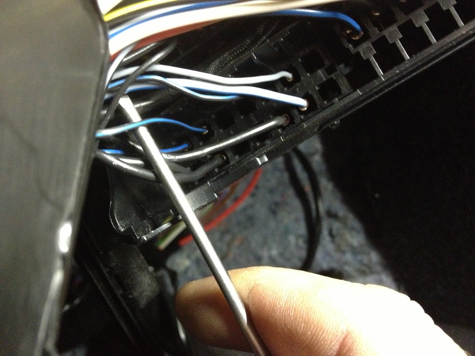

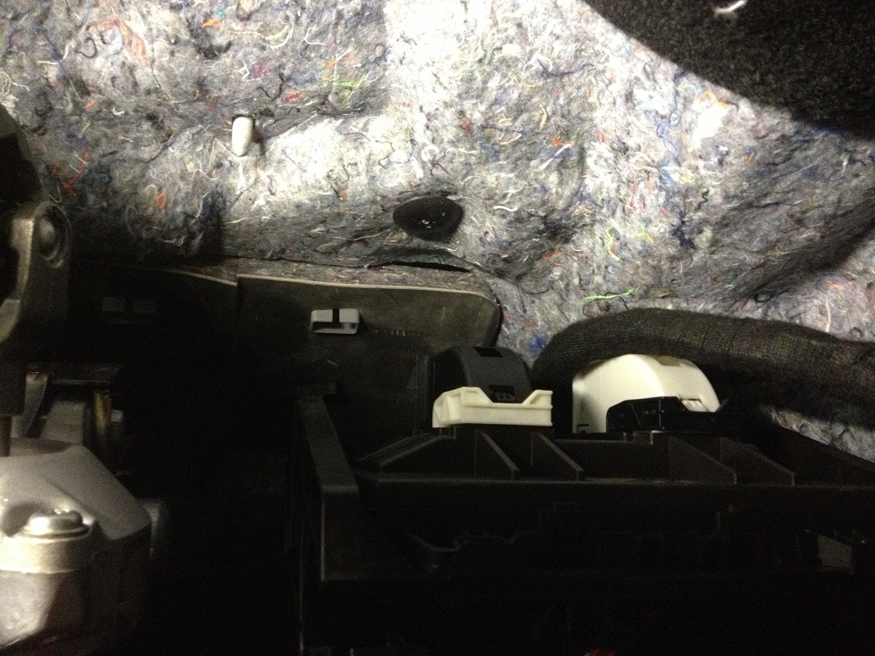

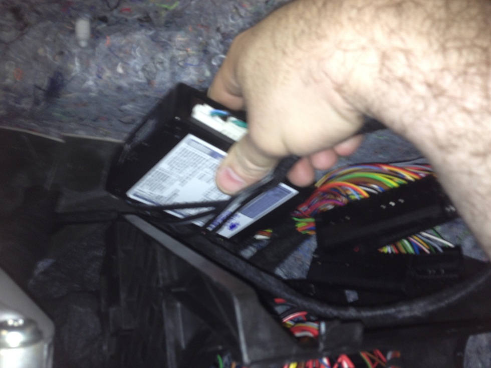

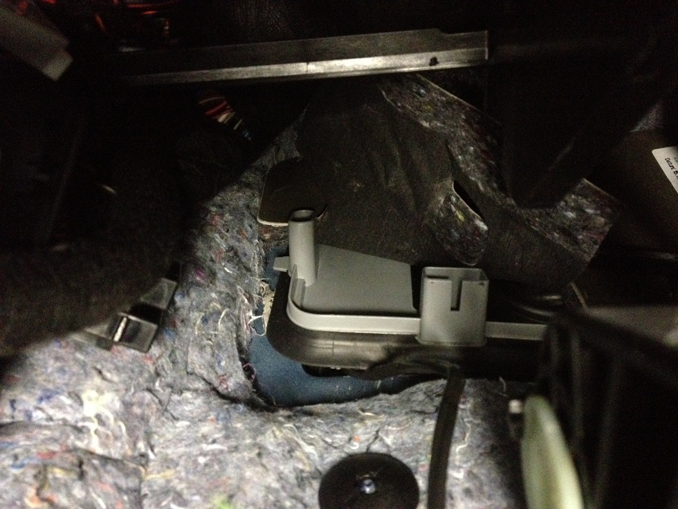

Комментарий к файлу: внутри торпедо ближе к водительской двери находится бортсеть ( J519 по эльзе) ее нужно снять
20.JPG [ 276.81 КБ | Просмотров: 39564 ]

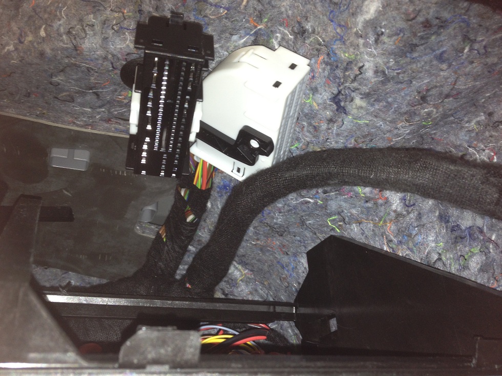

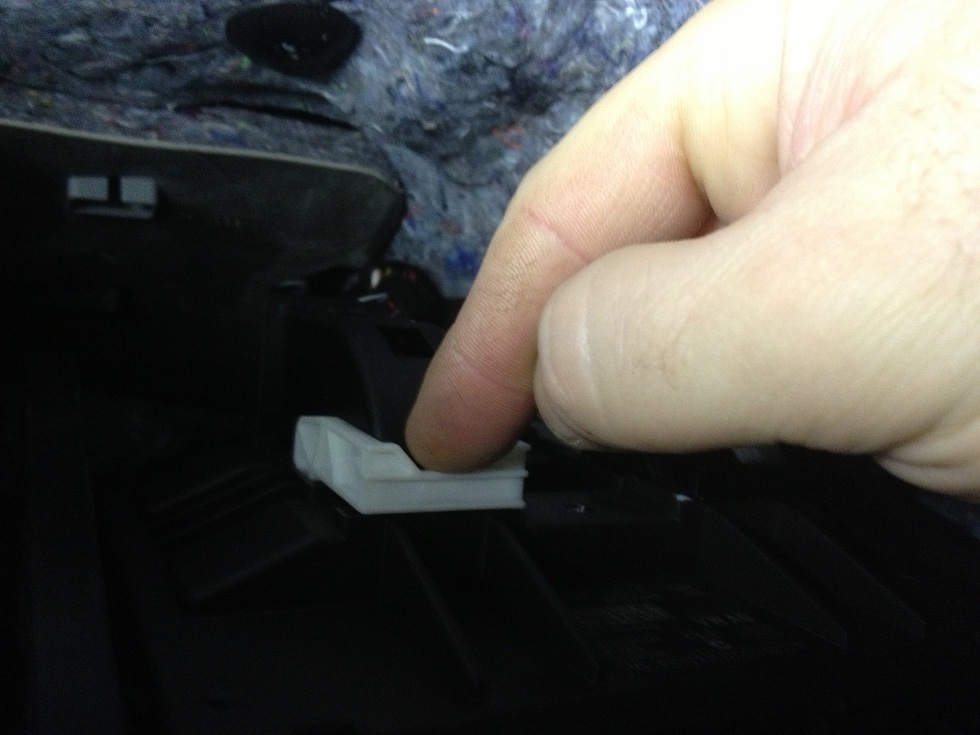

Комментарий к файлу: снимаем разъемы для этого нажимаем на фиксатор и отодвигаем белую скобу
21.JPG [ 159.7 КБ | Просмотров: 39564 ]
Комментарий к файлу: аналогично отсоеденяем второй
22.JPG [ 249.52 КБ | Просмотров: 39564 ]

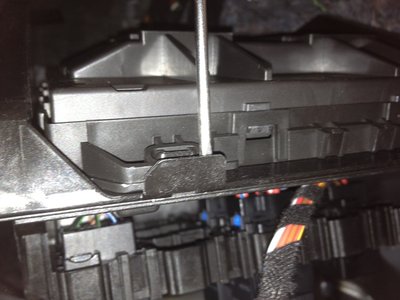

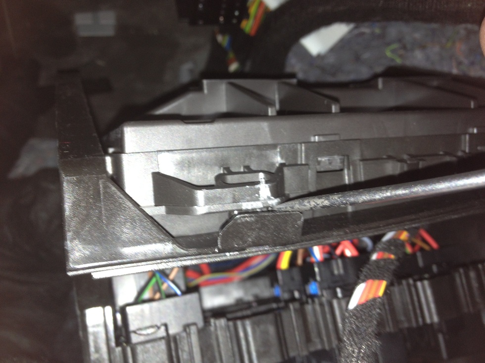

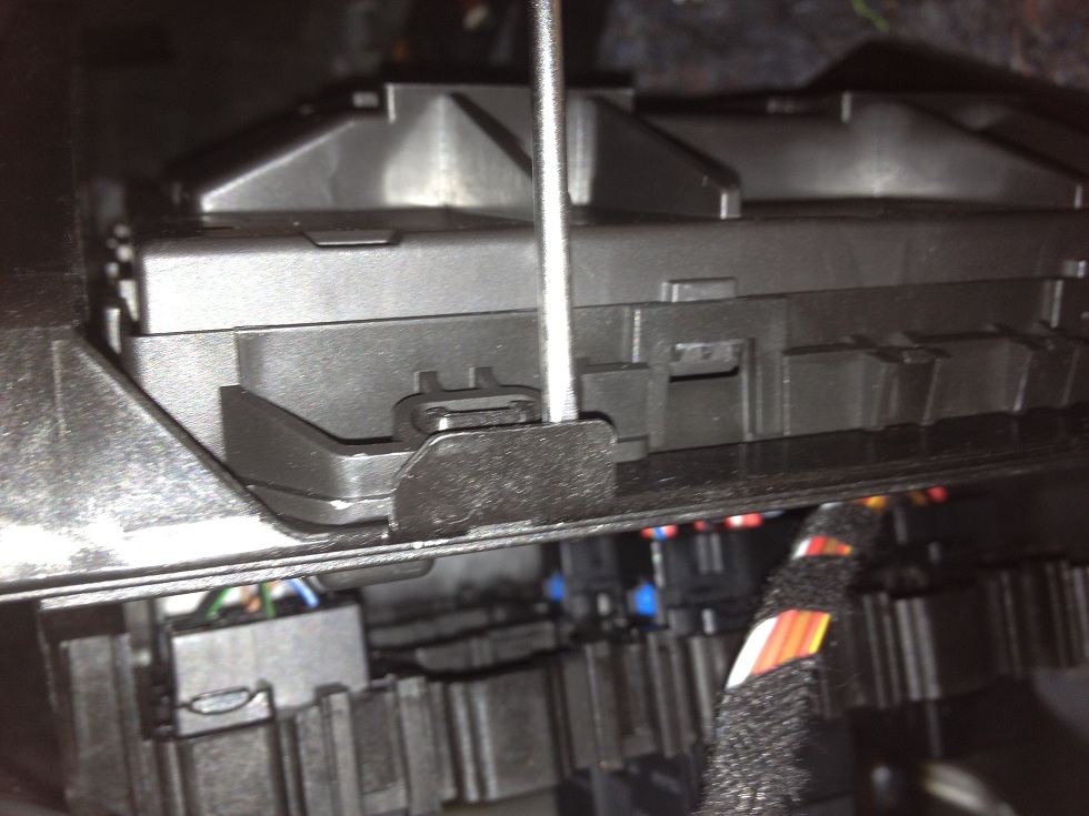

Комментарий к файлу: отверткой акуратно отщелкивае два фиксатора
23.JPG [ 197.05 КБ | Просмотров: 39564 ]
24.JPG [ 193.51 КБ | Просмотров: 39564 ]

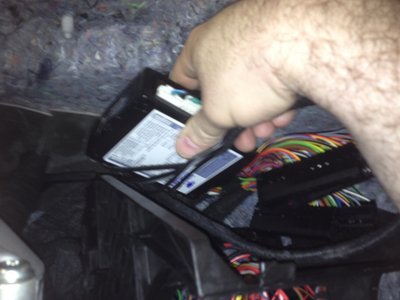

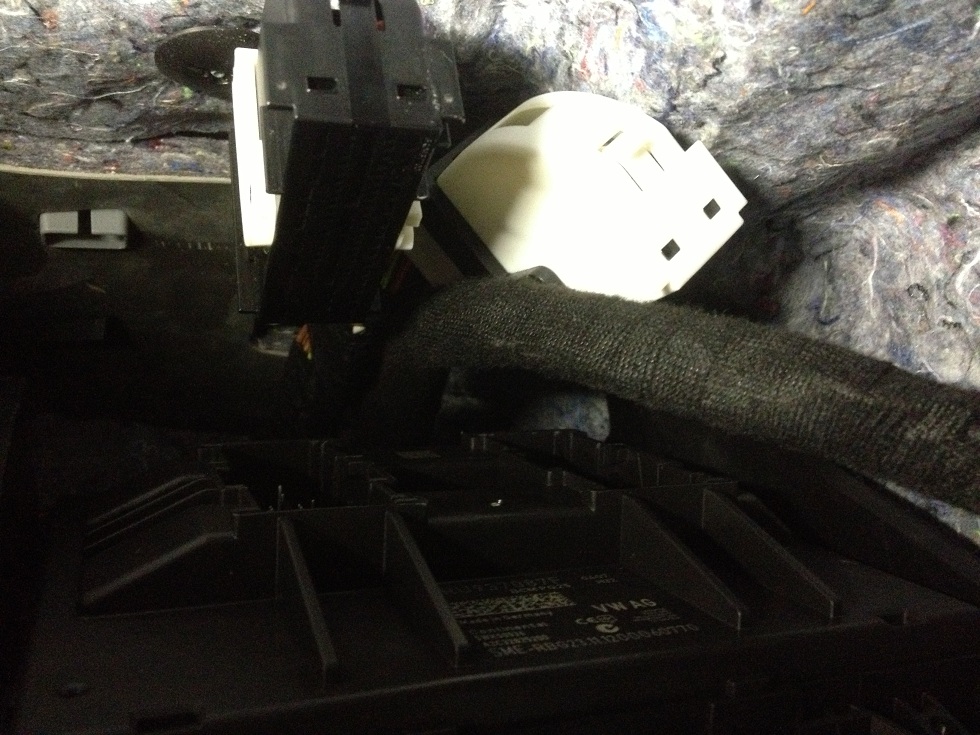

Комментарий к файлу: снимаем бортсеть
25.JPG [ 239.79 КБ | Просмотров: 39564 ]
26.JPG [ 160.13 КБ | Просмотров: 39564 ]

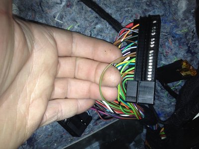

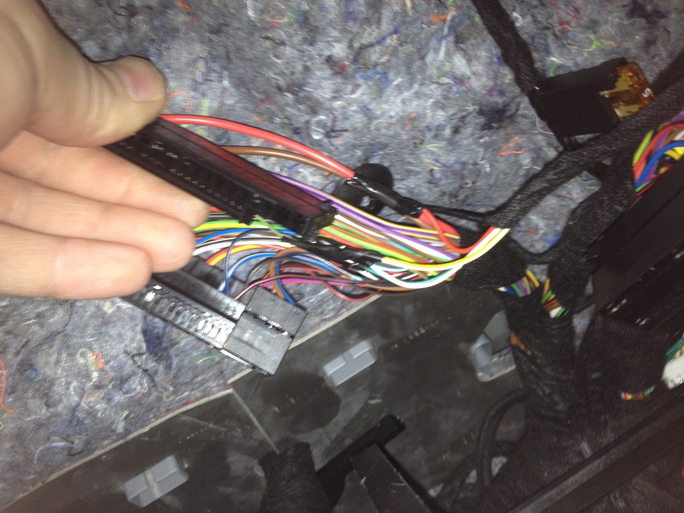

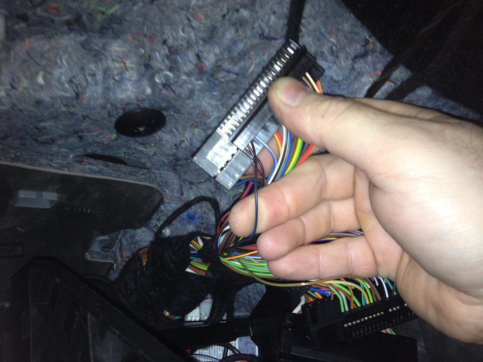

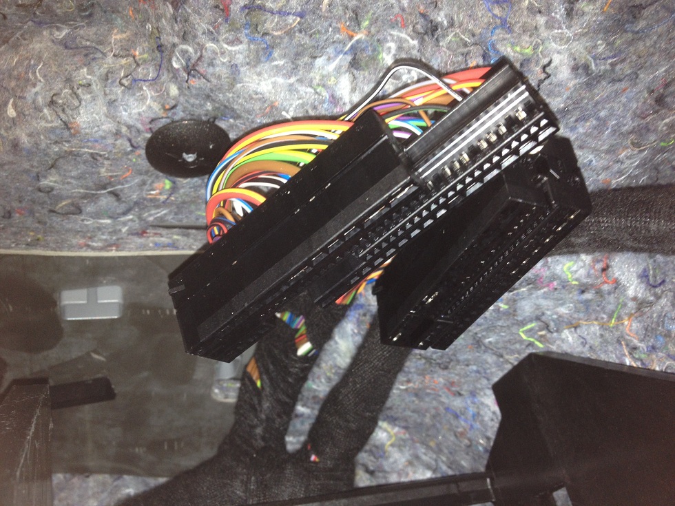

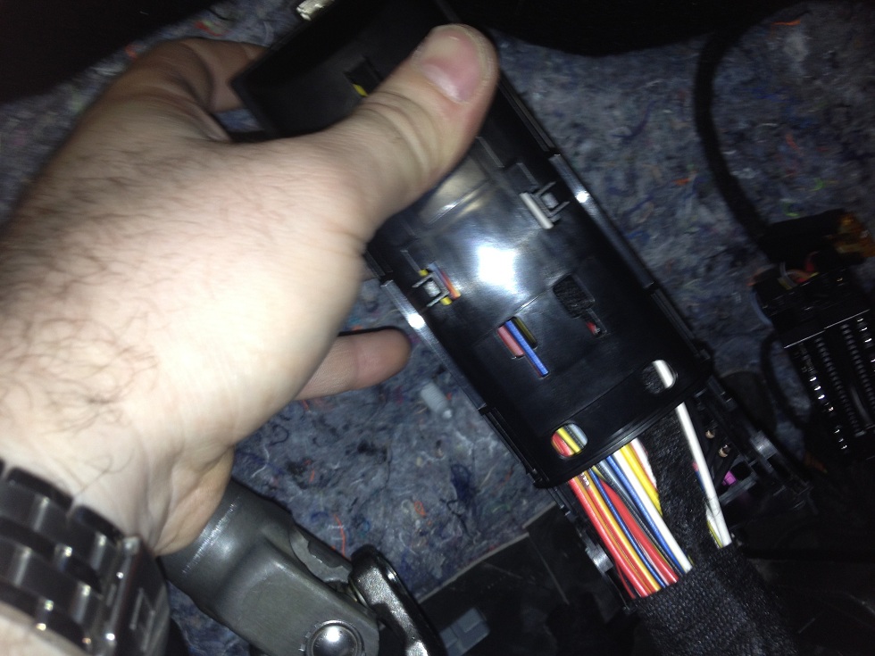

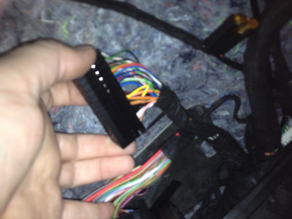

Комментарий к файлу: останется два разъема черный А и белый В (в эльзе обозначаются т73а и т73в)
27.JPG [ 261.25 КБ | Просмотров: 39564 ]

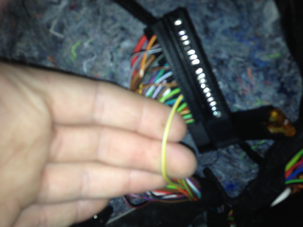

Комментарий к файлу: снимаем с них кожухи
28.JPG [ 326.57 КБ | Просмотров: 39564 ]

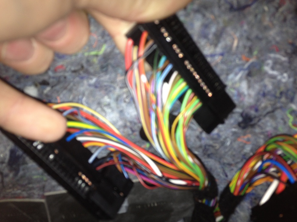

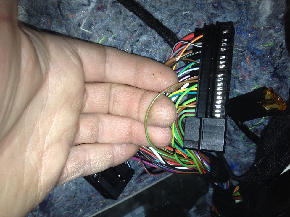

Комментарий к файлу: раздваиваем разъемы
29.JPG [ 290.62 КБ | Просмотров: 39564 ]

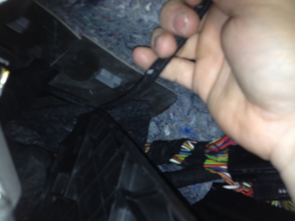

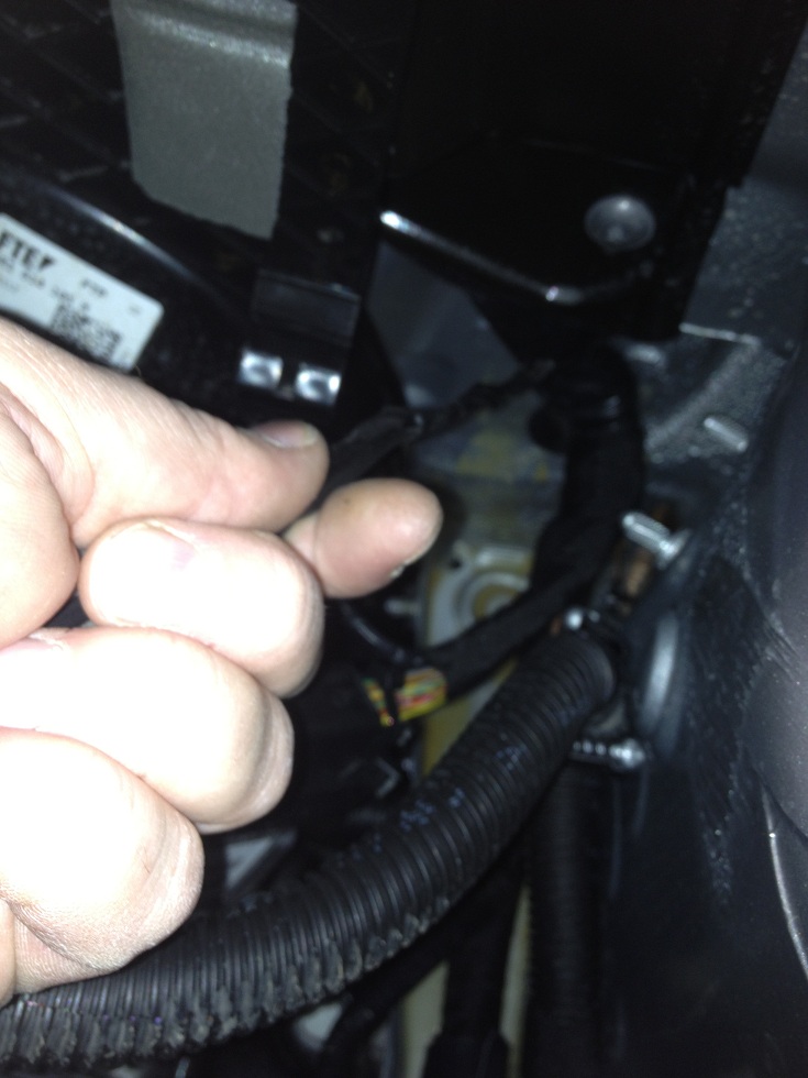

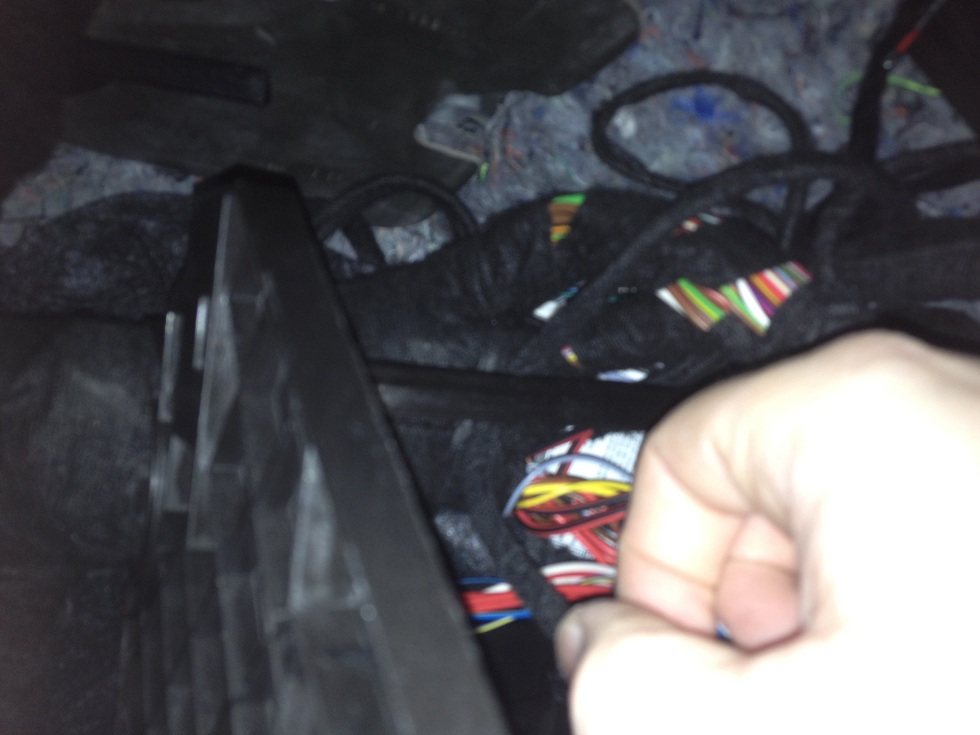

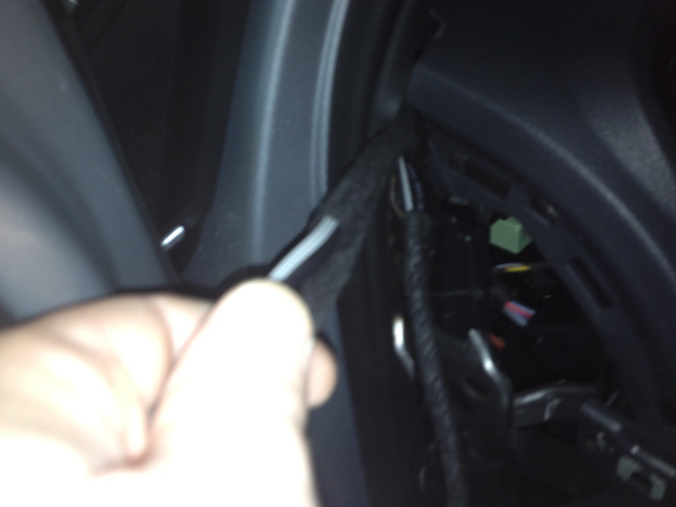

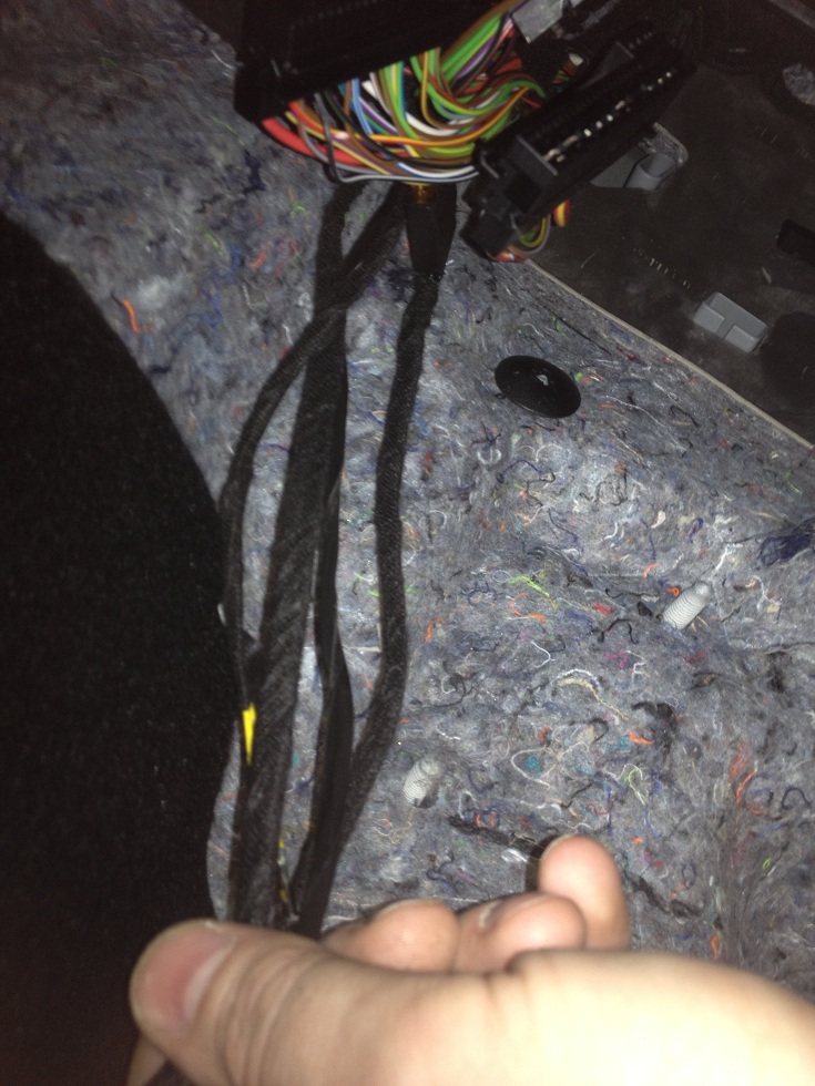

Комментарий к файлу: жгут из проводов от антены датчика удара и сидовалета просовываем в верхний угол с торца торпедо
30.JPG [ 107.55 КБ | Просмотров: 39564 ]

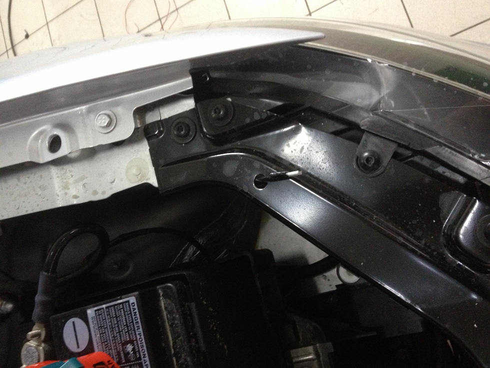

Комментарий к файлу: вытягиваем провода изнутри торпедо они должны выйти над бортсетью (там будет кусок материи от шумки надо засунуть руку под нее)
31.JPG [ 129.25 КБ | Просмотров: 39564 ]

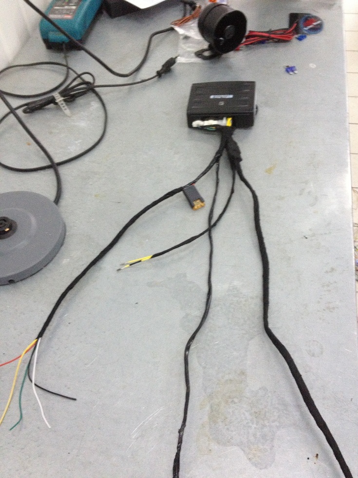

Комментарий к файлу: соеденяем провода с базовым блоком
32.JPG [ 190.18 КБ | Просмотров: 39564 ]

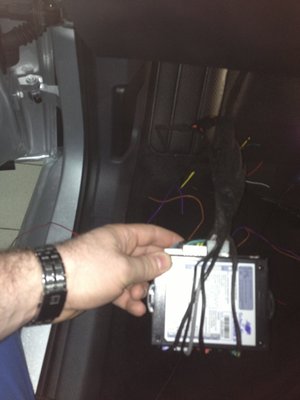

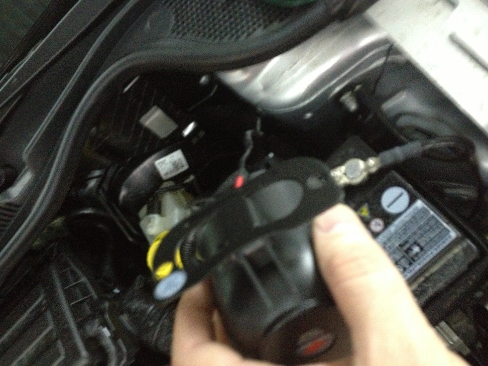

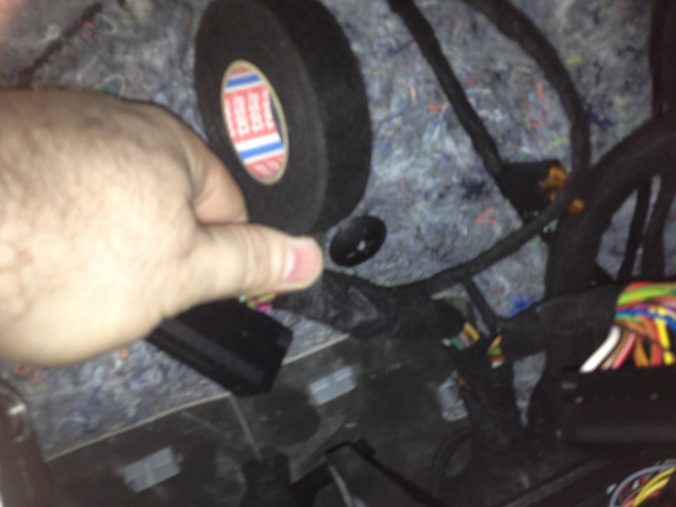

Комментарий к файлу: сматываем все провода возле базового блока
33.JPG [ 163.32 КБ | Просмотров: 39564 ]

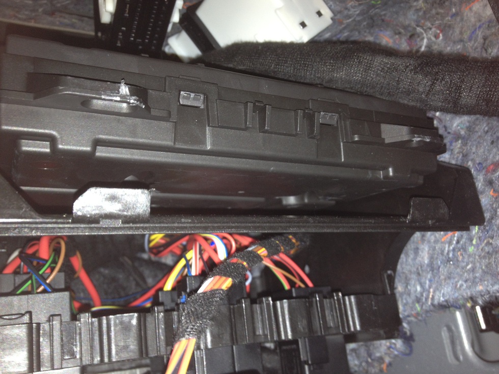

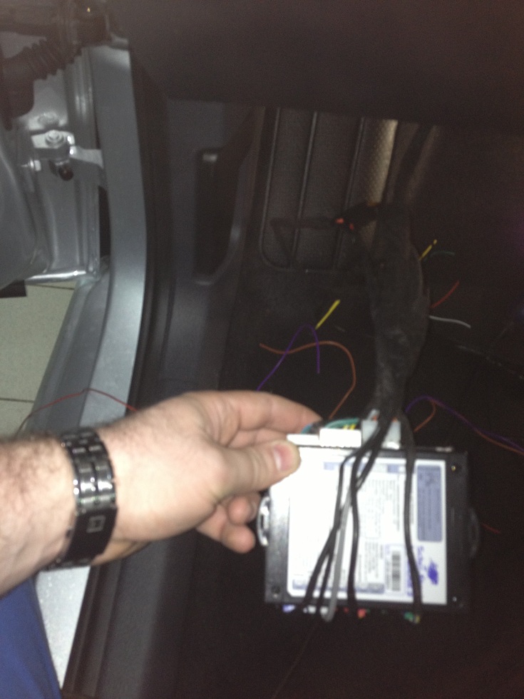

Комментарий к файлу: прячем базовый блок наверх за жгут проводов между кузовом и кронштейном бортсети
34.JPG [ 155.06 КБ | Просмотров: 39564 ]
Комментарий к файлу: должно получиться примерно так
35.JPG [ 220.09 КБ | Просмотров: 39564 ]

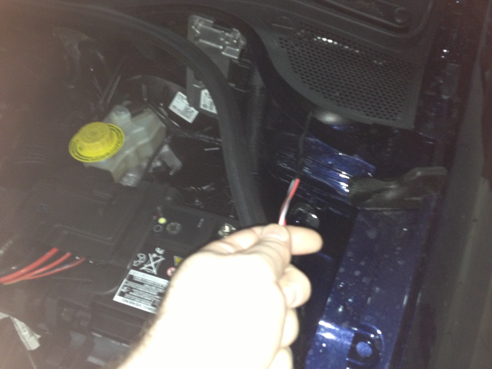

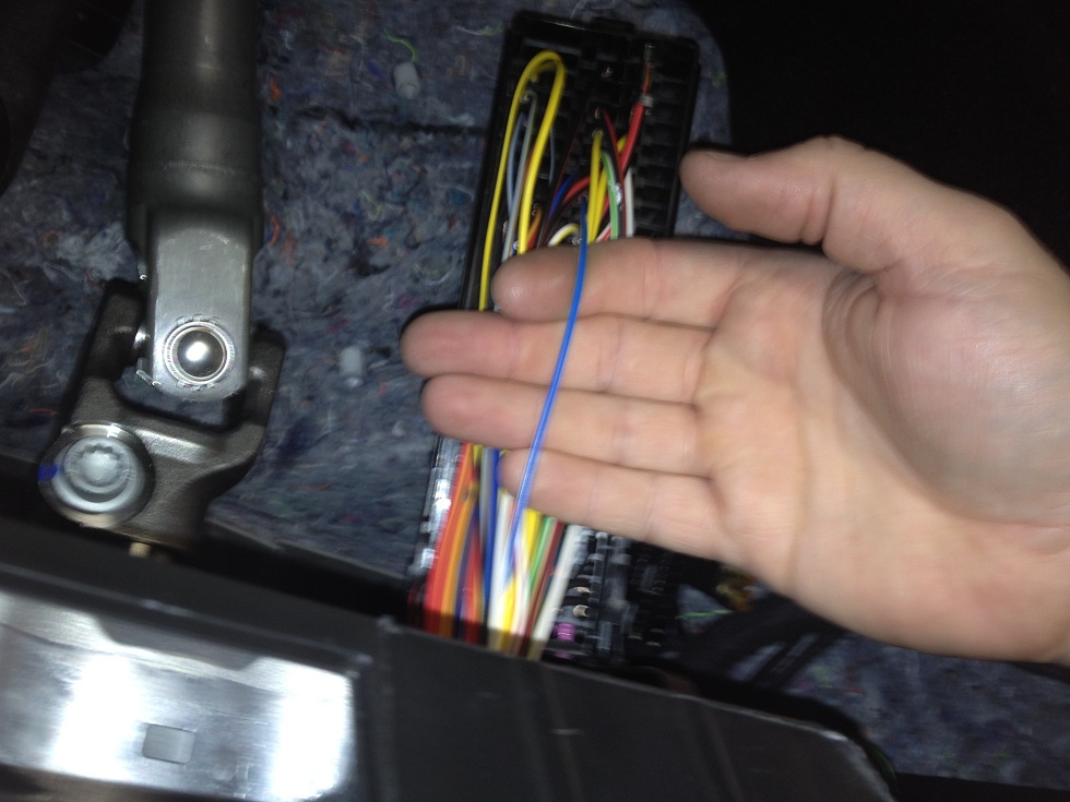

что блокировать каждый сам решает по умолчанию можно насос.
Комментарий к файлу: черно синий провод в блоке предохранителей от предохранителя под номером 3
IMG_1169.JPG [ 285.05 КБ | Просмотров: 39421 ]
IMG_1167.JPG [ 245.11 КБ | Просмотров: 39421 ]

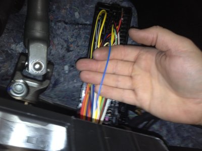

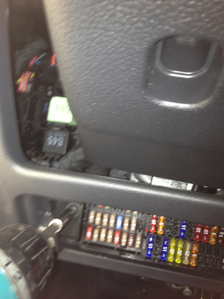

Комментарий к файлу: находим синий провод с белой полосой в блоке предохранителей
52.JPG [ 168.81 КБ | Просмотров: 39552 ]

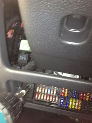

Комментарий к файлу: снимаем крышку блока предохранителей
51.JPG [ 163.63 КБ | Просмотров: 39555 ]

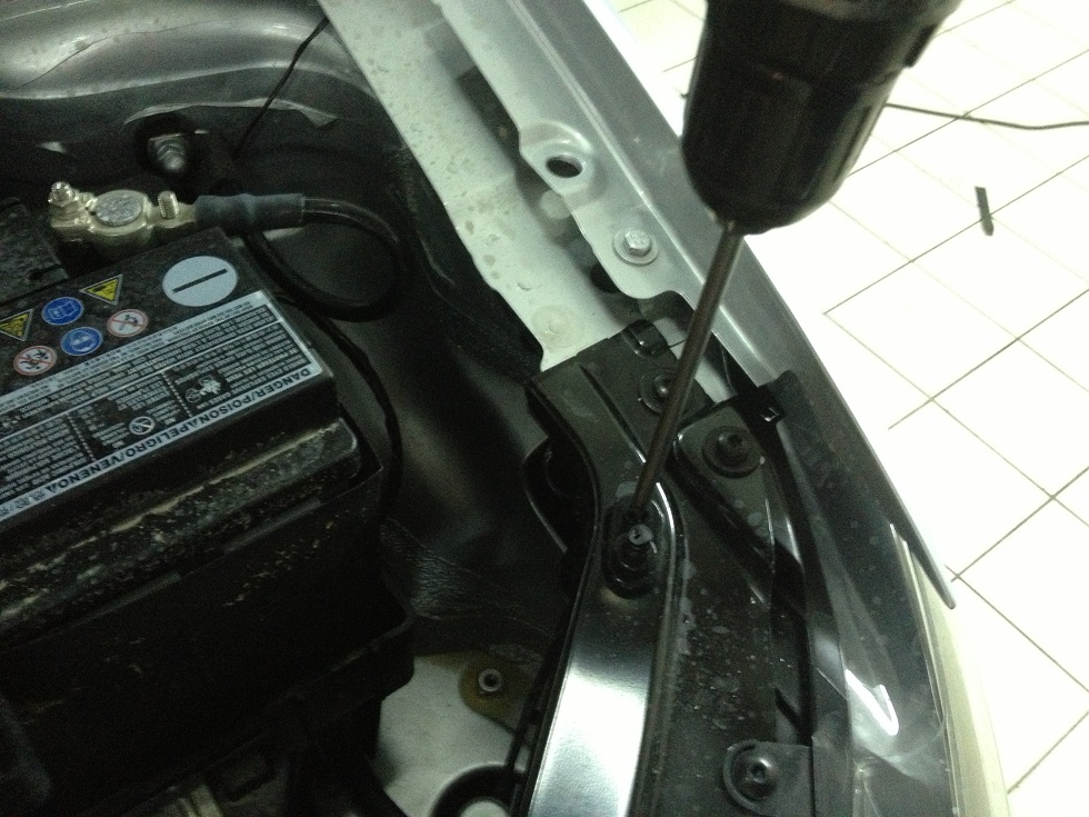

Комментарий к файлу: торксом 25 откручиваем два винта крепления блока предохранителей

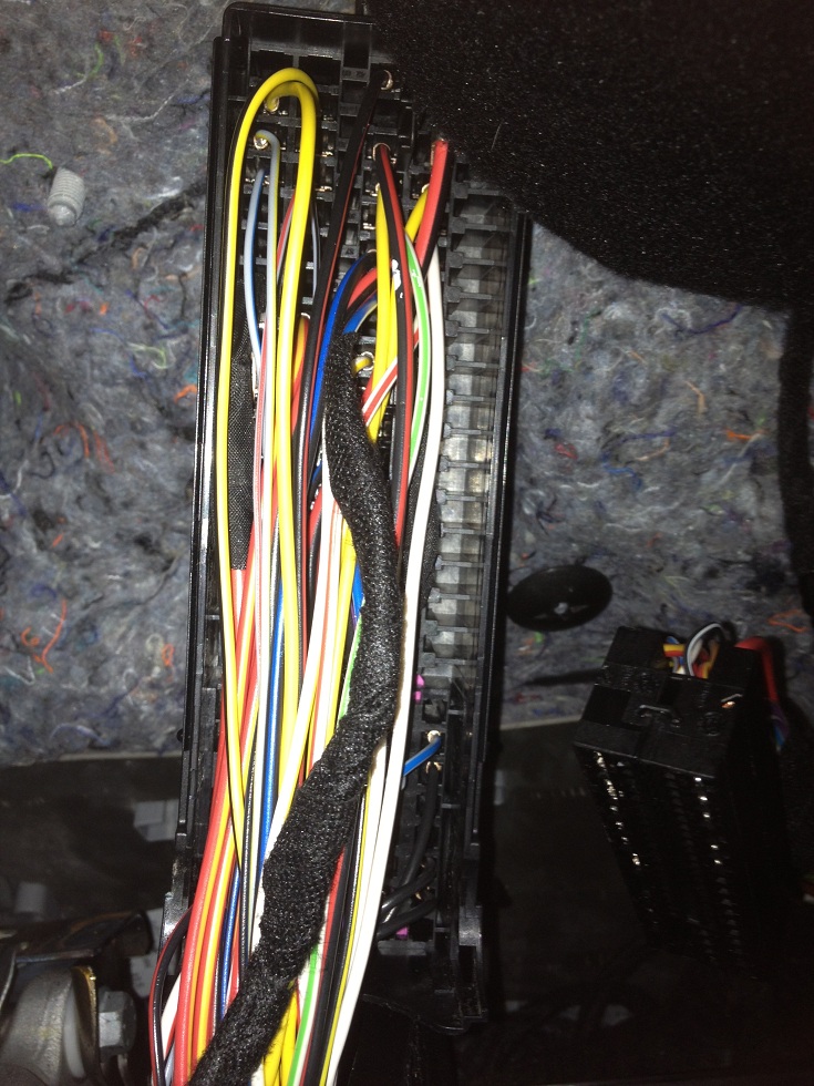

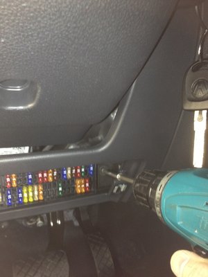

48.JPG [ 197.26 КБ | Просмотров: 39555 ]
49.JPG [ 207.88 КБ | Просмотров: 39555 ]

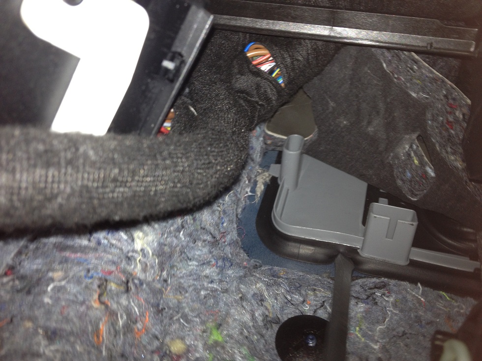

Комментарий к файлу: торксом 20 откручиваем саморез крепления воздуховода для ног водителя и снимаем его
50.JPG [ 165 КБ | Просмотров: 39555 ]
Комментарий к файлу: протягиваем жгут проводов блокировки через вверх кронштейна бортсети
53.JPG [ 132.7 КБ | Просмотров: 39555 ]

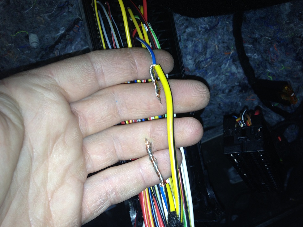

Комментарий к файлу: делаем врезку (полярность значения не имеет)
54.JPG [ 211.63 КБ | Просмотров: 39555 ]

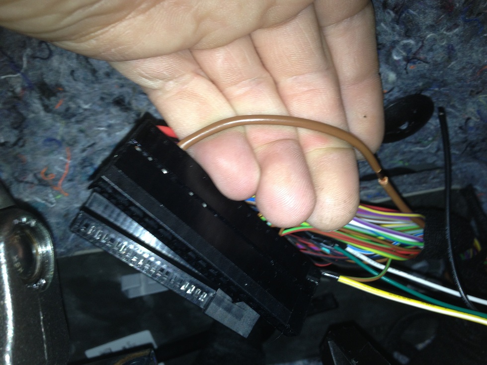

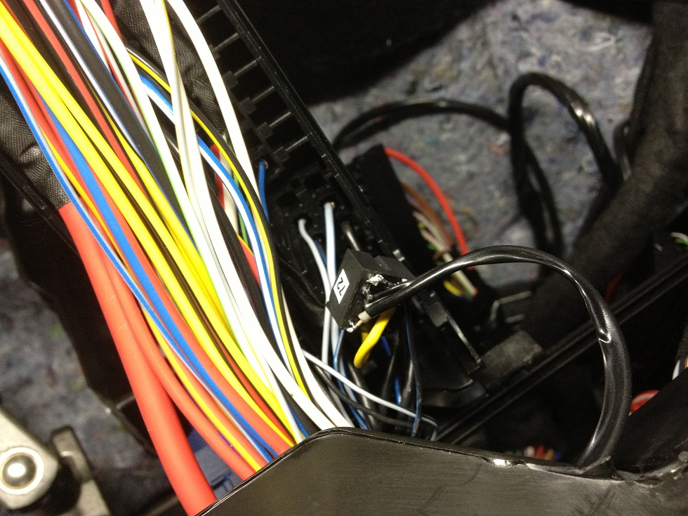

далее цепляемся к проводке

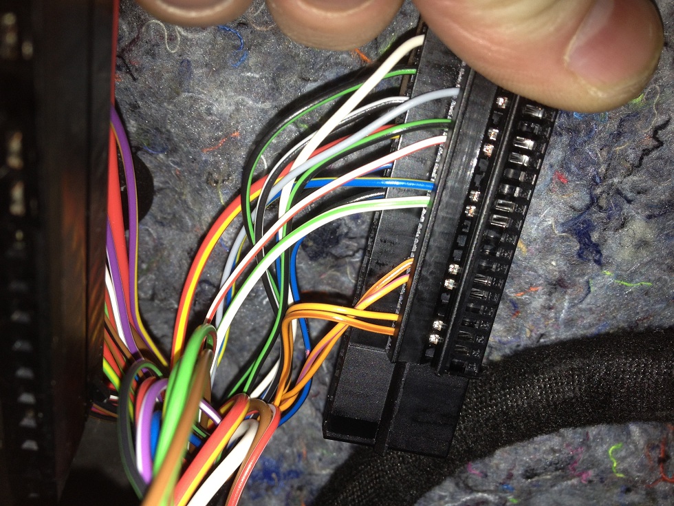

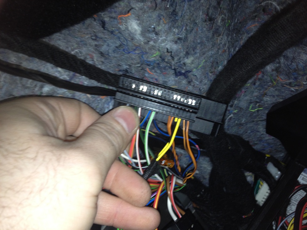

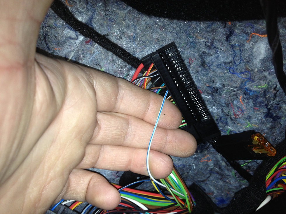

Комментарий к файлу: в комфорте нет шины комфорт в разъем В вставляем пины 20 H (оранжево зеленный ) и 21 L (оранжево коричневый)
36.JPG [ 325.02 КБ | Просмотров: 39537 ]
37.JPG [ 210.28 КБ | Просмотров: 39537 ]
Комментарий к файлу: собираем и заматываем изолентой
38.JPG [ 156.94 КБ | Просмотров: 39537 ]

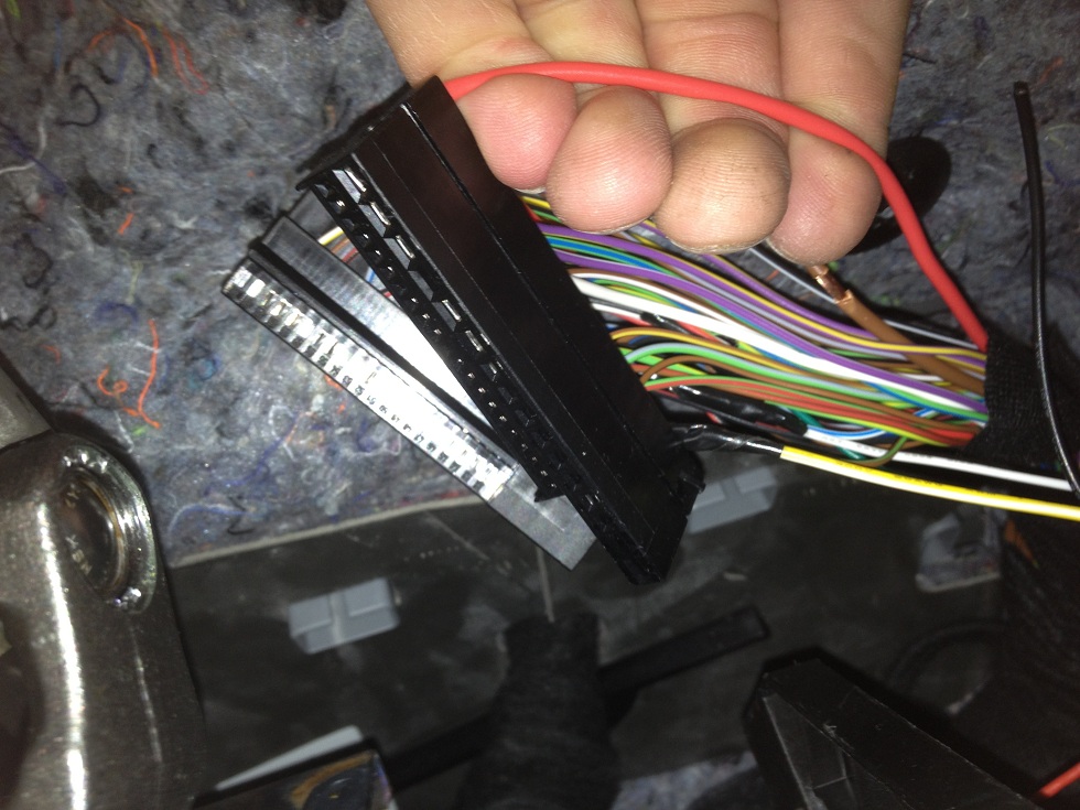

Комментарий к файлу: подключения в разъеме А
39.JPG [ 190.47 КБ | Просмотров: 39537 ]

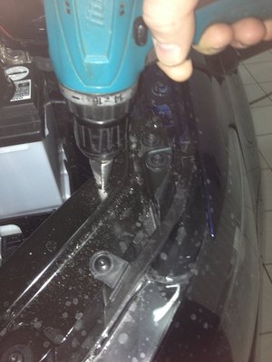

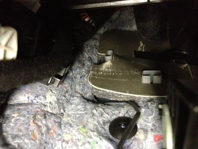

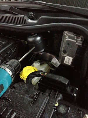

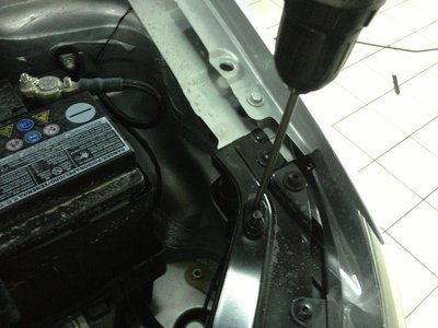

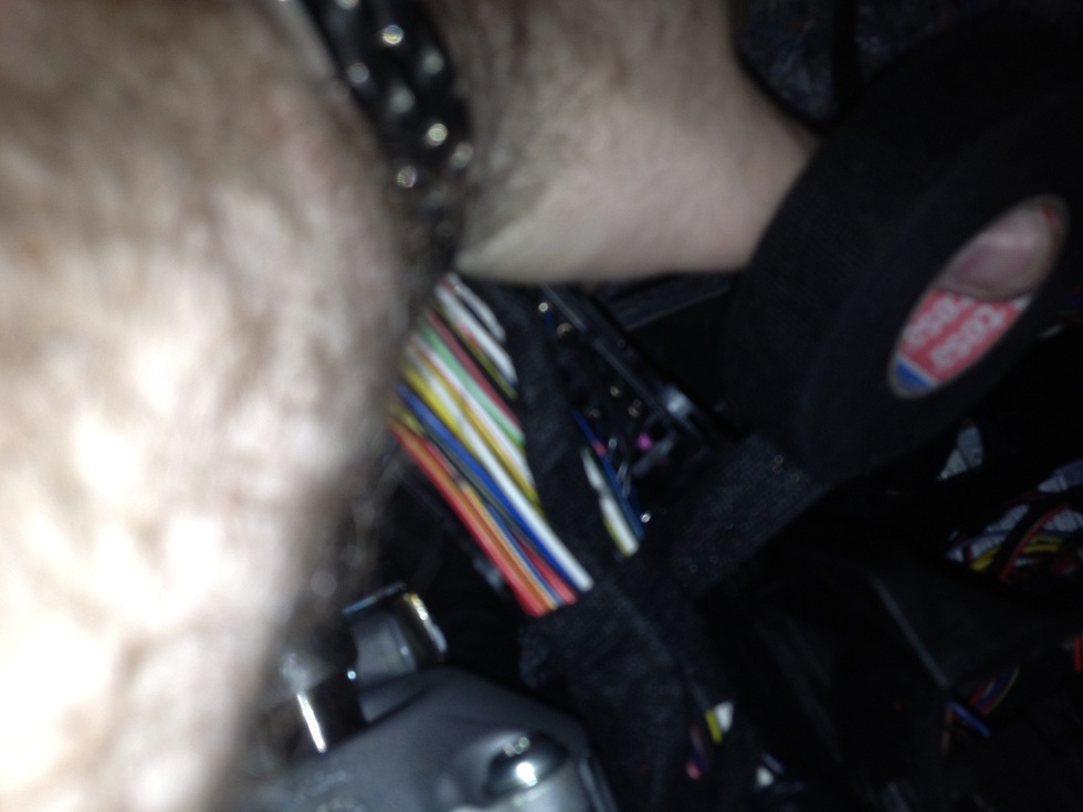

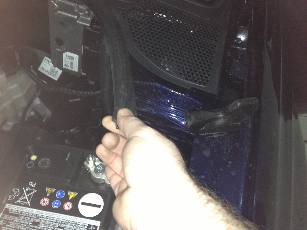

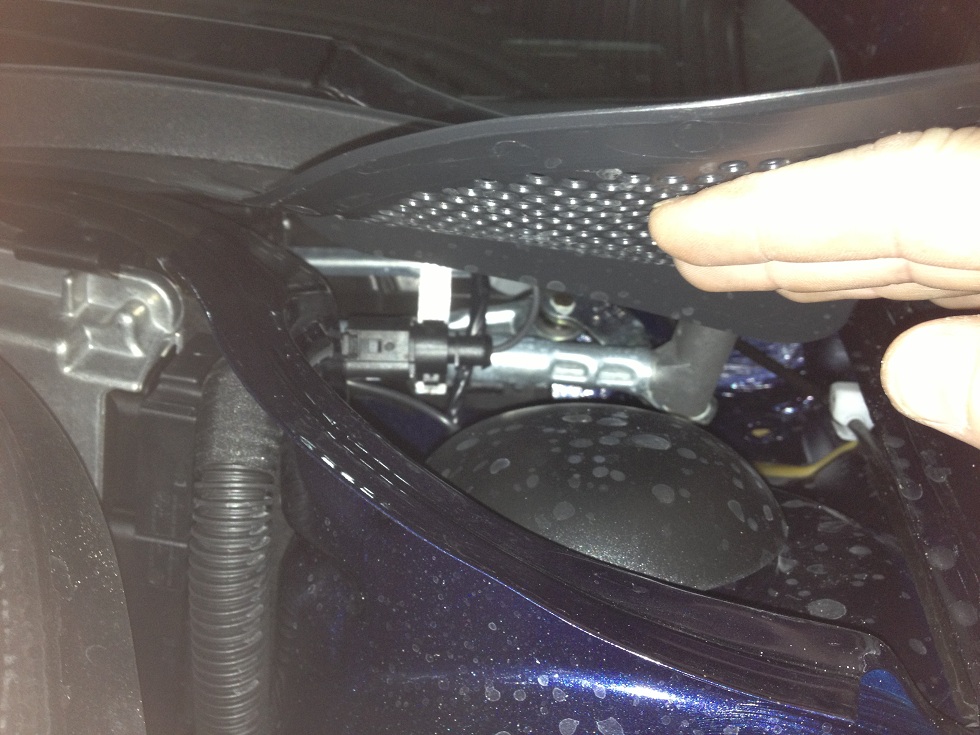

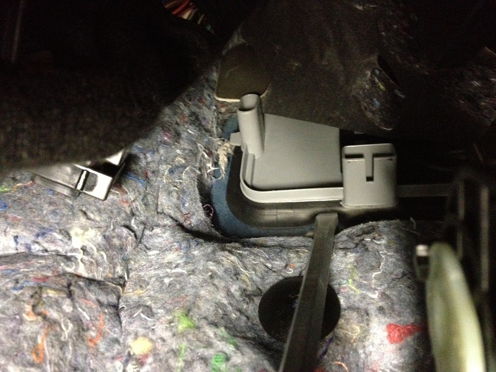

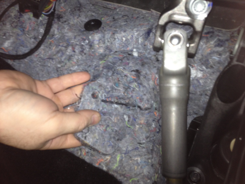

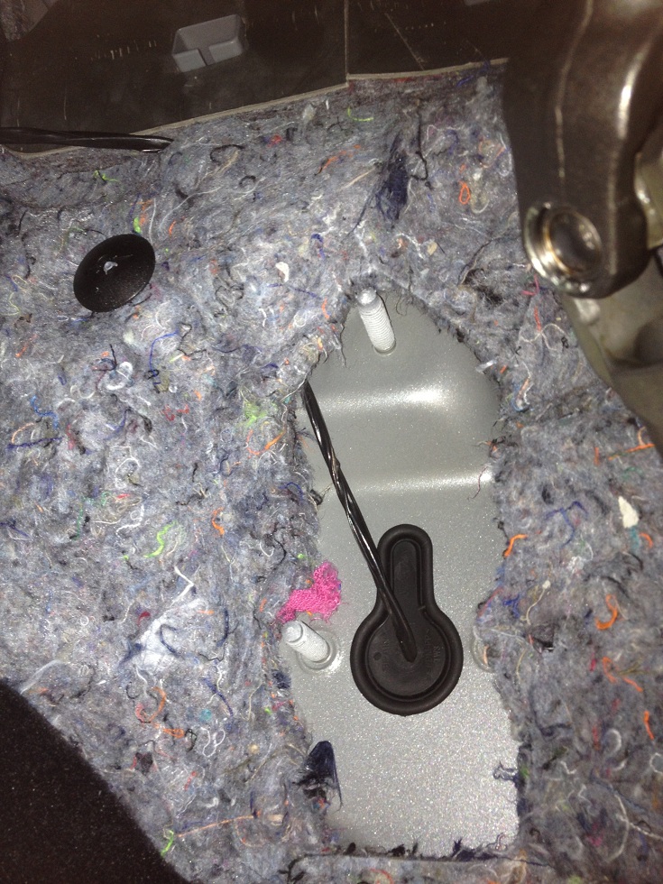

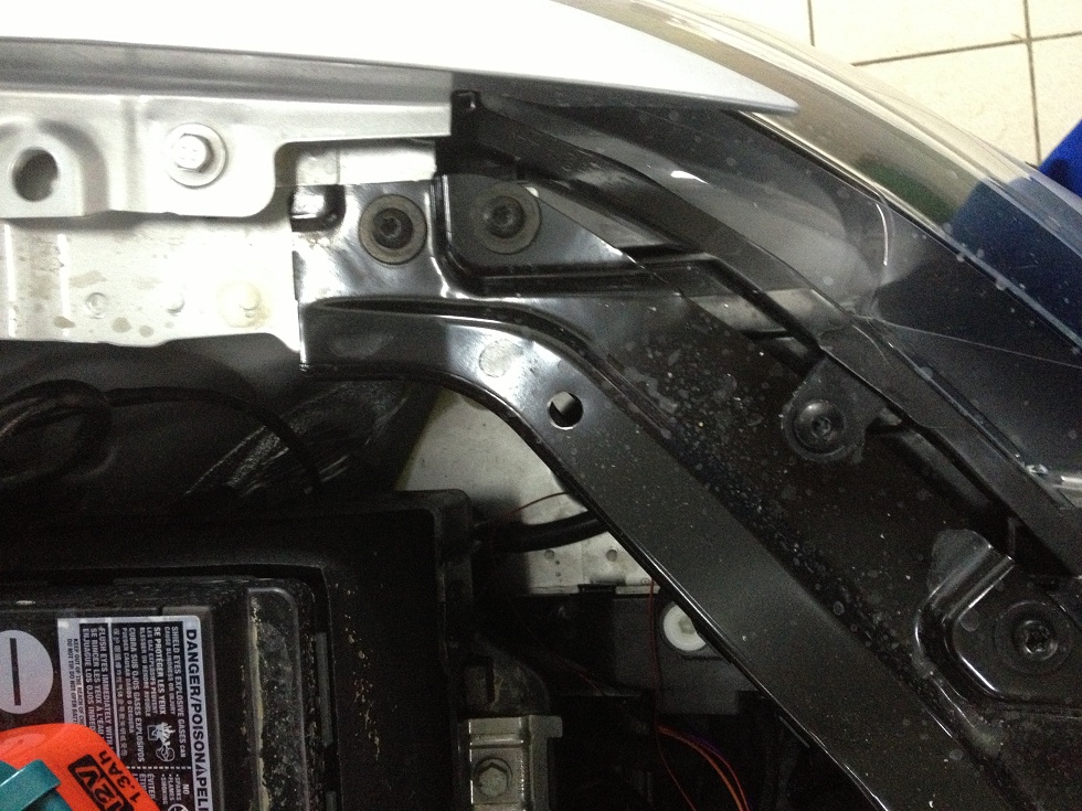

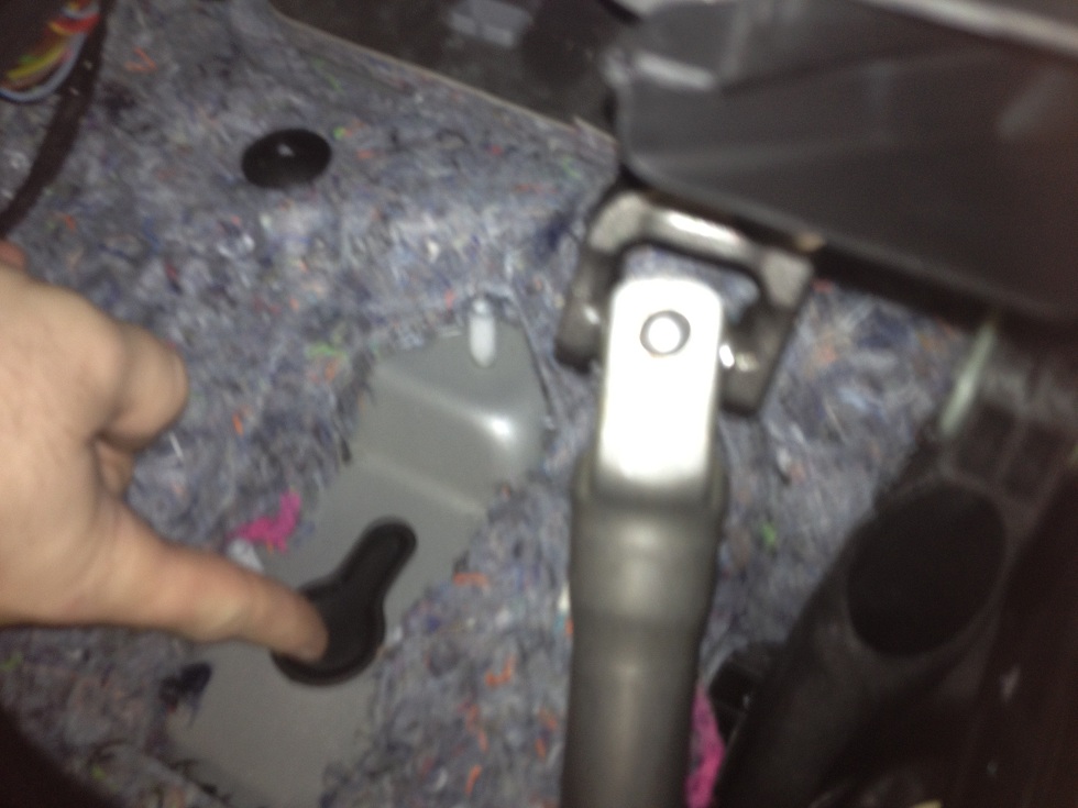

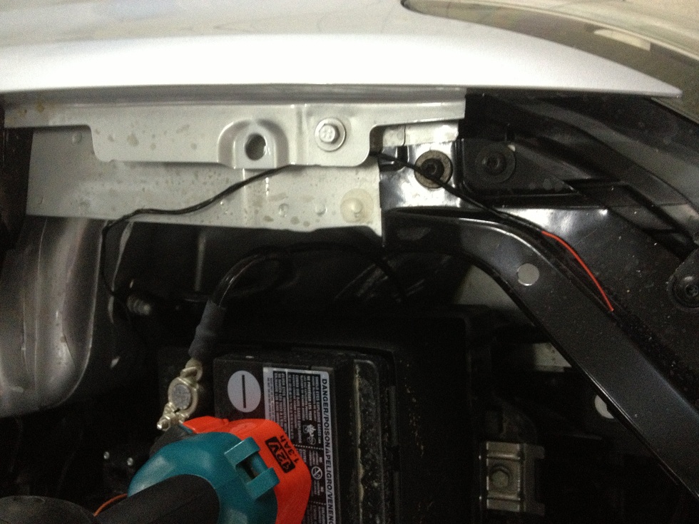

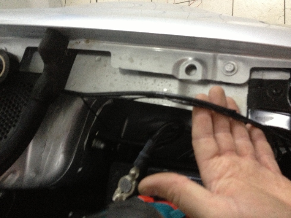

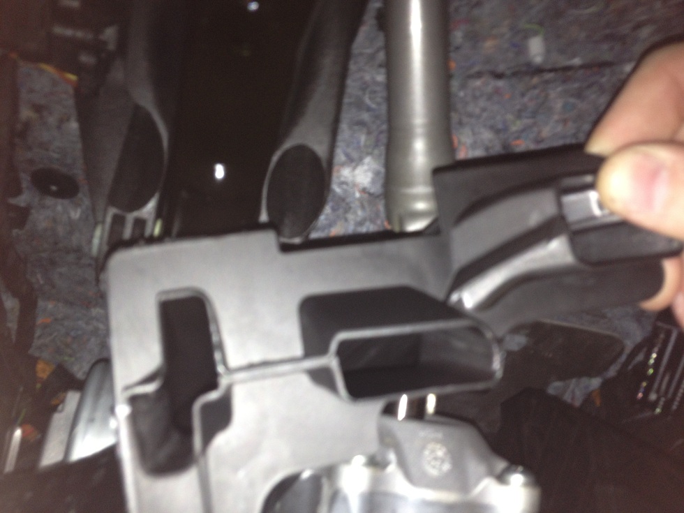

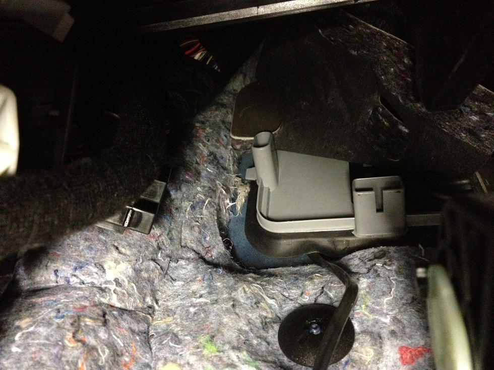

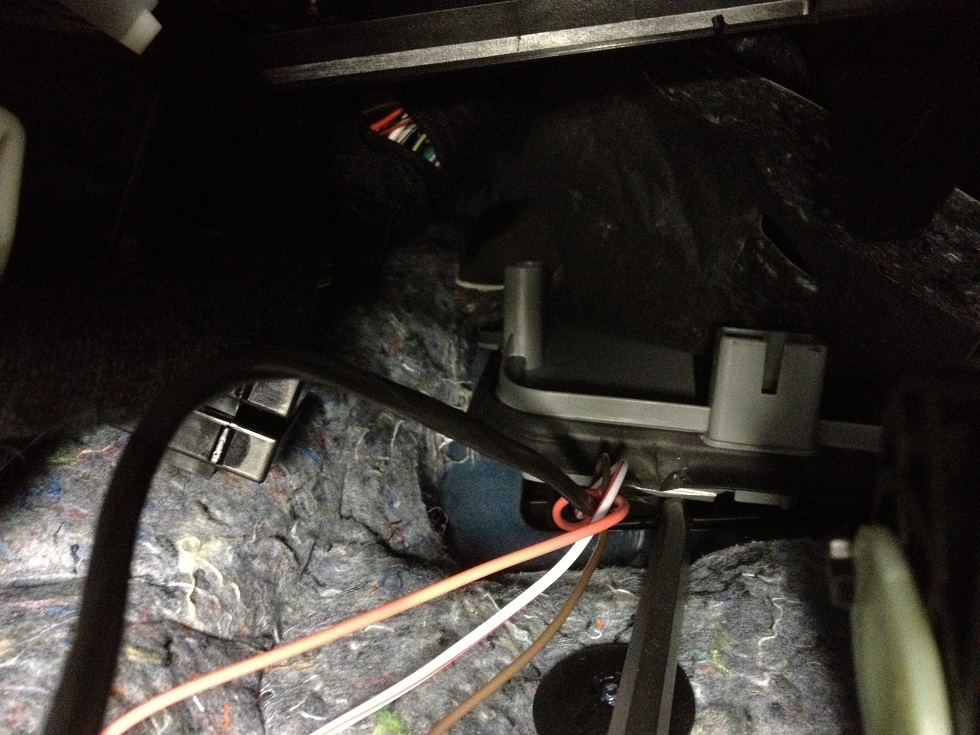

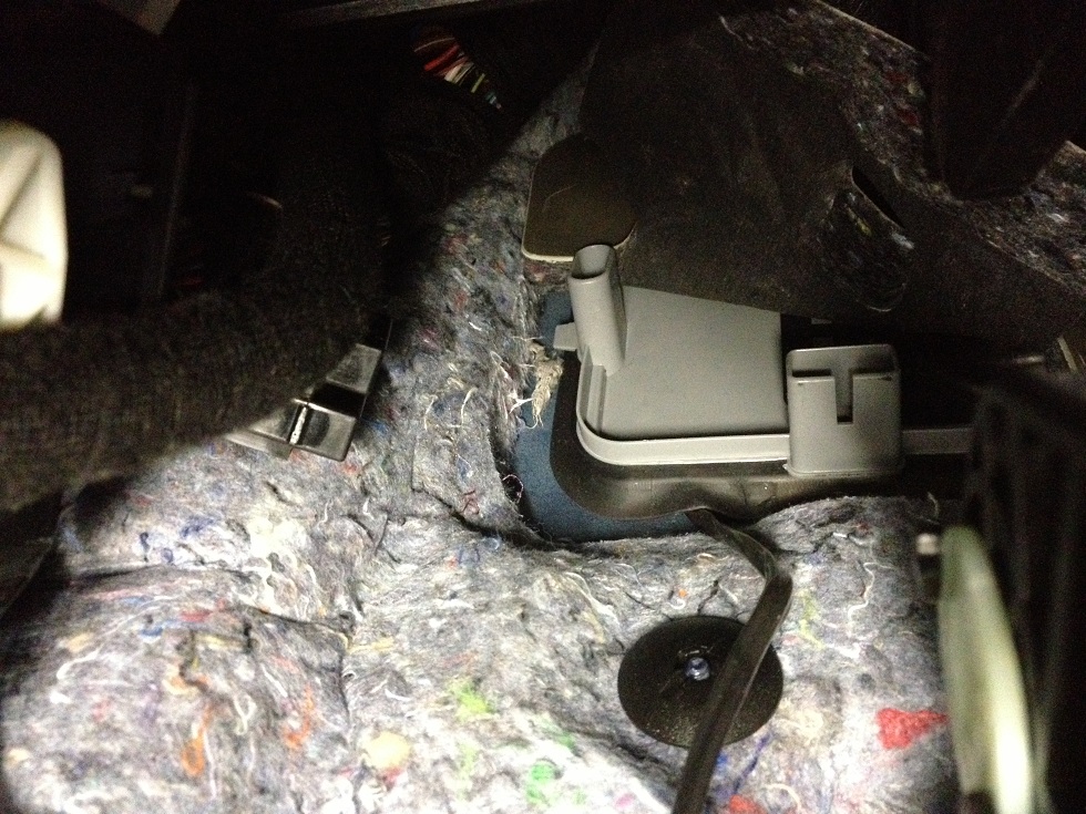

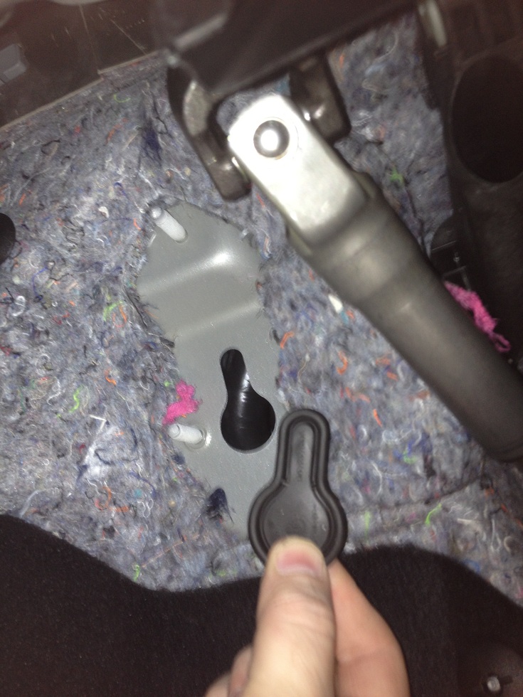

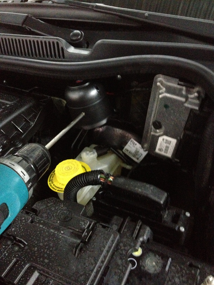

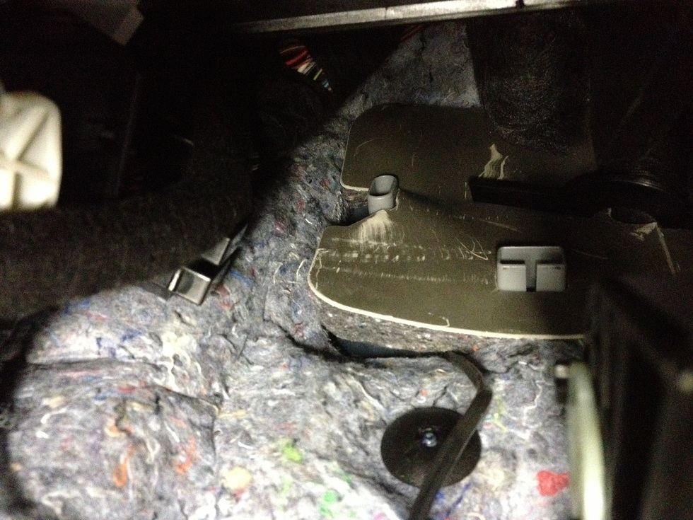

прокладываем жгут провод под капот в авто с акпп
Комментарий к файлу: вместо педали сцепления стоит заглушка чтоб добраться до нее надо снять шумку в ней верезан кусок который легко снимается
58.JPG [ 178.85 КБ | Просмотров: 39508 ]
Комментарий к файлу: под не находится резиновая заглушка
59.JPG [ 145.92 КБ | Просмотров: 39508 ]
Комментарий к файлу: снимаем заглушку
60.JPG [ 212.39 КБ | Просмотров: 39508 ]

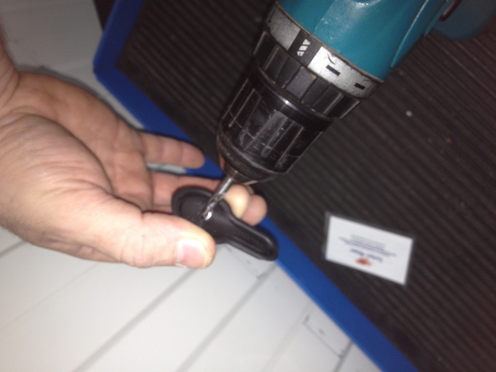

Комментарий к файлу: сверлом 4-5 мм делаем отверстие в заглушке
61.JPG [ 153.15 КБ | Просмотров: 39508 ]
Комментарий к файлу: продеваем жгут проводов предназначенных для подкапотного пространства в заглушку
62.JPG [ 158.42 КБ | Просмотров: 39508 ]
Комментарий к файлу: вставляем заглушку на место
63.JPG [ 320.16 КБ | Просмотров: 39508 ]
Комментарий к файлу: надеваем шумку обратно
64.JPG [ 353.34 КБ | Просмотров: 39508 ]

прокладка жгута под капот для авто с ркпп
Комментарий к файлу: напротив бортсети есть пластмасовый люк
IMG_1143.JPG [ 296.79 КБ | Просмотров: 39498 ]
Комментарий к файлу: подсовываем отвертку как показанно на рисунке
IMG_1144.JPG [ 235.6 КБ | Просмотров: 39498 ]
Комментарий к файлу: и отщелкиваем крышку
IMG_1145.JPG [ 287.55 КБ | Просмотров: 39498 ]
Комментарий к файлу: просовываем жгат в образовавшуюся щель
IMG_1147.JPG [ 262.93 КБ | Просмотров: 39498 ]
Комментарий к файлу: под капотом снимаем уплотнитель
IMG_1148.JPG [ 194.04 КБ | Просмотров: 39498 ]
Комментарий к файлу: приподымаем жабо
IMG_1149.JPG [ 217.04 КБ | Просмотров: 39498 ]
Комментарий к файлу: находим наш жгут и достаем его
IMG_1150.JPG [ 178.51 КБ | Просмотров: 39498 ]
IMG_1152.JPG [ 262.54 КБ | Просмотров: 39498 ]
Комментарий к файлу: надеваем крышку обратно не надо опасаться что провод пережало. он всего лишь прижат резиновым уплотнителем и ему ничего не будет
IMG_1153.JPG [ 304.14 КБ | Просмотров: 39498 ]
IMG_1154.JPG [ 287.13 КБ | Просмотров: 39498 ]
IMG_1155.JPG [ 277.14 КБ | Просмотров: 39498 ]

Все прекрасно, хороший отчет.
НО проход в моторный отсек - для ленивых! А вариант с МКПП - вообще ужас!
Специально для таких случаев справа и слева от основного жгута, уходящего под капот, есть технологические "пипетки" их и надо задействовать.

переходим под капот
Комментарий к файлу: достаем наш жгут
66.JPG [ 136.42 КБ | Просмотров: 39468 ]

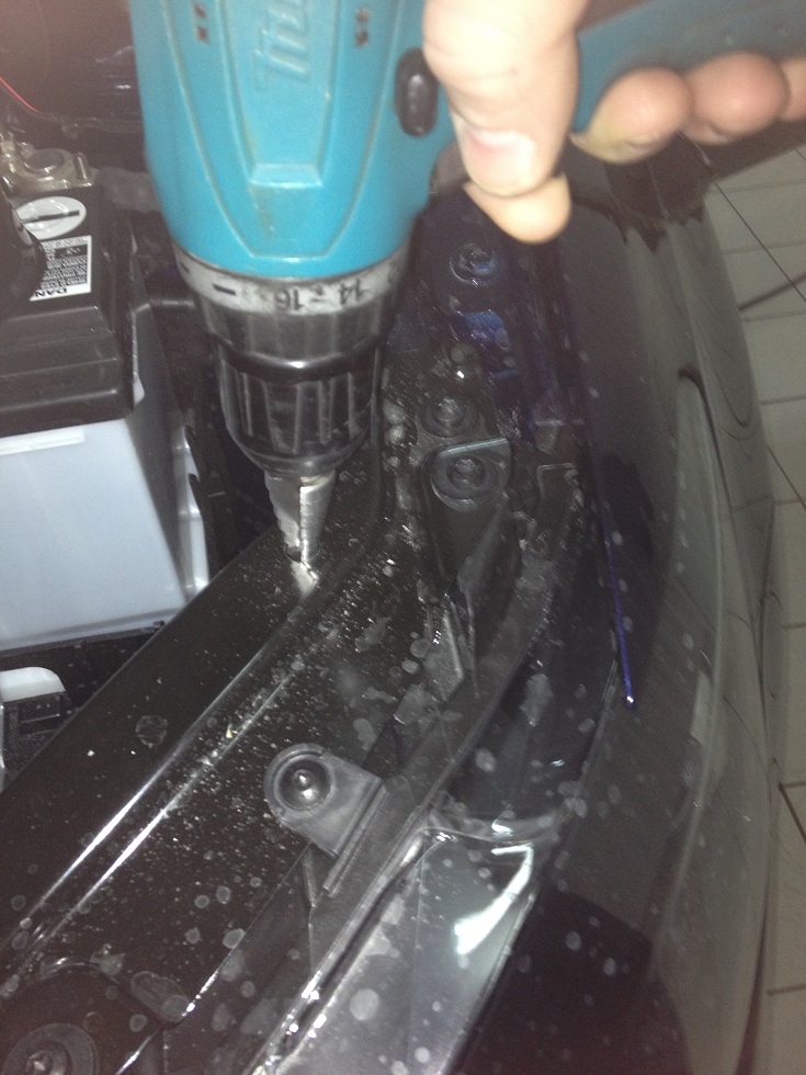

Комментарий к файлу: рассверливаем отверстие до 10 мм под концевик капота
IMG_1151.JPG [ 211.01 КБ | Просмотров: 39468 ]
67.JPG [ 274.81 КБ | Просмотров: 39468 ]
Комментарий к файлу: отмеряем нужную длину провода для концевика капота и откусываем лишнее
68.JPG [ 232.49 КБ | Просмотров: 39468 ]
Комментарий к файлу: отщелкиваем трос капота и подматываем к нем у провод для концевика капота потом цепляем трос обратно
69.JPG [ 222.99 КБ | Просмотров: 39468 ]
Комментарий к файлу: просовываем провод через отверстие и опресовываем клему
70.JPG [ 248.13 КБ | Просмотров: 39468 ]
Комментарий к файлу: откусывеум на третьем делении концевик
71.JPG [ 287.19 КБ | Просмотров: 39468 ]
Комментарий к файлу: подключаем концевик
72.JPG [ 238.16 КБ | Просмотров: 39468 ]

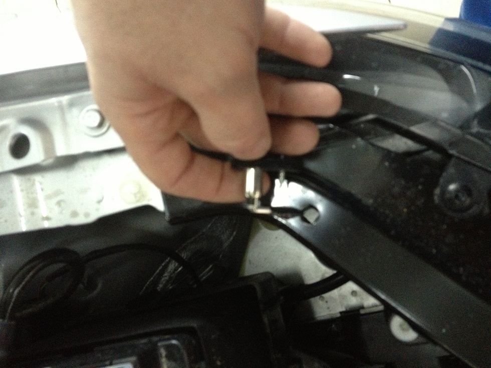

Комментарий к файлу: прикручиваем концевик капота ( в хай лайн концевик капота стоит с завода и читается по кан шине)
73.JPG [ 243.68 КБ | Просмотров: 39468 ]
Комментарий к файлу: подсоеденяем сирену
74.JPG [ 278.07 КБ | Просмотров: 39468 ]
Комментарий к файлу: закручиваем сирену
75.JPG [ 317.7 КБ | Просмотров: 39468 ]
интересное мнение но не следует забывать что не у всех руки растут откуда надо а до пипеток трудновато добраться.
при желании можно и весь штатный жгут распетрушить и вложить провода :grin:

Hurys
Ну "распетрушить" - это уже конечно совсем фанатизм, но если делать для себя, то "пипетки" - лучший вариант, а если делать на поток, то и в заглушку педали сойдет.
Ничего личного.
Виноват, это что же, валет на самом видном месте? Это нонсенс...Остается еще ключи от машины на внешнюю антенну повесить !
