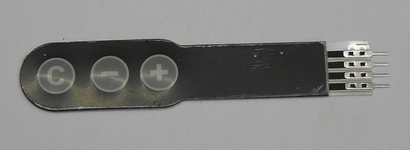

Хорошая новость - пришли клавиатуры :)
Плохая новость - приклеить клавиатуру на руль нельзя, в спиральном шлейфе нет лишних проводников...

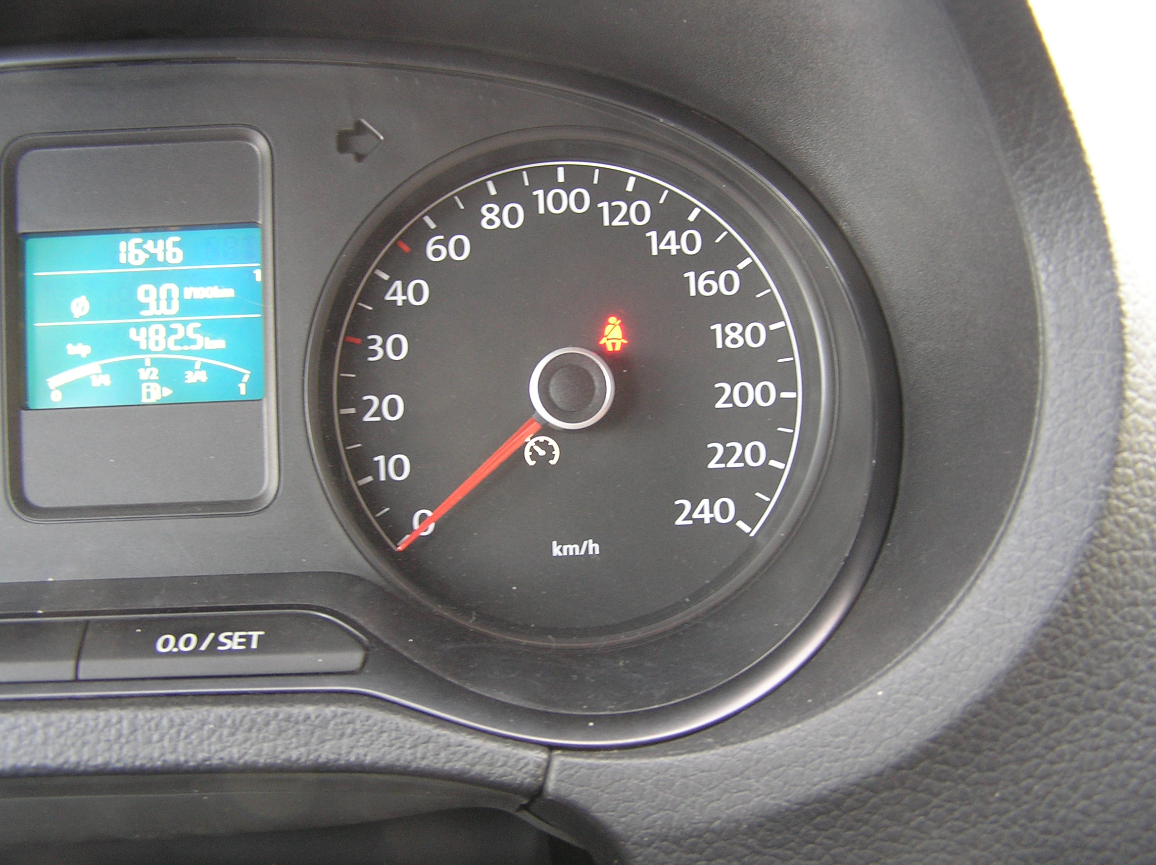

Зато еще одна хорошая новость - в нашей приборке таки есть значок круиза, но под ним не распаян светодиод и не распаяна схема драйвера этого светодиода. Так что при желании можно впаять светодиод в приборку и подключить к нему наш круиз :)
Ну и проверил на предмет размещения клавиатуры на переключателе поворотников - встает идеально на нижнюю плоскость переключателя. Для протяжки провода снимать руль не требуется, но возможно потребуется для большего удобства снятие подрулевых переключателей, чтобы сделать в рычаге аккуратное отверстие для шлейфа клавиатуры. Можно укрепить клавиатуру и на задней плоскости переключателя, тогда по идее снимать подрулевые не придется, достаточно будет отщелкнуть верхнюю крышку переключателя, но это надо попробовать.

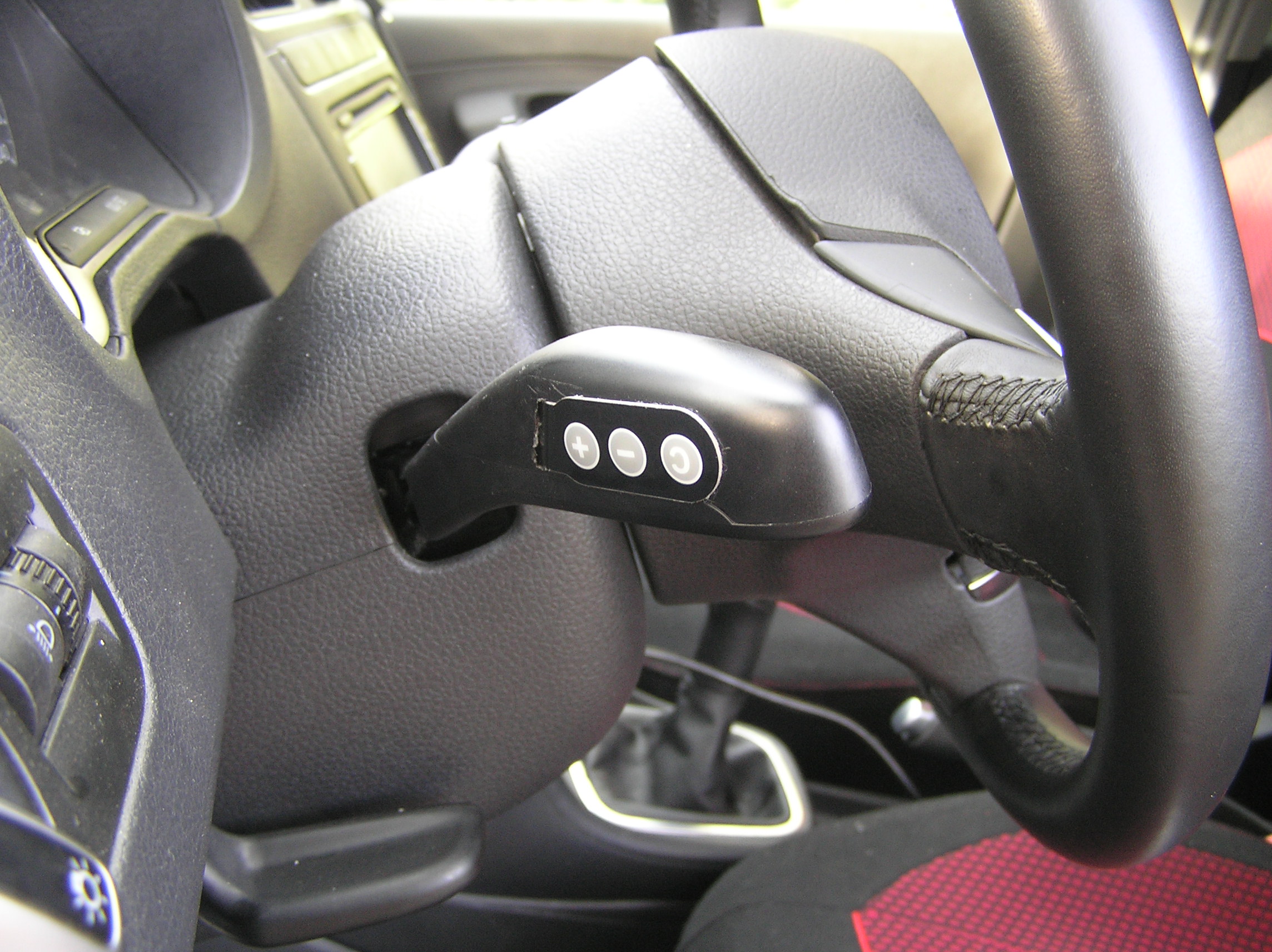

Ники писал(а):
Ты когда нибудь спишь Андрюш???
Да, по плавающему графику :) В последнее время график у меня ночной - ложусь перед обедом и сплю до вечера, но сегодня в связи с установкой круиза на одну из наших машин поспать пока не удалось :)
Да, поставили сегодня круиз на машину gladpit :)
Особых проблем не было, но затянулось надолго - пытались сделать образцово-показательную установку для инструкции, фотографируя разные этапы, а перед тем оценивая куда как и что лучше протянуть, прикрепить и т.д. Более подробный отчет будет попозже, а пока только результаты:
1. Обнаружена ошибка в прошивке. Найдена и ликвидирована.
2. Взяли стандартный (один из заготовленных для отправки) комплект - всего хватило, и даже осталось немного лишнего - изолента, хомуты, клипсы. С изолентой, правда, работали экономно, в три слоя не мотали :)
Фотографии результата прилагаются :)

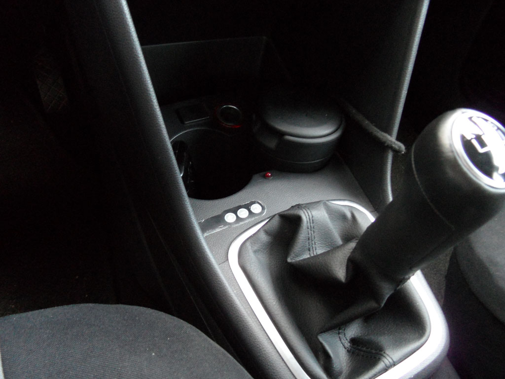

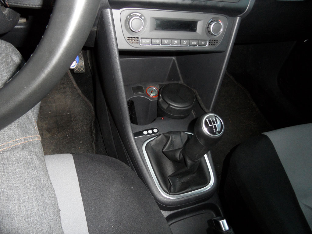

musickant писал(а):
Получилось продвинуться в этом вопросе?
Да, получилось, но не с родным круизом :)
