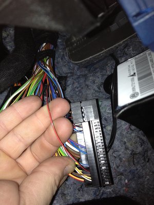

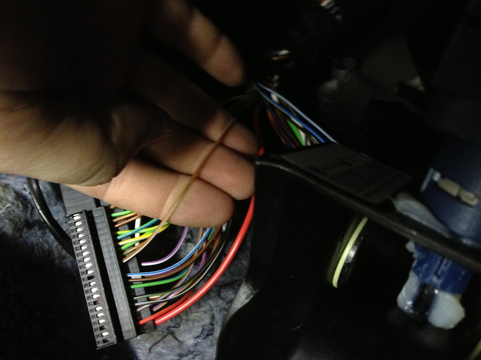

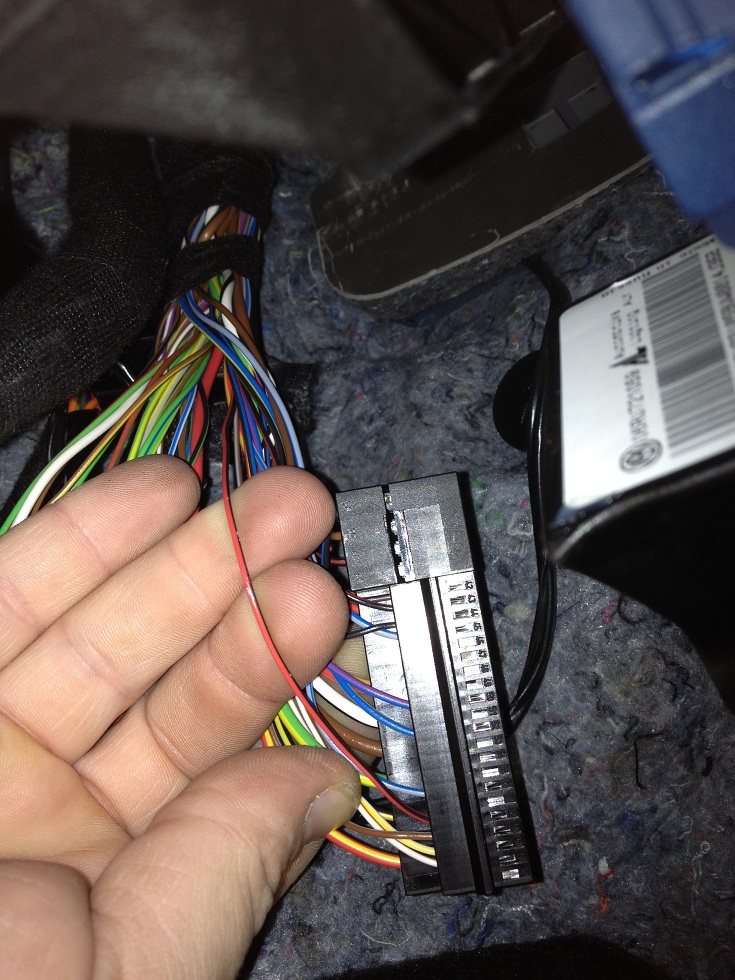

подключение по аналогу
Комментарий к файлу: разъем А 58 пин управление индикатором состояния цз
Фотоотчет установки сигнализации на поло седан
IMG_1166.JPG [ 282.94 КБ | Просмотров: 15298 ]
IMG_1165.JPG [ 260.74 КБ | Просмотров: 15298 ]

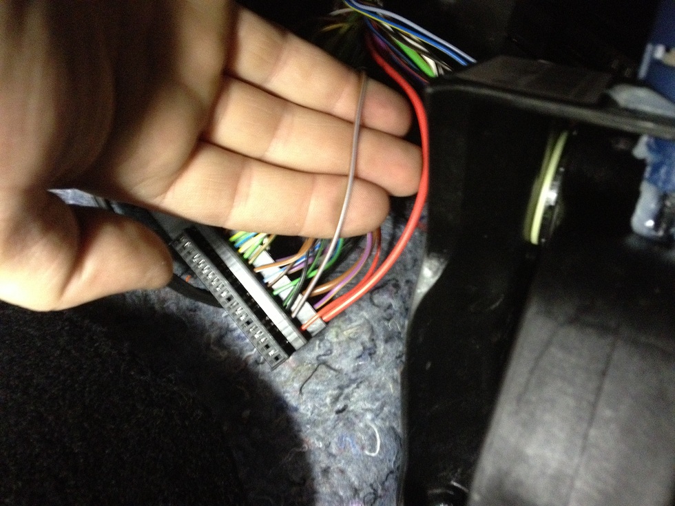

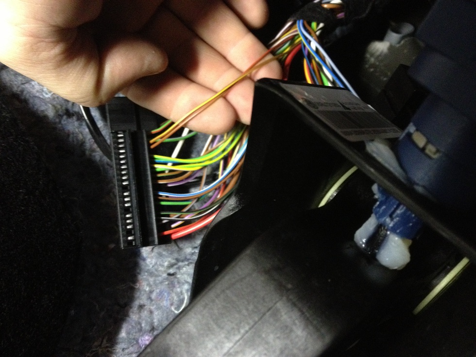

Комментарий к файлу: разъем А двери. через диоды
IMG_1161.JPG [ 248 КБ | Просмотров: 15298 ]
IMG_1159.JPG [ 180.68 КБ | Просмотров: 15298 ]
IMG_1158.JPG [ 220.69 КБ | Просмотров: 15298 ]

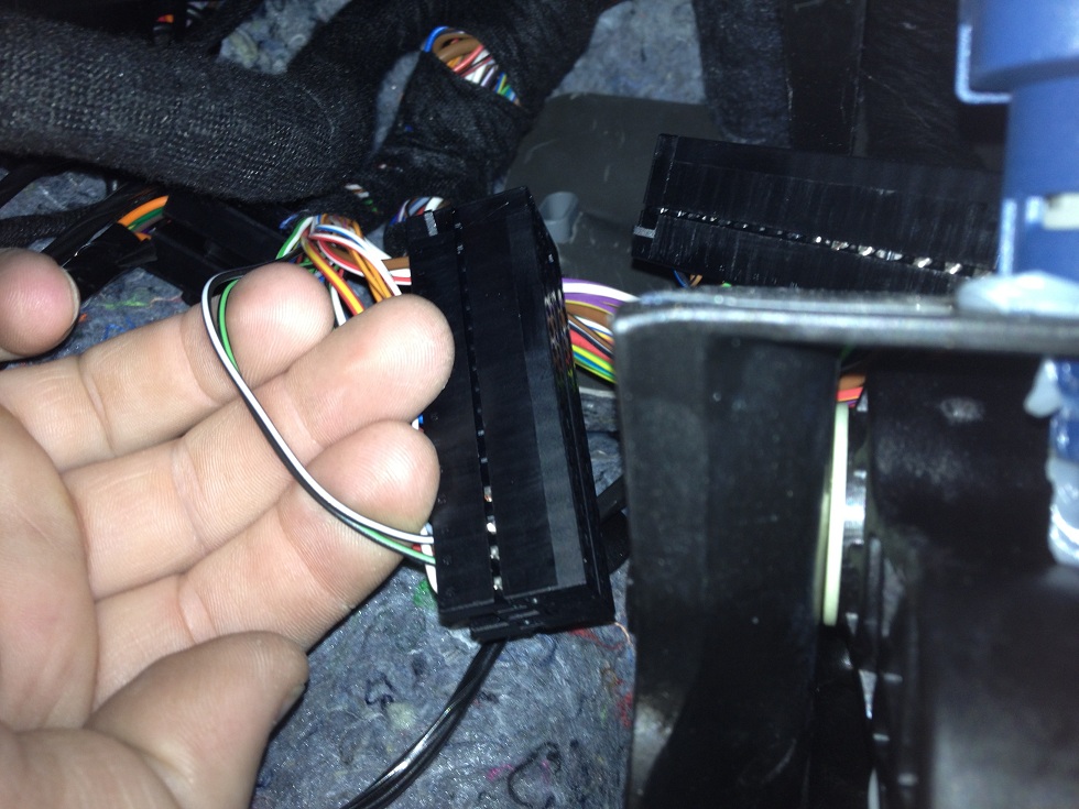

Комментарий к файлу: разъем В повороты (бортсеть ругается при таком подключении это видно при опросе. ошибок на комбинации не выскакивает. работе блоков не вредит)
IMG_1157.JPG [ 214.37 КБ | Просмотров: 15298 ]

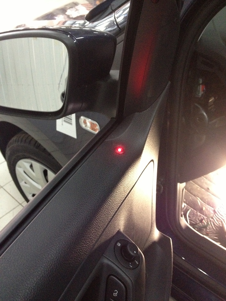

Бог Войны писал(а):
Hurys писал(а):
в данной сигналке сид и валет объеденены в одном корпусе. клеем сидовалет в углу торпедо
Виноват, это что же, валет на самом видном месте? Это нонсенс...Остается еще ключи от машины на внешнюю антенну повесить !
тока в шер хане такое встречается. можно спрятать но тогда не будет видно сид
