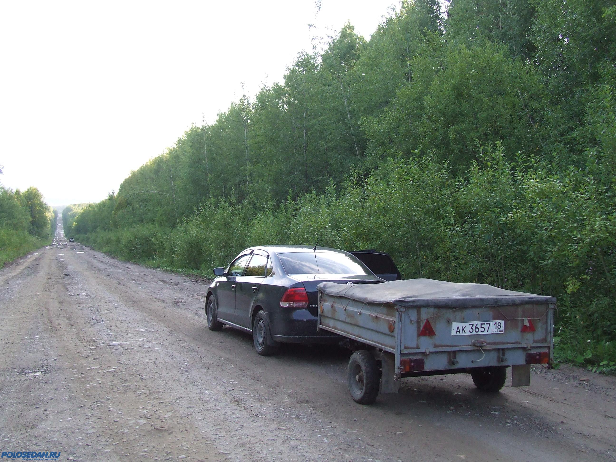

...поездочка на сплав,1500 км. (туда-обратно),Ижевск-Красновишерск-п.Вая.,полет нормальный,все горит-моргает.
Совет:переодически заезжайте на подъемник-подтяните болты крепления на фаркопе...

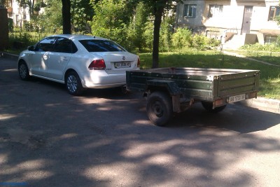

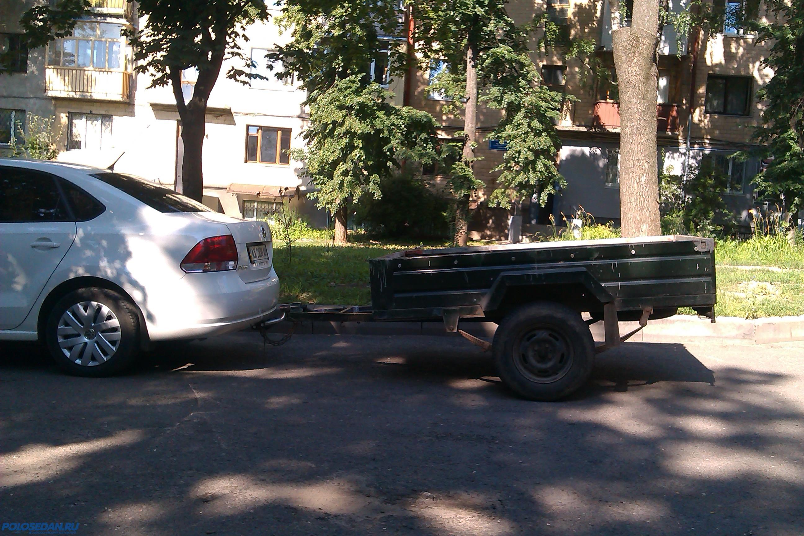

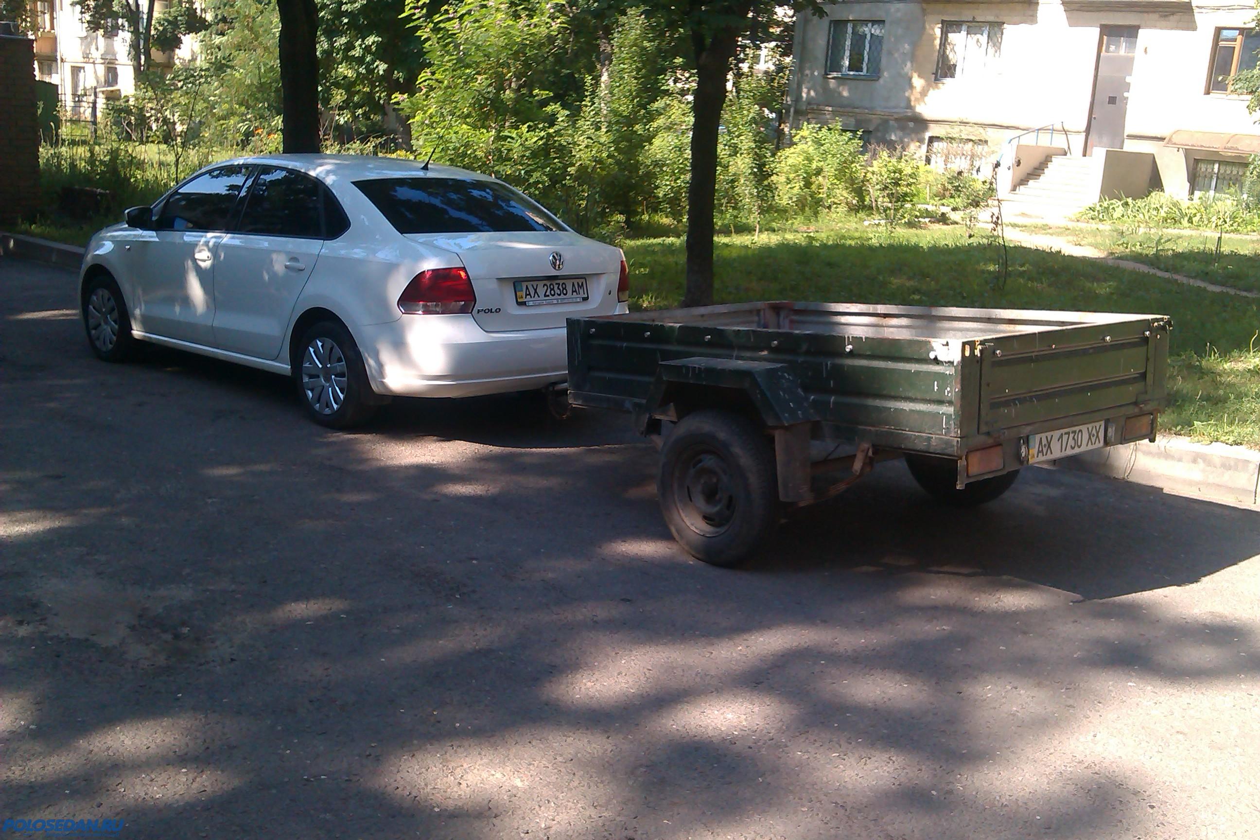

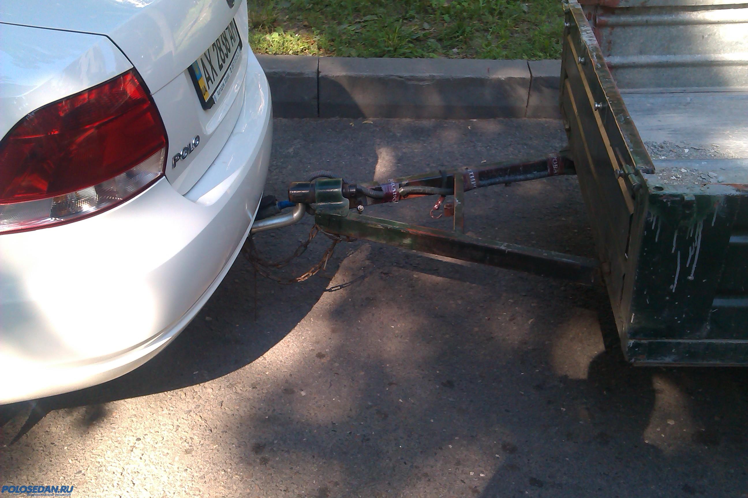

Dimon_1000 Отлично все изложил. Недавно одноклубнику ставили фаркоп, электрику развязали через реле, питание отдельной линией.
Улья перевозил, с кусачими пчелами.
