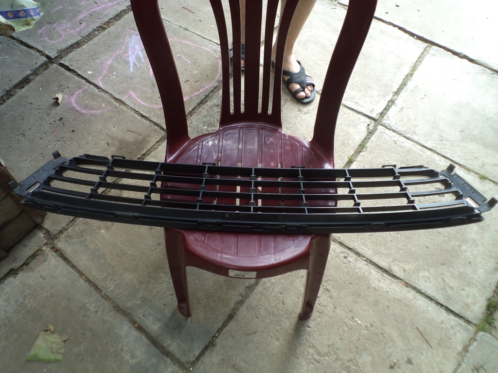

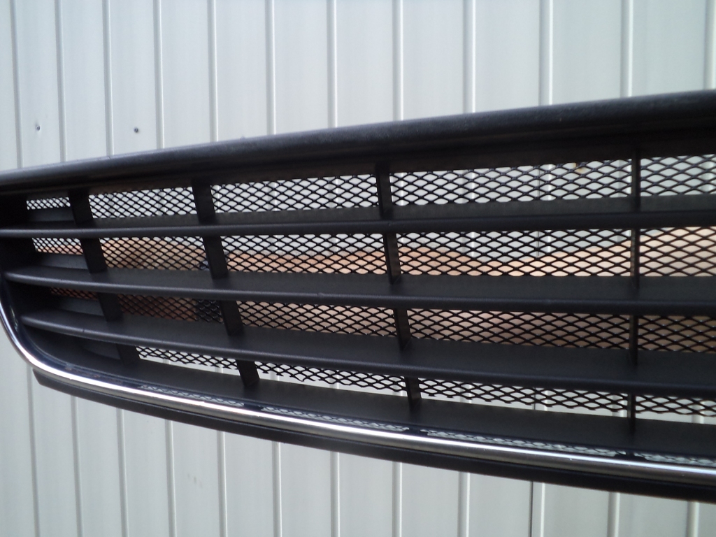

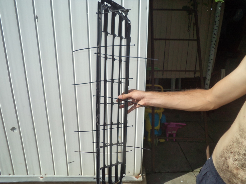

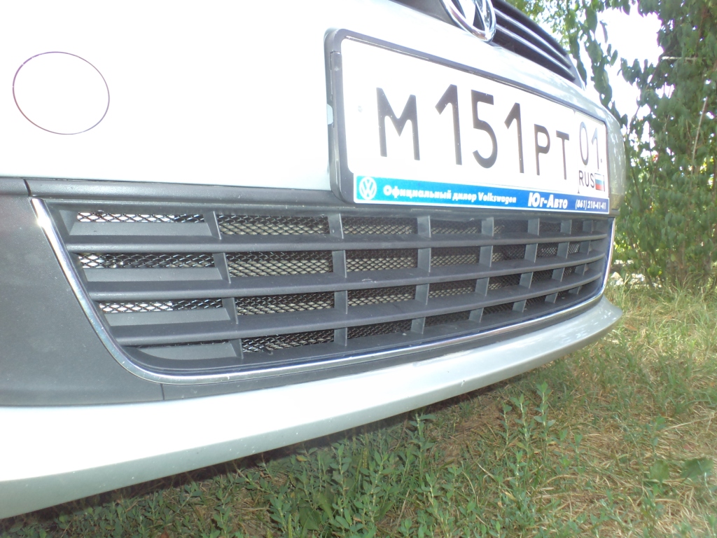

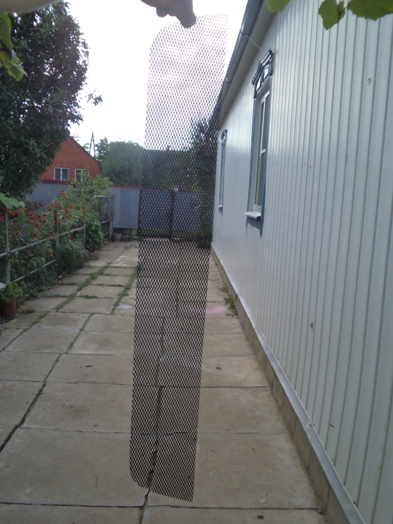

Значится сегодня замутился я с установкой сетки в нижнюю решетку....
Комментарий к файлу: Установлено на авто....
Решетка радиатора, бампера!
DSC00910.JPG [ 407.06 КБ | Просмотров: 9119 ]
Комментарий к файлу: Решетка готова к установке на авто...
DSC00904.JPG [ 436.44 КБ | Просмотров: 9119 ]
Комментарий к файлу: Просверлены отверстия и заряжены пластиковые стяжки...
DSC00908.JPG [ 390.55 КБ | Просмотров: 9119 ]
Комментарий к файлу: Вырезана сетка....
DSC00903.JPG [ 358.17 КБ | Просмотров: 9119 ]
Комментарий к файлу: Решетка снята и подготовлена с имплантации в нее сетки...))
DSC00902.JPG [ 380.33 КБ | Просмотров: 9119 ]

Отлично получилось! Защелки все встали на свои места?

посредине номера не встала...видимо сетка мешает....но рамка держит!! не потеряю....и не видно.... :lol:

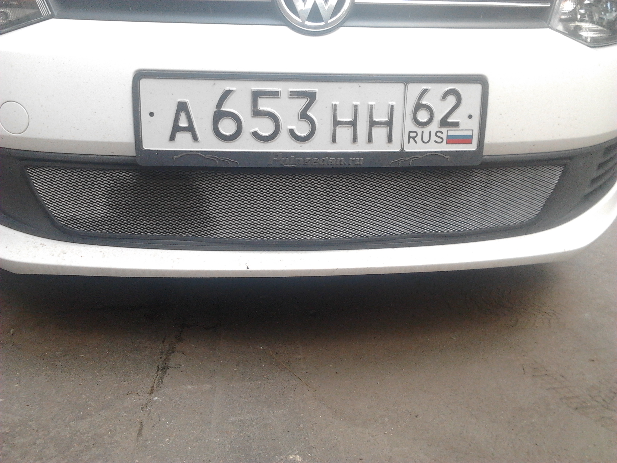

golfstrom, wpolow
Я сегодня тоже поставил магазинную..
Такое ощущение, что она немного больше, чем место для нее предназначенное...
Справа внизу на фотке видно, что немного выпирает, причем поправлять бесполезно, все равно вылезает. Надо какую-нибудь прокладочку туда вставить
Пришлось немного попыхтеть, чтобы она более-менее ровно встала.
Функционально она конечно себя оправдывает на 100%, но вот хотелось бы как-то почетче чтоб вставала...
Вот тут где пятно на решетке....оно появляется через пару десятков километров после мойки....кто то знает почему? м?

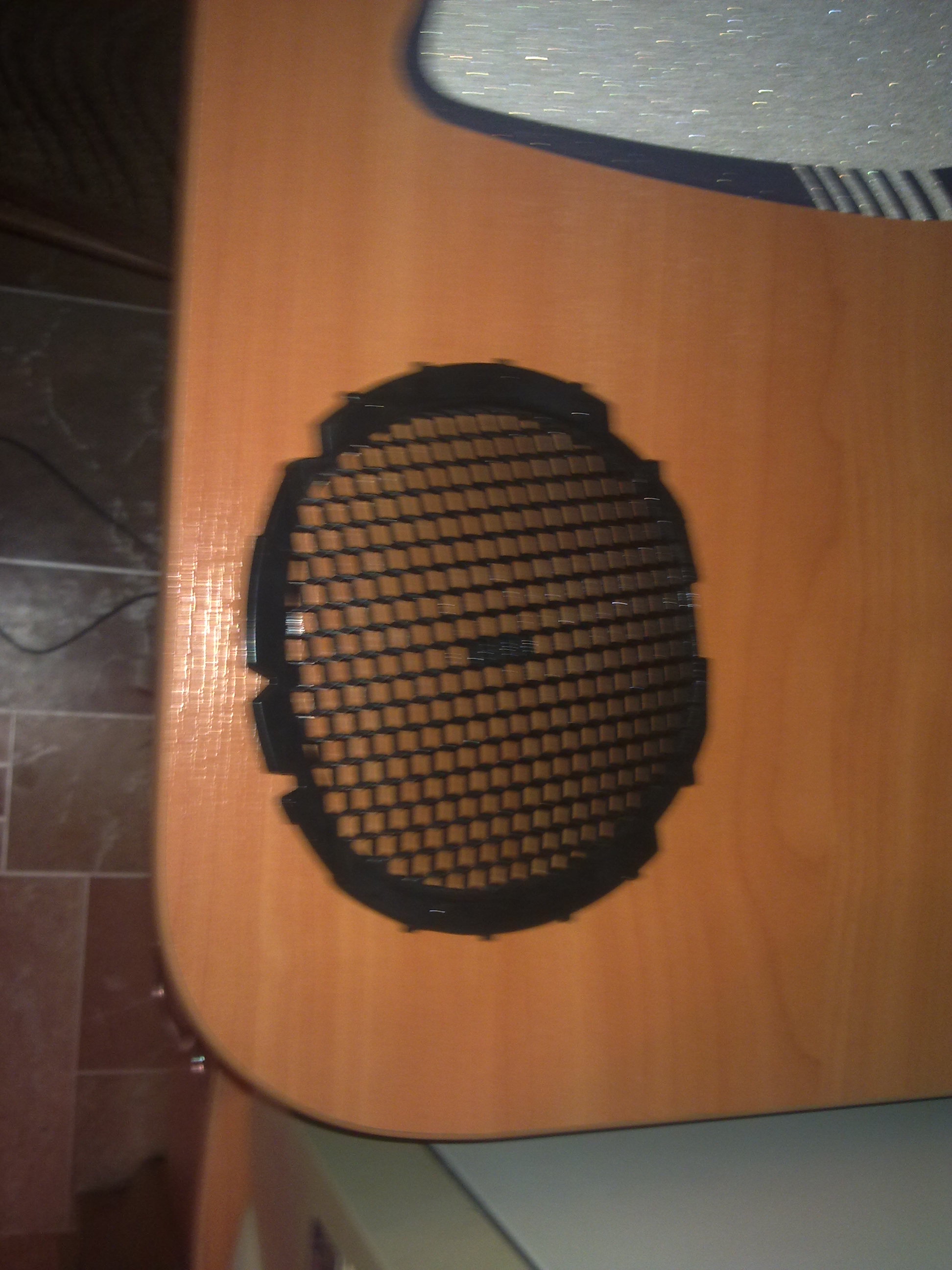

Доброго времени суток! Подскажите пожайлуста. Вчера ставил сеточку своему полкаше, когда снял нижнюю решетку на защите, что с низу прикручена валялась вот такая хрень. По размеру очень похожа на размер эмблемы на верхней решетки. Может кто знает откуда она могла отвалиться?
10092012292.jpg [ 573.87 КБ | Просмотров: 13839 ]

grig1975 писал(а):
...вот такая хрень. По размеру очень похожа на размер эмблемы на верхней решетки. Может кто знает откуда она могла отвалиться?
:roll:
решотка эмблемы.jpg [ 66.72 КБ | Просмотров: 13832 ]
