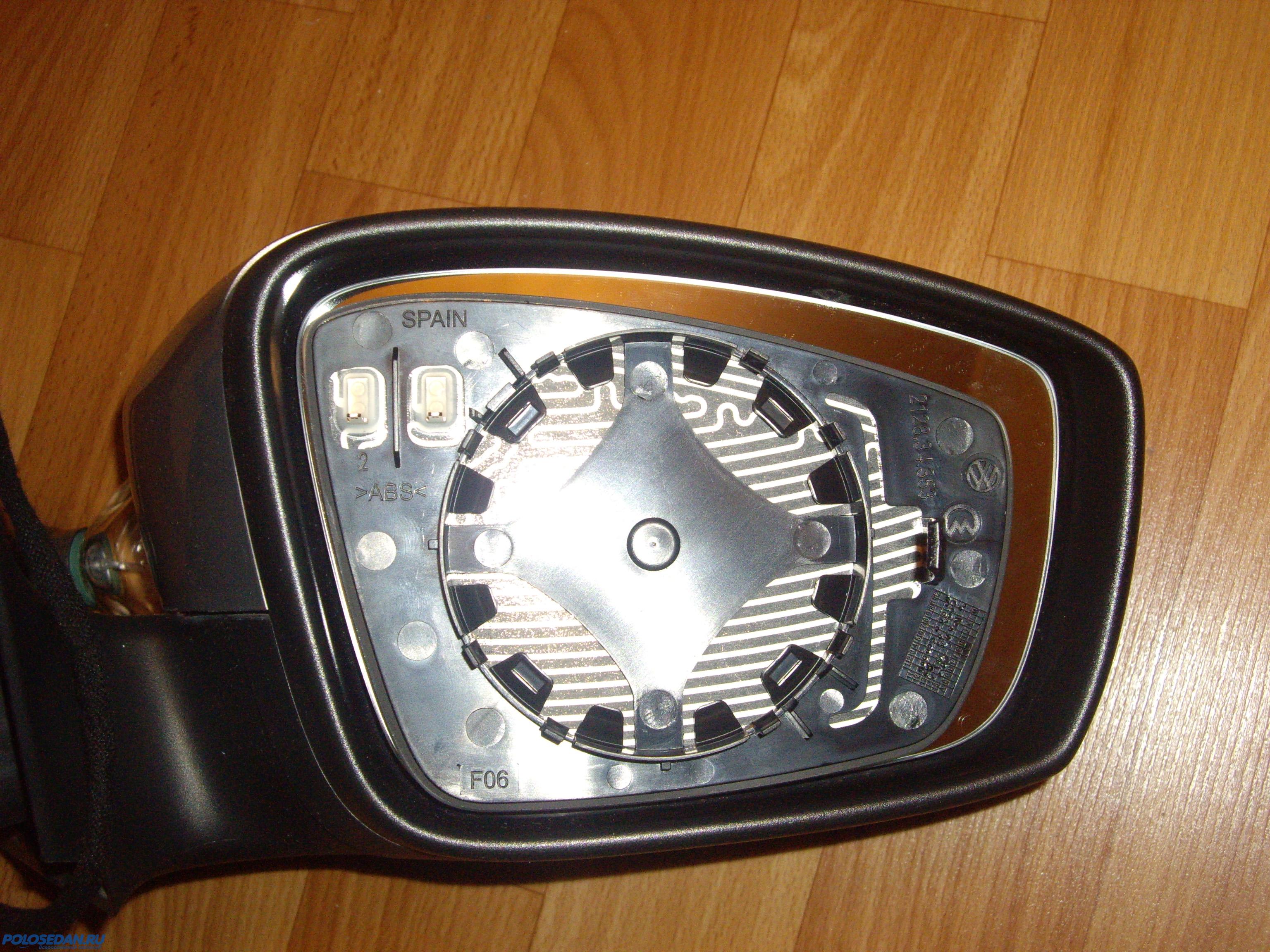

На данный момент на седан ставят 2 вида боковых зеркал: Без встроенных поворотников и со встроенными поворотниками.
Первые крупней вторых, соответственно и разница в размере зеркальных элементов:
Зеркала боковые от хэтчбека
IMGP4660.JPG [ 2.36 МБ | Просмотров: 5788 ]
На зеркала со встроенными указателями поворотников устанавливаются такие же зеркальные элементы, как и на хэтчевские.

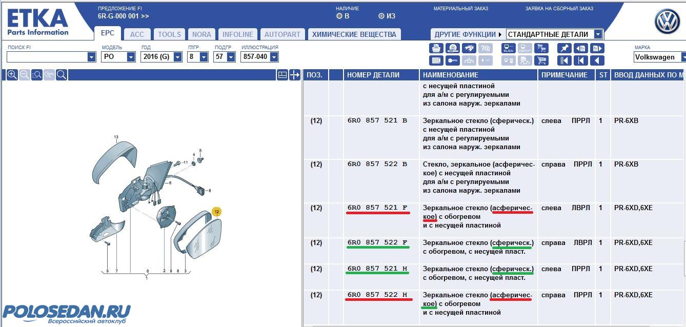

У Вас на данный момент установлены сферические зеркальные элементы:
Левое зеркало: 6R0 857 521 H - Зеркальное стекло (сферическое) с обогревом и с несущей пластиной.
Правое зеркало: 6R0 857 522 F - Зеркальное стекло (сферическое) с обогревом и с несущей пластиной.
Асферические зеркальные элементы имеют похожие номера (разница лишь в буквах в конце артикула) как раз те, которые я Вам написал:
Левое зеркало: 6R0 857 521 F - Зеркальное стекло (асферическое) с обогревом и с несущей пластиной.
Правое зеркало: 6R0 857 522 H - Зеркальное стекло (асферическое) с обогревом и с несущей пластиной.
Если не верите, вот Вам картинка из ETKA:
Зеркала..JPG [ 216.62 КБ | Просмотров: 5788 ]
В конце концов, могу подтвердить правильность данных артикулов личным опытом - https://www.drive2.ru/l/8073270/
Так что, можете смело заказывать. ;)
