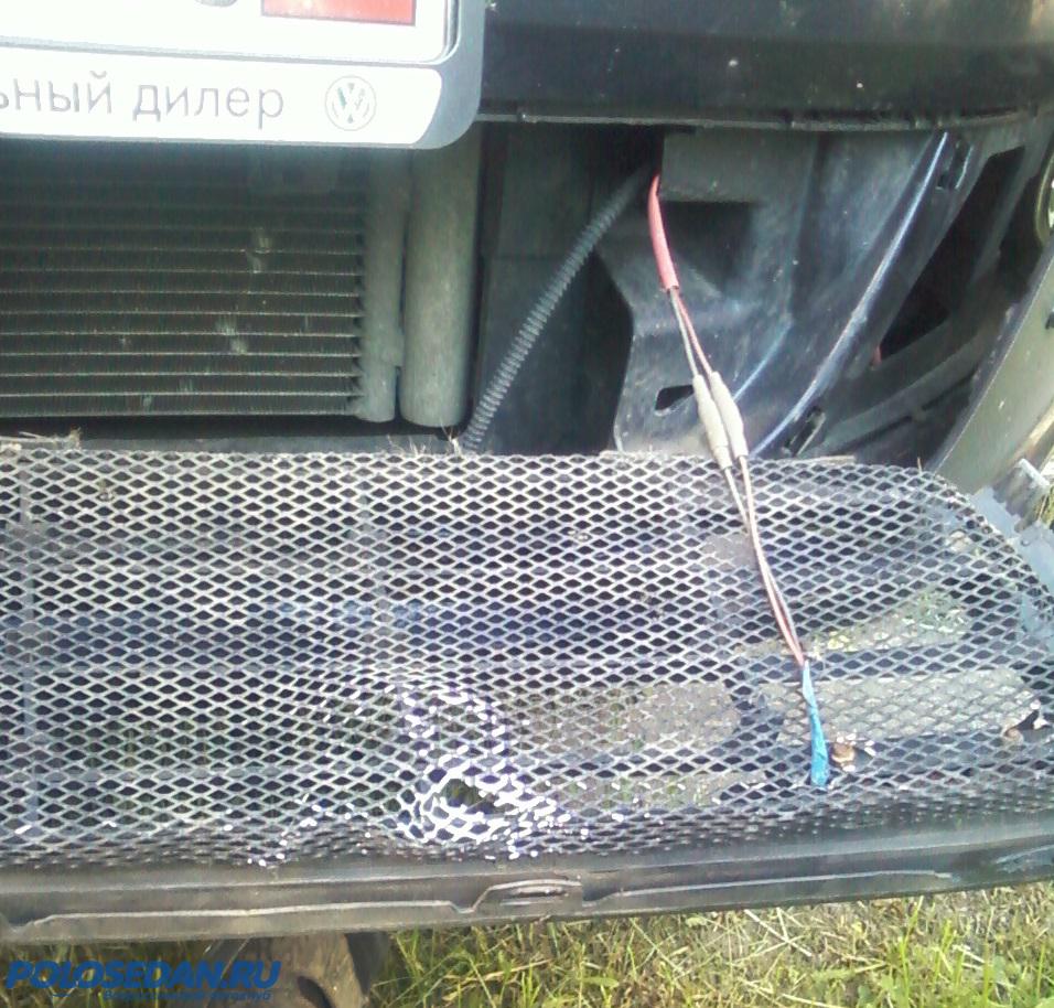

Сегодня полез устанавливать "русскую картонку", смотрю чего то сетка на решётке с одной стороны отошла где то на 3-4 см.
ныряю ниже заглядываю, а там на сетке вмятина с грецкий орех с надрывами в центре, я офигел.....видимо камешек влетел и так влетел, что нейлоновые стяжки оторвало.
если бы не сетка на решётке, конденсору была бы хана.
Решетка радиатора, бампера!
77.jpg [ 368.3 КБ | Просмотров: 8432 ]
снимать решётку не стал, до весны потерпит, закрыл картонкой .
