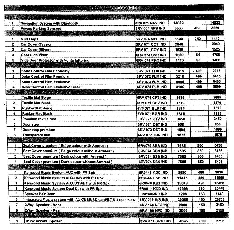

Ув. MacVit на соседней ветке выложил:http://www.polosedan.ru/forum/download/file.php?id=4149&mode=view
Искомый аксессуар №5 Door side protector. Правда непонятно на какую модификацию Vento все это изобилие.
И вопрос остается открытый: где нарыть :?:

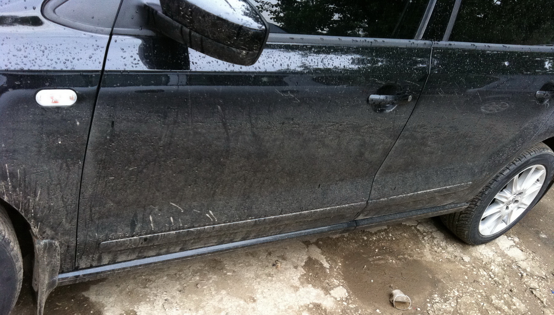

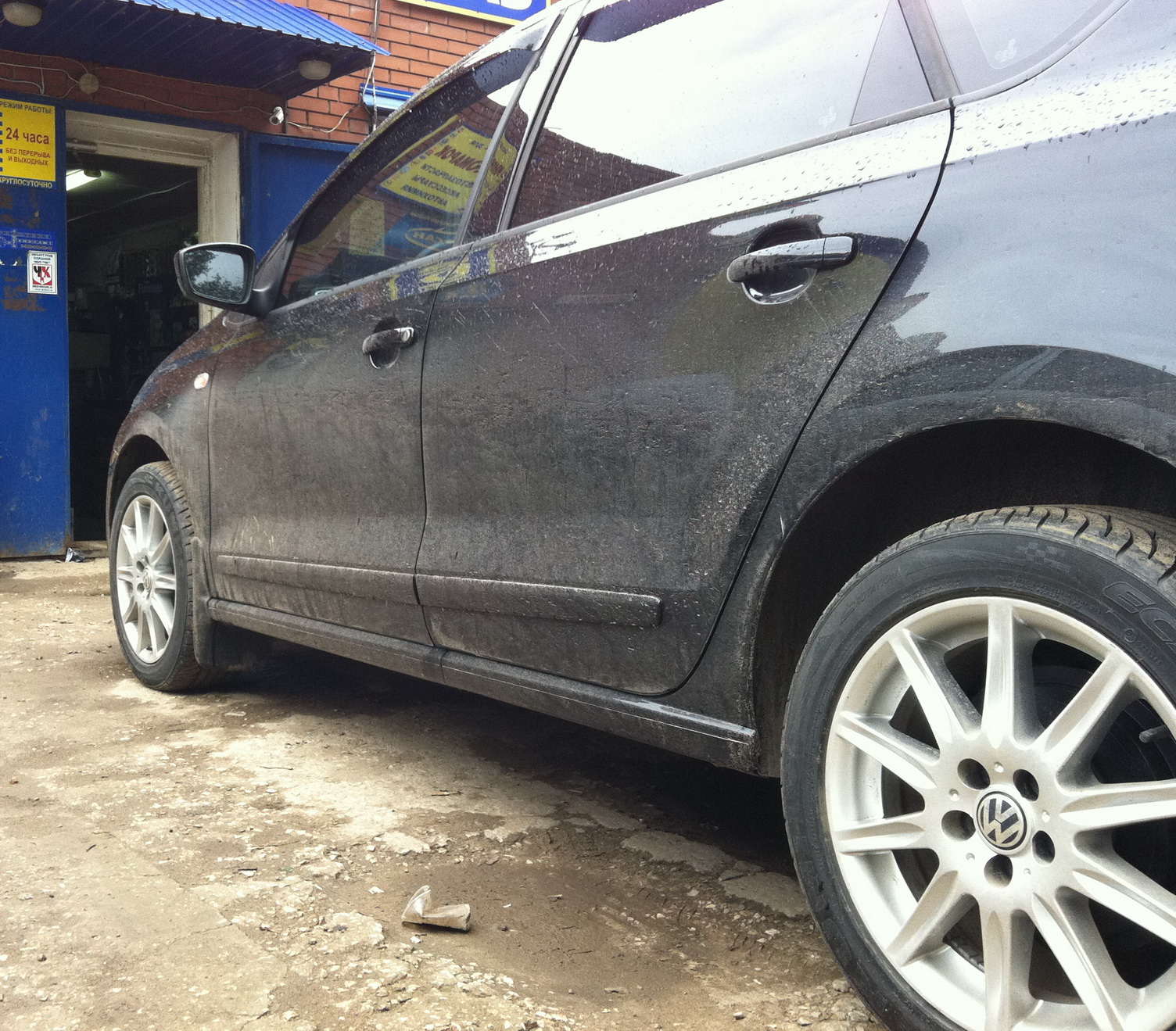

кому ещё актуально
Комментарий к файлу: оригинал под покраску
Боковые молдинги на двери POLOSEDAN.
IMG_1421.JPG [ 818.18 КБ | Просмотров: 29407 ]
Комментарий к файлу: прошу прощение но у нас в городе постоянно дожди
IMG_1420.JPG [ 850.48 КБ | Просмотров: 29407 ]

grayish_blue
exist, цена 5опт
в сумме вышло 4500+1500 краска
были варианты с хромовой вставкой, но так и не смог подобрать в размер да и цена оригинала в 2 раза :?

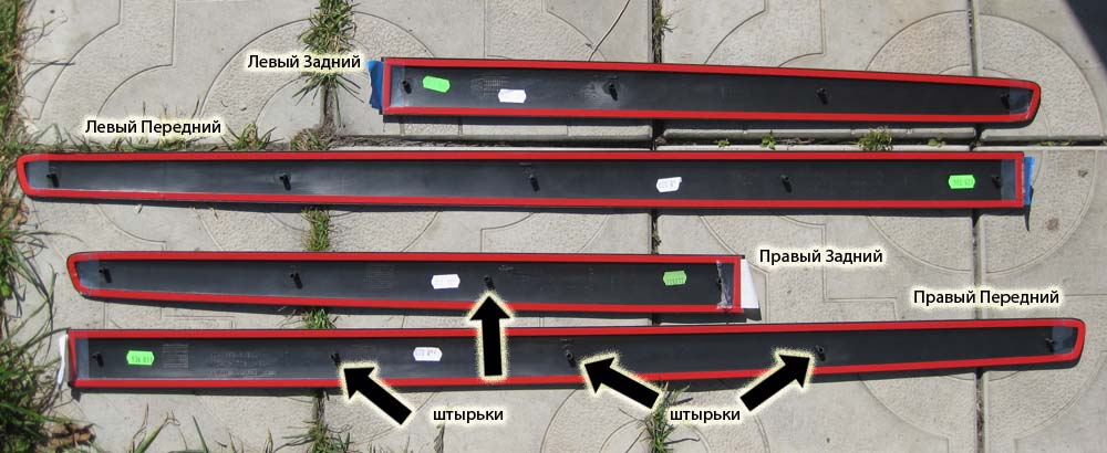

Для этого были приобретены: Внешний вид молдингов изнутри.

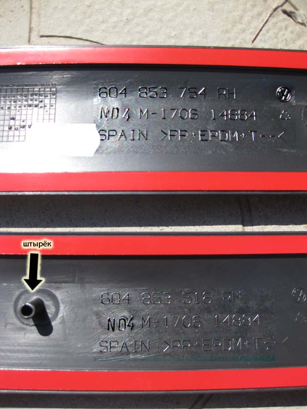

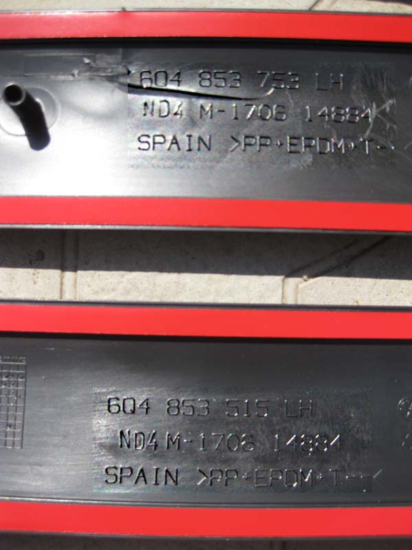

1) Молдинг передний 6Q48535159B9 — Перед слева — 780руб.
2) Молдинг передний 6Q48535169B9 — Перед справа — 780руб.
3) Молдинг задний 6Q48537539B9 — Зад слева — 680руб.
4) Молдинг задний 6Q48537549B9 — Зад справа — 680руб.
Место приобретения vagcats.
Дата 09.08.2011
Молдинги не грунтованные, черные, точно такие стоят на старом добром Vento. Они в оригинале не от Седана, а от Хетча, так что на них есть штырьки под крепеж на двери. Их отрезаем кусачками.

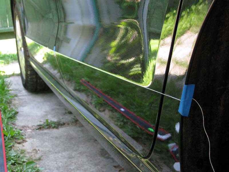

Берем спирт и обезжириваем двери в местах наклейки. Рекомендую делать сначала одну сторону машины, а затем другую. Клеить будем вдоль ребра жесткости, что есть вдоль двух дверей.
Я обратил внимание, что не очень хорошо видно ребро жесткости, вдоль которого решил наклеивать молдинги. Вышел из положения натянув белую нитку вдоль всего борта.

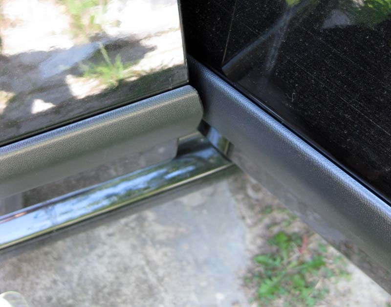

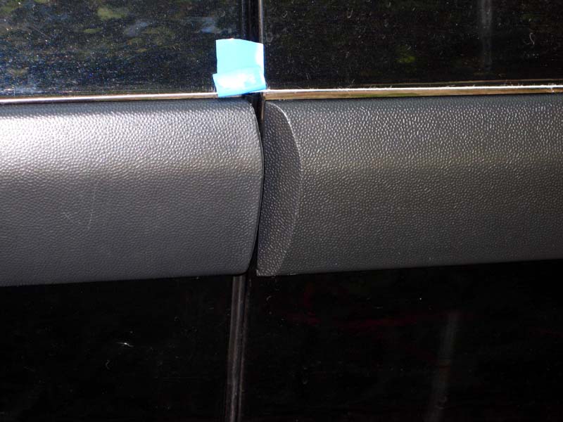

Далее аккуратно клеим, обратив внимание, что должен быть нахлёст одного молдинга на другой. Клейте начиная с задней двери. На фотографиях видно все тонкости процесса. После наклеивания проверьте как открывается задняя дверь.
В принципе, если вы начали клеить молдинг криво — еще успеете оторвать и приклеить заново, но старайтесь этого не делать. В общем — нитка-маркер вам поможет не ошибиться. ;)

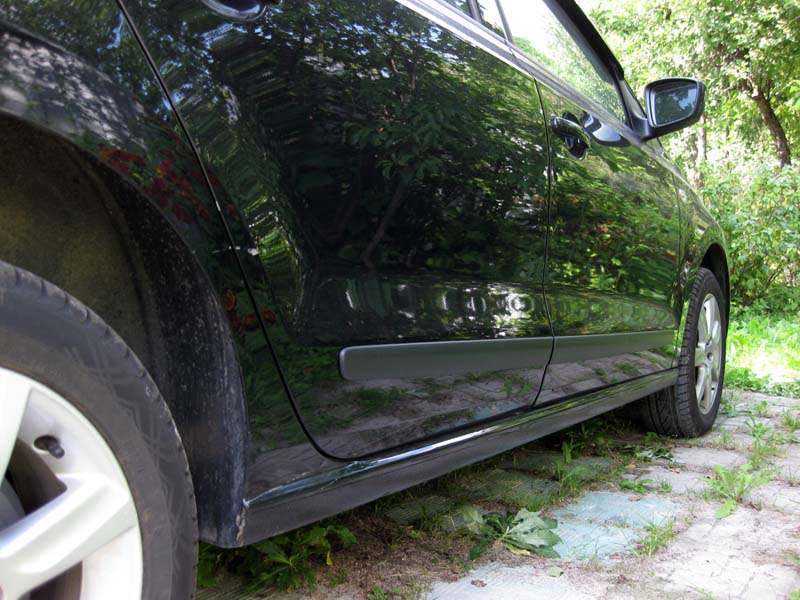

Всё получилось. Все довольны bt
Все фото http://blog.elmor.ru/raznoe/polo-sedan/volkswagen-polo-sedan-bokovye-moldingi/
Спасибо AvdeeFF за консультации.

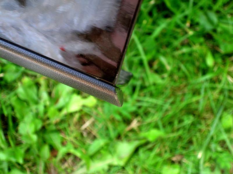

Комментарий к файлу: Готовая правая сторона.
IMG_5131.JPG [ 112.98 КБ | Просмотров: 28826 ]
Комментарий к файлу: Вид на переднюю-левую дверь сверху. Видно как молдинг выступает за границу двери.
IMG_5128.JPG [ 78.03 КБ | Просмотров: 28826 ]
Комментарий к файлу: Стык молдингов. Открытая дверь. Вид сверху.

Комментарий к файлу: Левая сторона без молдинга с ниткой-маркером. Нитка-маркер излома профиля.
IMG_5110.JPG [ 79.69 КБ | Просмотров: 28826 ]
Комментарий к файлу: Маркировка. Левый молдинг.
IMG_5102.JPG [ 68.41 КБ | Просмотров: 28826 ]
Комментарий к файлу: Маркировка. Правый молдинг.
IMG_5101.JPG [ 77.69 КБ | Просмотров: 28826 ]
Комментарий к файлу: Внешний вид молдингов изнутри.
IMG_5098.JPG [ 97.62 КБ | Просмотров: 28826 ]

Elmor
Красить не стал? И почему от ребра не отступил хотя бы сантиметр вниз, а то мне кажется геометрия немного теряется..?
Зарегистрирован: 22 окт 2010, 13:18
Сообщения: 18
Откуда: Москва, ЮВАО
Поблагодарили: 35 раз.
Красить не стал. Смотрится вполне как дОлжно. Да и если покрасить, то жалко будет использовать по назначению :-)
Отступать не стал, иначе появится два ребра, а тут молдинг как-бы находится на верхушке ребра жесткости. Визуально один излом получатся. (экое сложное описание получилось :-) В общем по месту показалось, что так красивее.
