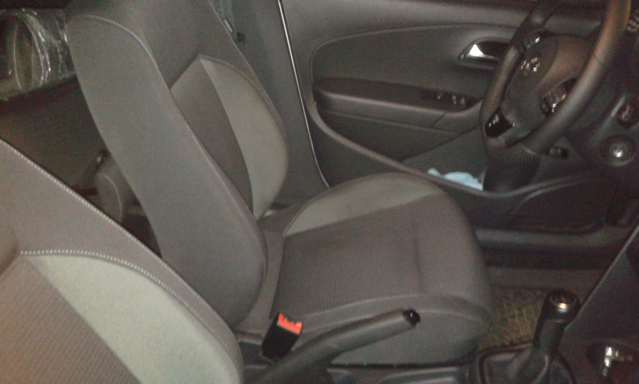

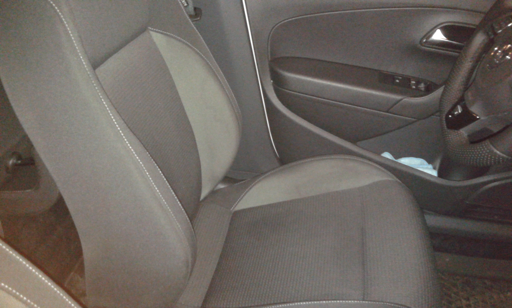

Имя: Михаил
По примеру Павла(grafik)установил сиденья от Polo GTI.Прошу прощения за некачественные фото.

mefody
Цена вопроса?
Все встает болт он или напилинг?

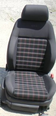

mefody, а это точно сиденья от GTI :?
http://www.auto-serv.com.ua/product_inf ... ucts_id=73
http://www.auto-serv.com.ua/product_inf ... ucts_id=72
http://www.auto-serv.com.ua/product_inf ... ucts_id=74
http://www.auto-serv.com.ua/product_inf ... ucts_id=12
GTI вроде должны быть вот такие:
