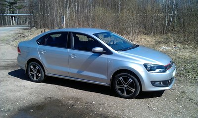

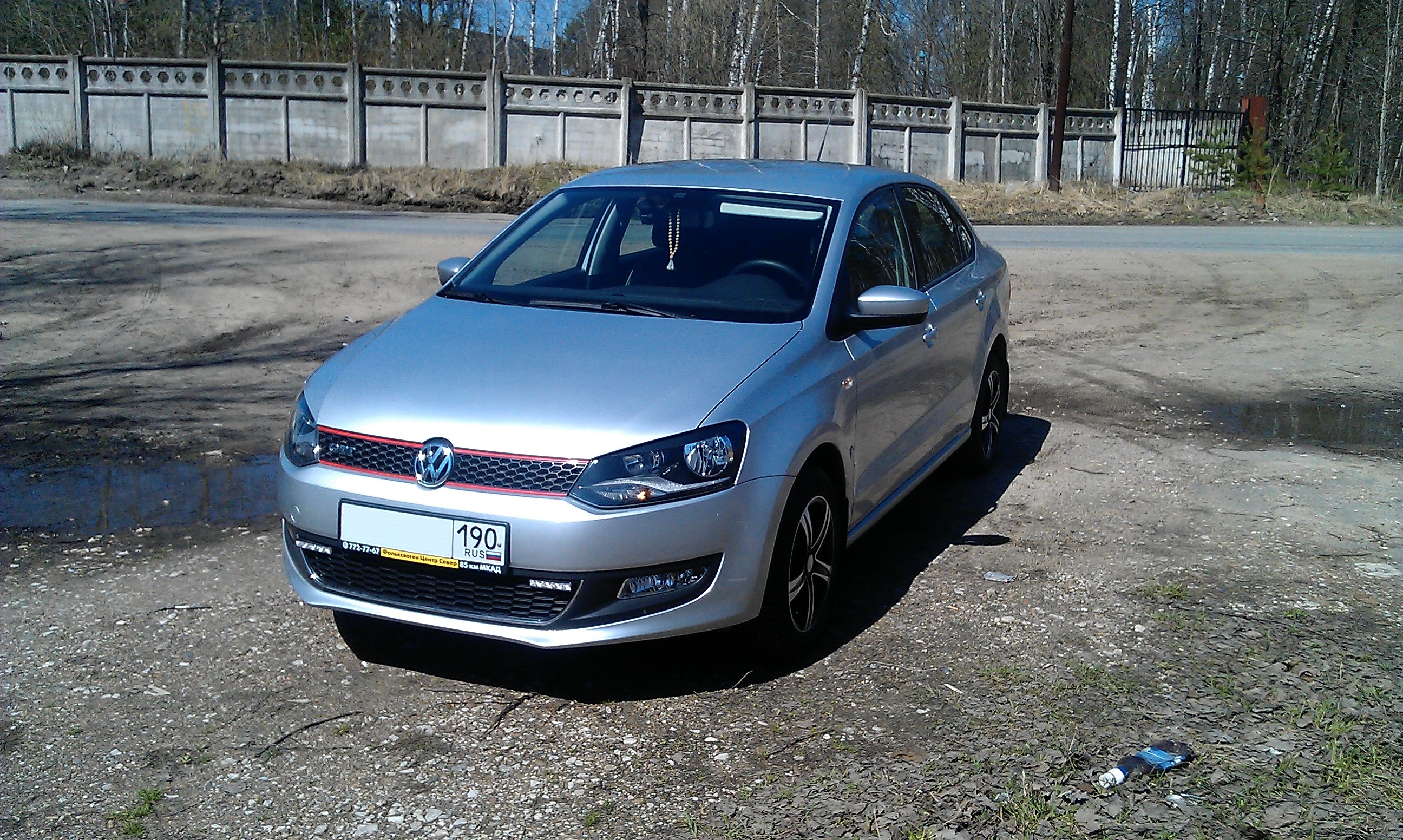

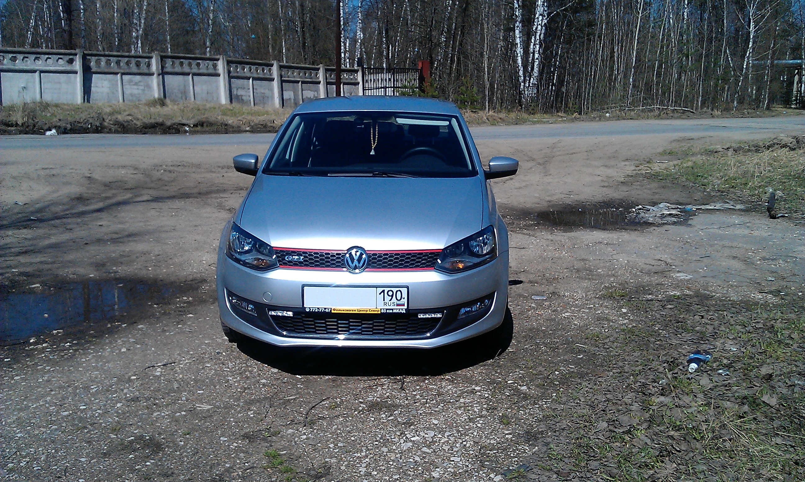

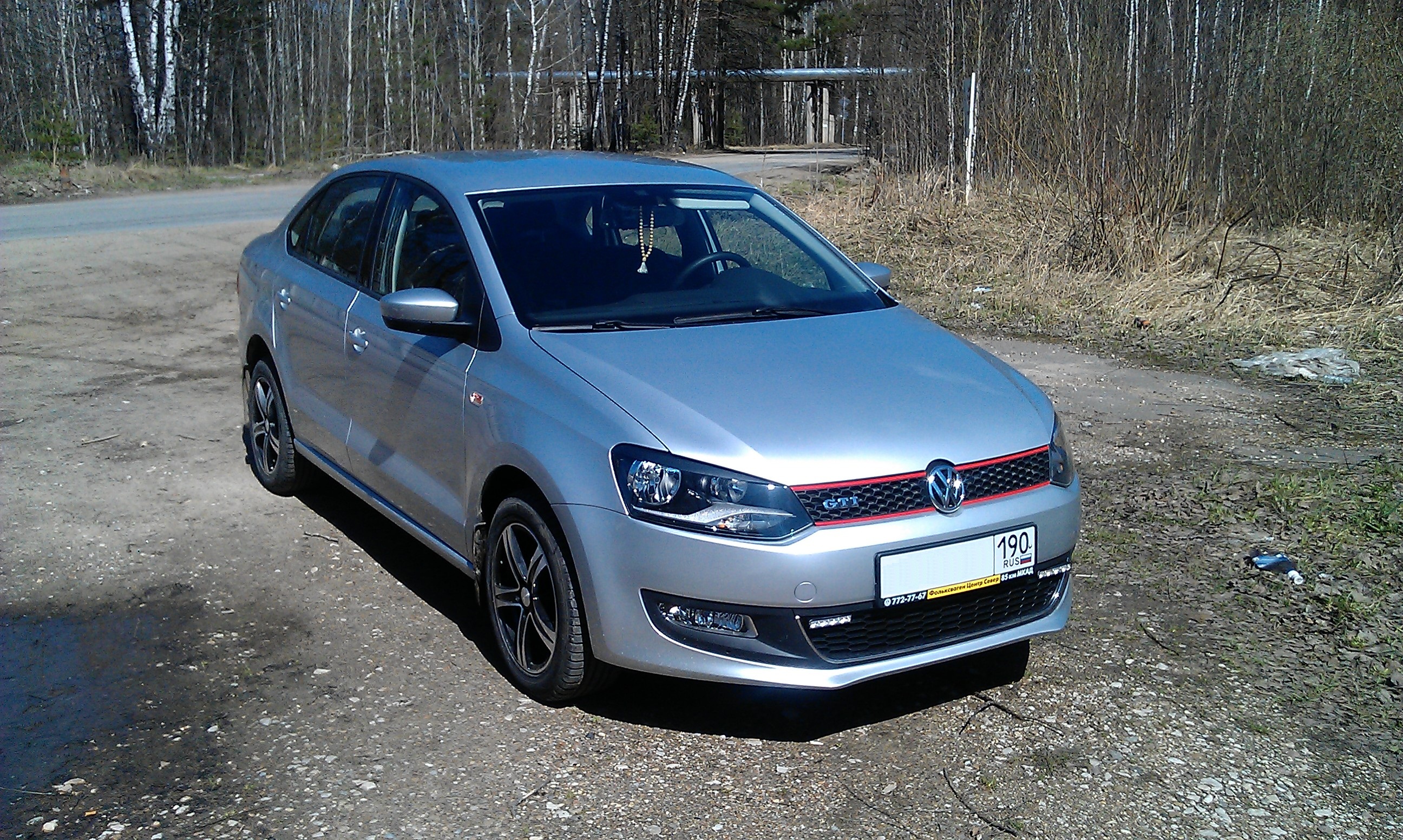

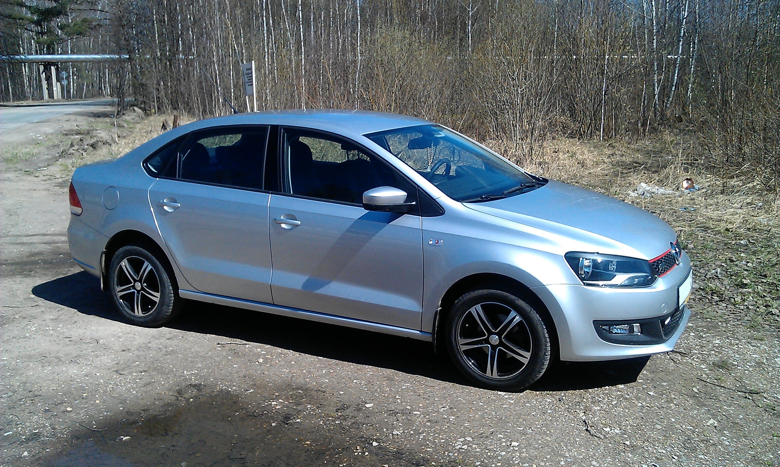

Вот, что получилось (извиняюсь за качество, фотки сделаны с телефона):
Бампер от Polo Hatchback - реализация
IMAG001.jpg [ 1.77 МБ | Просмотров: 13167 ]
IMAG002.jpg [ 1.8 МБ | Просмотров: 13167 ]
IMAG003.jpg [ 1.77 МБ | Просмотров: 13167 ]
IMAG004.jpg [ 1.72 МБ | Просмотров: 13167 ]

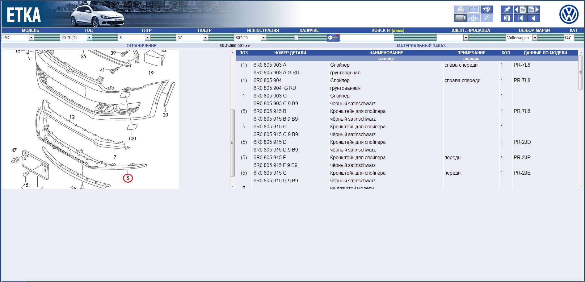

Что представляет собой кронштейн для спойлера- (2-я позиция списка)?
Крепится снизу бампера. В общем вот:
Юбка бампера.JPG [ 315.01 КБ | Просмотров: 12960 ]
