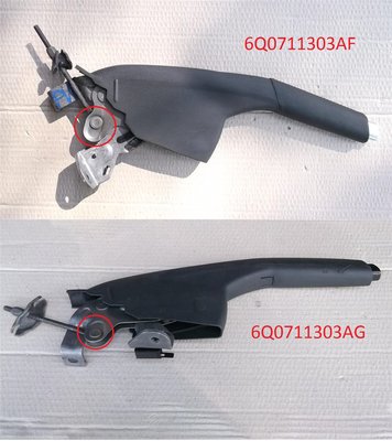

На дисковом тормозе требуется более длинный ход тросиков ручника (по сравнению с барабанным). И чтобы ручной тормоз работал как положено (не ощущалась его недотанутость, "ватность") необходимо установить рычаг для дисковых тормозов от хэтча (6Q0 711 303 AG), либо доработать родной. У нас же установлен рычаг для барабанов (6Q0711303AF). Для сравнения:
Задние дисковые тормоза VW Polo седан.
Ручник.jpg [ 417.12 КБ | Просмотров: 231100 ]
Отчет по доработке рычага от declivity @ya.ru
Отчет по доработке рычага от Poloногий

Тросики ручника и торомозные шланги от Гольфа 4 поставили?
Как ощущения от ручника? У меня он какой-то "ватный" (подпружиненный), на ходу тянешь за ручник, как будто ему конца и края нет, а колеса уже юзом тащатся)) popcorm2

да от гольфа 4. с ручником та же шляпа )
попробую с ауди снять суппорта посмотрю что будет.. а эти продам.
Прошу не забрасывать меня помидорами, у меня никогда не было машин с ЗДТ. :? Может быть ватный ручник это особенность дисковых тормозов и все так и должно быть. :unknown:

Нет это скорей особенность поло. Так быть не должно.
Хм, я думаю врят ли. Если учесть, что все компоненты от гольфа, а на нем все работает нормально, получается надо искать отличия. Единственный компонент который отличается в варианте установки на поло от гольфа, это рычаг ручника. Если посмотреть ETKA, то можно увидеть, что на хэтче для барабанных и дисковых тормозов устанавливают разные рычаги ручного тормоза (видимо не просто так). У нас стоит как раз для барабанов. Напрашивается версия. Раз на гольфе все работает хорошо и чувствуется упор при поднятии ручника, получается, что у рычага для дисков, больше ход тросиков. При установке дисков на поло, ручник зажимает диск, но ему не хватает нескольких миллиметров чтобы почувствовать упор, отсюда и "ватность" ручника. Мне кажется что дело именно в этом. Может для зажатия колодками диска, рычагу на суппорте нужен больший ход, нежели рычажку с распорной планкой в механизме барабанов. По другому объяснить низкую чувствительность ручника не могу. :-)
И так. Вопрос с "ватным" ручником не давал мне покоя, и я хотел добить его до конца. :? Мое предположение подтвердилось. :-) На дисковом тормозе требуется более длинный ход тросиков ручника. Решением данной проблемы является установка рычага ручного тормоза для дисковых тормозов (6Q0711303AG). У нас же установлен рычаг для барабанов (6Q0711303AF). Вот доказательства :grin:
P.S. Как вариант, можно доработать родной. :roll:
Молодец, спасибо!
Меня конечно это не очень напрягало girl_hospital но раз, есть очевидная причина и наглядное фото, грех не срезать клепку и просверлить отверстие пониже в рычаге ;) в ближайшее время займусь.

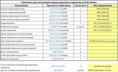

С позволения declivity@ya.ru, дополню его список (номерами суппортов, скоб, дисков, колодок)
Кит ЗДТ.JPG [ 183.55 КБ | Просмотров: 9727 ]
Отлично!
Давайте подкорректируем пару пунктов в соответствии последней информации от zhek-us
На наш авто без проблем встанут шланги от Гольфа, поэтому предлагаю изменить список:
1J0 615 423 B Суппорт
1J0 615 424 B Суппорт
6Q0 615 426 D Скоба
6Q0 615 426 D Скоба
WHT 003 250 Болт суп/скоб
N 907 403 02 Болт скоб
1J0 615 601 P/N Торм диск 2 шт
1J0 698 451 F/R Торм колодки
1J0 615 611 D Защита
1J0 615 612 D Защита
1J0 611 763 AD Торм труб Г4 или 6RO 611 763 B Торм труб Поло 6
1J0 611 764 AD Торм труб Г4 или 6RO 611 764 B Торм труб Поло 6
1J0 609 721 AP/AC/AQ Торм трос 2шт
B 000 750 M3 Тормозуха
6Q0 711 303 AG рычаг
1J0 698 671 Рем. к/т.
Сергей, поправьте если я где-то ошибся.
