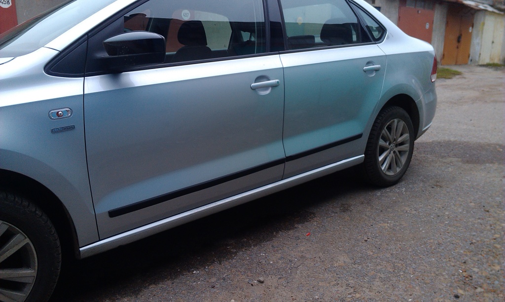

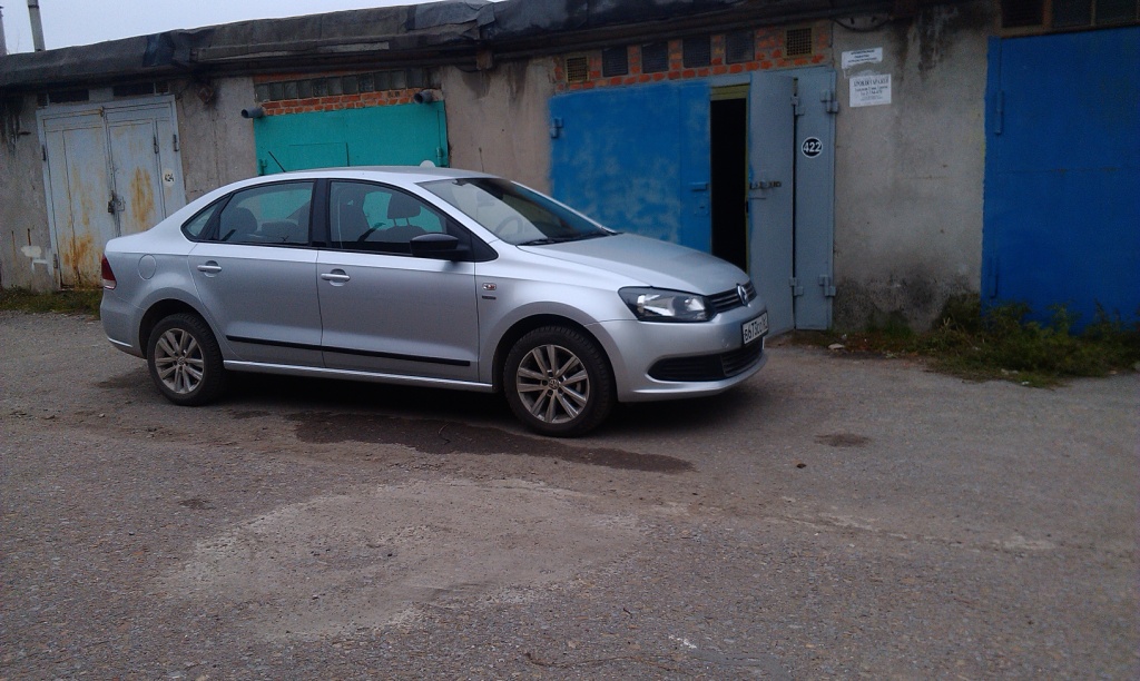

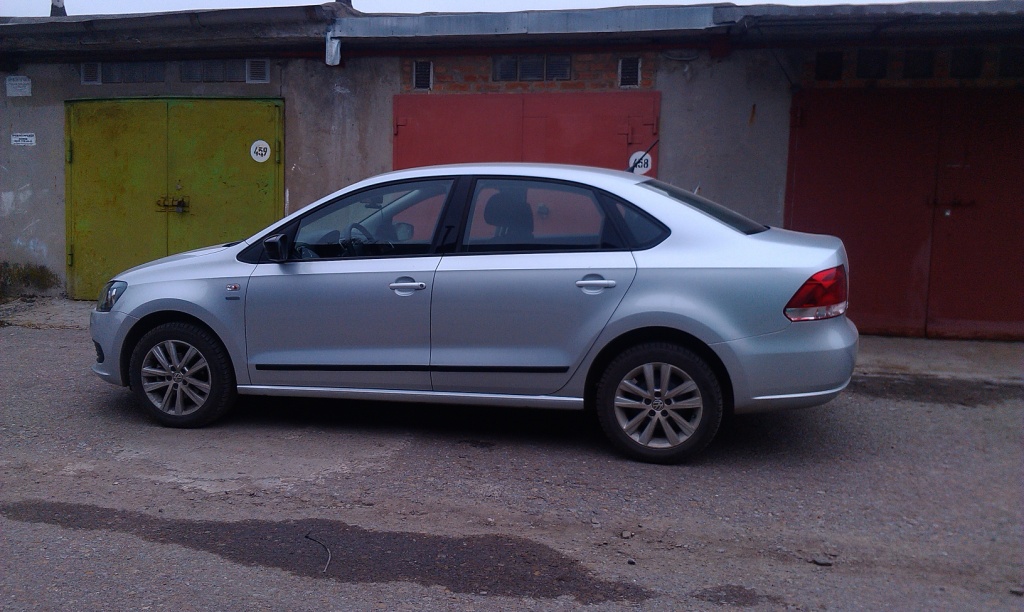

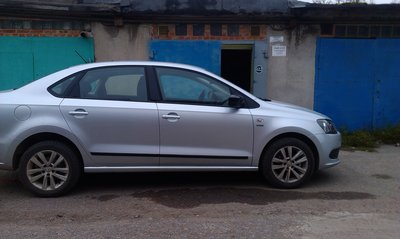

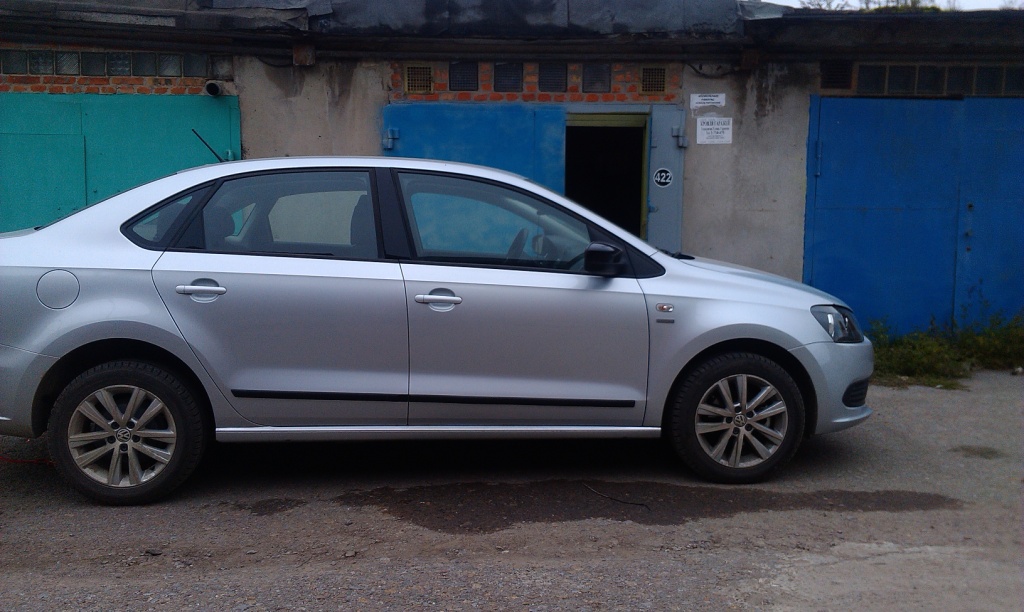

Поставил молдинги, а то уже на ребрах передних дверей по 2-3 скола от "аккуратных соседей". Машинке всего 3 месяца.
Боковые молдинги на двери POLOSEDAN.

pstat, подскажите пожалуйста, а что за молдинги (оригинал или от чего то). Классно смотрятся!

Это от Калины, причем явно не оригинал, оригинальные (Калина) за 1800 у официалов, достаточно жесткие и тяжелые и с блестящей полоской, эти резиновые и легкие, параметры оригинала соблюдены. Покупал на авторынке за 850. Единственно клеить надо очень аккуратно, у меня получилось со 2-го раза (резина гнется, пошла волной) потом долго отчищал молдинги от 3М, и проклеивал новым 9 мм. Тут важно при наклейке видеть границу, я отбил малярным скотчем, потом освободил краешек 3М от пленки примерно на 3 см, слегка прижал и далее по 10 см выравнивал, вытягивал красную пленку из под молдинга и прижимал, ну и далее по всей длине. Очень важно не растягивать резиновый молдинг при наклейке.

А на мой взгляд...неплохо!
Но так и просится еще кусочек добавить на заднее крыло! Смотрелось бы наверное- отпад!

Да было бы неплохо, но я исходил прежде всего из желания ничего на готовой детали не подрезать, просто так как на станке не отрежешь и вид будет уже не тот.

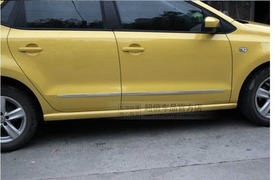

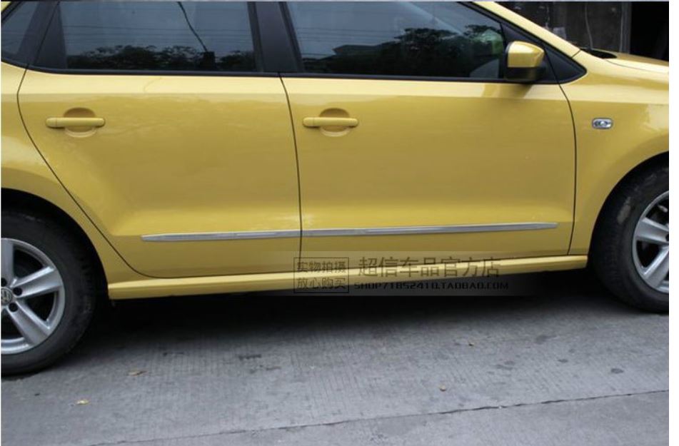

Клубни, как думаете подойдет от хэтча такие нам ?
Чет както не айс... калиновские и то лучше смотрятся))
