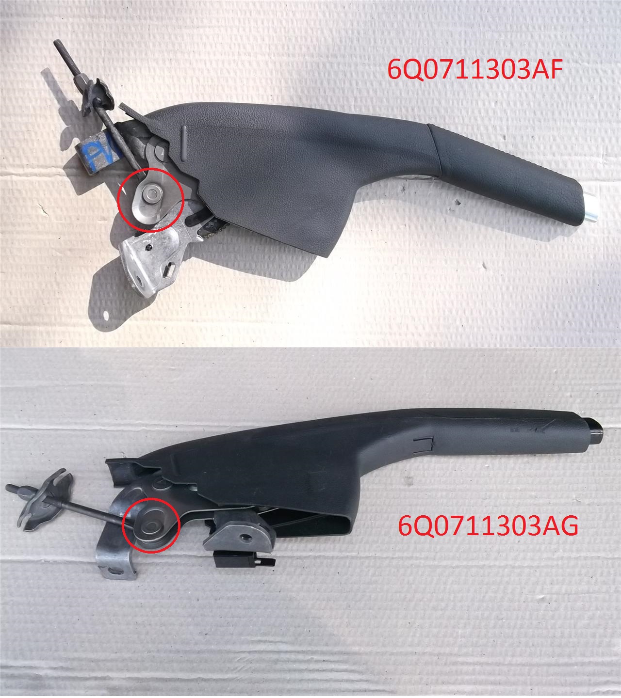

На дисковом тормозе требуется более длинный ход тросиков ручника (по сравнению с барабанным). И чтобы ручной тормоз работал как положено (не ощущалась его недотанутость, "ватность") необходимо установить рычаг для дисковых тормозов от хэтча (6Q0 711 303 AG), либо доработать родной. У нас же установлен рычаг для барабанов (6Q0711303AF). Для сравнения:
Задние дисковые тормоза VW Polo седан.
Ручник.jpg [ 417.12 КБ | Просмотров: 231170 ]
Отчет по доработке рычага от declivity @ya.ru
Отчет по доработке рычага от Poloногий

И так. Вопрос с "ватным" ручником не давал мне покоя, и я хотел добить его до конца. :? Мое предположение подтвердилось. :-) На дисковом тормозе требуется более длинный ход тросиков ручника. Решением данной проблемы является установка рычага ручного тормоза для дисковых тормозов (6Q0711303AG). У нас же установлен рычаг для барабанов (6Q0711303AF). Вот доказательства :grin:
P.S. Как вариант, можно доработать родной. :roll:
Молодец, спасибо!
Меня конечно это не очень напрягало girl_hospital но раз, есть очевидная причина и наглядное фото, грех не срезать клепку и просверлить отверстие пониже в рычаге ;) в ближайшее время займусь.

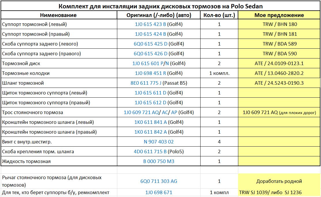

С позволения declivity@ya.ru, дополню его список (номерами суппортов, скоб, дисков, колодок)
Кит ЗДТ.JPG [ 183.55 КБ | Просмотров: 9734 ]
Отлично!
Давайте подкорректируем пару пунктов в соответствии последней информации от zhek-us
На наш авто без проблем встанут шланги от Гольфа, поэтому предлагаю изменить список:
1J0 615 423 B Суппорт
1J0 615 424 B Суппорт
6Q0 615 426 D Скоба
6Q0 615 426 D Скоба
WHT 003 250 Болт суп/скоб
N 907 403 02 Болт скоб
1J0 615 601 P/N Торм диск 2 шт
1J0 698 451 F/R Торм колодки
1J0 615 611 D Защита
1J0 615 612 D Защита
1J0 611 763 AD Торм труб Г4 или 6RO 611 763 B Торм труб Поло 6
1J0 611 764 AD Торм труб Г4 или 6RO 611 764 B Торм труб Поло 6
1J0 609 721 AP/AC/AQ Торм трос 2шт
B 000 750 M3 Тормозуха
6Q0 711 303 AG рычаг
1J0 698 671 Рем. к/т.
Сергей, поправьте если я где-то ошибся.

Ребята, думаю нужно определяться с запчастями по тормозам и в шапку их. Очень важная инфа и нужная

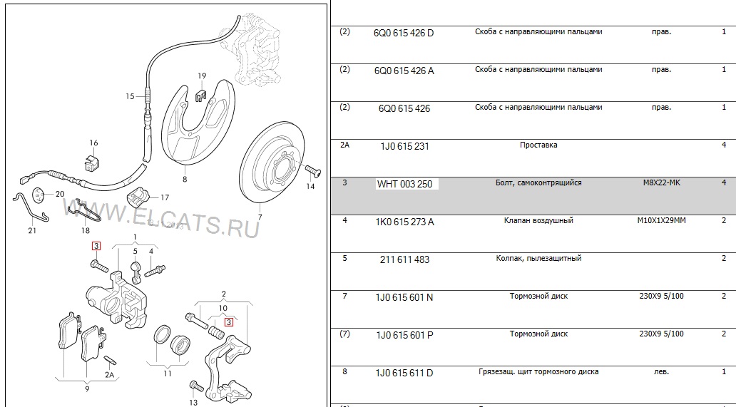

declivity@ya.ru, ни как не пойму, ля чего (WHT 003 250) этот болт. Да еще 4 шт. Смотрел в разных отчетах, он нигде не фигурирует. По поводу тормозных трубок, тоже как вариант можно использовать, но это будет значительно дороже. Мне кажется, у Вас самый оптимальный вариант установки. Видел установку без кронштейна тормозного шланга, но тогда это все висит в воздухе, но по моему это не приемлемо. Поэтому Вам огромный respekt за отчет и номерки. 014_ Вот тоже задумался на эту тему, единственно что немного напрягало это ватный ручник. Если доработаете родной рычаг ручника, отпишитесь, очень интересен результат.

Poloногий писал(а):
declivity@ya.ru, если я правильно понимаю, то болт WHT 003 250 это тот, которым прикручивается шланг к суппорту.
Скорее всего нет )))
WHT 003 250 Болт, который крепит корпус суппорта к скобе (4шт.)
Я тоже сомневаюсь насчет этого болта, есть такое подозрение, что он идет в комплекте со скобой 6Q0 615 426 D (см. схему).
Шланги от Гольфа достаточно бюджетные по 870 руб., если бы я знал, что они подойдут (на момент установки), то наверное не морочился с пассатовскими и крепления от суперба.
Безымянный.jpg [ 119.53 КБ | Просмотров: 7990 ]
Все, допер. Это болты направляющих втулок скобы, по которым ездит суппорт (которыми он крепится к скобе). Эти болты идут в комплекте со скобами. А сама скоба крепится к балке болтами N 907 403 02.

Мне все равно не понятна какая проблема с ручником? он же щелкает и зажимает колеса. В чем его вата? и почему вы думаете что так не должно? что то пробовал ручник на гольфе 4 с дисками или на хетче с дисками
Ники, проблема вот в чем. Когда вы тянете ручник, то не чувствуется упора (как на барабанных тормозах), и кажется, что ручник не встал до конца. Представьте, что вы тянете ручник, а ему конца и края нет (нет упора означающего, что колодки прижали барабан/диск). Вроде как выяснили, что для дисковых тормозов нужен более длинный ход тросиков (как раз, чтобы почувствовать этот упор), а для этого нужен более длинный ход штока, который тянет тросики. Так вот на хэтче эти рычаги подразделяются: для барабанных тормозов (короткий ход) и для дисковых (длинный ход) Вот и пришли к выводу, чтобы работало все как положено, нужно либо доработать родной рычаг ручника, либо поставить от хэтча. Будем ждать declivity@ya.ru, он вроде как во всем первопроходец, да и ему проще попробовать, у него уже стоят дисковые тормоза. Во всяком случае хуже от этой доработки не будет точно. :-)
