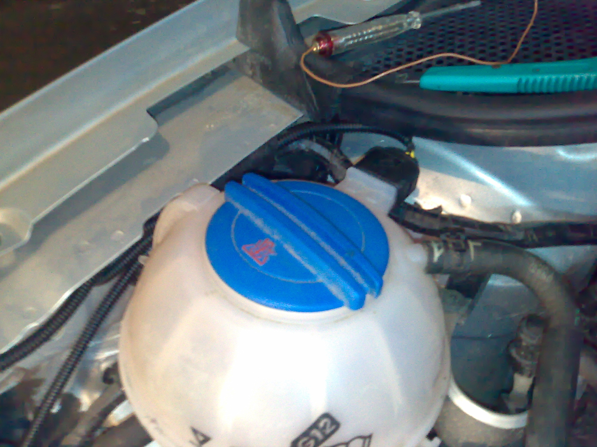

Кстати по поводу красной зоны. Не знаю конечно как у других, но у меня теперь по приборке работает, то есть до 7 тыс двиг можно крутить. Я пробовал на старой приборке. На 6 тыс была четкая отсечка, пробовал на этой, до 6,5 раскрутил легко на 3 скорости. Так что или у меня что то не так. Иди остальные просто не пробовали, а предполагают. Вчера закончилась эпопея с моим датчиком ОЖ, все реализовано. Причем не совсем так как у Валеры ( в плане прокладки проводов) , что не у умоляет его заслуги во всем этом. В первую очередь благодаря fang , в том числе и личном общении я и поставил эту приборку. Так же заблаговременно был проложен проводок на датчик омывайки в 17 пин. Установка самого датчика наметил на май, когда тепло будет, много пластмассы разбирать ))) Фото вчерашнего процесса выложу чуть позже ( они остались в гараже друга, где устанавливали). По омывайке то же планирую отчет. При чем если буду первый, то подробный )))
Сообщения: 638
Благодарил (а): 196 раз.
Поблагодарили: 311 раз.
жду фотоотчет и заодно новый метод прокладки проводки, ведь мне еще предстоит тянуть датчик с омывайки. :-)
Сообщения: 1127
Откуда: Мичуринск
Поблагодарили: 587 раз.

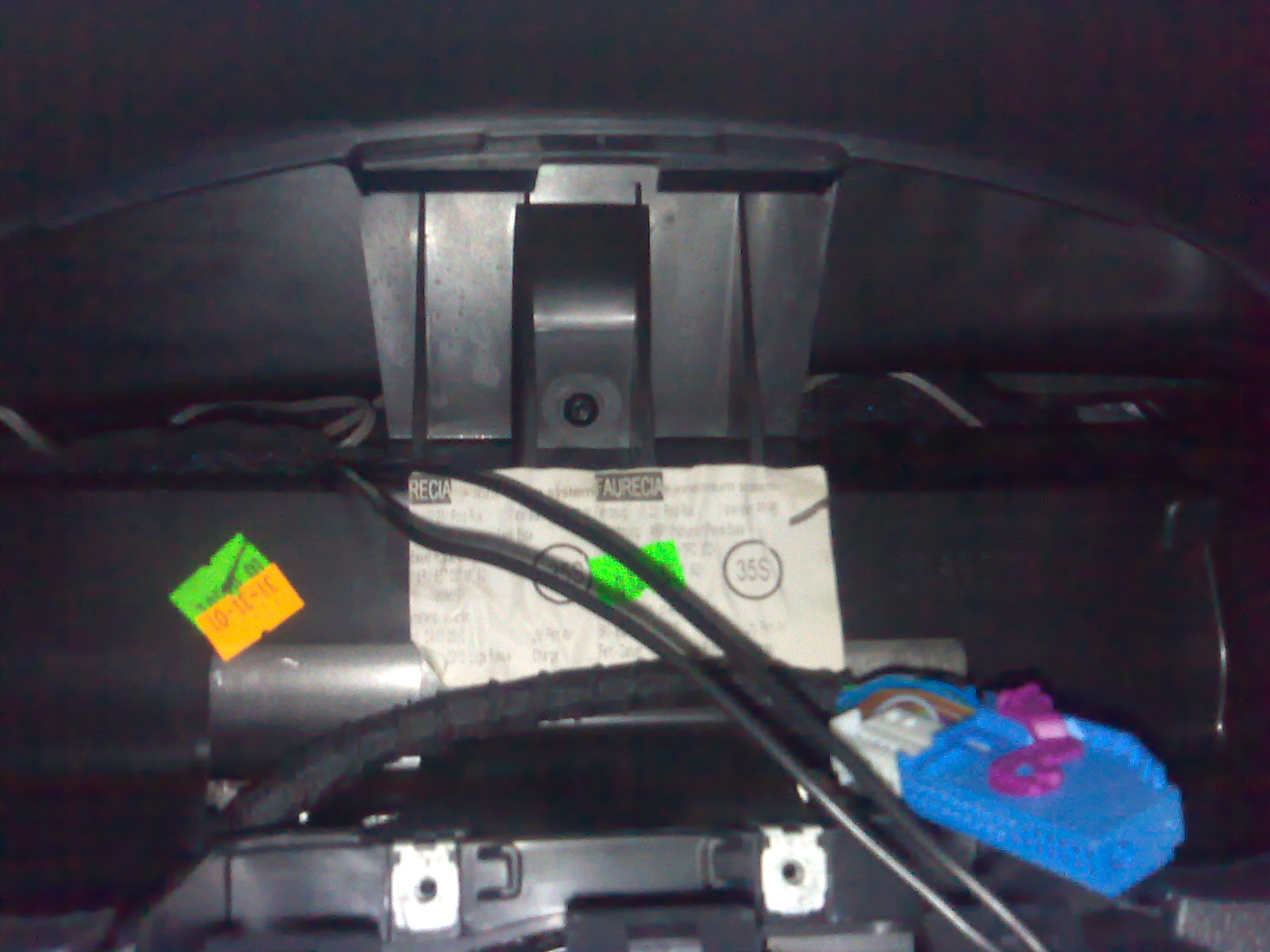

Ну что как обещал забрал фоты прицепляю, но качество получилось отвратительно (снимал на телефон). Главное понять смысл )))
А смысл в том, что провода были проложены от расширительного бачка за металлическим щитком, который закрывает как выяснилось штатную проводку
Приборка от Polo R-Line: установка и возможные проблемы
03032012018.jpg [ 480.4 КБ | Просмотров: 7406 ]

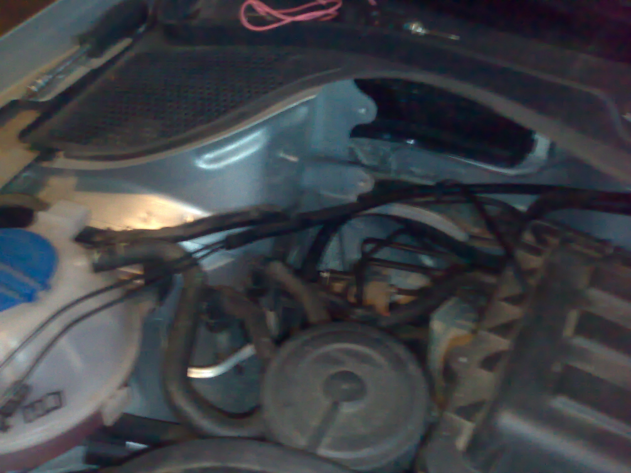

И так для начала снимаем приборку и засовываем провода в штатный заход, за ЭБУ, рядом с вакуумным усилителем тормозов. ЭБУ предварительно сняв. Видно на фото большой жгут. там все провода заходят, и мы свои протянули )))
03032012017.jpg [ 662.18 КБ | Просмотров: 7406 ]
03032012019.jpg [ 508.24 КБ | Просмотров: 7406 ]

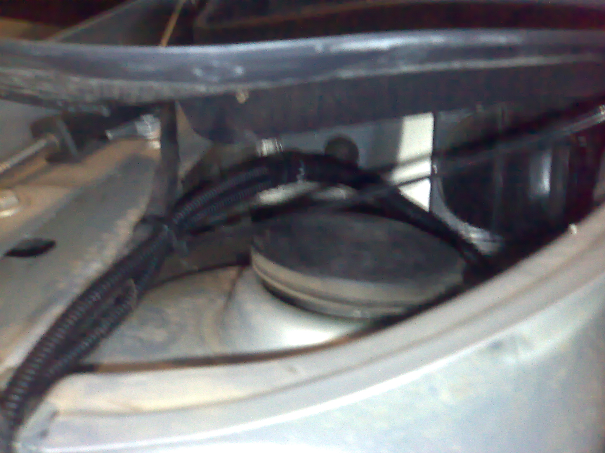

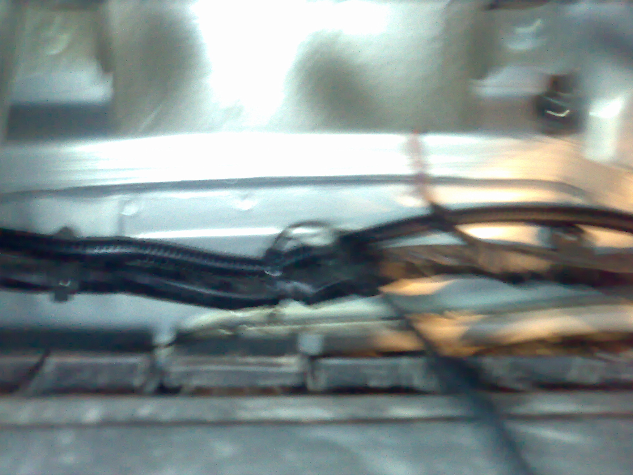

далее прокладываем провода ( у меня их 2, и на датчик ОЖ и на датчик омывайки на будущее)
03032012020.jpg [ 524.15 КБ | Просмотров: 7406 ]

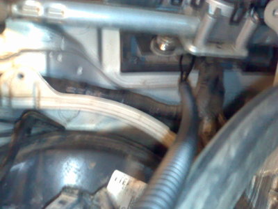

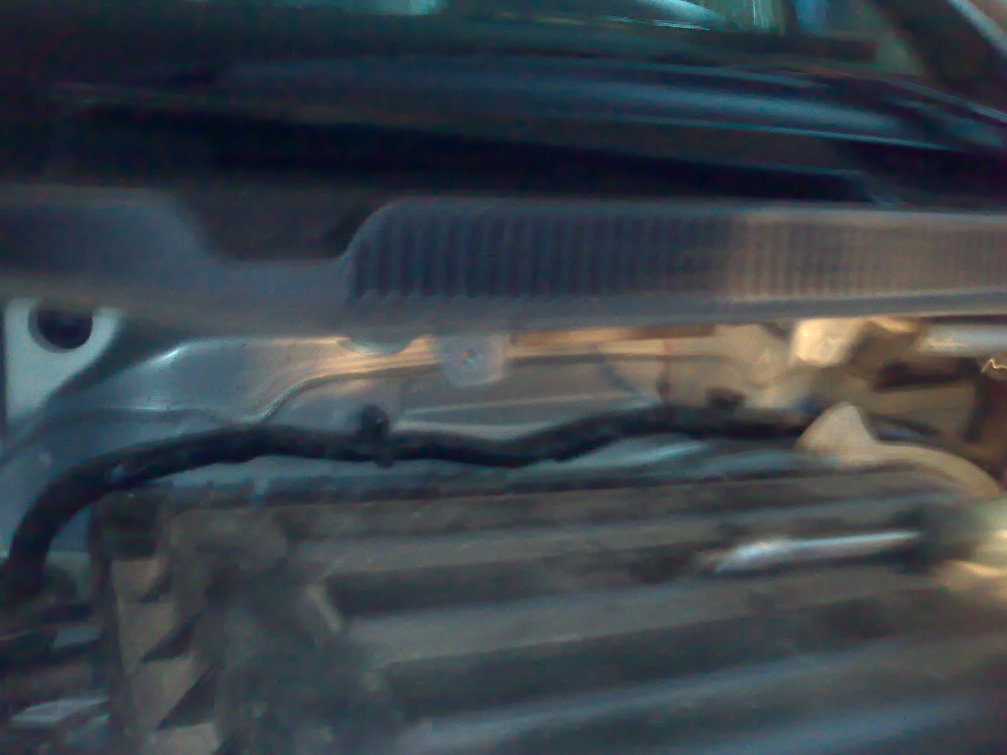

далее стяжкими соединям с родной проводкой )))
03032012021.jpg [ 642.99 КБ | Просмотров: 7406 ]
03032012022.jpg [ 592 КБ | Просмотров: 7406 ]
Все прикручиваем назад, одеваем ризиночки, и вставляем в датчик . Массу взяли кстати тут же рядом с бачком ОЖ
03032012024.jpg [ 709.32 КБ | Просмотров: 7406 ]
Основоное отличие от fang метода - не трогать бардачок. В салоне только приборка снимается. ВСЕ
