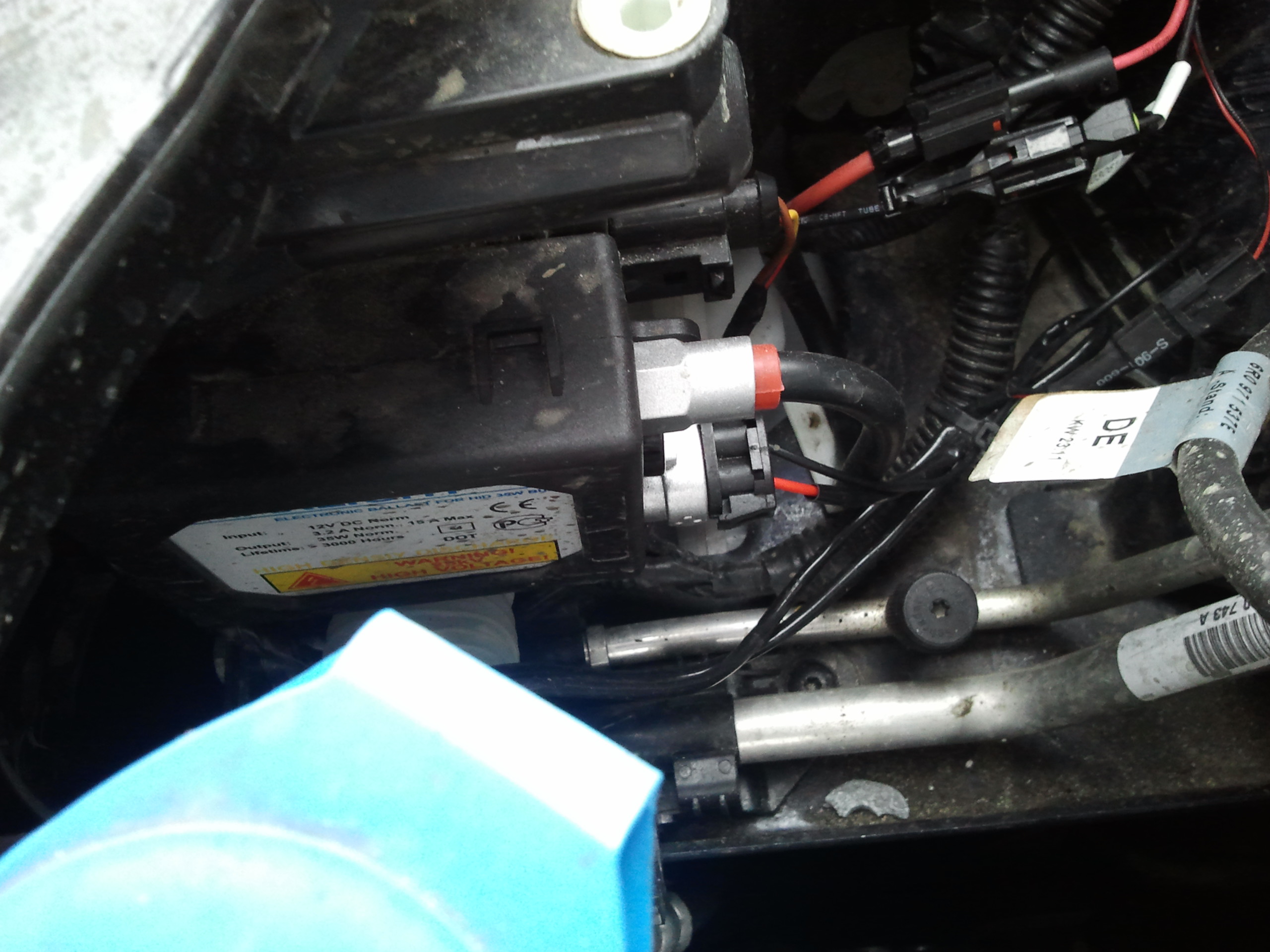

народ, вопрос ко всем - кто, куда и как крепил блоки розжига?
Когда ставил биксенон в автостудии
Левый блок розжига положили в нишу под аккумом и закрепили саморезами, а правый на двухсторонний скотч ребром к самой фаре...
Конечно в последствии, когда их менял, на первоначальное место не получилось вернуть, кое-как всунул их на место и закрепил хомутами-стяжками)
P.s. Как то я не оперативно ответил :)
Комментарий к файлу: левый
Биксеноновые линзы
2012-03-18 15.01.57.jpg [ 569.62 КБ | Просмотров: 7081 ]
Комментарий к файлу: правый блок
Биксеноновые линзы
2012-03-18 15.01.47.jpg [ 619.14 КБ | Просмотров: 7081 ]

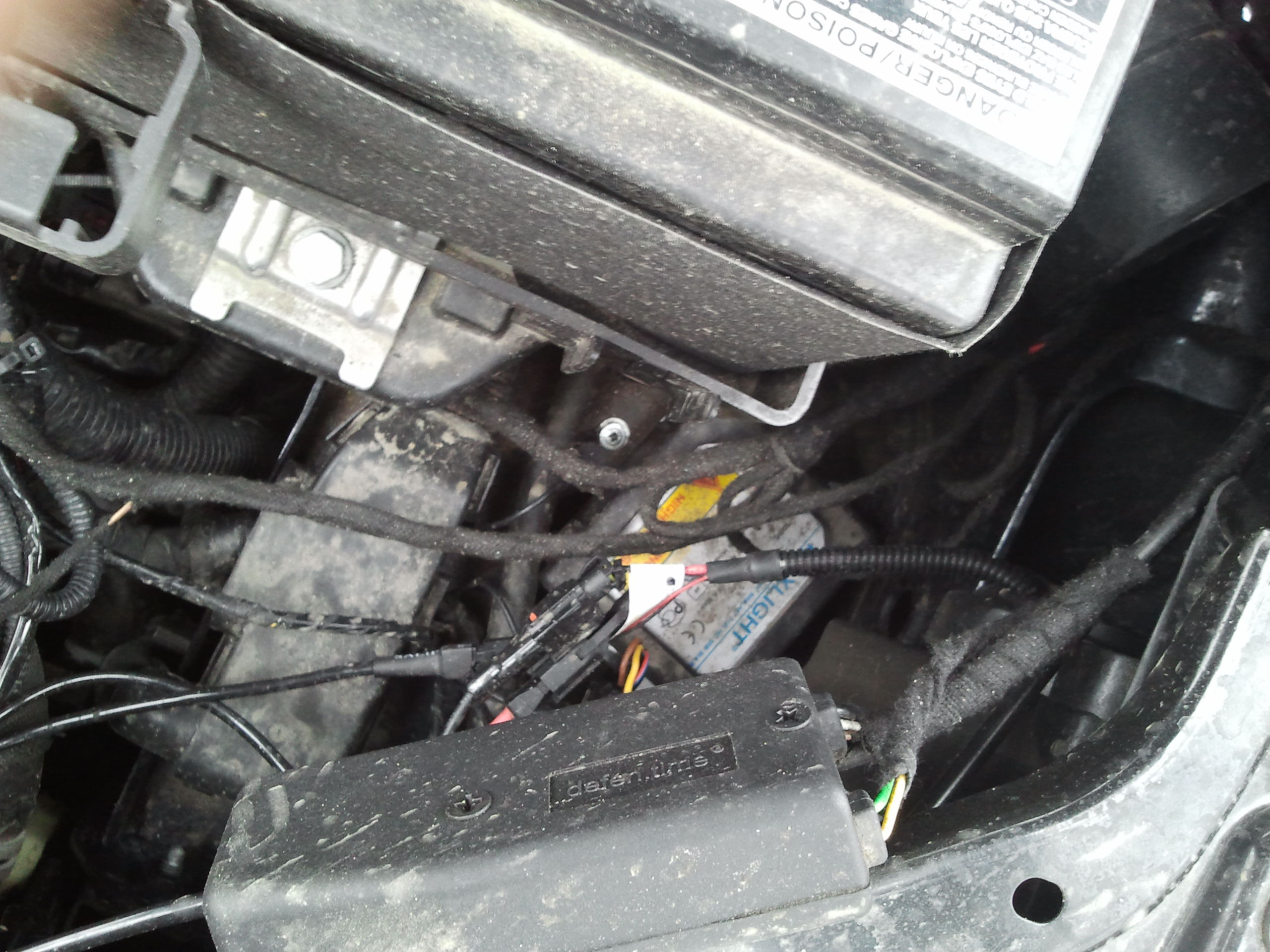

Мой вариант(закреплены в существующие отверстия)

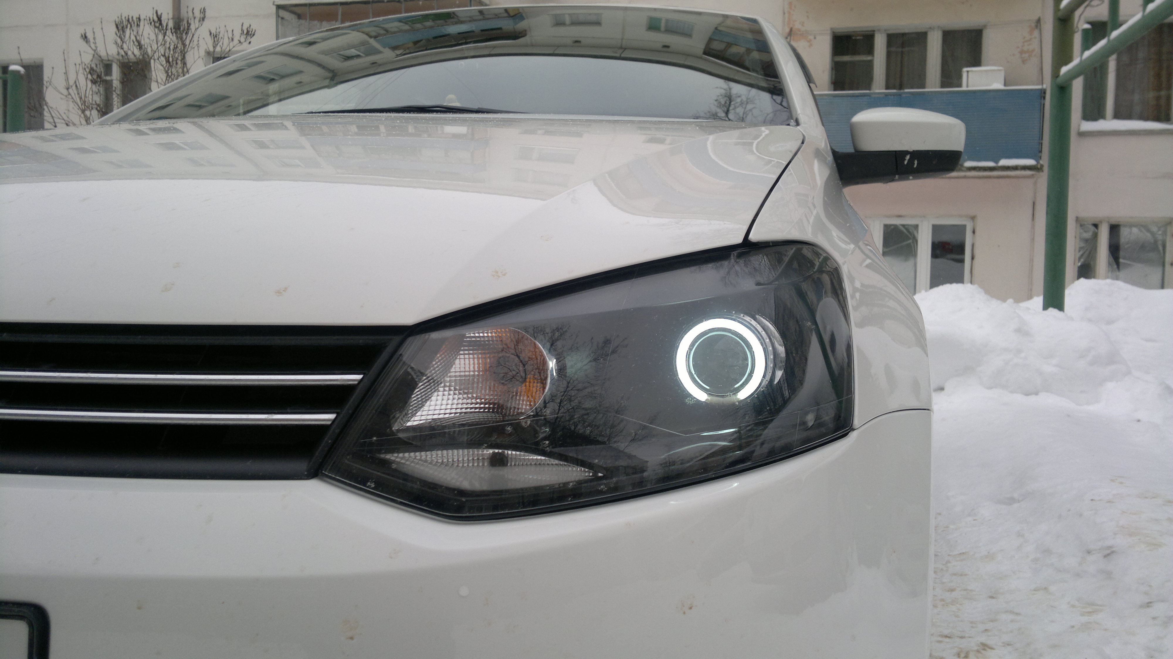

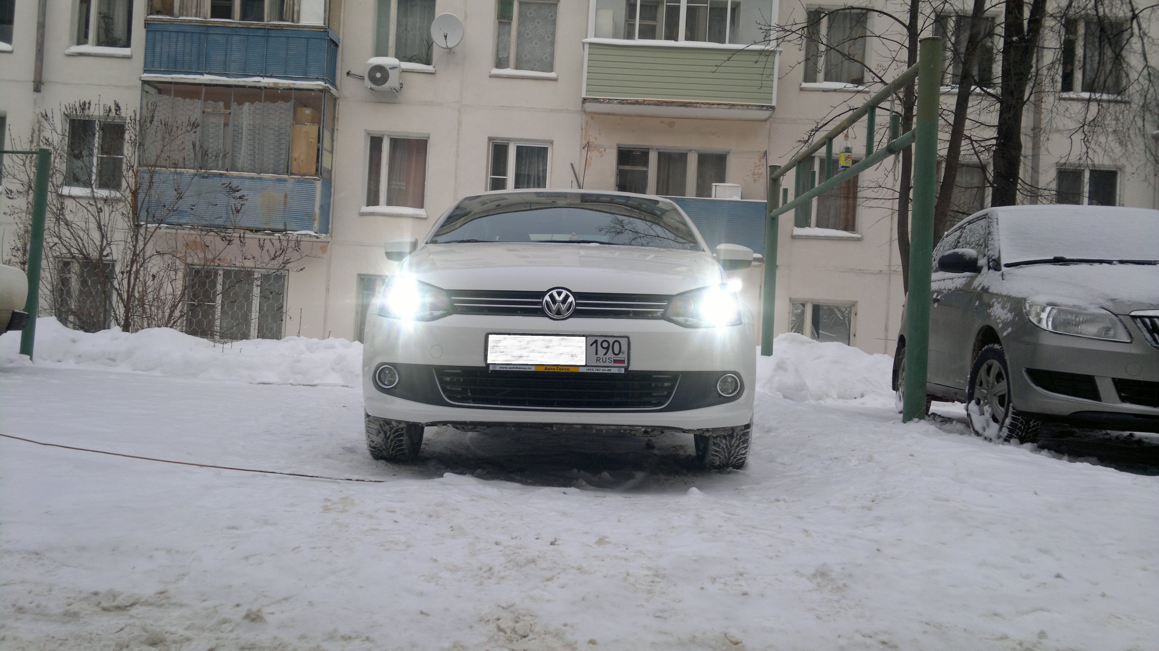

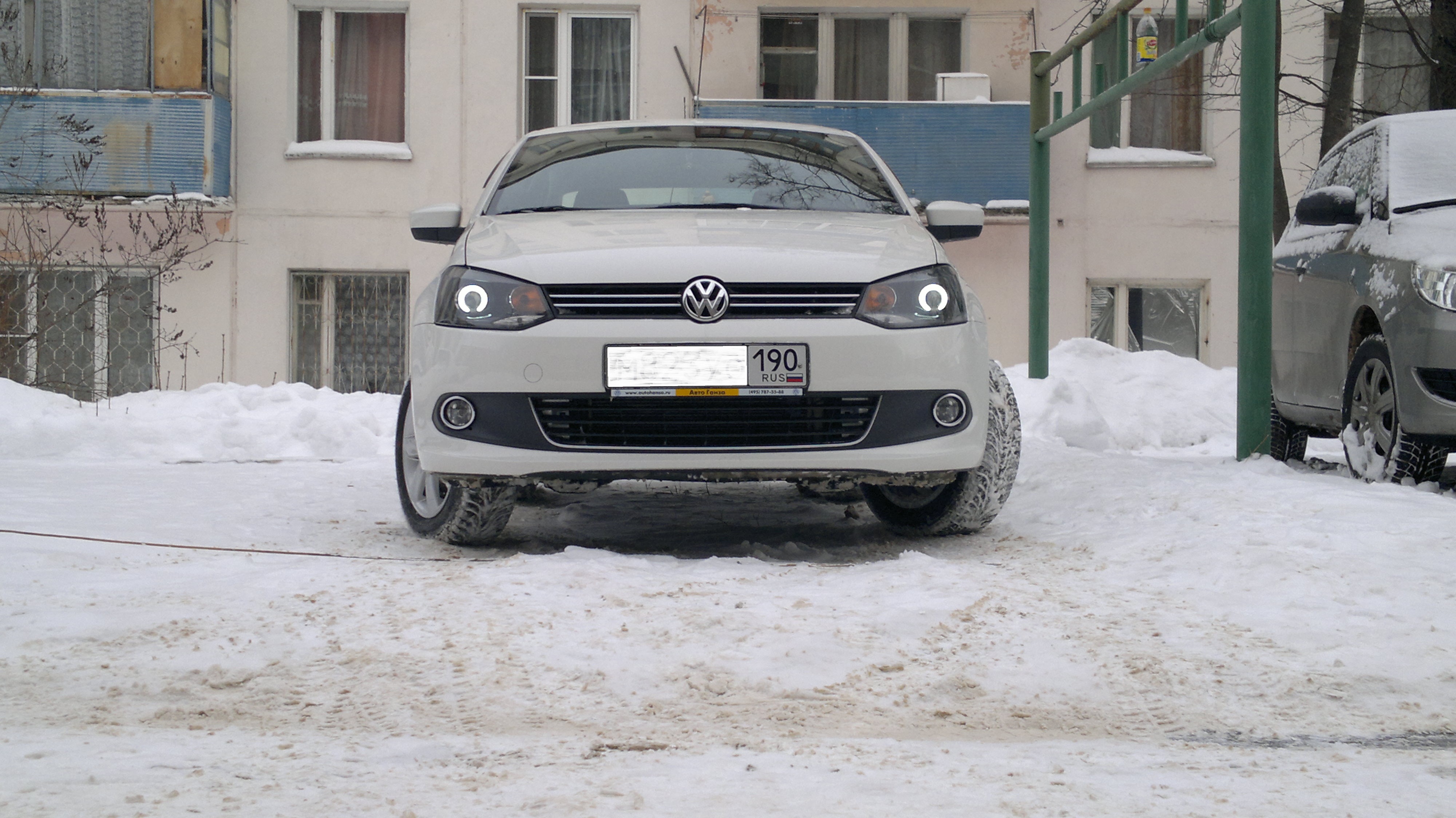

Приобрел я себе даный кмплект G-5 с неоновыми а/глазками за 5.000 руб.
Провел испытание пру часов назад,я неразочеровался остался доволен 8-) ,
отличная фокусеровка,четкая свето-теневая граница,равномерный свет,
светят ступенкой и хироко! :grin:
Осталось дело за ВНИДРЕНИЕМ даного девайса
Зарегистрирован: 15 авг 2012, 10:45
Сообщения: 182
Откуда: М.О. Кашира
Благодарил (а): 16 раз.
Поблагодарили: 45 раз.
Вот и мои плоды мучительных ковыряний forza_russia
Доволен как слон и все половоды Каширы шеи себе сворачивают forza_russia
Биксеноновые линзы
2013-01-21-330.jpg [ 1007.93 КБ | Просмотров: 6603 ]
Биксеноновые линзы
2013-01-20-322.jpg [ 1.73 МБ | Просмотров: 6603 ]
Биксеноновые линзы
2013-01-20-324.jpg [ 1.56 МБ | Просмотров: 6603 ]
Сообщения: 1401
Откуда: г. Владимир
Благодарил (а): 56 раз.
Поблагодарили: 534 раз.
Как разбирал фары если не секрет? Герметик чем убирал? Или все-таки варварским способом пластик плавил?

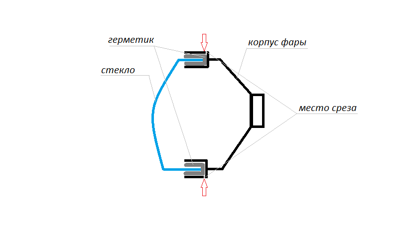

Уважаемые одноPOLOчанеPystogov и Ro....maN вскрывал фары полу-варворским способом,
срезал кромку по периметру фары,так как "пастель" под стекло "П"образная,стекло ложится обратно
без проблем.Вот примерно набросал!
Биксеноновые линзы
Безымянный.png [ 17.13 КБ | Просмотров: 6455 ]
Сообщения: 1401
Откуда: г. Владимир
Это было наверное жестко heat
