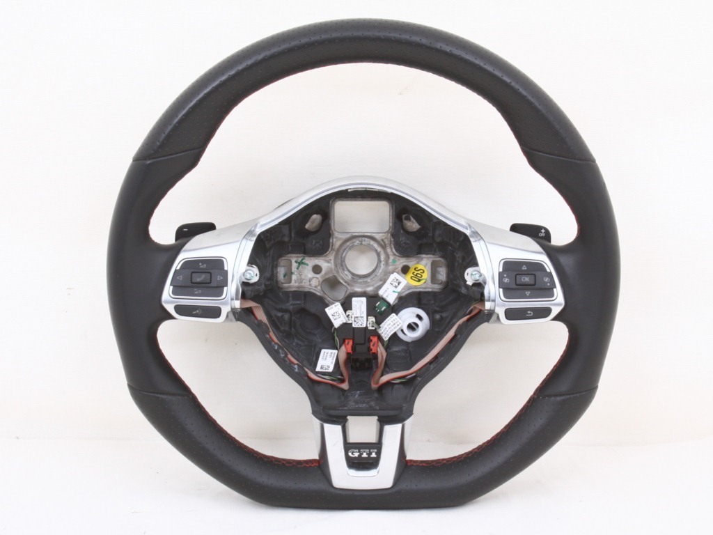

Собственно говоря руль Polo 6R GTI - 5K0 419 091 AGASY
Нужна подушка...
Комментарий к файлу: Руль
Руль от polo GTI

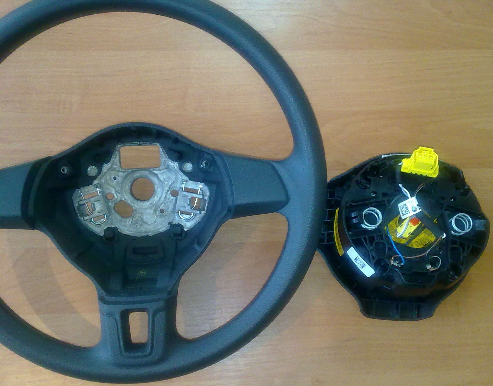

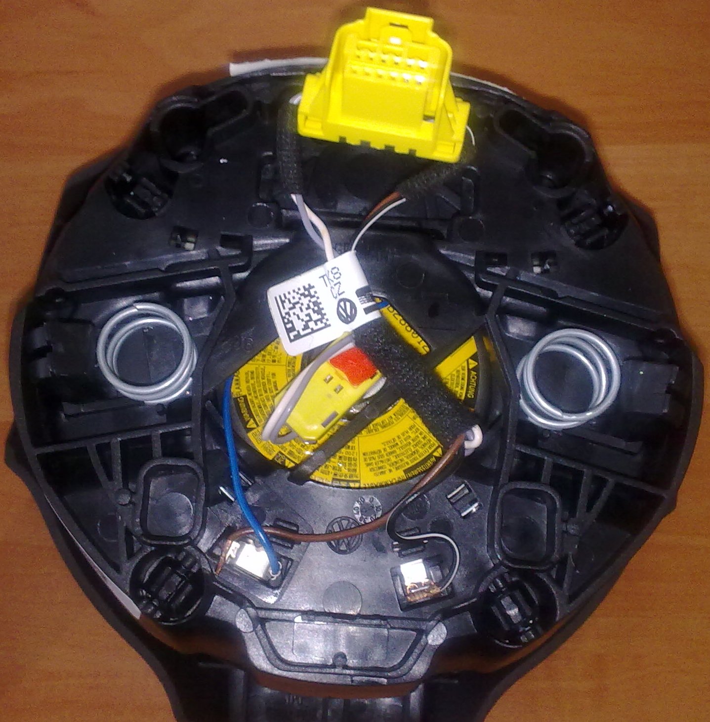

Это с какого руля?
А фото нет подушки?
Сообщения: 1038
Благодарил (а): 116 раз.
Поблагодарили: 512 раз.
Это от руля GTI/Rline/R
А разве нижняя подушка не подойдёт ? Это по-моему подушка с пластикового руля от Гольф 6
Руль от polo GTI
Руль Поло с подушкой.jpg [ 417.34 КБ | Просмотров: 6232 ]
Руль от polo GTI
Подушка от Поло.jpg [ 330.81 КБ | Просмотров: 6232 ]
Руль от polo GTI
Подушки рулей.jpg [ 145.49 КБ | Просмотров: 6232 ]
