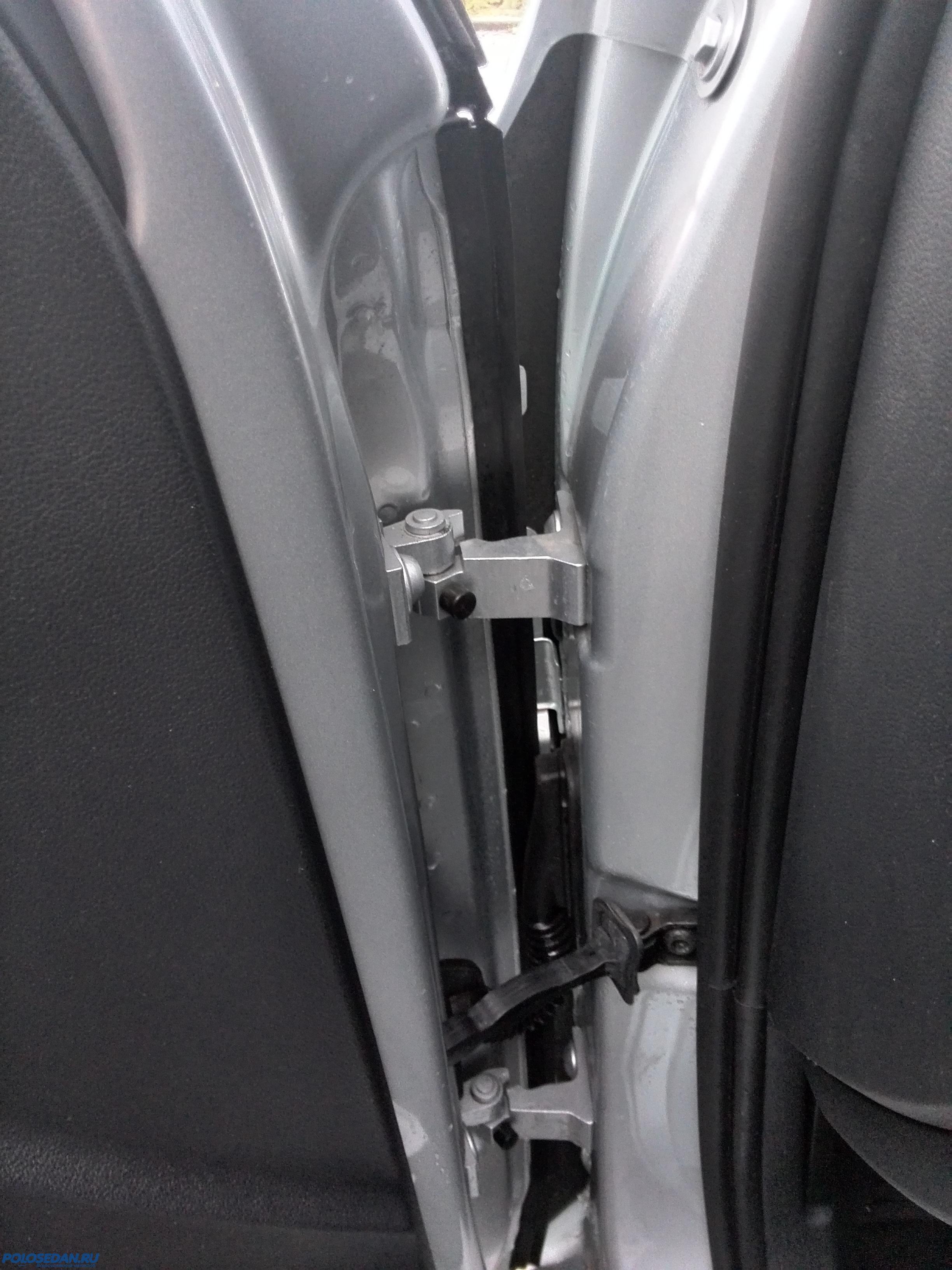

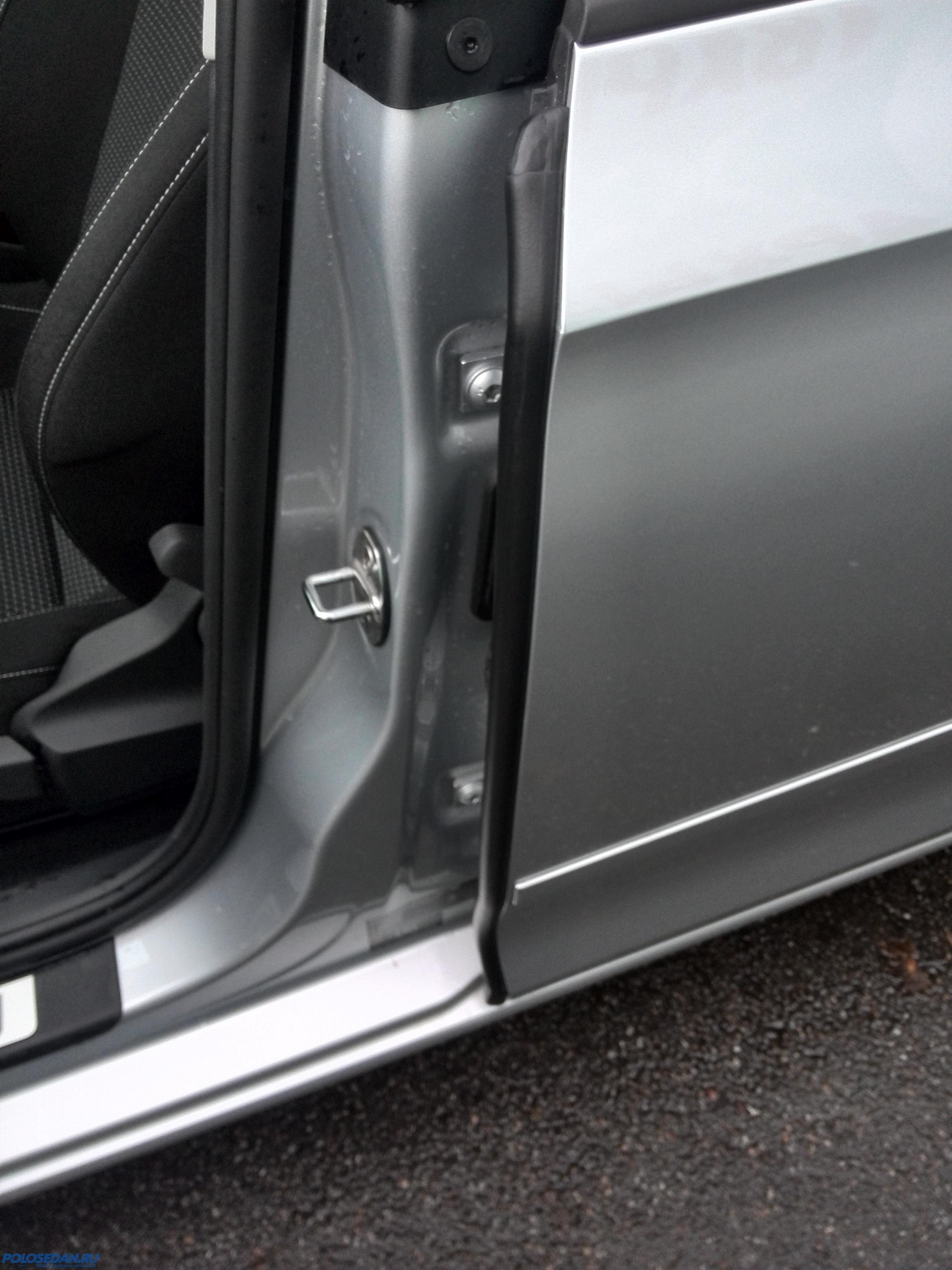

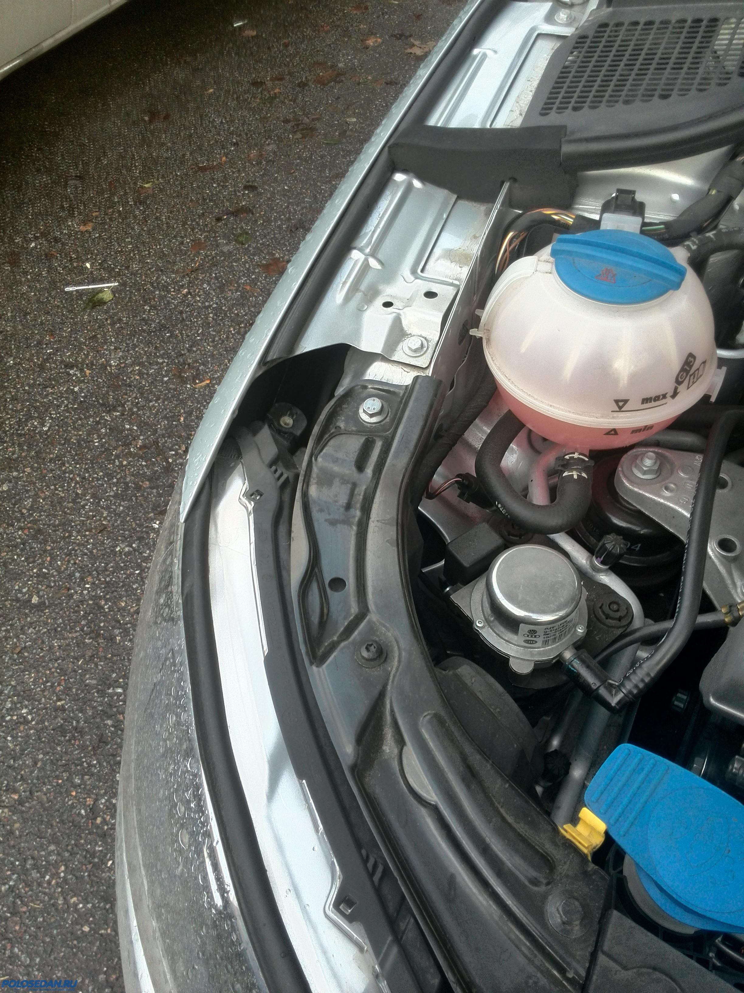

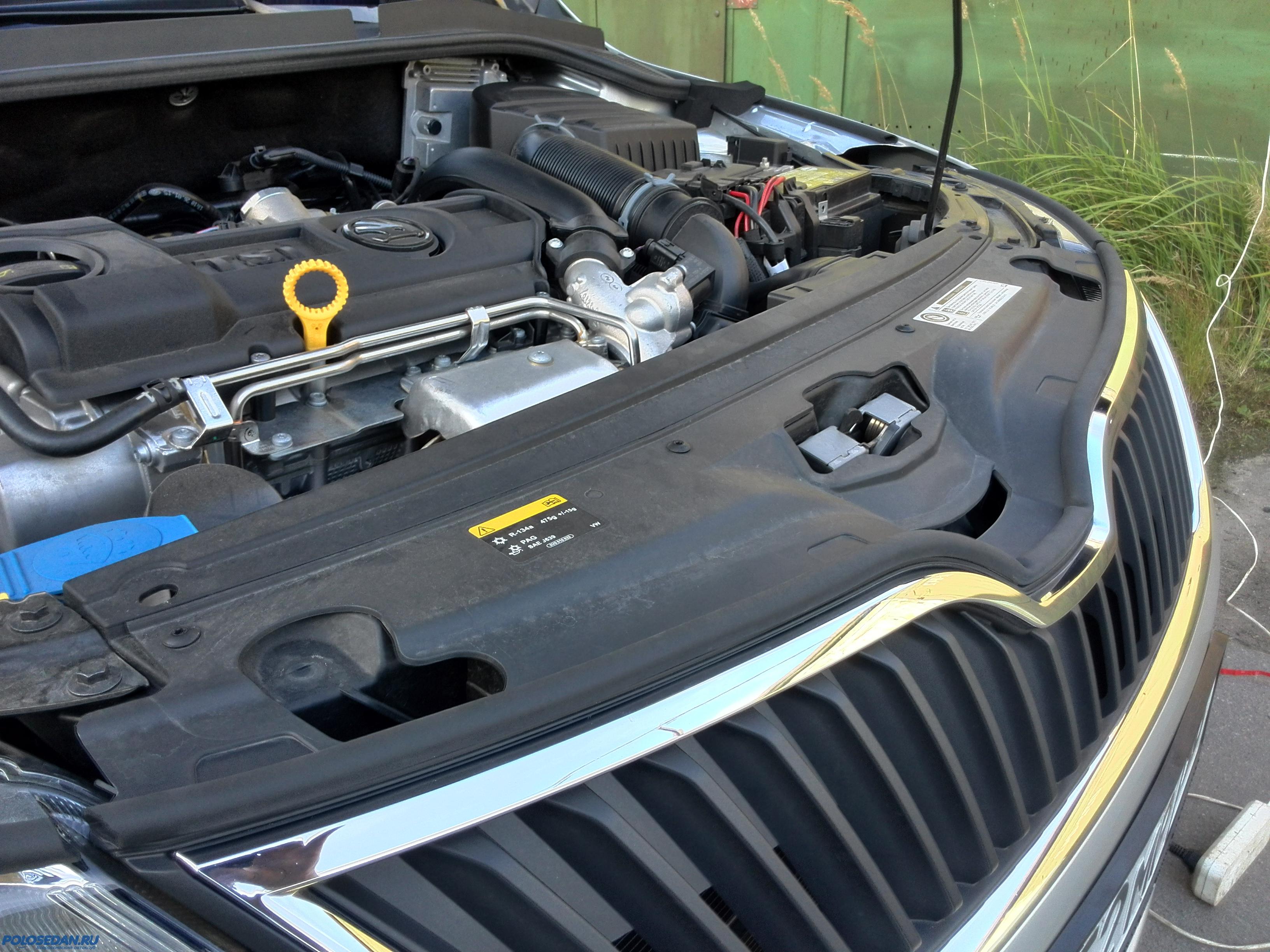

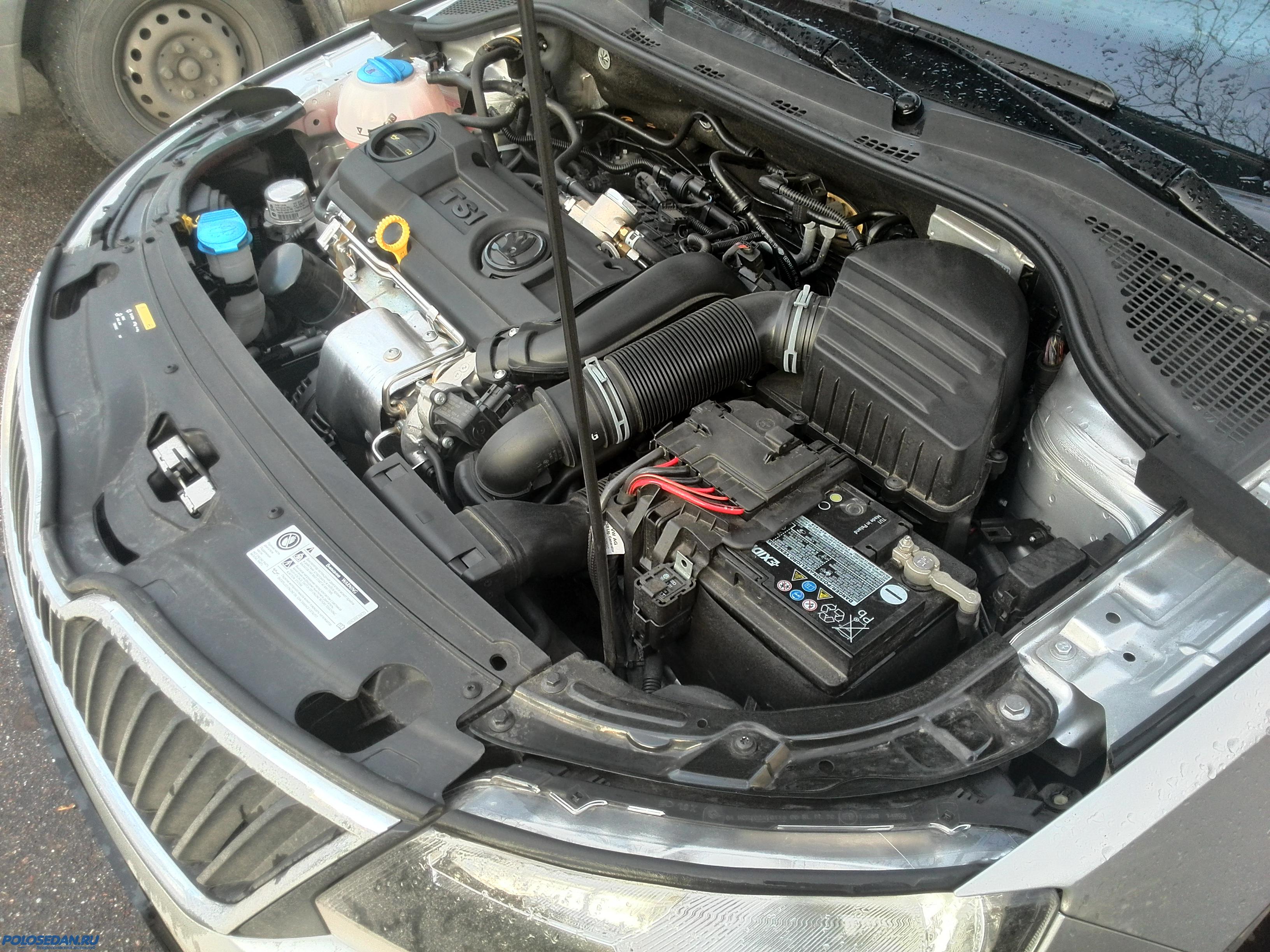

Может быть полезно. Летом поставил дополнительные уплотнители на двери и капот на новый рапид, на полик поставить не успел. Уплотнители заказывал в китае, всё чинно подошло. После боевых условий с грязью подкапотное и дверное пространство в чистоте на 90% т.к. до мелочёй всё не закрыть.

Комментарий к файлу: Приклеевал специально в тех местах где меньшая щель и как можно большую площадь изолировать от грязи. Дополнительно приклеел кусок уплотнителя на капот в месте ручки открывания капота, теперь замок капота защищён от коррозии и дорожной грязи.
Дополнительный уплотнитель на зазор между дверьми
IMG_20150920_172902.jpg [ 2.99 МБ | Просмотров: 13998 ]
Комментарий к файлу: Как говориться проверено боем. С покупки подкапотное пространство девственно чисто.
IMG_20151205_131039.jpg [ 3.52 МБ | Просмотров: 13998 ]
Комментарий к файлу: Приклеен уплотнитель на фары и передние крылья.
IMG_20151205_131147.jpg [ 3.49 МБ | Просмотров: 13998 ]
Комментарий к файлу: Поставил армированный уплотнитель на переднюю кромку задней двери, теперь никакой грязи между дверьми.
IMG_20151205_152837.jpg [ 2.54 МБ | Просмотров: 13998 ]
Комментарий к файлу: Приклеил уплотнители на переднюю дверь - зазор между передним крылом. Чистота!
IMG_20151205_152917.jpg [ 2.85 МБ | Просмотров: 13998 ]
