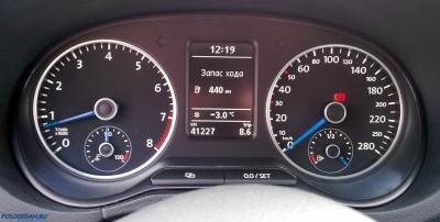

Запас хода вычисляется приборкой из расчета объема топливного бака, но т.к. седановские баки имеют объем 55л, а на хэтчах устанвлены баки 45л, получается разница 10л. Исходя из этого седановские приборки, расчитанные на 55-ти литровый бак, при расходе 7,8 л/100км - показывают запас хода, приблизительно 700км. А на новых приборках, расчитаных на бак 45л, он будет 550км. Вот и несоответствие предполагаемого пробега.
В зависимости от показания расхода топлива, приблизительно так выглядил остаток пробега (за фото, выражаю благодарность mkovalevskiy):
Приборка от Polo R-Line: установка и возможные проблемы
При полном баке.jpg [ 640.55 КБ | Просмотров: 5901 ]

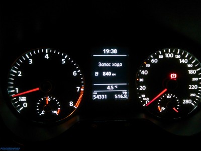

Вот что показывает приборка после калибровки при расходе топлива 6,5л/100км:
DSC_0058.jpg [ 676.2 КБ | Просмотров: 5901 ]
Новость эта является как хорошей, потому что наконец то удалось это победить, так и плохой.
Обьясню почему.
Изменения проводятся здесь: 17 блок (приборка) -> Адаптация -> канал Additional coding -> Tank characteristic curve - нужно значение '1' = 45 литров поменять на значение '2' = 55 литров.
Но вся проблема заклчается в том, что откалибровать показания бака простыми средствами (Vag-Com, Odis или дилерское оборудование) не получится. При использовании данного оборудования, для изменения этого парметра приборка требует логин, которого узнать никто не может, даже официалы.
Данная процедура проводится специальным оборудование с правкой заводских настроек (EEPROM).

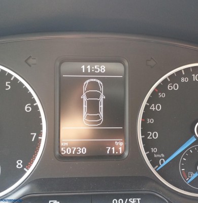

В данной теме уже проскакивало сообщение об изменении изображения кузова автомобиля с хэтчбека на седан:
Изображение авто.jpg [ 174.11 КБ | Просмотров: 5901 ]
Данную процедуру мне проделали ранее и чтобы не "дразнить" одноклубников, я не стал отписываться по этому поводу, но т.к. данная манипуляция производится тем же оборудованием что и калибровка бака, решил это упомянуть.
Именно по причине того, что мало кто сможет себе это исправить, эта новость и является плохой.
П.с. Данную манипуляцию проводил не я. В этом мне помог и все это проделал знакомый товарищ, имеющий необходимое оборудование и знания, который проживает в Серпухове.
Те, у кого есть желание и возможность подъехать в город Серпухов, для проведения данных доработок, могут пообщаться с ним на ресурсе - Drive2, либо пишите мне в личку. С его разрешения предоставлю координаты.

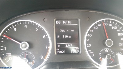

Вот. Но показывала и 820
IMAG0169.jpg [ 1.81 МБ | Просмотров: 5762 ]
Тест нормально работает? :-)
Спасибо Сергею Poloногому за организацию калибровки приборки по объему топлива и изменению отображения автомобиля с хэтчбека на седан. В Серпухове заправился до полного, а в Орле запас хода был еще на 790 км. Рад был видеть Николая Ники, Михаила Мефодия, Дмитрия Димс, ну и виновника торжества-Сергея Полоногого. Всем вам спасибо за полезно и приятно проведенный день.
Максим, пробежал при этом сколько?
Проехал с момента заправки до полного бака примерно 240 км., средний расход 5.8, особо не гнал, ехал примерно всю дорогу 100-80 км/ч
Нормально. У меня после поездки в Тулу, тоже 760-770 показывало. :-)
Чем дальше ехал, тем больше становился запас хода. Заправлялся на М2 где-то в раионе развязки на Серпухов по дороги из Чехова.
У меня так же было. Просто расход потихоньку падать начинает и остаток пересчитывается.
Я когда заправил полный бак. у меня показало 770, после пары километров уже 820, потом 840. Проехав еще, показало 880км. Далее начало потихоньку снижаться. Просто когда фоткал, заметил 840 км при расходе 6,5 л на сотню. :-)
