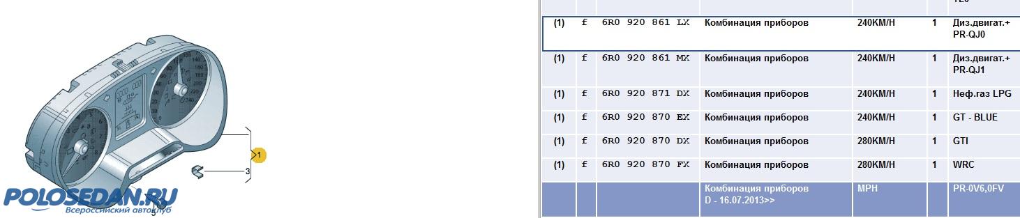

q-q91 писал(а):
Почитав тему я так и не понял какие конкретно приборки подходят.
Любая из этих
6R0 920 870 - (GTI) красные стрелки, шкала - 280км/ч
6R0 920 870 A - (GTI) красные стрелки, шкала - 280км/ч
6R0 920 870 B - (GTI) красные стрелки, шкала - 280км/ч
6R0 920 870 C - (BlueGT) красные стрелки, шкала - 240км/ч
6R0 920 870 D - (GTI) красные стрелки, шкала - 280км/ч
6R0 920 870 E - (BlueGT) красные стрелки, шкала - 240км/ч
6R0 920 870 F - (WRC) синие стрелки, шкала - 280км/ч
Все эти приборки MFA+
◷09 мар 2016, 12:48
Ссылка на сообщение
Сообщения: 2967
Откуда: Псков
Благодарил (а): 918 раз.
Поблагодарили: 1626 раз.
Poloногий писал(а):
Любая из этих
Сергей, странные какие-то номера, да и экзист ничего не может найти по ним. Я смотрел ETKA, там артикул в таких приборках заканчивается на X.

Это номера, которые на приборках сзади написаны, и в блоке ВСМ они по этим номерам определяются. А на экзисте их смотреть смысла нет ибо цена космос.
◷09 мар 2016, 15:18
Ссылка на сообщение
Николай выше написал. Это номера которые пишутся на приборках. X добавляется если эта приборка восстановленная на заводе изготовителе, и то буквы X там не будет. По сути один фиг это новая приборка. :grin: Когда была ЕТКА со старыми базами, X ни где не фигурировал, были чисто те номера которые я написал. Ebay тоже по этим номерам продает. :-)
Все эти приборки ставились и прекрасно работают. :-)
