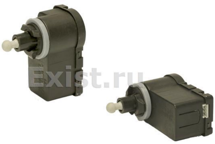

Ro....maN писал(а):
Производим замену установленного с завода моторчика для изменения угла наклона.
Для этого купленные моторчики нужно подготовить.
Справа установленный с завода, слева купленный (парт номер 1K6 941 295).
Подтачиваем головку штока купленного моторчика под форму моторчика установленного с завода. Делаем ее меньше.
Далее вставляем подготовленный мотор в штатное место фары и смотрим что мешает ему там сидеть как подабает, а мешает ему там сидеть игнитор лампы, и боковая стенка.
Подтачиваем либо напильником либо балгаркой края корпусов маторчиков (нужно сточить совсем чуть чуть), чтобы они встали как надо. (фоток нет, так как торопился на ночь глядя).
Далее внутренний разъем фары для мотора припаиваем, либо через контакты к нашим подготовленным маторам по схеме:
- возможно, будет проще поставить другой моторчик - не Хелловский (форма куба) - 1K6 941 295, а Валео (форма прямоугольного параллелепипеда) - 5P0 941 295. У него головка как раз меньше, и сам он уже, но при этом несколько длиннее.

grishan писал(а):
Спасибо за видео Ro...maN Вопрос к тебе такой. Судя по схеме 1 блок (который мы сами собираем) идет на одну фару gti, т.е. Мне надо собрать два таких блока. Правильно я понял или нет. Простите за тупизм ну очень хочется собрать такие фары. И еще почему не заработал штатный моторчик?
Все верно, блока нужно 2.
Маторчик не заработал, так как принцип его работы совершенно другой. Он работает от импульсов, посылаемых от блока автокорректора фар. А у нас блока автокорректора нет, поэтому и меняем моторчики на те, которые максимально приближены по форме и размерам, а так же принципу работы (шток двигается при изменении напряжения на контакт G моторчика, которое мы изменяем с помощью штатного регулятора из салона). Надеюсь доступным языком выразился.

skodavod писал(а):
Не уверен, что этот мотор подойдет, так как он продолговатый, а в пазах для него места маловато. Ну в общем если найдутся первооткрыватели было бы неплохо, так как расширится перечень подходящего оборудования.

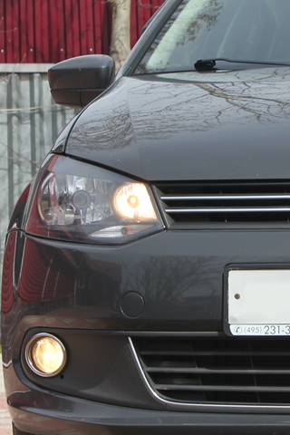

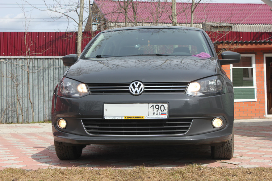

Всем привет))
Я вот на днях заморочился, в передних фарах, поменял местами поворотник и габарит.
фотку приложил)
как вам?
Комментарий к файлу: ваще залепил эту фотку как обои на телефон)

polovod88 писал(а):
Всем привет))
фотку приложил)
как вам?
К сведению: Для достижения необъодимой яркости поворотника нужны лампочки как минимум по 24W.
А у Вас какие там стоят?
Плюс ко всему углы свечения в секции габарита и поворотника отличаются.

polovod88 писал(а):
Всем привет))
фотку приложил)
как вам?
Осталось для завершенности поменять задний габарит со стопом, чтоб ваще по Фэн-Шую было :grin:

насчет яркости поворотников: яркости хватает, там стоковые лампочки стоят 20 ватт, я поставил маленькие по 15ватт (издалека видно нормально, в перспективе есть цель поставить зеркала с повторителями), ярче будут светить только диодные. по вопросу "а зачем вообще менять местами?", отвечаю: это нужно для как минимум для Б.Д (безопасность движения) и как максимум машинка приобретает габариты как большие "вагены" типа jetta или passat)))
да и ваще, света стало больше ночью)
ыыы)
Это где больше то? У встречняка в глазах? Штатные секции поворотников основную яркость пускают как раз ровно вперед, а это значит ночью ваши габариты будут раздражать встречняк.

да, встречняку светит немного) tachka2 laie_68

polovod88 писал(а):
Всем привет))
фотку приложил)
как вам?
а можно еще фото с включенным поворотником?
так то все правильно человек сделал.
это почки как ДХО в штате.
