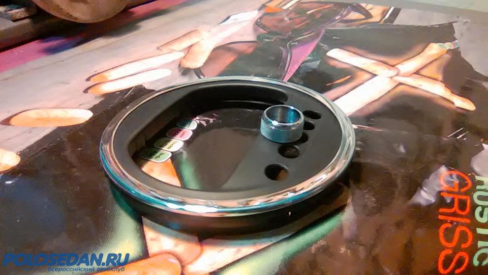

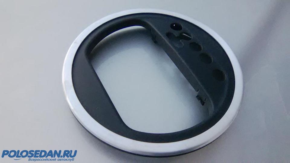

сделал на Т5 окантовку АКПП и колечко на регулировку зеркал

Pavel80, то что вы делаете интересно посмотреть, но зачем вы мусорите в теме про установку в приборку? Ваши сообщения ни в коем случае не помогают пролить свет на основную тему.
Создайте себе тему про окантовки и выкладывайте себе на здоровье, многие с удовольствием посмотрят. Да и искать по всему форуму будет легче.

Имя: Pavel
выложу самое красивое фото колец и рамки
