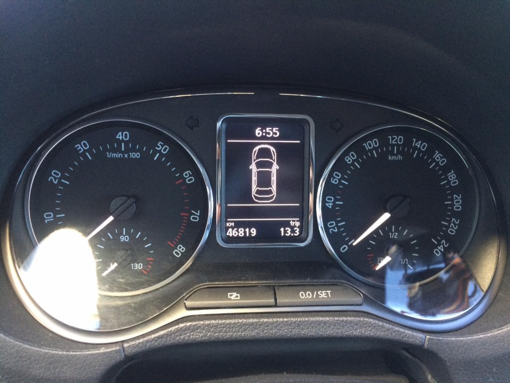

Ну вот и готов финальный вариант.
Выражаю огромную благодарность отзывчивому и приятному в общении соклубнику Wowik[c@$peR] за помощь в активации круиза и некоторых других полезных хотелок.
Приборка от Polo R-Line установка и возможные проблемы - Стр 77
