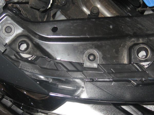

Ребята, без Вашей помощи дальше дело не пойдёт, фары навороченные аж в дрожь так и бросат.djuce, а я чем больше на нём езжу, тем больше убеждаюсь что это девятка, немцы нарочно над нами поиздевались. Пустые без розжига и лампочек, внутрях только провода.Блоки розжига уже едут из Калуги, ламочки из Челябинска.

вид сверху.jpg [ 59.89 КБ | Просмотров: 5478 ]

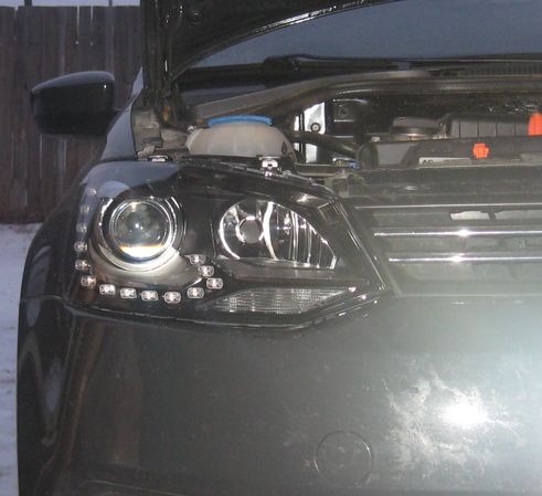

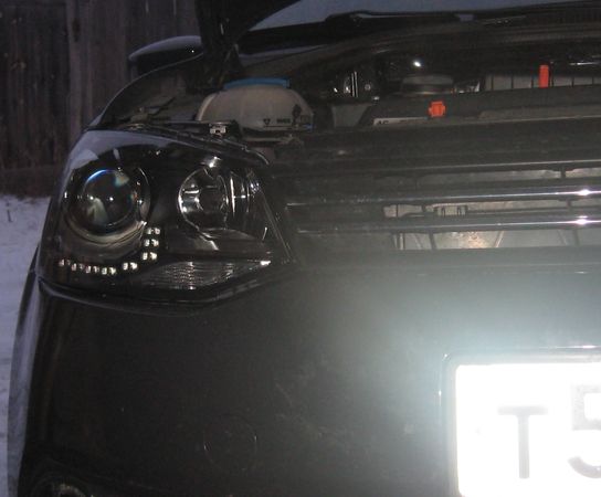

Ладно держите, я сам не выдержал, пошёл и примерил. :grin:
Тюнинг Оптика
левый глаз.jpg [ 41.08 КБ | Просмотров: 7993 ]
Тюнинг Оптика
ближе к центру.jpg [ 35.09 КБ | Просмотров: 7993 ]

У нас уже снег и холодно, с пластмассой шутки плохи в мороз.За качество фото простите, не фотограф .А ещё, всё делалось вечером.Уже темнело.

Брутально смотрится!Молодец!Для меня слишком дорого будет!

Ну теперь будем ждать фотоотчёта по установке, ну и фотографий когда они уже будут подключены.
