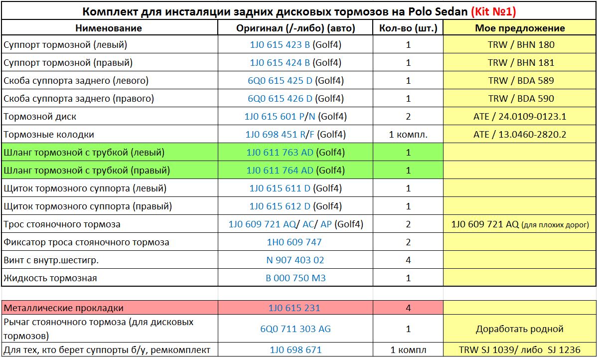

По каждому из вариантов сделал свой список. За основу взял Golf4 2005г (1J1). Для большего понимания зеленым отмечены различия:

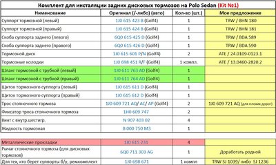

- Первый соответствует комплекту установленному zhek-us - (Kit №1),
Задние дисковые тормоза VW Polo седан.
Кит №1.JPG [ 149.85 КБ | Просмотров: 233703 ]

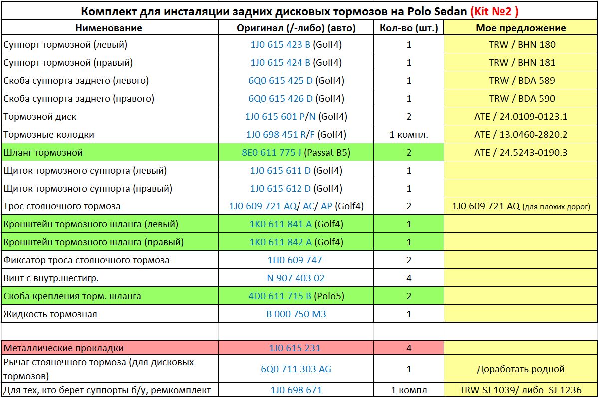

- Второй, комплекту declivity @ya.ru - Kit №2.
Кит №2.JPG [ 163.21 КБ | Просмотров: 233703 ]
Kit №1 - является заводским вариантом на Golf4.
В каждом из них представлены все оригинальные номера деталей. По ним можно найти заменители.

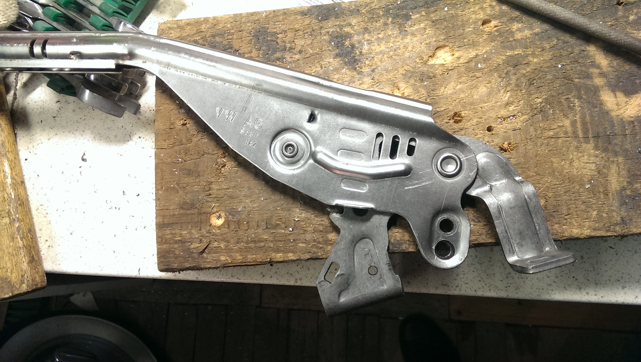

На дисковом тормозе требуется более длинный ход тросиков ручника (по сравнению с барабанным). И чтобы ручной тормоз работал как положено (не ощущалась его недотанутость, "ватность") необходимо установить рычаг для дисковых тормозов от хэтча (6Q0 711 303 AG), либо доработать родной. У нас же установлен рычаг для барабанов (6Q0711303AF). Для сравнения:
Ручник.jpg [ 417.12 КБ | Просмотров: 230563 ]
Отчет по доработке рычага от declivity @ya.ru
Отчет по доработке рычага от Poloногий

В последнем столбике я написал те замены, которые по моему мнению являются самыми оптимальными. Объясню почему. Как уже писал, оригинальные основные детали (суппорта и скобы) которые устанавливались на Golf4, есть ни что иное как компоненты фирмы TRW (суппорты BHN180 и BHN181 + скобы к ним BDA 589 и BDA 590. Кому нужно представлю доказательства - фото их сравнения). Именно поэтому как вариант замены написал именно их (по сути - оригинал). Итого по цене выйдет 15-17к руб. (с учетом - все запчасти новые). Цены комплектов примерно одинаковые.
Комментарий к файлу: Кит №1
Кит1.JPG [ 201.57 КБ | Просмотров: 7950 ]

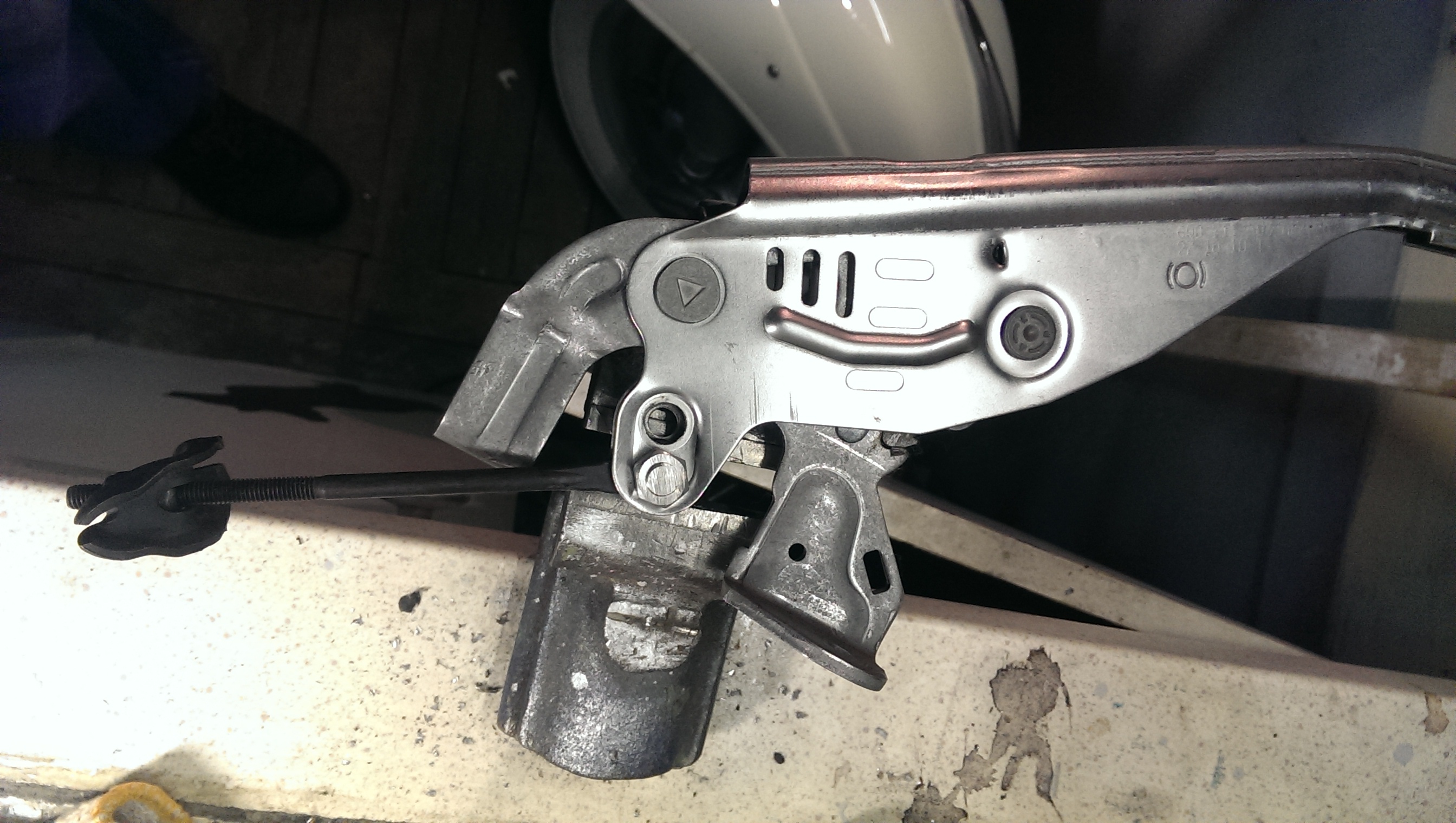

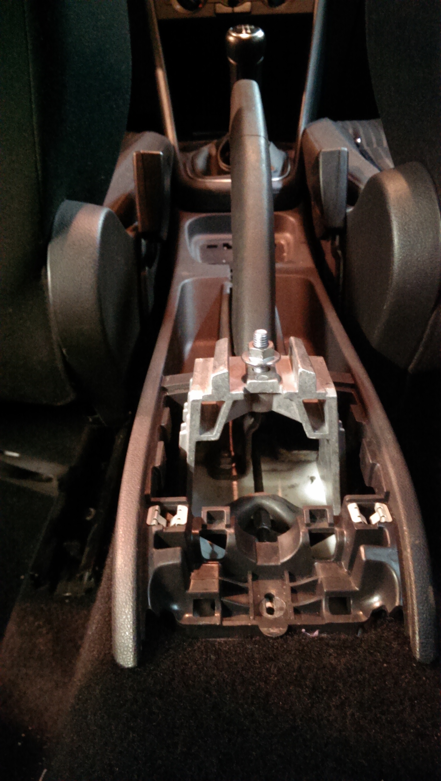

Всем привет, особенно Сергею - Полоногому respekt (автору идеи).
Ручник - "Агонь".
Теперь, четко поднимается на 4 щелчка, до упора, без ощущений "ватности".
Работы минут на 40:
-снимаем подстаканник, подлокотник, откручиваем один саморез, сдвигаем сиденья вперед до упора, приподнимаем всю панель, фиксируем, ключом на 13 откручиваем 2 гайки рычага ручного тормоза, извлекаем рычаг.
-аккуратно высверливаем насквозь клепку сверлом на 7.5-8, с большей стороны клепки.
-ниже, в "теле ручника", сверлим 2 отверстия разного диаметра, аналогичные тем, где стояла клепка.
-берем болт М8, одеваем на него остатки старой клепки, собираем конструкцию при помощи самоконтрящейся гайки (у себя я не нашел самоконрящейся гайки, использовал сплющенную)
-все собираем.
Если у Вас машина с задними дисковыми тормозами, дорабатывать рычаг ручного тормоза - обязательно!
