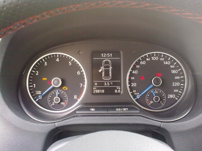

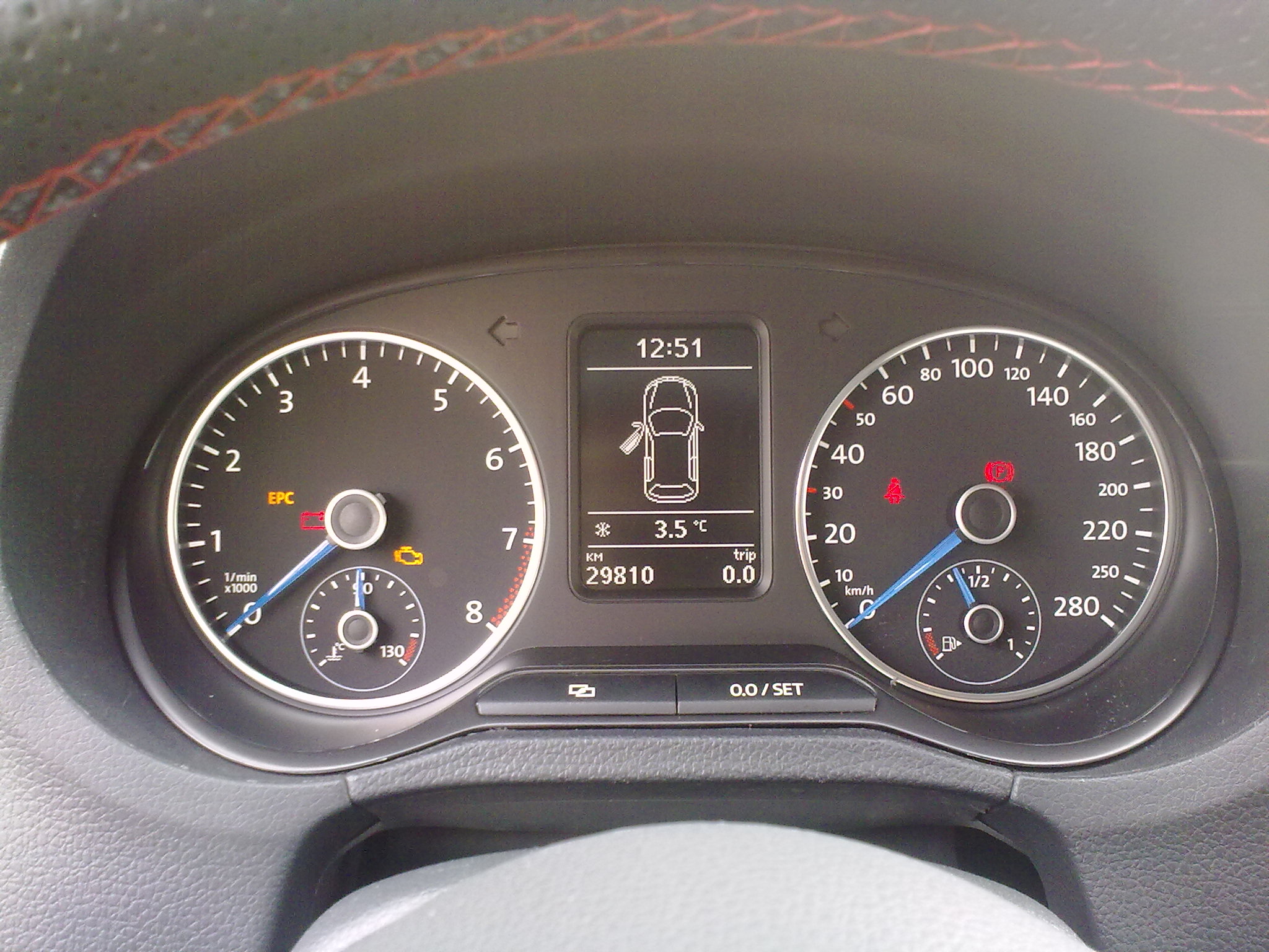

Поменял приборку и я. Вобщем всё "алес гут".
Но вот возникла проблема , у меня комплектация "Трендлайн" без АВС, скорость сцука не показывает.
Стрелочка стоит на месте.
Чешу затылок, можно ли с помощью VAG кома переназначить,не от датчиков АВС скорость считывать, а от БК
На Фольксваген Центр Север, Михаил который прописывал все, сказал пробуй через VAG com.Спасибо ему конечно,он старался но выше головы не прыгнешь-комплектация такая.
Отдельное спасибо!
fang,grafik,Dinamit,Ники.
Да парни хочу спросить: у вас руль не потяжелел после переустановки?, и движок тональность не сменил случайно? А то что то мне померещелось.
Саш, а вопрос. Тест стрелок работатет??? если тест проходит на ура, то значит никакой ваг-ком не поможет. т.к. скорее всего это датчик скорости. ведь если банально рассуждать, с датчика не идет сигнал и спидометр невтыкает что ему показывать. ваг-ком не переназначит подобное считываение, а точнее каким образом БК видит скорость????!!! ну конечно же датчик скорости, ABS тут не причем. так что собаку надо искать в датчике скорости. смотреть ошибки... может он выдает. а может нечаянно отключили датчик этот.

Привет Валер тест стрелок работает,мгновеный расход топлива - работает а вот средний расход тишина.
Насчет датчика скорости не знаю, но как я понял эта приборка работает по другому - блока АВС ей не хватает!!!
Скорее всего приборка хавает два сигнала:от датчика скорости и от датчика АВС я вот думаю а если их запаралелить. Т.Е. воткнуть на не достающий пин от АВС паралельку от датчика скорости..
Ездил сейчас к Денису из адаптера. Победить не смогли при опросе требует блок АВС. Гад... И ошибку выдает нестираемую. Парни пообещали порыть сетку. Может что похожее найдется.
Да возможно проводок в гребенке переткнуть (запаралелить) нужно. фиг знает.
Но панель зачетная. Спасибо тебе.

А цифровой спидометр на экране БК тоже ничего не показывает?
Да цифровой тоже молчит. и километраж тоже молчит (застыл)
