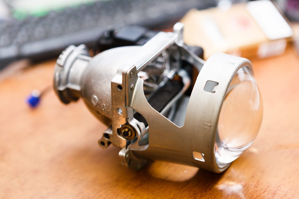

Зарегистрирован: 21 фев 2014, 21:40
Сообщения: 4
Откуда: москва
Имя: Гиганский Половик
Ктонибудь пробовал в наши стандартные фары поставить чтото типо такого?
Биксеноновые линзы
IMG_8119.jpg [ 283.56 КБ | Просмотров: 5785 ]
