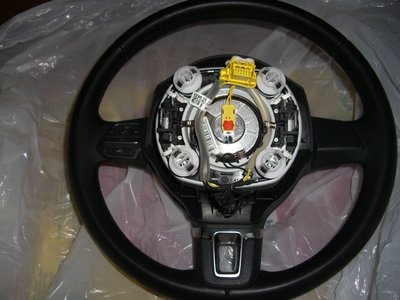

Подушка может и подойдет, только проводка подушки нужна будет как на 3 картинке внизу справа.

Подушка подойдёт только от руля Хай+премиум. От обычного пластикового точно нет, проверенно.

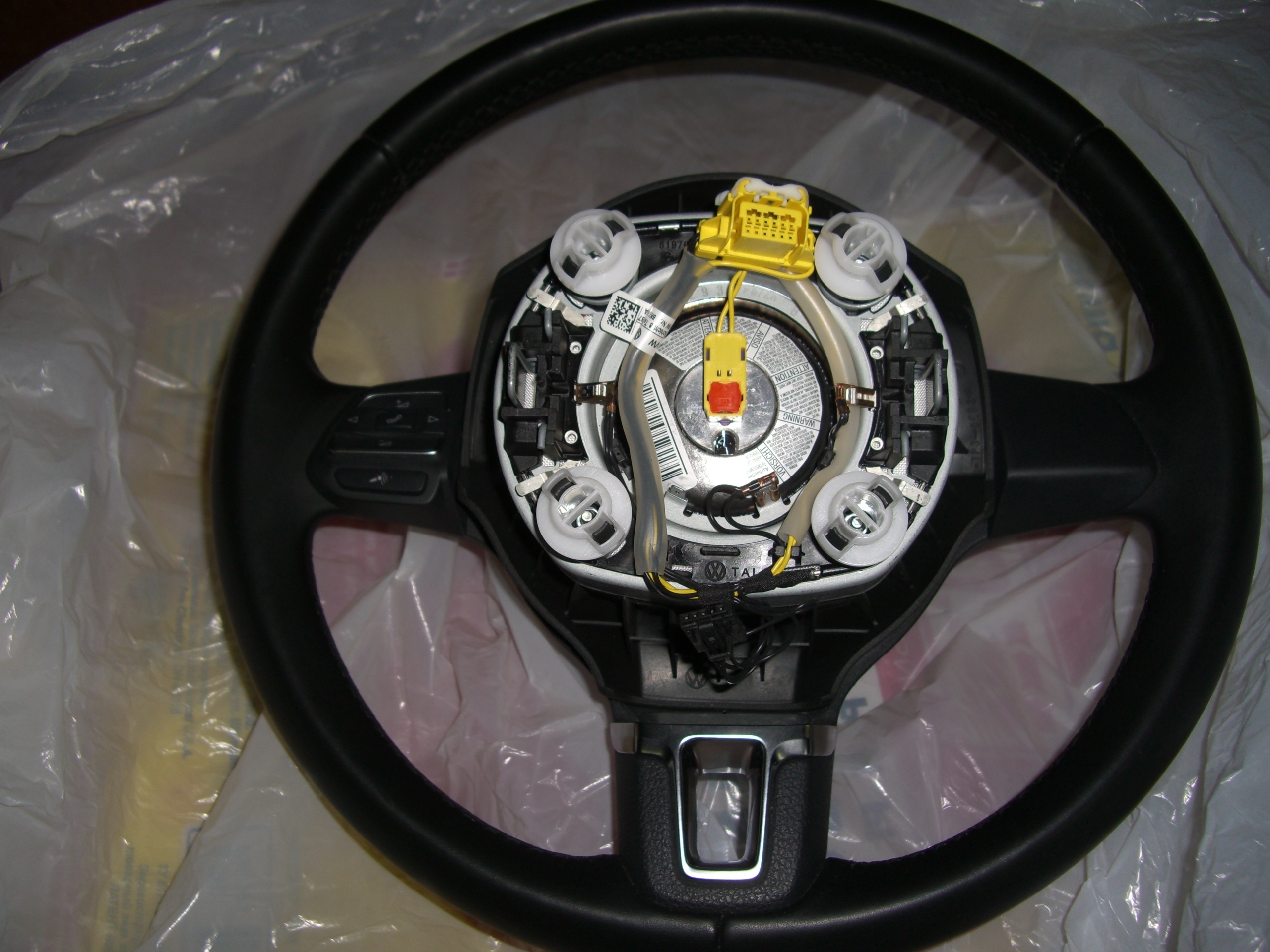

Руль от polo GTI
CIMG3446.JPG [ 921.09 КБ | Просмотров: 6724 ]

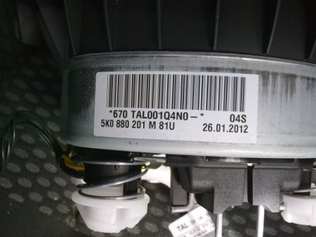

Я ВАМ выложил номер подушки.

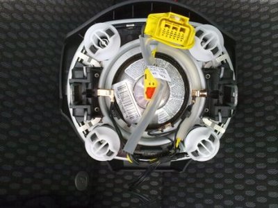

grafik, мне кажется вот эта подушка тоже должна подойти или я ошибаюсь?

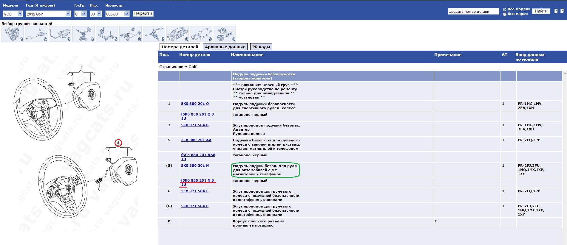

Номерок подушки на последнем фото должен быть 5K0 880 201 N81U. Эта подушка идет как на polo sedan с мультирулем, так и на гольф. По ETKA вроде так.
Руль от polo GTI
Подушка.JPG [ 292.15 КБ | Просмотров: 6699 ]

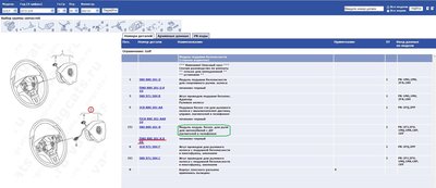

Перековырял всю ETKA. На гольф можно поставить два типа мультирулей: спортивные начинаются на 5K0 и обычные на 3C8.
Т.к. руль 5K0 419 091 AGASY, то вероятнее всего на него подойдут подушки 5K0880201AA81U и 5K0 880 201 N81U. Если не так - поправьте.

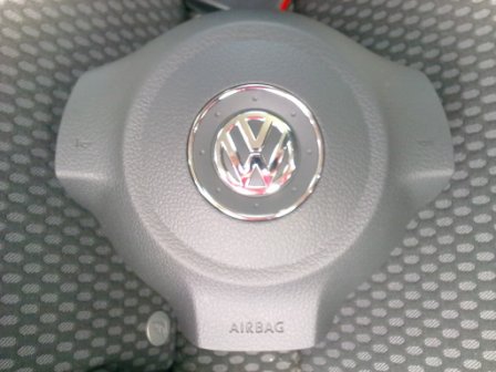

Вот нашел у себя фотки подушки от хайлайн премиум. Вам должна подойти судя по креплению.

Уважаемые!!!!!!!!!!!!!подушка от хайлайна НЕ подойдет к спортрулю.Я менял же себе на гольфе и это знаю.У спортруля своя подушка

Паш, без обид, но мы с Димоном Dinamit меняли ему мультик на спортивный, так вот подушка подошла один к одному.
Так вот и я про то же. Странно. :? . Вроде все признаки на лицо: крепление - скобы, форма - такая же, шлейф есть. grafik, она по высоте другая что ли?

Да причем обиды)))) лично менял на своем гольфе простой мультик на Rline- подушка ну никак не подошла, пришлось заказывать подушку и кататься неделю без нее)

Так братцы внесу немного ясности. Когда с Вовой Wowik[c@$peR] ставили мне руль R-line, сравнили подушки от моего старого мультируля-премиум, так они оказались 1 в 1, о чем ранее уже писал. Даже номера одинаковые у них оказались. bt
