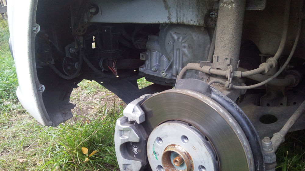

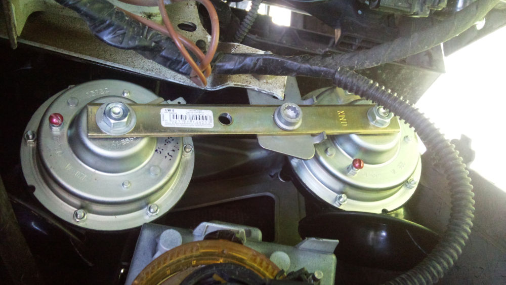

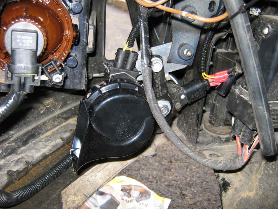

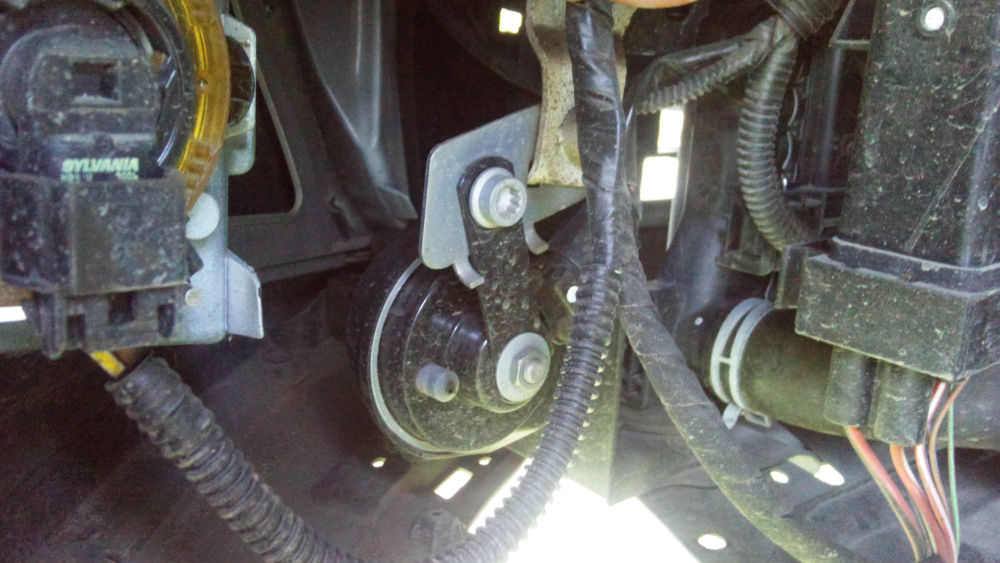

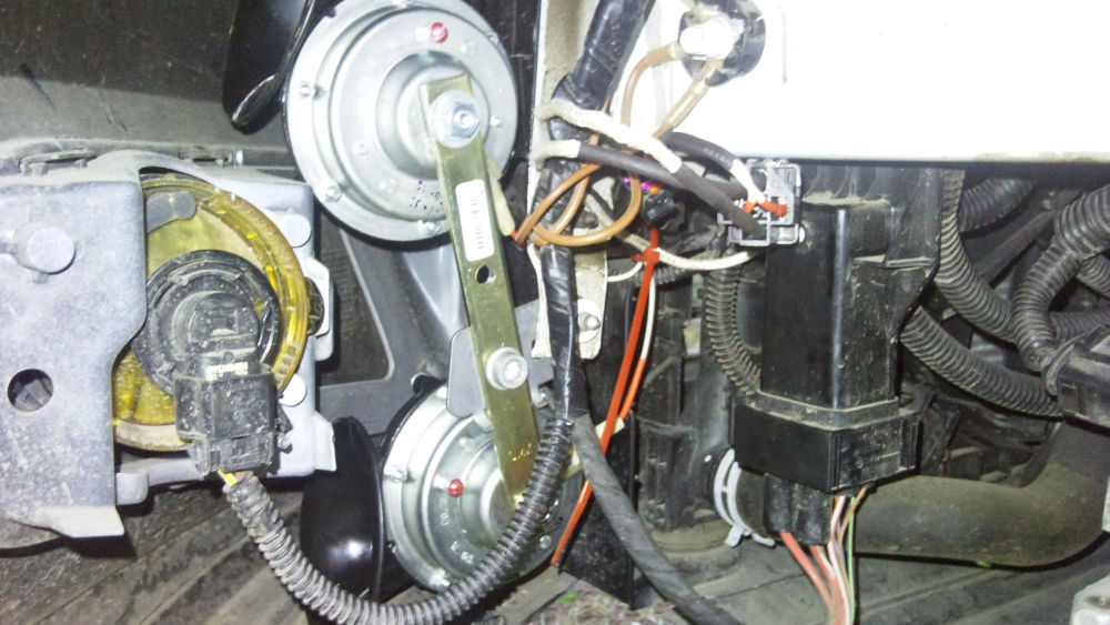

Сподвигло меня на смену сигнала то, что чуть не снес задницу девятке, который оказался ну очень глухим и слепым, какой смысл от бибикалки, если ее слышно только в метре от цели? Долго решал, что же поставить, пневматический или от волги. Все таки остановился на волжском сигнале, т.к. в городе живу. Руководствуясь опытом artell173 приобрел волжский сигнал (600р.), вазовское реле и остальную мелочь (клеммы, проводку, предохранитель в корпусе, кронштейн, термоусадочные трубки). Все вместе что то вроде тысяча с чем то или около того. По времени ушло около трех часов. Клеммы паял, изолировал термоусадкой, проводку от аккумулятора протянул в имеющейся штатной гофре. Разъем от штатной бибикалки отрезать не стал, сварганил "папку" на скорую руку, потом поищу VAG-овский разъем. Звучит на уровень посолиднее :-) Вот что вышло:
Комментарий к файлу: Снимаем колесо и локер, получаем доступ к клаксону.
Замена клаксона в VW Polo седан

Комментарий к файлу: Штатная бибикалка. Смешная просто.
Фото178.jpg [ 106.73 КБ | Просмотров: 22701 ]
Комментарий к файлу: Монтаж клаксона. Кронштейн DMX куплен в хозяйственно-строительном магазине "Касторама".

Комментарий к файлу: Подключение сигнала к реле.
Фото180.jpg [ 115.77 КБ | Просмотров: 22701 ]

Да.мир писал(а):
как отсоединить провода от своего гудка?
Посильнее ковырнуть плоской отверткой. Там даже не защелка, а так, упорчик, разъем похож на тот, что в двери подсоединен к управлению стеклоподъемниками.

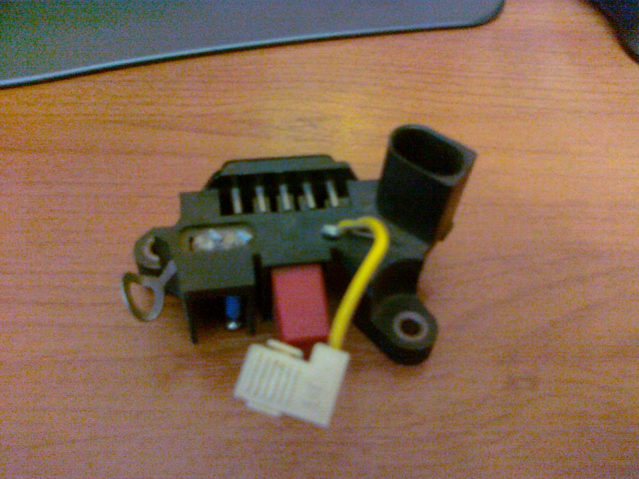

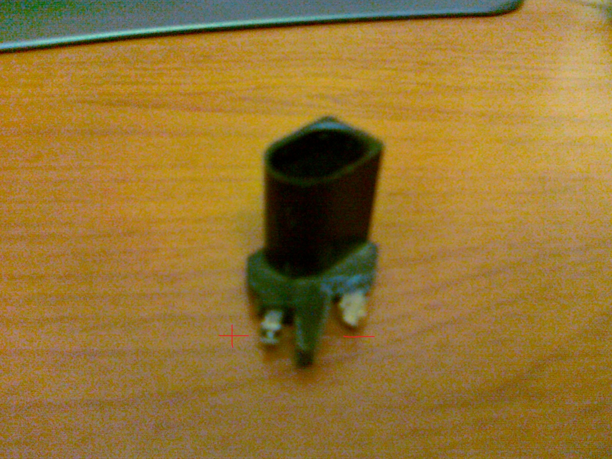

Всем привет. Сегодня поставил такой же сигнал как у ТАТ. принцип установки такой жеhttp://www.polosedan.ru/forum/posting.php?mode=quote&f=19&p=83441, только разъем мудрил что бы подошел к штатному, выкладываю фото может кому и пригодится. За основу брал контактную группу на генератор от КАЛИНЫ, на рынке Южный порт у торгашей за 100 руб. нашел сломаный, а так 250р., выпилил ножовкой по металлу разъем с клеммами и припаял провода,плюс и минус проверял тестором, на крайней случай перепроверте при подключении, изолировал с помощью термоусадочных кембриков. Разъем встает как родной даже так же защелкивается. Результатом очень доволен.

Контактная группа.jpg [ 763.84 КБ | Просмотров: 22488 ]
Разъем.jpg [ 772.06 КБ | Просмотров: 22488 ]

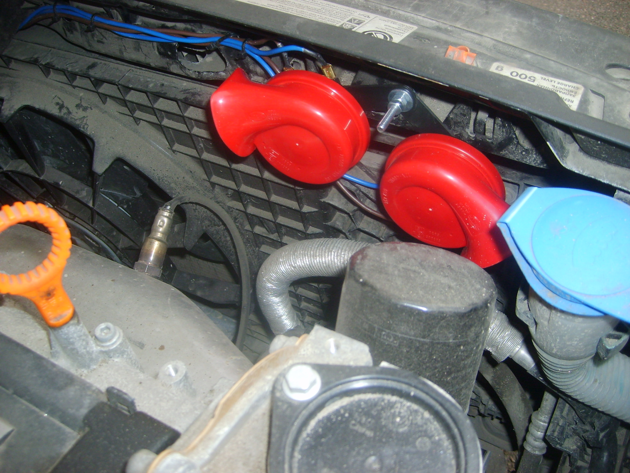

Вот так получилось с Нella 3FH 007 424-801
S6000071.JPG [ 812.36 КБ | Просмотров: 22310 ]
S6000069.JPG [ 826.33 КБ | Просмотров: 22310 ]
S6000067.JPG [ 812.82 КБ | Просмотров: 22310 ]
