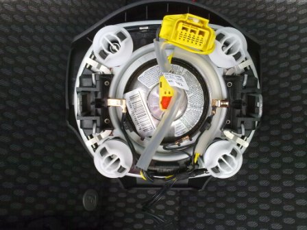

Вот нашел у себя фотки подушки от хайлайн премиум. Вам должна подойти судя по креплению.

Так братцы внесу немного ясности. Когда с Вовой Wowik[c@$peR] ставили мне руль R-line, сравнили подушки от моего старого мультируля-премиум, так они оказались 1 в 1, о чем ранее уже писал. Даже номера одинаковые у них оказались. bt
Значит мое предположение подтвердилось. Получается, что для руля GTI/R-line должны подойти эти подушки: 5K0880201AA81U, 5K0880201M81U и 5K0880201N81U.

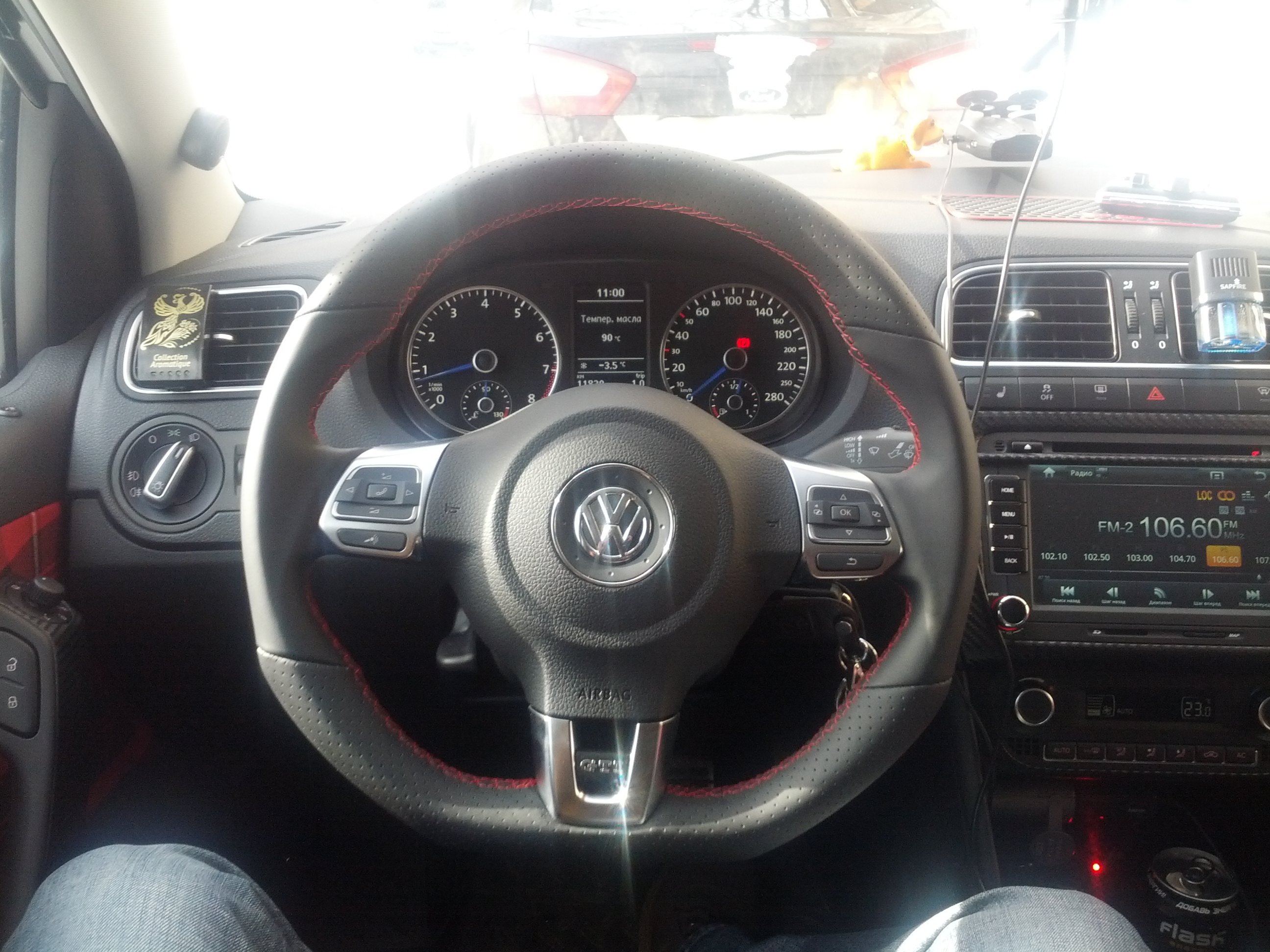

Вот в выходные решился сам заменить руль!Мучался час с заменой, но в итоге загадку разгадал как это все меняется.Подтверждаю слова Dinamita(подушки одинаковы).Для сравнеия ставил подушку с родного руля на RLine встала без проблем.От руля я просто в восторге,бублик очень удобен.Так что господа у кого будут трудности с заменой обращайтесь с удовольствием помогу.
