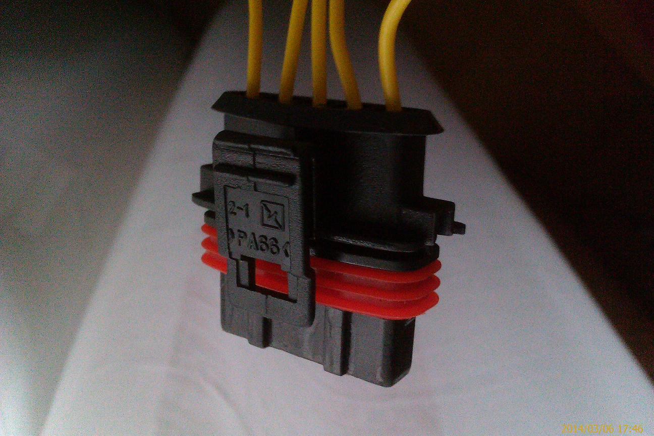

Уважаемые коллеги!
Как разобрать эту колодку?
Спасибо.
Тюнинг Оптика
IMAG0625.jpg [ 230.8 КБ | Просмотров: 7403 ]

Как-то ракурс не очень удачный, что бы что-то советовать.

Это разъем ДМРВ Вазовский.
Просто может не вынимать провода,а поставить клеммники на уже имеющиеся?
Это для подключения фар от хетча.
что то новенькое. такое здесь еще не пробегало.
как собрался подключать 5ти контактную вилку к 10ти контактному разъему?

Показалось на фотках,что он тоже подключается,но видимо ошибся)

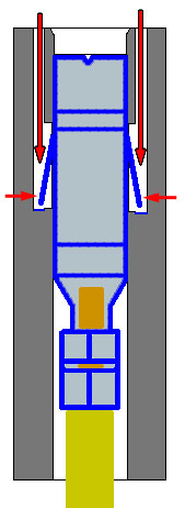

С матюками и с большой вероятностью привести саму колодку в негодность.
Со стороны контактов по бокам от каждого отверстия самого контакта есть по два небольших отверстия. В них нужно вставить до упора два каких-то стерженька, достаточно мелких, что бы они пролезли, и в то же время достаточно крупных, что бы они нормально вжали уши контакта. Желательно из твердой стали :) При недостаточном вжимании ушей контакт не выйдет. Если приложить усилия для его извлечения, то недожатые уши пропашут борозды в пластике и после этого контакт уже не будет нормально там держаться.
Прикладываю картинку с разрезов разъема по одному из контактов. Большими стрелками указано куда и как вставлять стержни, маленькими стрелками показано как должны вжиматься уши.
