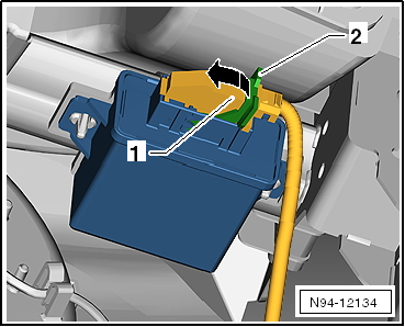

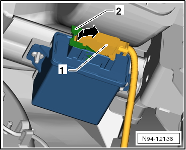

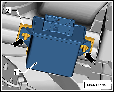

Денис, блок-автокорректор на Фаетоне (в сервисе стоит сейчас) стоит под задней полкой,
а на polo GTI стоит за бардачком под вентилятором..вот картинки)
