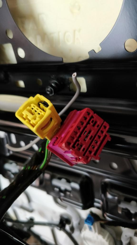

Всем доброго времени суток, уважаемые форумчане и однополчане. Кидаю клик помощи, может кто-то поможет. Я тут новенький, прошу прощения заранее.Замена передних и задних сидений на VW Polo sedan - Стр 10
Ситуация такая. Достались практически за спасибо сиденья передние от Тигуана 2. Самая простая комплектация, но с подогревом. Без подушек безопасности в сиденьях.
Прочитал много статей, но не нашёл похоже. На тиговских сиденьях стоят такие фишки (фото прилагаю)
На полике подогрев сидений штатный, комплектация Comfortline
Кто имел опыт подключения подогрева сидений и датчика ремня, подскажите пожалуйста, кто чем может. Буду очень благодарен. В электрике не силён к сожалению.
И за что отвечает жёлтая фишка, подскажите пожалуйста, кто знает
