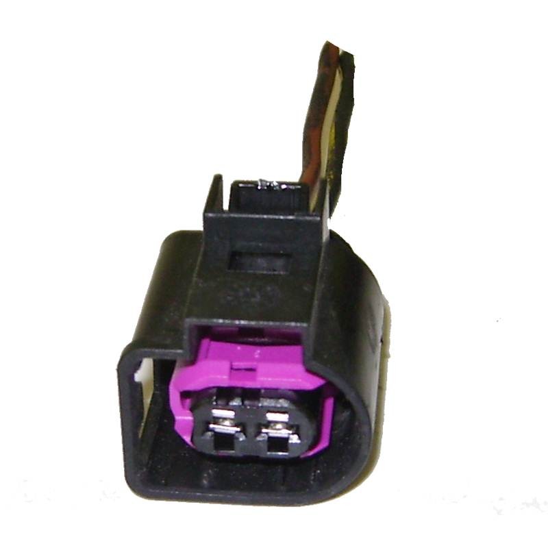

Итак, сначала ищем код:
Идем на
http://vin-online.ru/etka.php?vag=VW&rg ... 12&kat=678
или юзаем ETKA, установленную на компе.
Там в раздел Электрооборудование
Далее в Центральный жгут (Моторный отсек)
Ищем конец с маркировкой Звуковой сигнал
Жмем - вот он, номерок.
Идем в Гугл, вводим 4D0971992, жмём Картинки
http://www.google.ru/search?q=4D0971992 ... u&tbm=isch
Готово.
Для доп.инфо можно пробивать этот номер в Exist, АвтоПитер и других магазинах.
А также искать упоминания или отчёты в том же Гугле формате "разъем 4D0971992", "гудок 4D0971992" и т.п.
Так ищется любая неэкзотическая штукенция, и часть экзотических тоже!
Таким же образом можно найти и инструкции по замене-добавлению деталек.

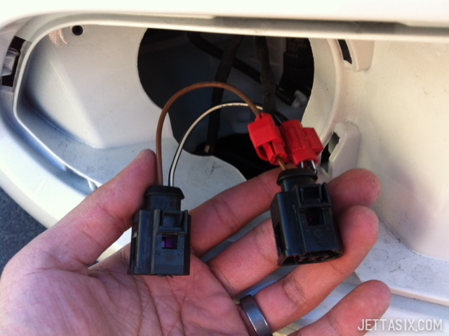

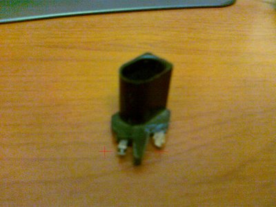

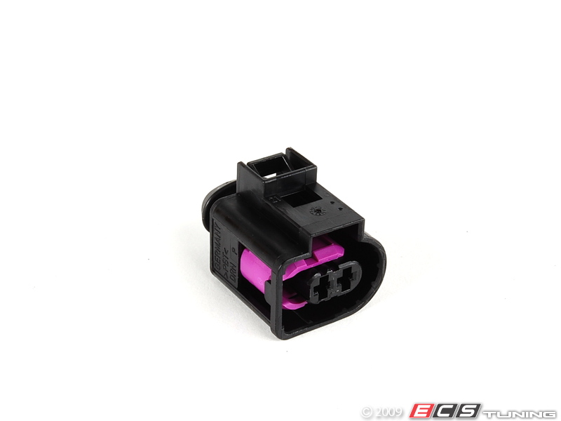

вот номер разъема 4D0 971 992
вот он на схеме. ставится на огромнейшее количество моделей машин.
з.ы. servo...... апиридил :grin:
Валер, привет! По ETKA вот эти: 4D0 971 992.
Вот: там правда на джетту 6, но у нас такой же разъем. Клубни если не прав поправьте.
Не успел, уже опередили :-D
А вот тут с фотками осторожней... на первой фото разъём с пинами, которые не являются частью данного артикула, а приобретаются отдельно!!!
Также вроде как нужны еще резиночки-прокладочки, но не уверен.

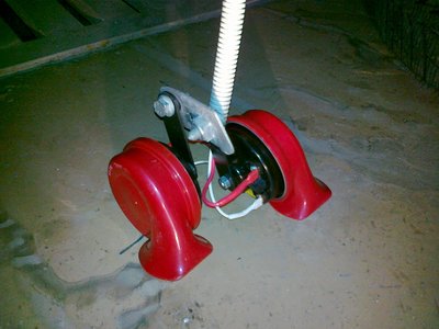

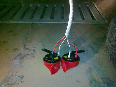

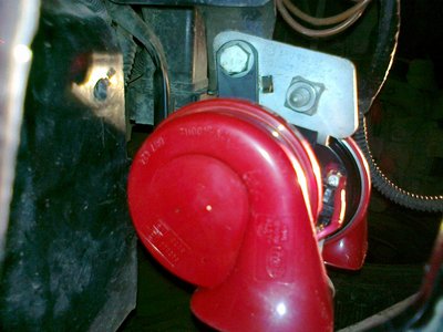

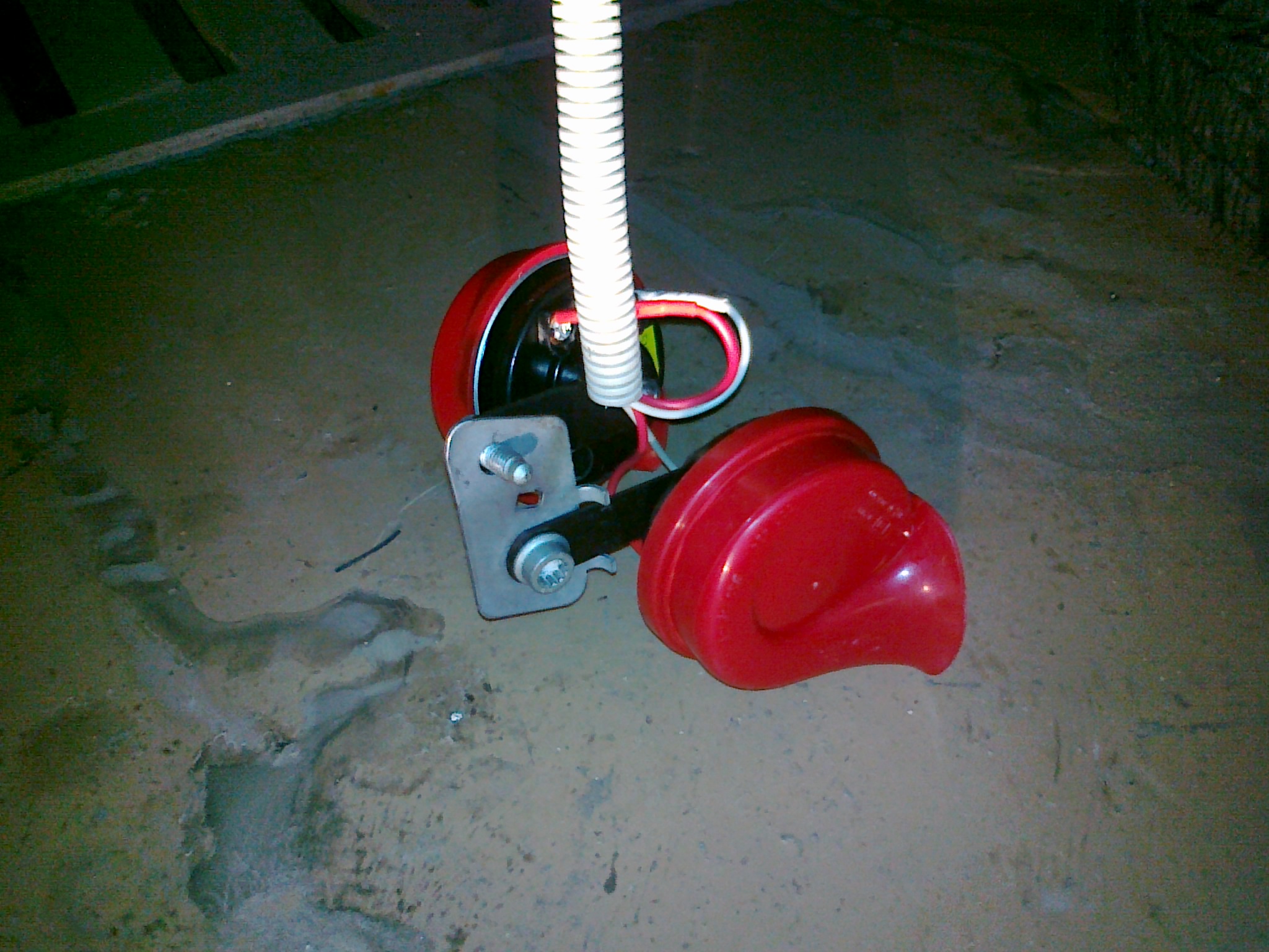

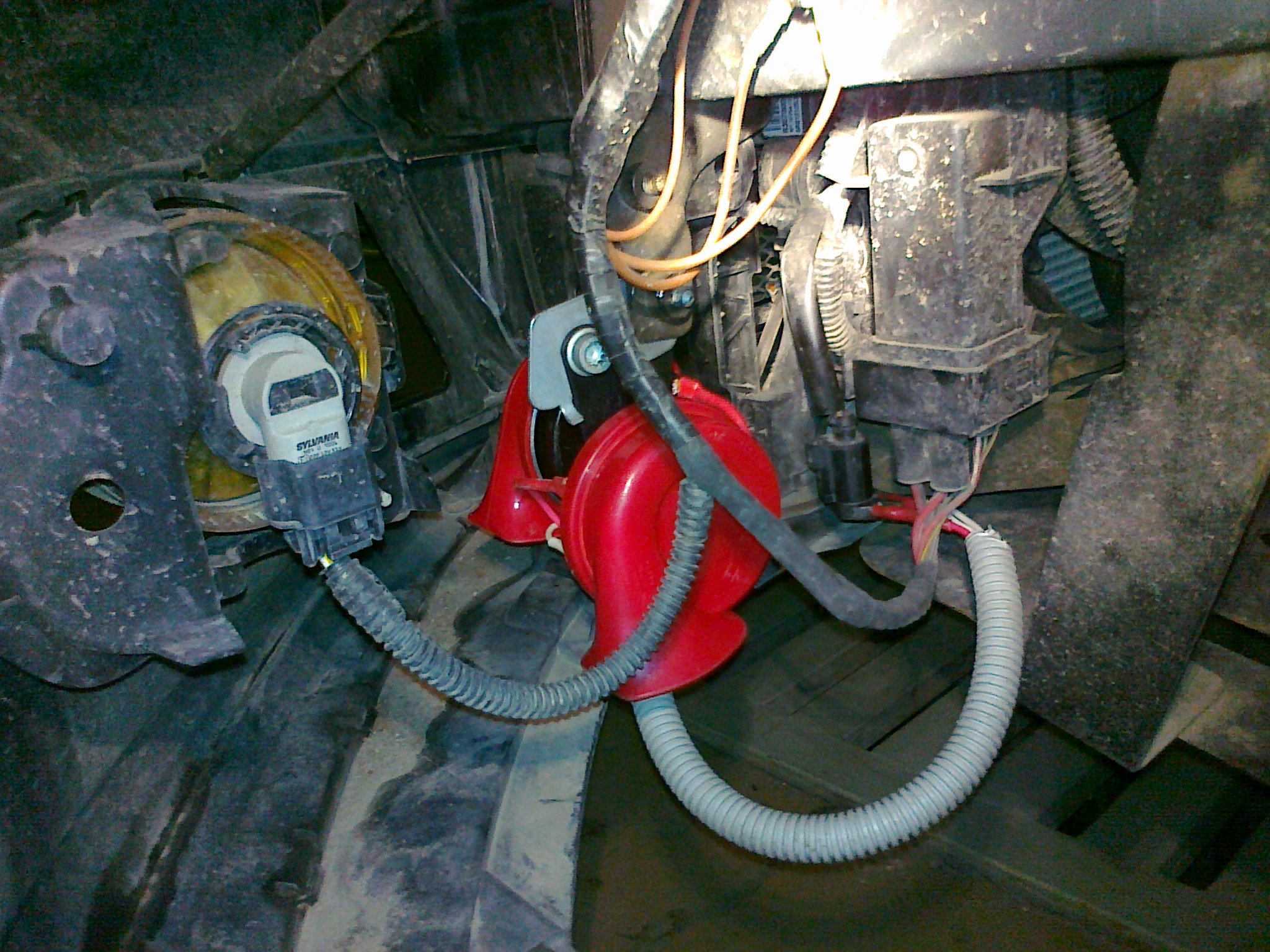

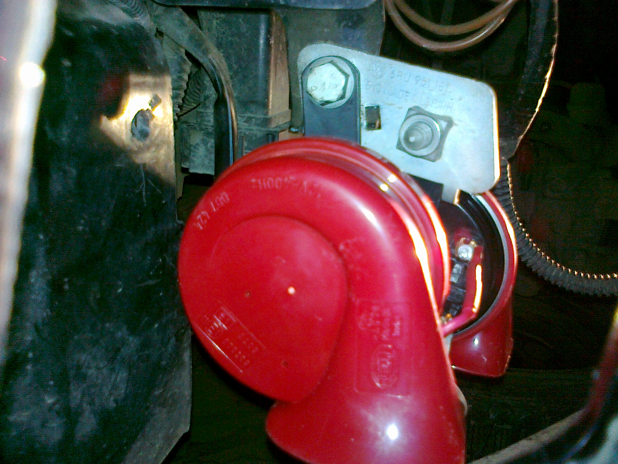

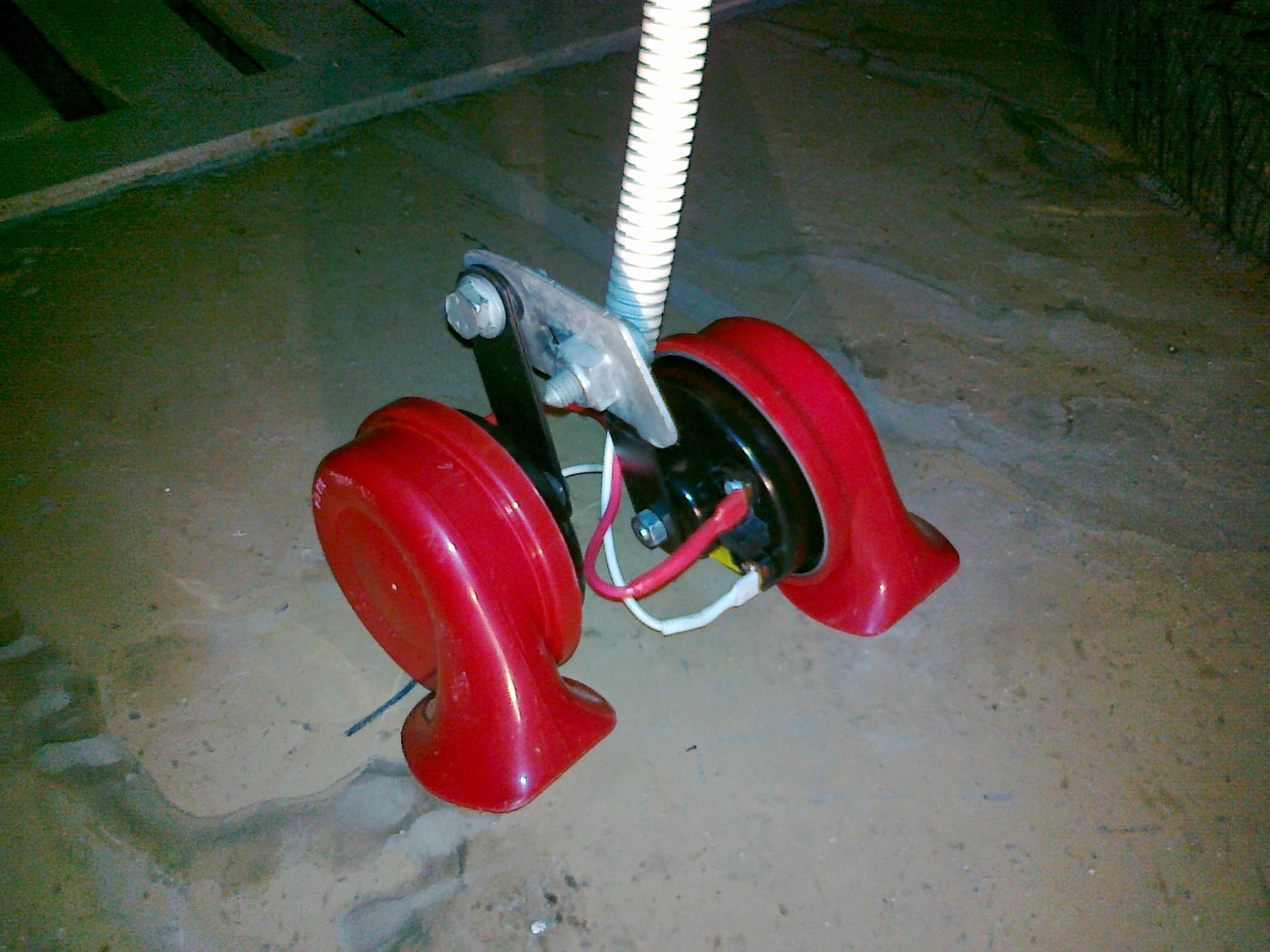

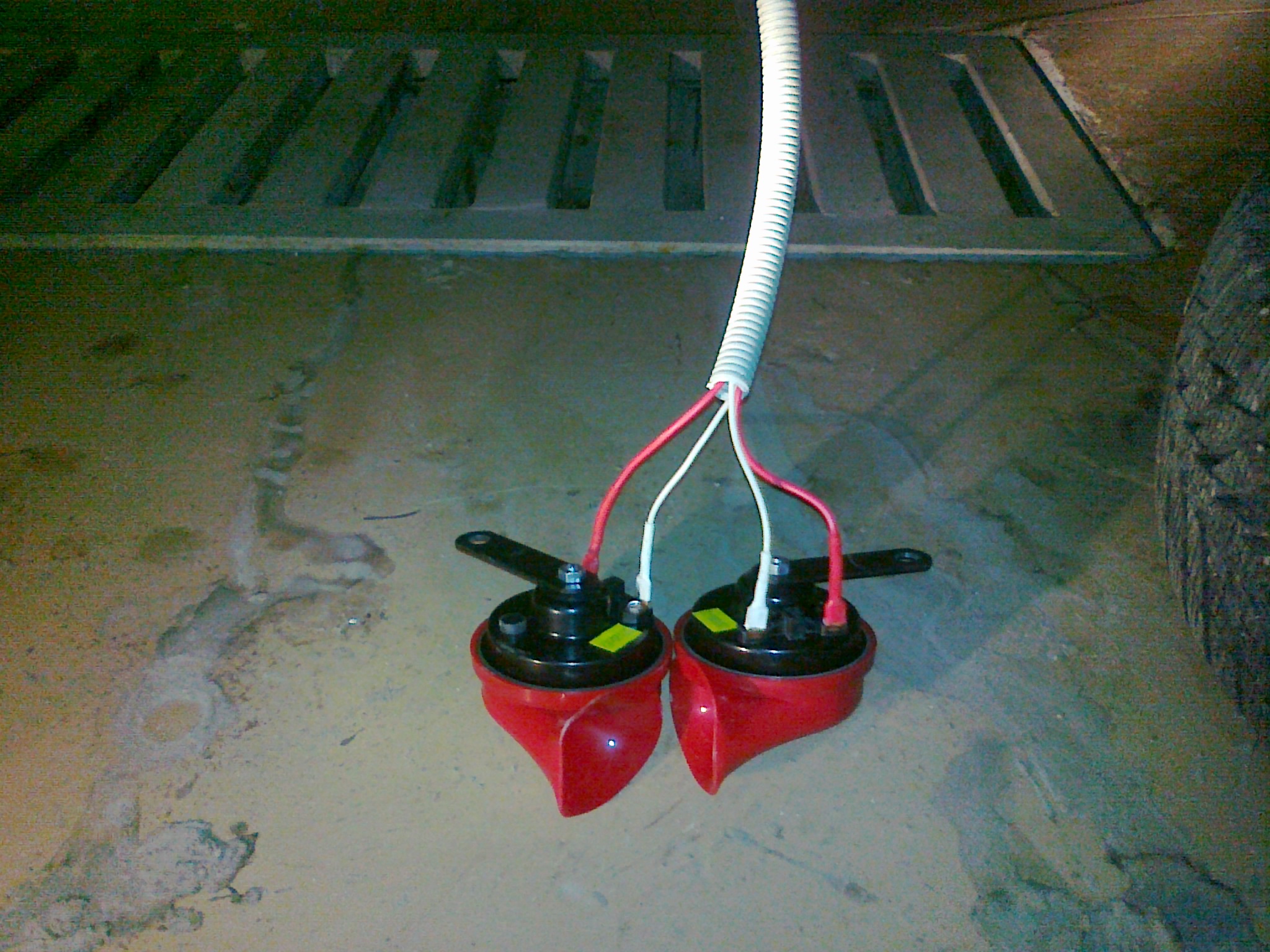

Всем привет, отказала работать моя дудка HORN TECH, когда стал разбираться обнаружил, что сгорел предохранитель, поменял опять сгорел. Пришлось доставать потраха, выяснилось в компрессор попала вода, как не знаю, может когда мыл машину, короче загадка.
Встала делема на что поменять, выбор пал на Twin Tone Horn TE16 Hella 3FH 007 424-801.
Доработал свой старый переходник припаял еще два провода, и на штатное место, на родной кронштейн все поставил, реле не ставил. Результатом доволен. Фото прилагаю как вариант установки может кому пригодится.
