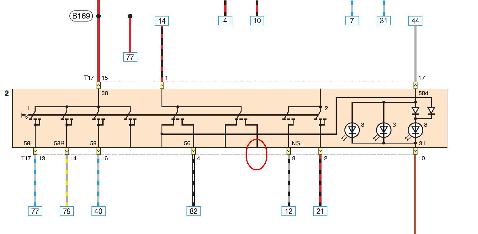

Поставил фары от хетча - небо и земля. В отличие от предлагаемой схемы AvdeeFF, соединил вместе минусы лампы ближнего/дальнего света, габарита и поворотника. Вроде бы всё работает). На очереди регулировка и бс+дс.
Ro....maN писал(а):
Замыкаются два проводка перемычкой. 41ый и 40ой пины подрулевого переключателя.
Не подскажете, как лучше сделать перемычку?

Замкнуть провода можно даже проводом с сечением 0,33. Сила тока там нужна только возбуждения обмотки реле, а это порядка 100мА. Так что не парьтесь.

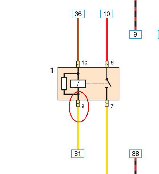

По схеме черно-белый: начало - переключатель освещения, конец - подрулевой переключатель; желтый: начало - подрулевой переключатель, конец - реле ближнего света К7а (рядом с блоком предохранителей). А как вариант кинуть провод от переключателя освещения к реле ближнего света К7а?... если я правильно понимаю, в переключателе света есть свободное место, а к реле подключиться с откидыванием существующего?

но идет речь о соединении этих пинов вместе!
Стало быть -с 8 контакта провод сдергивать не надо-его надо замкнуть с проводом от переключателя освещения.

Согласен, вопрос был другой :-) , но это пока я схему смотрел, пришел в голову отдельный вариант. Просто тут вроде всё рациональнее получается: как только мы переводим переключатель в режим ближнего света, замыкается реле, минуя подрулевой. Подрулевому переключателю остается только включение дальнего света. Это в штатной схеме ближний свет должен был проходить через подрулевой, т.к. выключается при включении дальнего, а по требуемой схеме - это не нужно. Попробую посмотреть этот вариант, как там вообще с подключением к реле.

Хотя rick1305 может и прав. В переключателе света вроде бы на 11 пине контакт появляется при влючении ближнего света. Если с него провести провод до блока размещения реле (а он как известно находится в 12_1 ), то можно обойтись и без снятия руля :grin:
