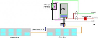

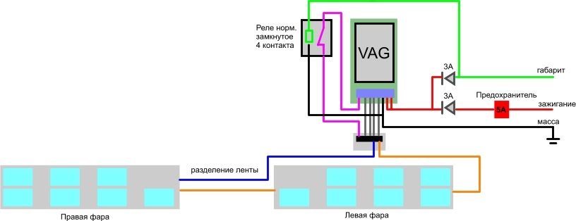

Добрый день/вечер/ночь. Решился на переделку фар. Честно говоря, в электрике я полный чайник да и фары ни разу не разбирал. В наличии китай фары типа дектан, диоды и к ним блоки от тигуана. По замене и подключению диодов нужно действовать согласно приложенной схеме

(схема не моя естественно, но на мой взгляд достаточно понятная) или может быть подскажете другой вариант? И вопрос по этой схеме между габаритом и зажиганием и блоком стоят диоды или я путаю. А вот какие диоды туда паять? Хотелось чтобы в фаре диоды работали в режиме: вкл. зажигание - ДХО, вкл. переключатель на габариты или ближний - габариты, подойдет ли эта схема? Помимо замены диодов хотел бы еще поменять штатную линзу на что-то более достойное, чтобы можно было поставить ксенон. Что можете порекомендовать по линзам, лампам, блокам, какие лучше использовать в данном случае. По возможности ткните, где можно было бы посмотреть установку линз и ксена в фары, так сказать для новичка чтобы было понятно. Прошу прощения, может быть несколько все костноязычно изложил, повторюсь, в электрике я чайник. Буду признателен, если дадите совет bt

В каждой из таких фар, вроде как 12 светодиодов, а ты, судя по схеме, будешь ставить только семь?
И по схеме... В фарах типа дектан светодиоды - это и есть габариты, поэтому при включении габаритов, по твоей схеме, светодиоды будут притухать (зачем?) Не лучше ли на зеленый провод повесить сразу ближний? Тогда DRL будут притухать при вкл. ближнего света фар.

Схема не моя, как я уже писал. А выложил ее для наглядности процесса подключения. Естественно ставить буду по 12 диодов в фару. По поводу того когда должны затухать диоды то не принципиально, главное чтобы при включении ближнего затухали.
