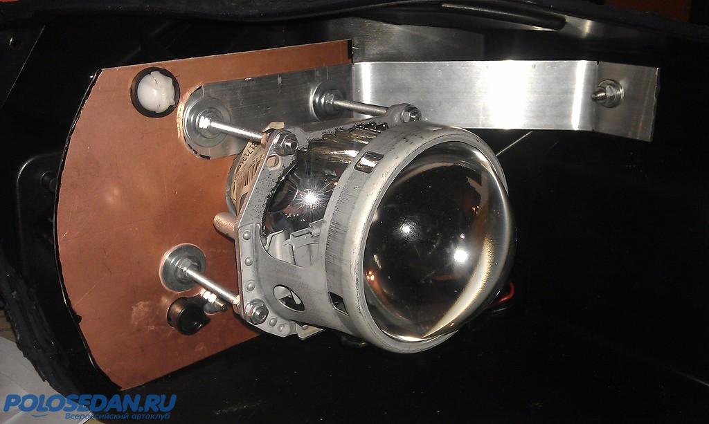

Вставляю потихонечку линзы Хелла 3 в стоковые фарки. Сила света дальнего у этих линз в 1,5 раза сильнее чем у линз Валео, которые устанавливаются в фары от GTI, а ближний шире bt .
