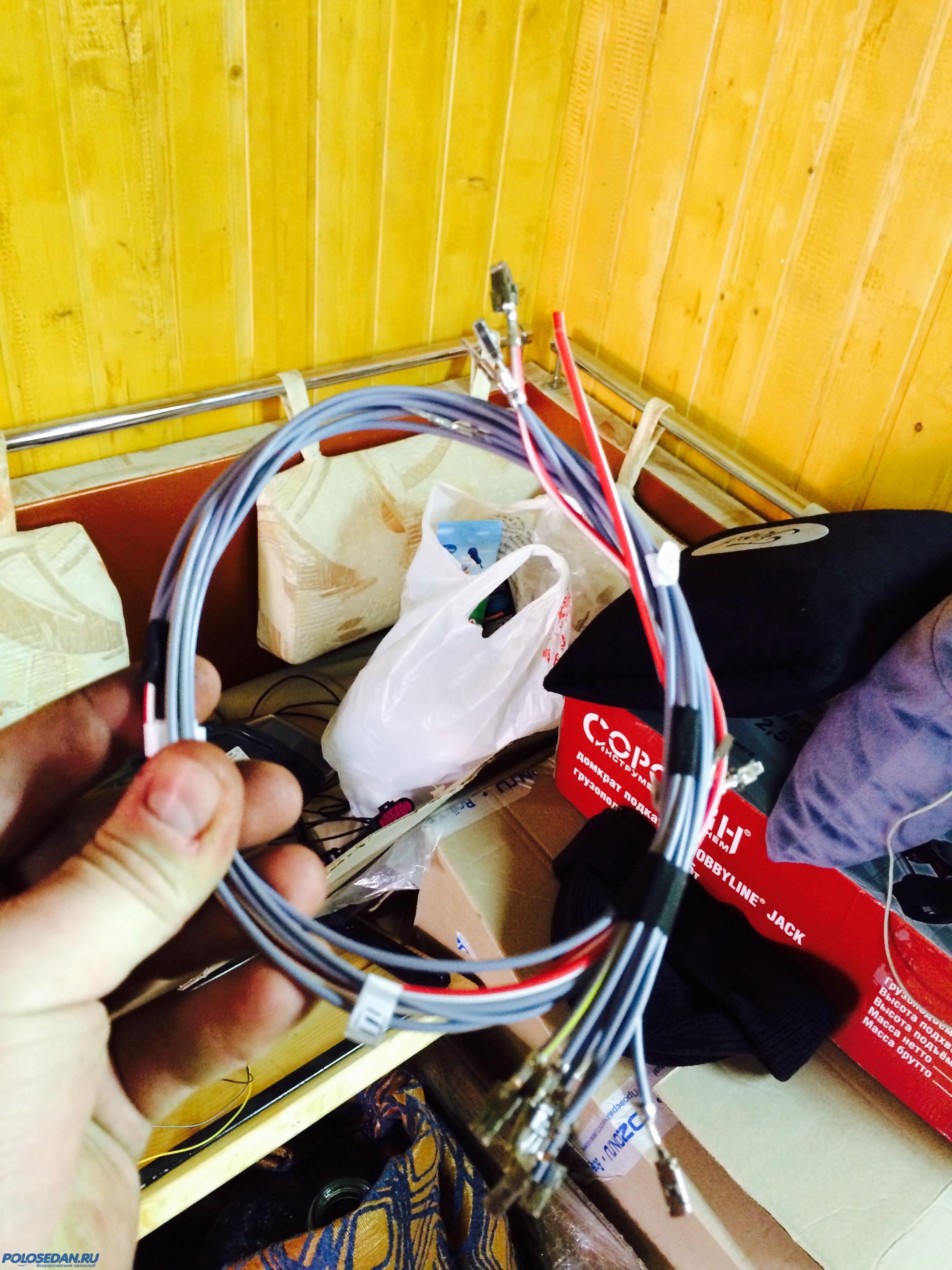

пришли переходники, а вместе с ними пучок неронятных проводов. также из переходников 3 провода с пинами торчат. попробовал подключить так: горит ближний и омботает поворотник. дхо не горят, дальнего нет

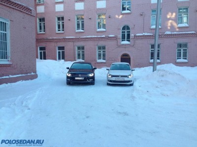

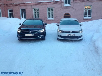

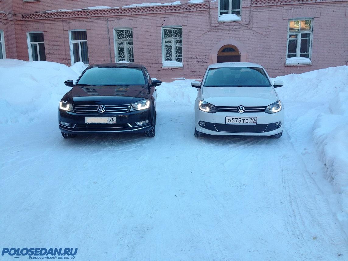

У друга Пассат, сравнил как выглядят его ДХО и мои (фары от Polo GTI) и...могу сказать, что у Пассата они все-таки ярче и как-то белее светят, что ли.
Не знаю, понятно ли будет по фото, но живьем это хорошо заметно. Именно в сравнении. По отдельности казалось, что одинаково.

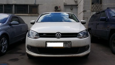

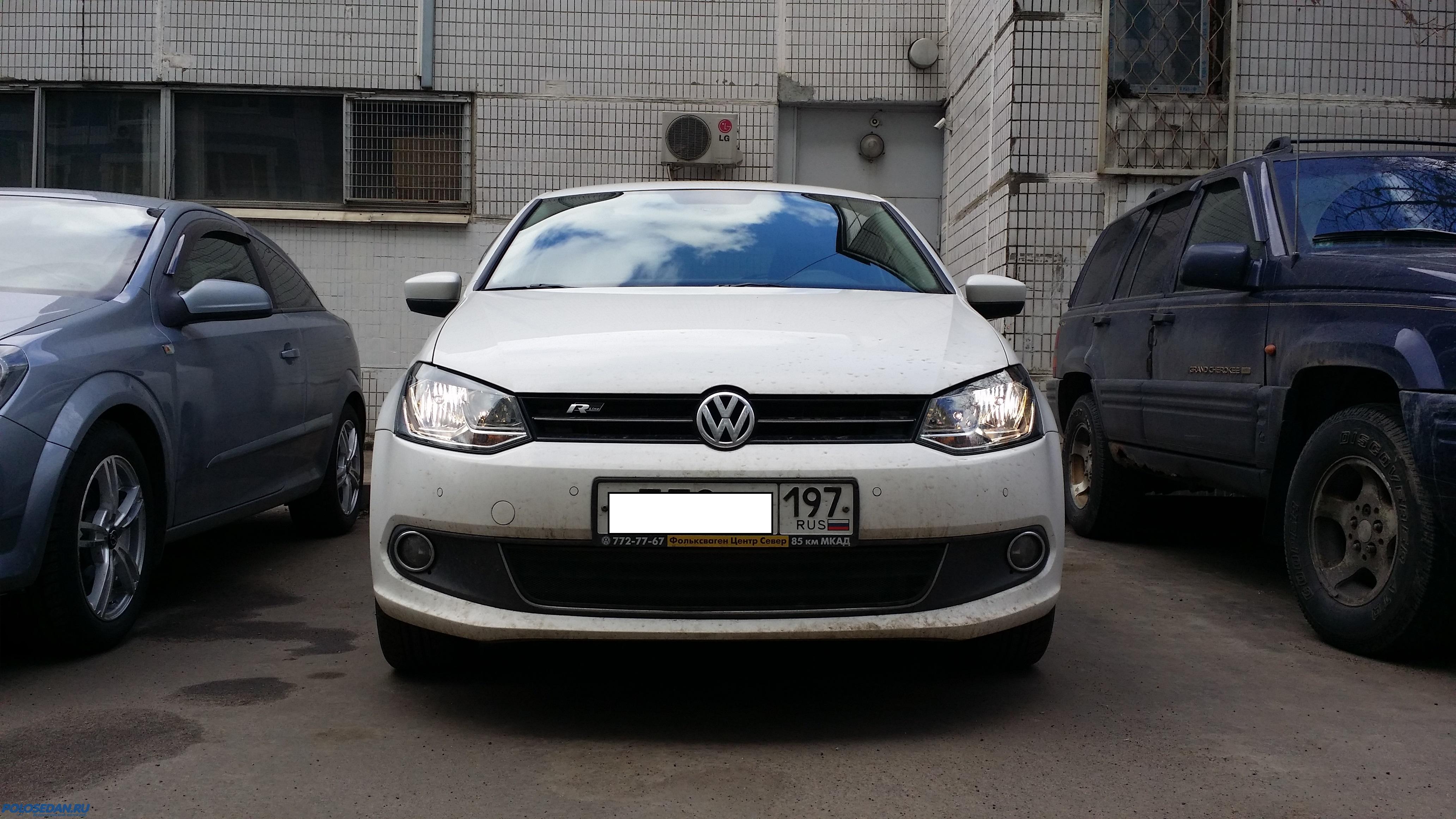

господа, нужны советы по подключению оригинальных фар гти. имеем поло хетч(или он меня имеет), с штатными фарами как у поло седана. с завода реализована функция подсветки поворотов через птф. есть переходники (см. пост выше) пробовал подключить, не получается. самое интересное,что вроде бы куча народу себе такие фары ставят,а как все подключить конкретно нигде не расписано(или я косорукий не нашел) .проблемы в следующем:
1. с завода на родных фарах реализована функция дхо в виде постоянно работающего ближнего, он включается сразу,как включается зажигание. соответственно, при уставновке оптики гти через переходники включается ксеноновый ближний, а не диодные дхо. диоды включаются только при включении габаритов и по факту БС у нас работает всегда,отключить его невозможно. вопрос как реализовать ДХО через диоды, без использования БС?
2. проблема с дальним светом: поморгать я им могу, но включить на постоянку - нет, сраззу выключается ближний. я так понимаю,проблема в следующем: на штатных фарах при переключении с БС на ДС, питание на БС перестает подаваться и идет только на ДС. соответственно работая по этому алгоритму БС в ксеноне отключается. что делать?
3. как изменить яркость диодов в режиме ДХО и режиме габаритов?

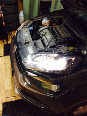

Поставил фары от Поло рестайл.....Красиво!Светят просто отлично.

mefody, сделай еще фоток пожалуйста в выключенном состоянии ламп, а то ракурсы не очень удачные, саму оптику и отражатели плохо видно
