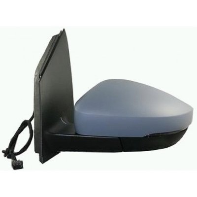

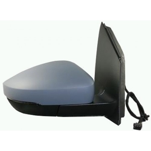

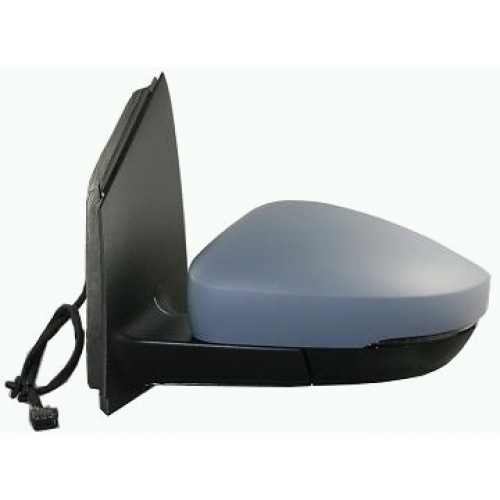

А оригинальные зеркала с поворотниками
6R1 857 507 D9B9
6R1 857 508 D9B9
Зеркала боковые от хэтчбека
vvwm1028er--500x500.jpeg [ 21.33 КБ | Просмотров: 6607 ]
vvwm1028el--500x500.jpeg [ 21.42 КБ | Просмотров: 6607 ]
То, что Вы представили на картинке, это зеркала в сборе производства тайвань. На счет доверять им или нет, чесно не знаю, не юзал.
Оригинальные номера что вы написали - это опять же только корпус зеркала. Повторюсь, оригинальные зеркала в сборе не имеют единого номера, потому что состоят из 3 частей. Это тайваньцы указывают зеркала одним ноиером, я думаю им так проще. А корпус это основная деталь зеркала, вот и пишут именно эти номера.
