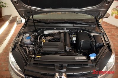

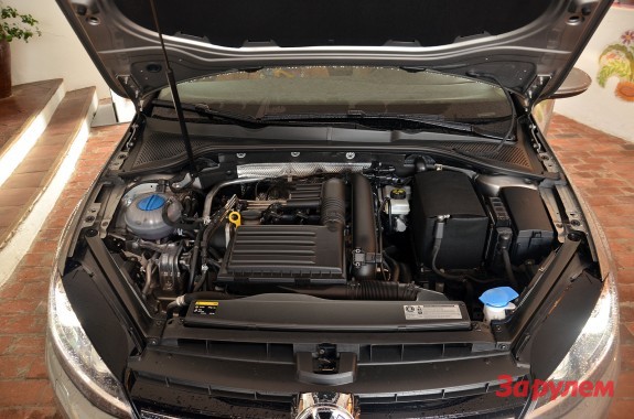

Беру свои слова viewtopic.php?f=19&t=7047#p224112 обратно - причина ниже - фото Гольф 7 :?
Газовые упоры для капота VW Polo Sedan
Гольф 7.jpg [ 72.2 КБ | Просмотров: 10580 ]

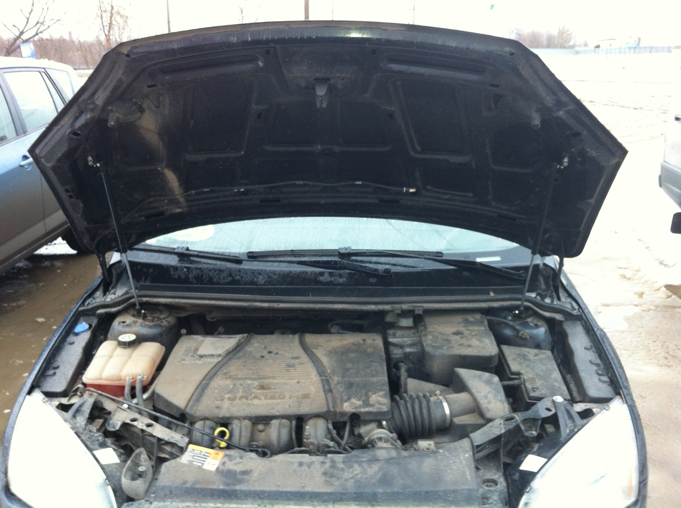

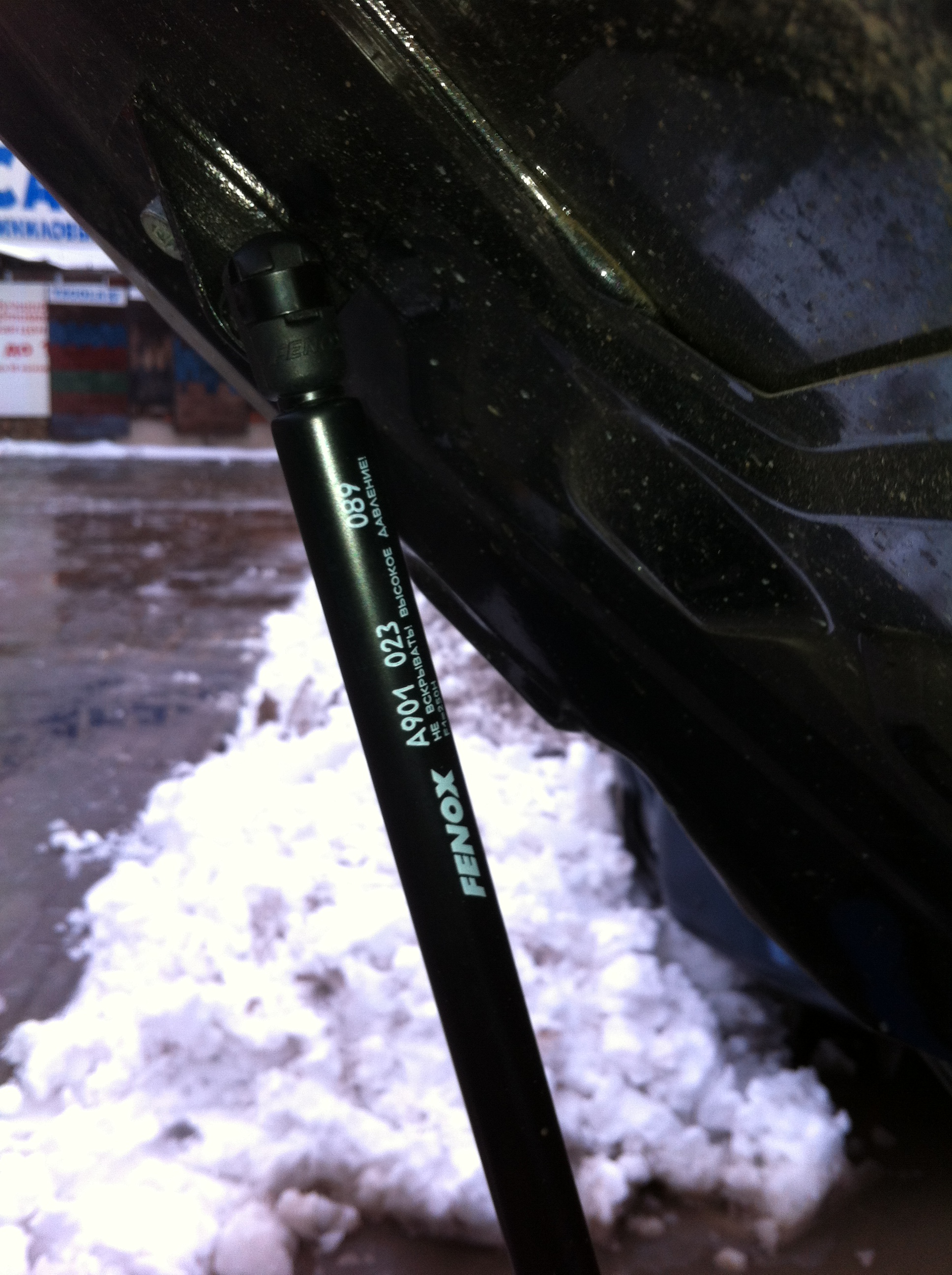

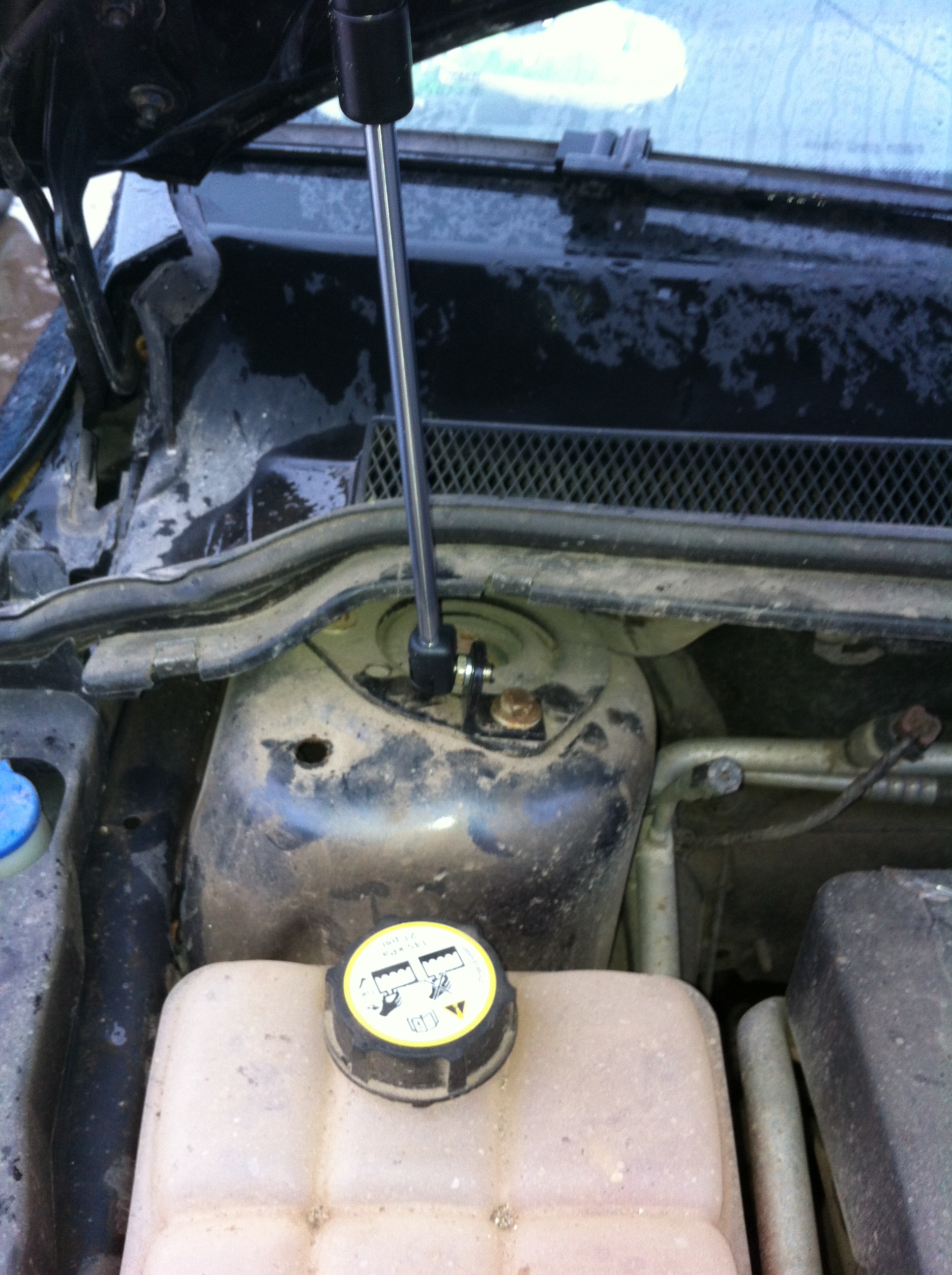

У моего отца тоже POLO sedan, я когда сделал себе на Focus, он тоже загорелся этой идеей. Смотрю здесь не очень активно обсуждают эту тему. На Фордовском форуме 30 страниц расписали и многие себе мутят. Выкладываю фото с примером. Капот сам открывается, красота.... Амортизаторы капота от УАЗ Патриот, чертежи кронштейнов там же, на форуме.
up135451-DSC00514.jpg [ 59.33 КБ | Просмотров: 10176 ]
IMG_1100.jpg [ 1.57 МБ | Просмотров: 10180 ]
IMG_1099.jpg [ 1.67 МБ | Просмотров: 10180 ]
IMG_1098.jpg [ 1.34 МБ | Просмотров: 10183 ]

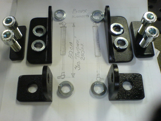

Готовых чертежей кронштейнов нет, я так понимаю.

у меня вышло 440 руб. (2 амортизатора), кронштейны сделал знакомый + работа 15 мин.

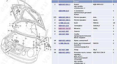

В итоге кто нибудь ставить пробывал штангу от Polo 9N?
