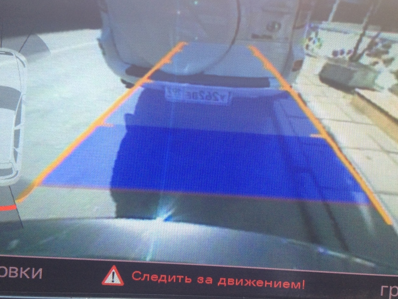

Бампер нужно видеть. И ВСЕГДА он виден когда стоит камера правильно. Для примера вот Вам снимок сейчас с моей Ауди.
Это позволяет видеть препятствия ниже бампера
Место для камеры заднего обзора

ну так то да... Только у нас тут такие вандалы, что камера и недели не простоит. Все таки попробую поставить в салон, для начала может регистратором заценить как будет?
