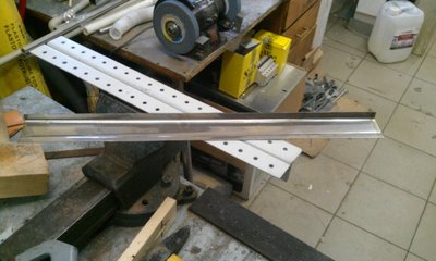

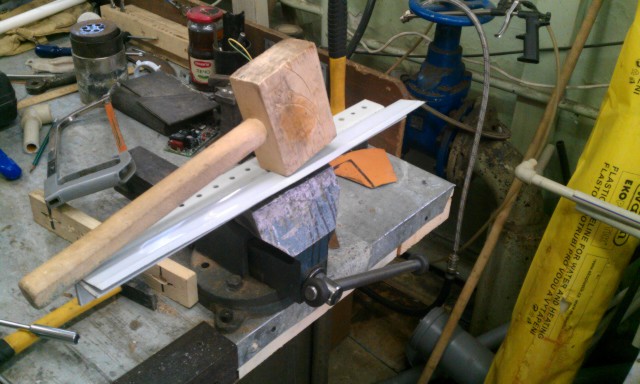

1- Берем полосу нержавейки и зажимаем её в тески между двух уголков для изгиба ( я использовал полосу от уголка )
2- Для жесткости стягиваем их болтами
3- Берем киянгу и загибаем его
4- Вот так мы его загнули

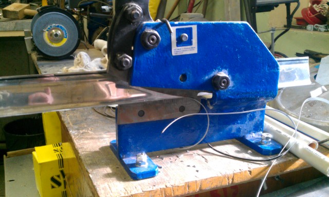

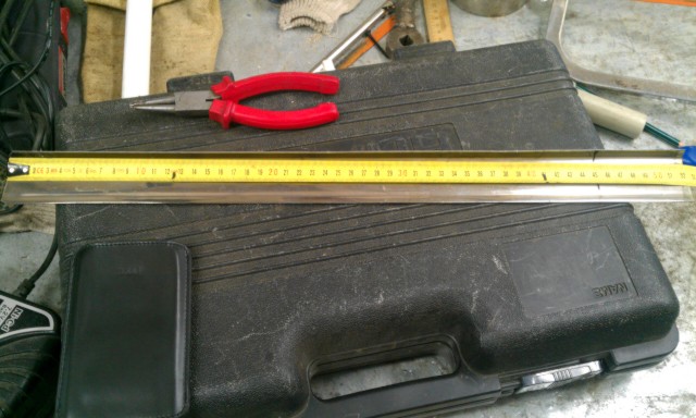

5- Размечаем линии отреза
6- Отрезаем по линиям которые разметели

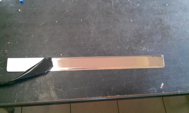

7- Обтачиваек кромку на наждаке от заусенцев
8- Снимаем защитную пленку

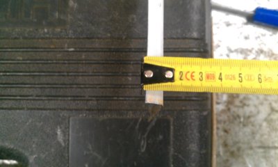

9- Размеры : Длинна 45-см
10- Ширена 4-см без угла загиба
11- Угол загиба 1~см
