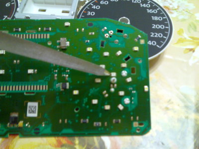

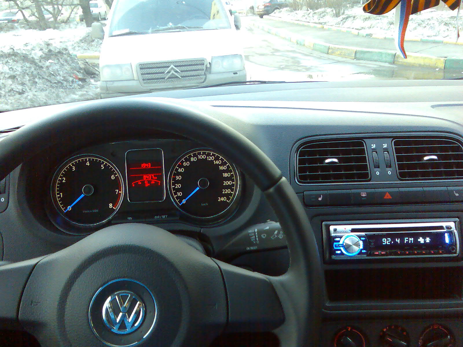

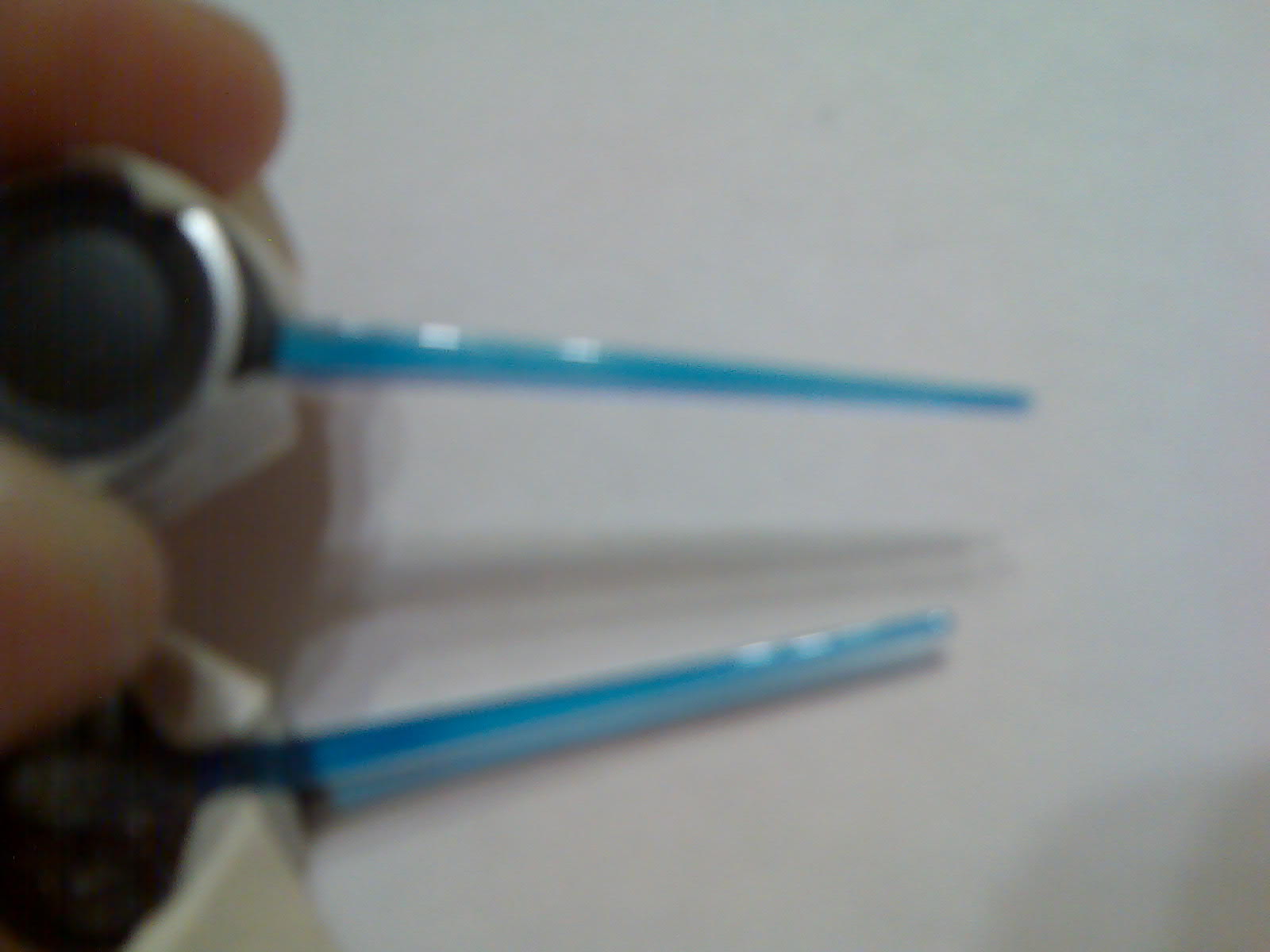

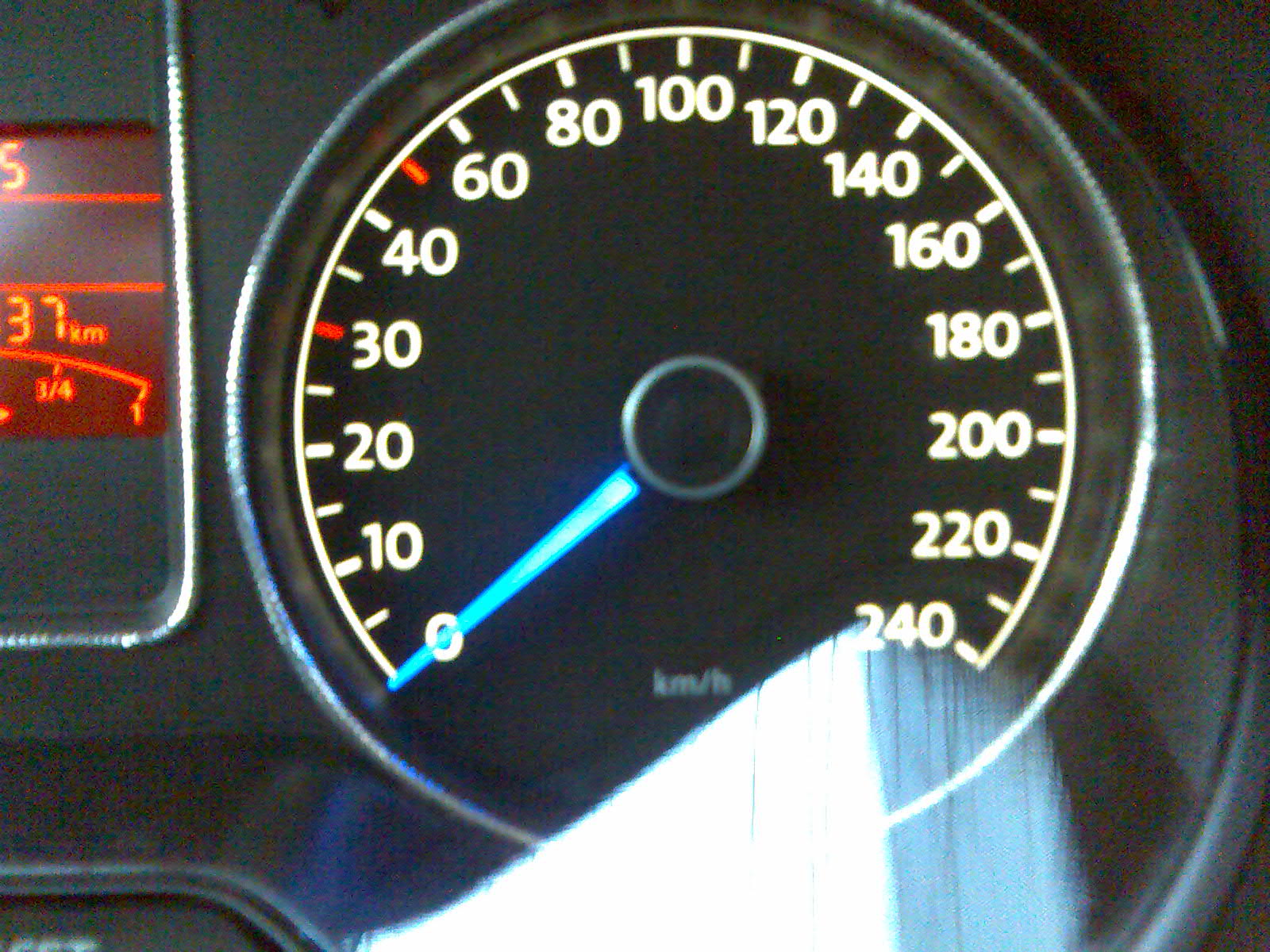

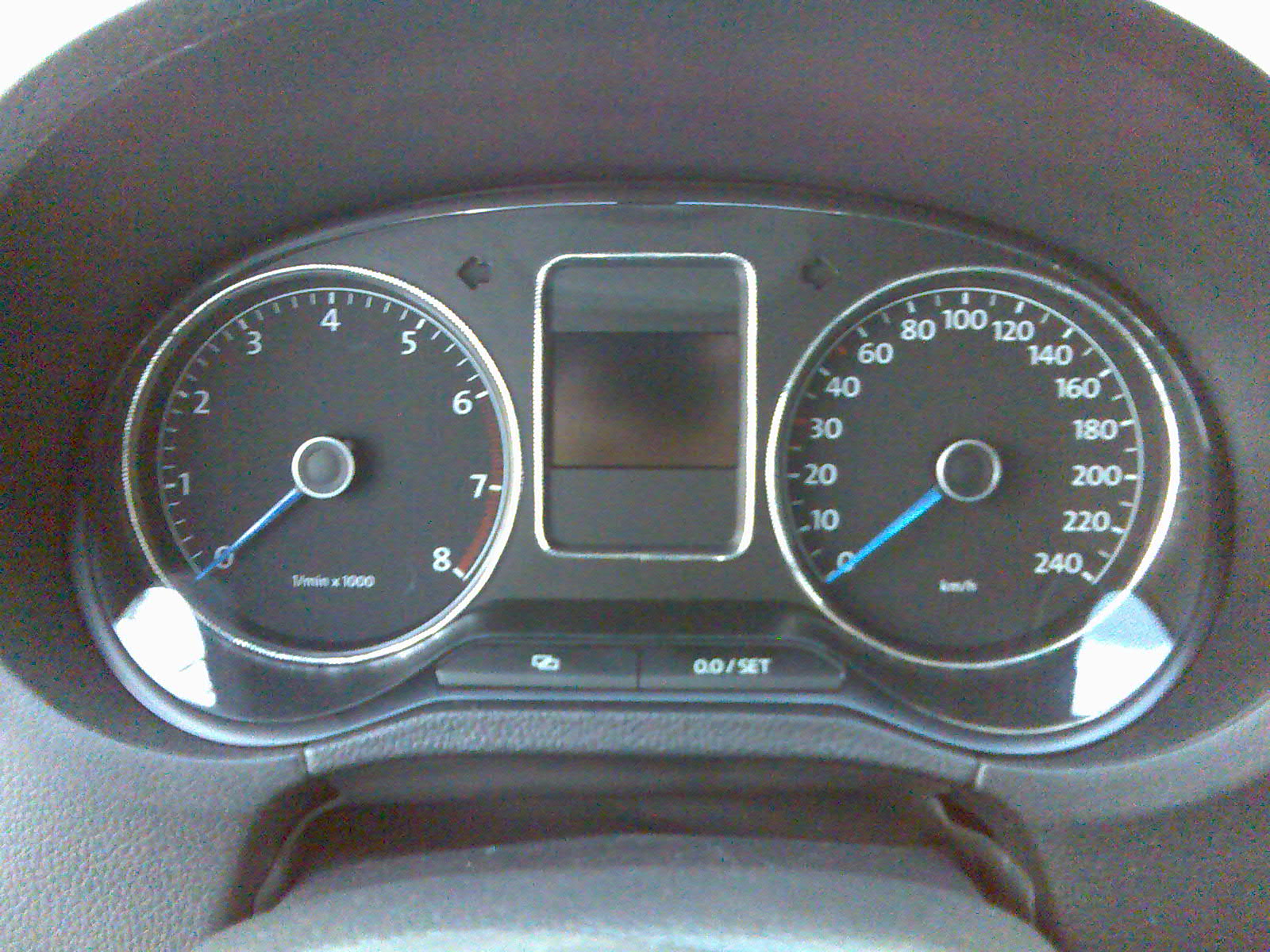

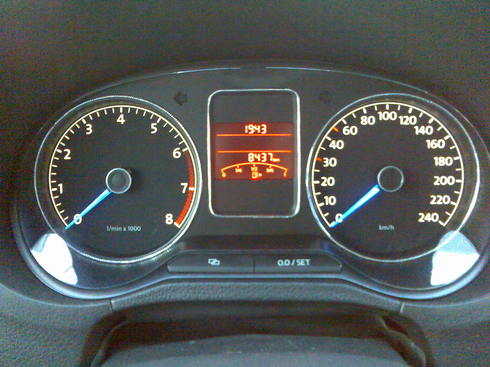

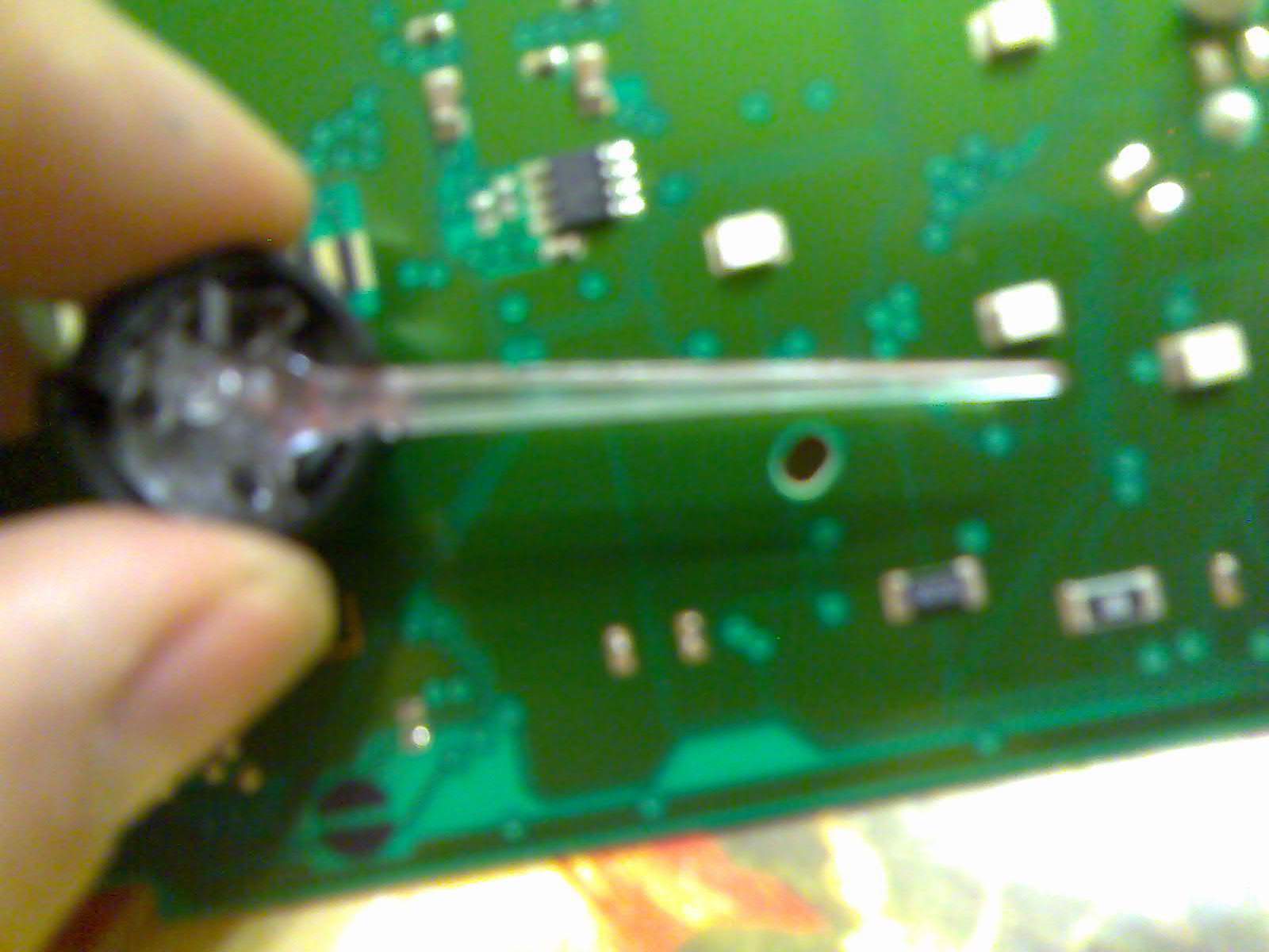

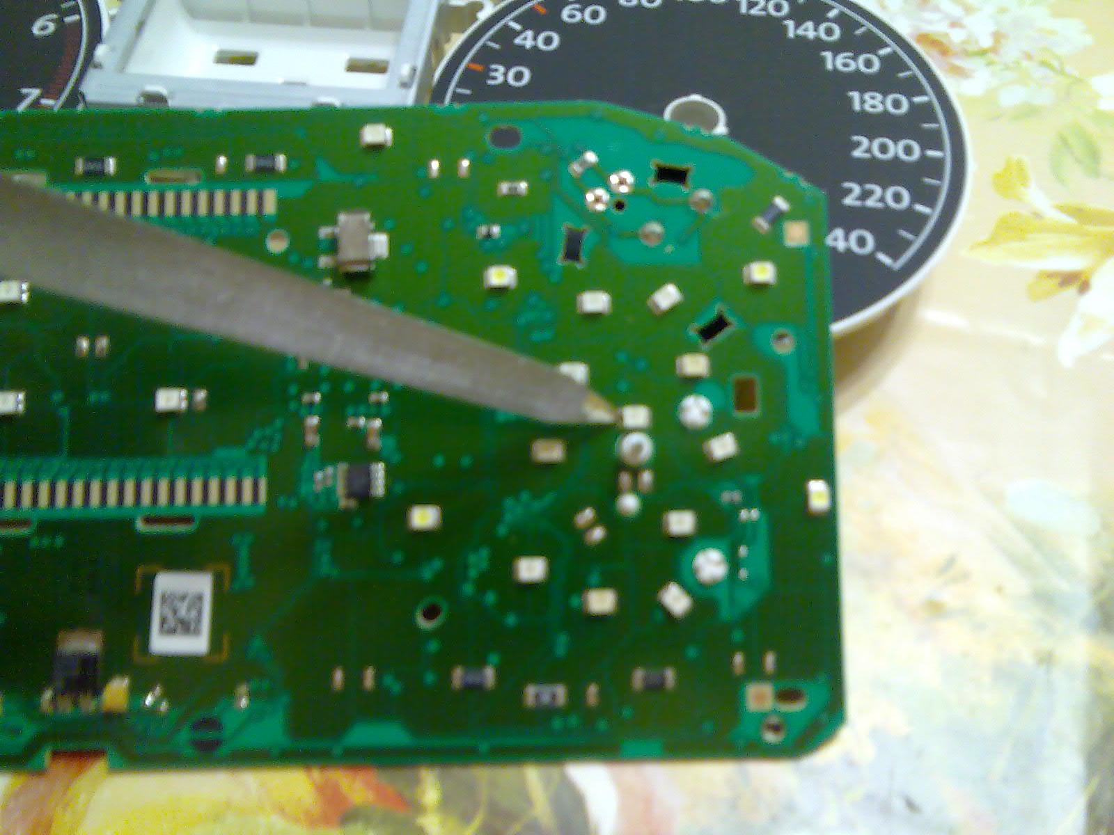

Итак, настала моя очередь :-) . Две недели я неспешно проводил эксперименты с "донорской" приборкой. Собственно, была поставлена задача - сделать окантовку приборов, организовать включение подсветки сразу при включении зажигания и уменьшить количество красного цвета, по-возможности добившись гармонии с нештатной 1-дин магнитолой (которую я, кстати, тоже переподсвечивал еще на старой машине). Таким образом, под магнитолу само собой напрашивалось добавление в приборку синего (ну очень уж я его люблю). Поскольку во времения я ограничен не был, то решил для пробы переподсветить и дисплей, и стрелки "донора", а затем выбрать один из этих вариантов и реализовать на родной приборке. Как разбирать приборку, до меня уже расписано, повторяться не буду. Также не буду подробно останавливаться на подсветке дисплея, поскольку результатов, отличных от ранее озвученных в этой и других темах, я тоже не получил, а бирюзовый меня не устроил, так как сильно отличается от синего на магнитоле. Далее, обратив внимание, что ночная подсветка панели включается с задержкой от момента поворота переключателя, я предположил, что управляется она все-же через "мозги", что частично подтверждается и в других темах. Потому решение этой задачи отложено, что называется, "до выяснения". В итоге на практике было решено реализовать окантовку приборов и синие стрелки. Облазив Южный Порт, ничего пригодного для изготовления окантовки найти не удалось. Автомагазины и строительные магазины тоже ничем не помогли. А вот швейная фурнитура отличилась - там обнаружился шнур серебристого цвета диаметром около 2 мм. Он и был вклеен обычным "Моментом" вокруг окошек приборов. В качестве направляющей использовалась имеющаяся в пластике бороздка, которую предварительно я расширил острием ножа до V-образной формы. А вот со стрелками пришлось капитально повозиться. Собственно, сначала нужно удалить с их тыльной поверхности красное покрытие. Затем полируем пастой Гоя и наносим слой лака для ногтей. Скажу сразу, стрелки я переделывал раз шесть... Первая проблема - подобрать тон лака и количество слоев. Второе - наложить слой надо за один прием, иначе получаются цветовые разводы. Сразу не очевидно, поскольку лак прозрачный, но по опыту я могу сказать, что пролаченные стрелки должны быть чуть темнее небесно-голубого. Чтобы получить такой цвет, я опытным путем разводил синий лак с бесцветным. После подсыхания лака поверх накладываем хороший слой "основы для маникюра" - по сути, ярко-белый непрозрачный лак. Он делает цвет стрелок темнее, а также нужен для хорошей подсветки, так как просто прозрачный лак не будет хорошо отражать свет от диода. Излишки, оплывшие на боковые поверхности, аккуратно удаляем жидкостью для снятия лака. Наконец стрелки готовы, дело за малым - перепаять два светодиода у основания стрелок. Я купил синие сверхяркие BL-LS1311UBC-3 PLCC4. Собираем все в кучу, любуемся результатом ;) . Лично я остался доволен. Фотик искажает цвет, синий делает голубым, а красный - морковным. В реальности получился насыщенный синий. Бюджет проекта: серебристый шнур - 20 р за 2 метра (с запасом), лак синий - 60 р, основа для маникюра - 129 р (можно не считать и списать как продарок жене), два диода по 42 р. Ну и свободное время, убить которое и было одной из основных целей пректа. :grin:
Комментарий к файлу: диод подсветки стрелки
Замена подсветки в комбинации приборов
диод.jpg [ 224 КБ | Просмотров: 9521 ]
Комментарий к файлу: лакировка готова
стрелка+лак.jpg [ 91.02 КБ | Просмотров: 9521 ]
Комментарий к файлу: готовим стрелку
стрелка.jpg [ 138.18 КБ | Просмотров: 9521 ]
Комментарий к файлу: крупный план
крупный план.jpg [ 371.84 КБ | Просмотров: 9521 ]
Комментарий к файлу: общий вид
общий вид.jpg [ 314.05 КБ | Просмотров: 9521 ]
Комментарий к файлу: с подсветкой
кольца+синие+свет.jpg [ 405.08 КБ | Просмотров: 9521 ]
Комментарий к файлу: результат
кольца+синие.jpg [ 368.19 КБ | Просмотров: 9521 ]
