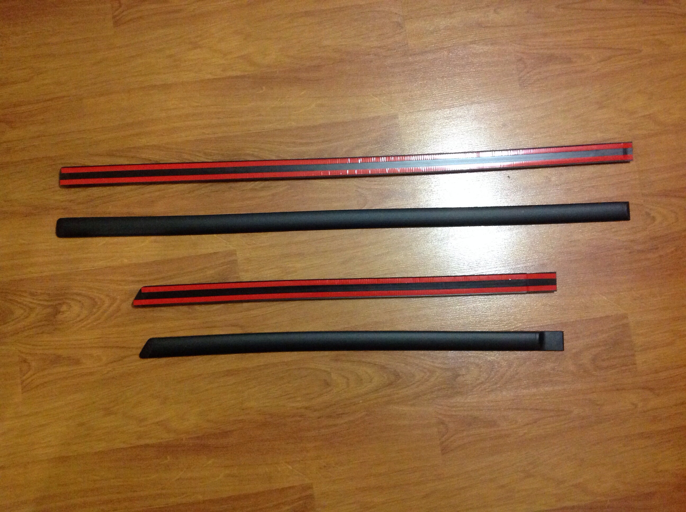

Вот и я наконец прикупил молдинги. Как оказалось просто черные достаточно трудно найти :)
Цена вопроса 630 рублей.
Теперь жду тепло, чтобы приклеить.
Можно просто положить молдинг на пластик (фильтр воздушный) горячего двигателя на 3 мин. перед наклейкой и прогреть передвигая. Главное дверь обезжирить.

pstat, Да вариантов прогреть много, но должно же стать когда-нибудь тепло :)
Думаю еще по краям супер клеем капнуть, за ЛКП не переживаю, молдинги будут стоять по любому всегда (машина жены, да еще в Москве...)))
Не надо. У меня уже скоро 10 месяцев как стоят, именно резиновые, даже не пытаются отклеиться. Единственное, если такое случится, надо заменить скотч 3М на свежий, т.к. неизвестно, какого года выпуска тот скотч, который приклеен на молдинг. Я изначально приклеил волной, пришлось отдирать (проблем при снятии нет) и скотч заменять, вот с отдиранием и последующим оттиранием от молдинга с помощью уайт спирита пришлось подолбаться. Так что лучше сразу при наклейке отбивать границу малярной лентой и не натягивать молдинг (не создавать растянувшихся участков) процесс наклейки описывал выше.

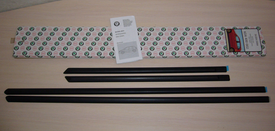

Турецкие для автоваза честно отходили 1,5 года, после чего стал отклеиваться скотч, полностью переклеивал, но бестолку, не всякий скотч к ним липнет, да и поднадоели они мне. Захотелось что нибудь потоньше, без хрома и поизящнее. Коцок на них, от благодарных сограждан, мягко сказать, предостаточно, любит наш народ от зависти (или природной тупости) долбануть дверь соседа по парковке.

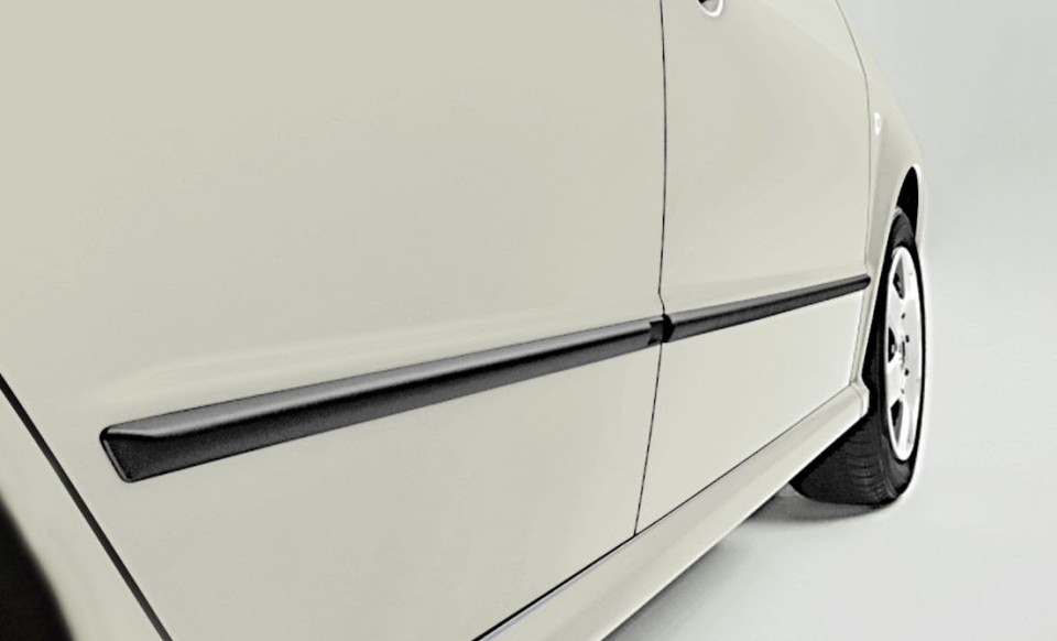

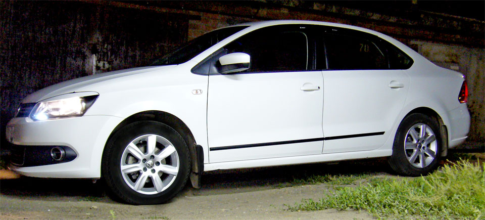

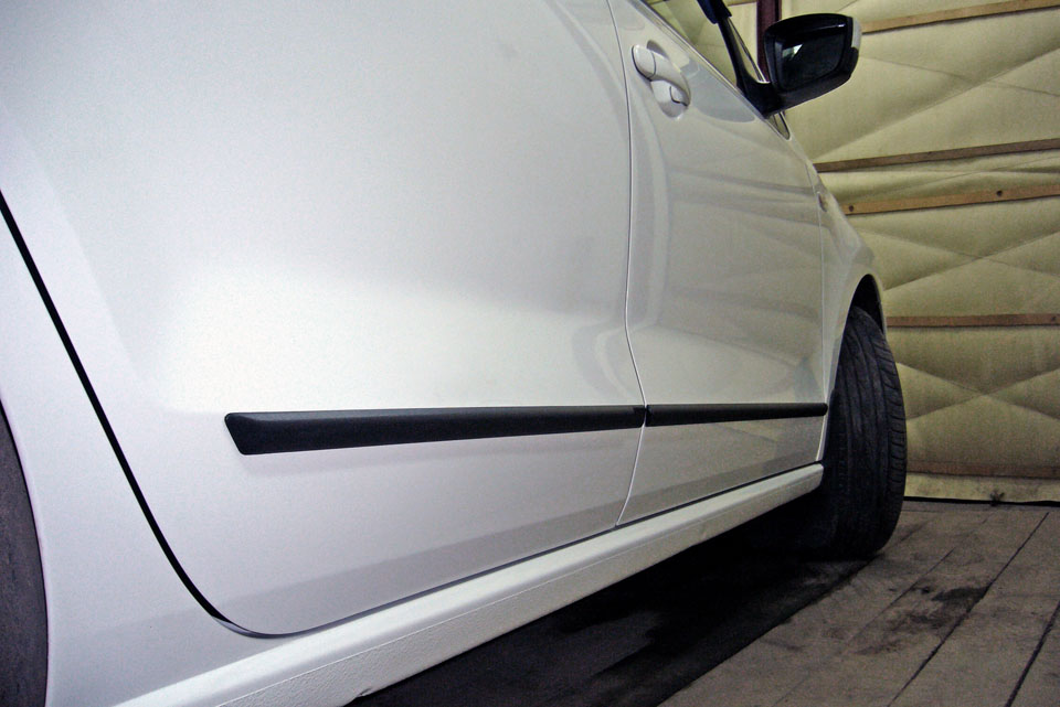

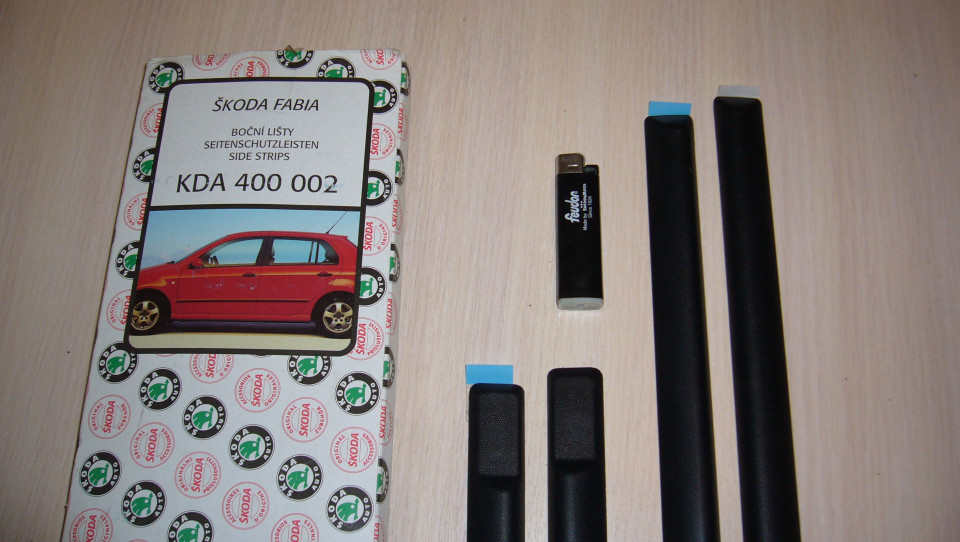

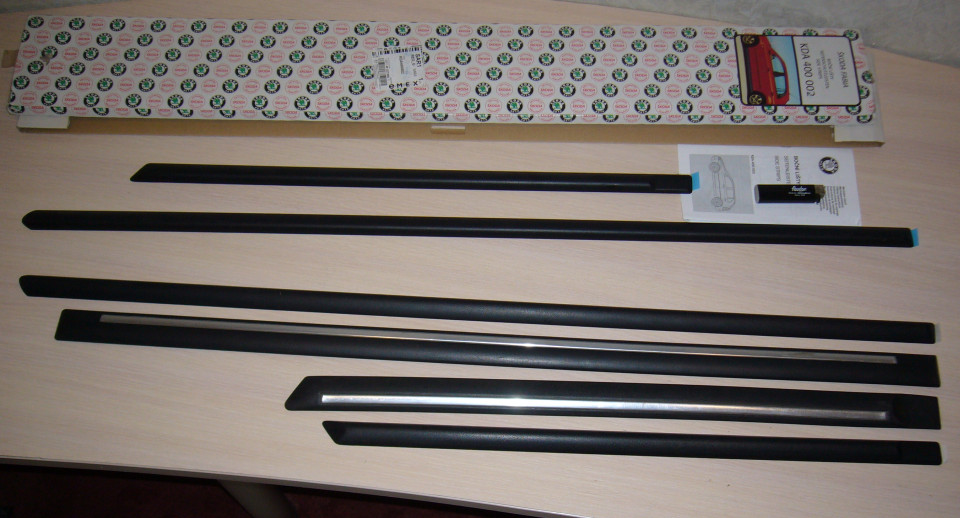

Прикупил еще один вариант молдингов, на сей раз vag-овские для шкоды фабии мк1 KDA400002 Еще не клеил, дождливая погода. Ниже фотки как они есть, они в сравнении с турецкими и как они выглядят на шкоде. Цена вопроса 1300р.

это Фабия 1.
На Фабия 2 молдинги широкие.
примерялся я к ним - в салоне и на "пленере"-стояли рядом Фабия и наш Поло.
Задние надо укорачивать в передней части-где идет плоский срез -на 3..3,5 см.
Должны встать идеально.
