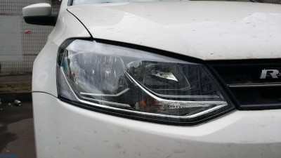

vovanair, Ну если только так:
Тюнинг Оптика
20150430_120040.jpg [ 2.33 МБ | Просмотров: 6229 ]
Тюнинг Оптика
20150430_120027.jpg [ 2.35 МБ | Просмотров: 6229 ]

mefody,
что почем, где брал?

mefody, штатное колесико электрокорректора фар из салона работает? Ценник за пару фар какой примерно?
Сообщения: 855
Откуда: Москва СВАО
Благодарил (а): 482 раз.
Поблагодарили: 553 раз.
Имя: Михаил
Sklif, 13500 руб.mister_hat, всё работает

mefody, выложи пожалуйста серийные номера фар.

vovanair, 6C1941006 и 6C1941005
mefody, Судя по Экзисту-там разьем на каждую лампу? Не так как в хэтче?

Олег151, Один в один с хетчем.Ничего не надо додумывать.
О как! А Экзист рисует отдельно. Но тогда это меняет дело!!)))

mefody писал(а):
Поставил фары от Поло рестайл.....Красиво!Светят просто отлично.
Шикарные фарки! У тебя была от хетча оптика? Как они светят по сравнению с ней?

rik1305, Да.Были от хетча.Светят эти фары как показалось ещё лучше.Но!Возможно просто показалось.

mefody, секция ДХО у этих фар есть?

Smitn, нет

mefody, вроде в рестайлинговом Поло для РФ обещали ДХО.
