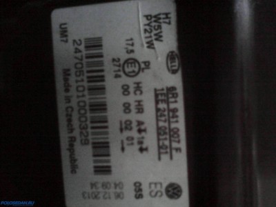

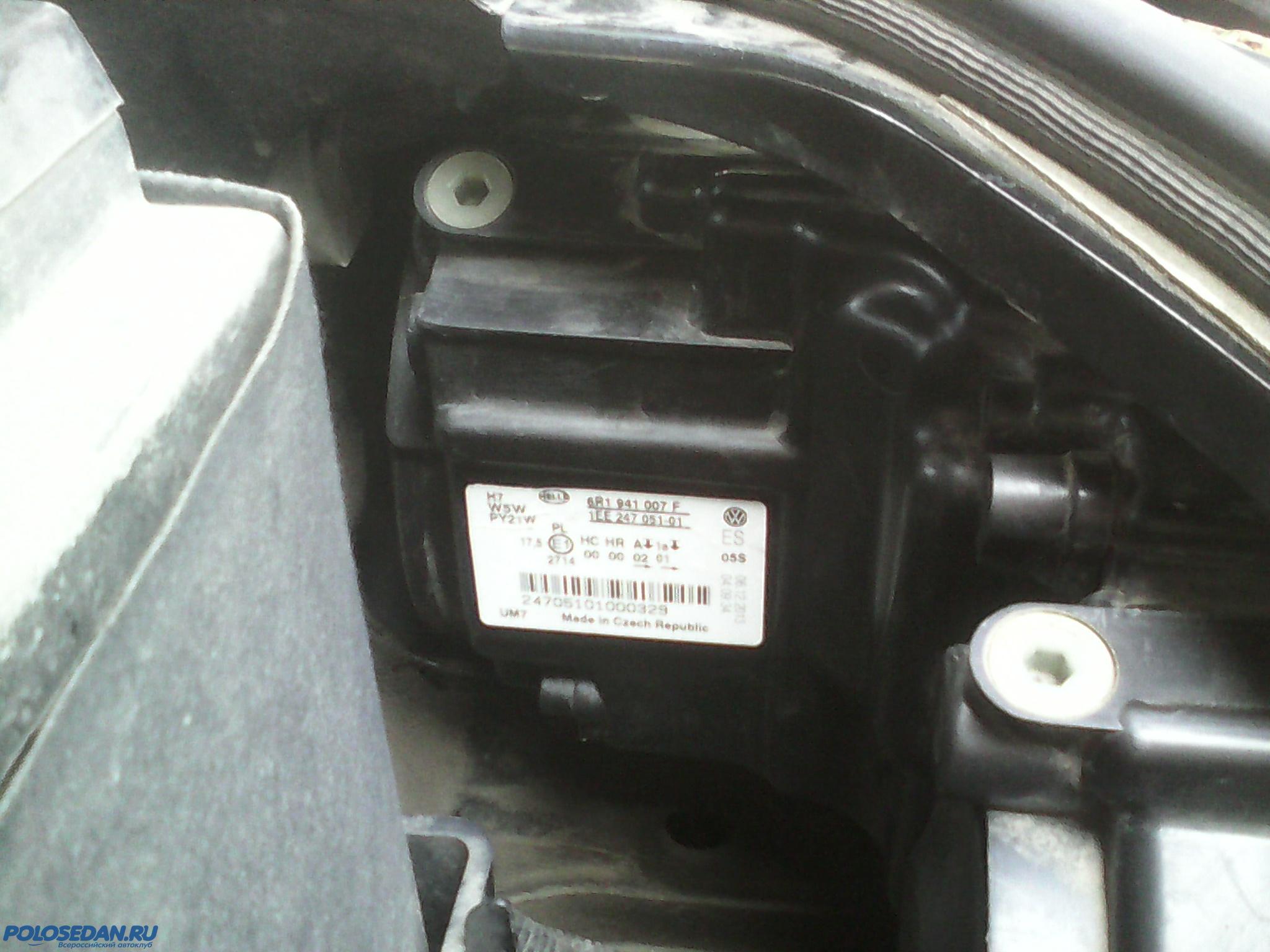

Добрый день!Почему на левой фаре от хетчбека 6R1 941 007 F отсутствует регулировка ближнего света по вертикали (на правой есть)?
Все там присутствует! Здесь можете глянуть. Если она отсутствует, значит фара бракованная! :-)

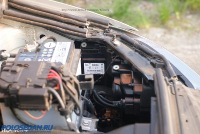

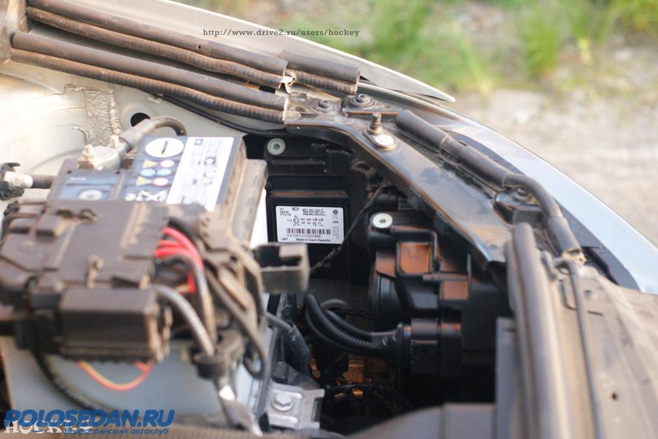

ef8c3b4s-960.jpg [ 133.72 КБ | Просмотров: 7491 ]
Тюнинг Оптика
2e4c3b4s-960.jpg [ 147.26 КБ | Просмотров: 7491 ]
Не у меня одного. Фото не моё.
На втором фото регулировка спрятана за АКБ, поэтому тяжело сказать. :-)
Кстати, у товарища, на которого вы ссылаетесь, все регулировки присутствуют! ;) Нужно реальное фото с отсутствием необходимого винтика. :-)

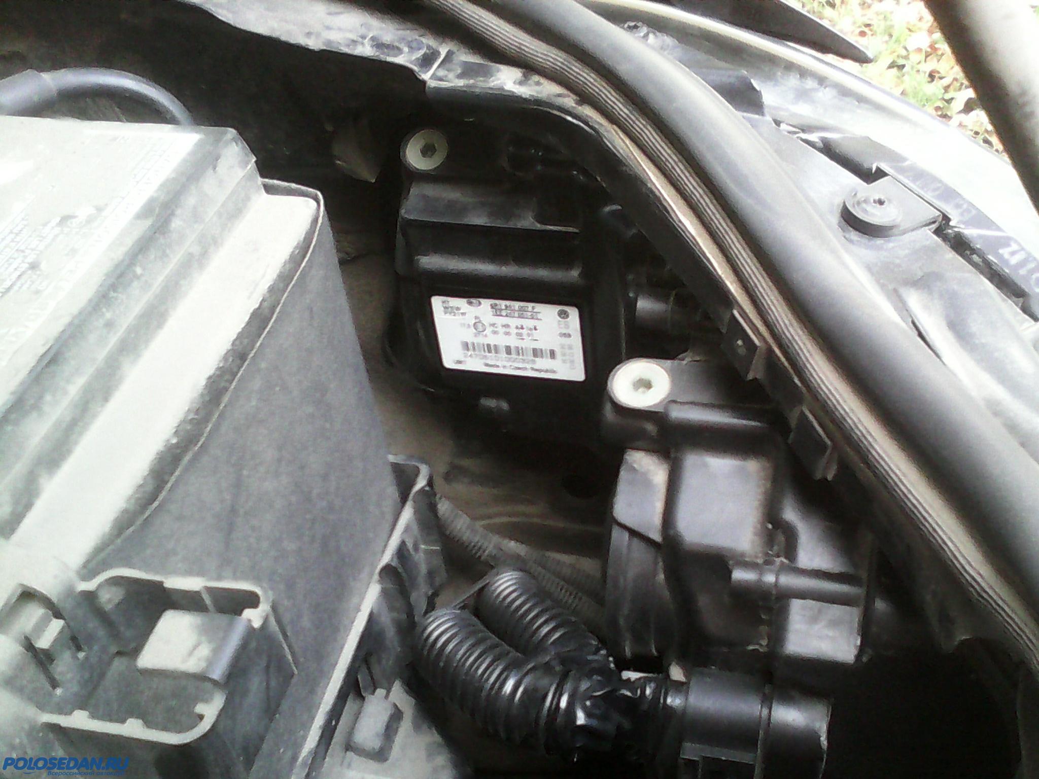

IMG_20150922_154057744.jpg [ 729.36 КБ | Просмотров: 7432 ]
Покупал б/у. Не думаю, что на заводе ставят бракованные фары.
Тюнинг Оптика
IMG_20150922_154041060.jpg [ 960.17 КБ | Просмотров: 7432 ]
Тюнинг Оптика
IMG_20150922_154025022.jpg [ 619.59 КБ | Просмотров: 7432 ]
Тюнинг Оптика
IMG_20150922_153943950.jpg [ 696.49 КБ | Просмотров: 7432 ]
Тюнинг Оптика
IMG_20150922_153928368.jpg [ 823.66 КБ | Просмотров: 7432 ]
:shock: Странно! :?
А с торца корпуса, где должна быть регулировка, тоже ничего нет?
Зарегистрирован: 04 авг 2013, 19:40
Сообщения: 10
Откуда: Ярославль
Всё обыскали -нету!!!
Там где должна быть регулировка- гладкая пластмасса.Ничего не сломано.Всё чисто.
